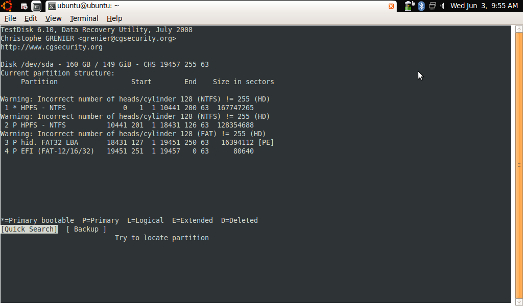

Also einmal Testdisk gestartet. Im Anhang findet ihr einen Screen aus einem funktionierenden 1000h mit Originalpartitionierung. Wahrscheinlich haetten mich die Fehlermeldungen stutzig machen sollen, dass testdisk womoeglich Probleme haben wird.
Da testdisk aber ein Backup der Partitionierung gefunden hat, habe ich dies ausprobiert - es konnte ja nicht viel schiefgehen, ich wollte ohnehin das Image wiederherstellen. Weit gefehlt: Nach der Backup-Reconstruktion waren leider alle anderen Partionen weg, daher auch die mit den Imagedateien (die 2. NFTS-Partionen). Wieder da waren die verkleinerten Partionen der urspruenglich ersten - was im screenshot also 80 GB sind, sind bei mir jetzt ca 2x 40 GB.
Kann mir jemand sagen, ob ich mit den Informationen des unbeschaedigten 1000h zumindest die 2. Originalpartition inkl. Daten wiederherstellen kann? Nachdem die anderen Partionen verschwunden waren, habe ich keine Schreiboperation mehr auf dem Rechner ausgefuehrt.
Edith: Nur noch einmal zur Klarstellung: Der Screenshot im Anhang ist der funktionierende Auslieferungszustand, die EFI-Partition wird beim Booten benutzt und die dritte Partition beinhaltet die Original-Recoveryinformationen.

Auch wenn es der Auslieferungszustand war, ist es nicht Intel konform (was ja beim Start abgenickt wird oder auch nicht) gewesen, unter diesen Umständen dann etwas in Testdisk zu schreiben ist schon mal ein Fehler gewesen. Es ist jetzt also zunächst einmal ein Anwenderfehler und kein von Testdisk ursächlich verursachtes Problem.

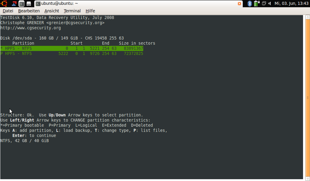

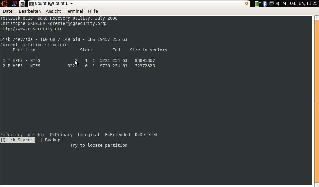

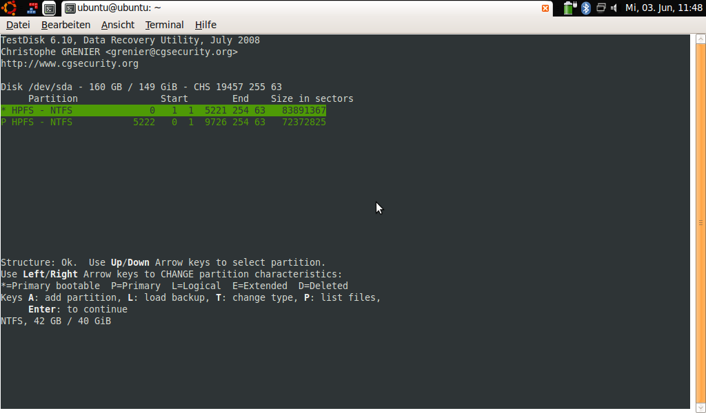

Ich habe mal mit den Mitteln, die mir momentan zur Verfuegung stehen, die Screenshots und das Logfile erstellt.
Kannst Du mir sagen, ob es ein ungeschickter Weg ist, die Partionen von Hand anzulegen mit den Informationen, die mir von einem Neugeraet zur Verfuegung stehen? Kann ich damit etwas kaputtmachen?
Durch die nicht Intelkonforme Struktur habe ich ansonsten ein ungutes Gefuehl.

Es fehlt immer noch ein PIC mit der abgeschlossenen Suche direkt nach Quick Search (unten sollte dann ein Menü mit p für list files stehen) und ebenfalls ein PIC direkt nach abgeschlossenem Deeper Search (auch hier sollte unten wieder ein Menü mit p für list files stehen.
Die Bilder sind im Post #5 zu sehen (https://www.computerbase.de/forum/t...mit-testdisk-zerschossen.594558/#post-6137600). Leider habe ich wohl das Quicksearchbild eines anderen Durchgangs angehaengt - der war ohne den Vistazylinder (Ich habe spaeter noch einmal inkl. Vista ausprobiert).
Das Ergebnis war aber immer bei allen Analysen gleich: Die zwei Partitionen, die zusammen die urspruenglich erste ergeben. Keiner Spur der Daten, Recovery- und EFI-Partition.
Aus der Diagnose heraus in Post #5, was passiert da bei der Funktion p (list files)?
Die Partitionierung weist so keine Fehler auf, dass man mit einem neu schreiben der Partitionierung in Testdisk etwas erreichen könnte.
"list files" der ersten Partition zeigt die Dateien der urspruenglich ersten Partition (Windows C: )
"list files" der zweiten Partition zeigt korrekterweise nur den Recycler, da diese Partition ja neu angelegt wurde.
Was fehlt ist leider die urspruenglich zweite Partition (Windows D: ), die ich bewusst nie angefasst habe und von der auch keinerlei Altversionen zu finden sind. Die aber auch die seltsame Geometrie hat - wie die urspruenglich erste Partition.
