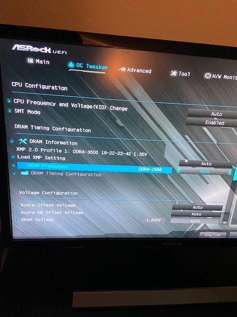

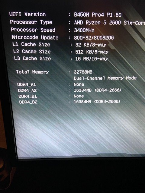

Also....

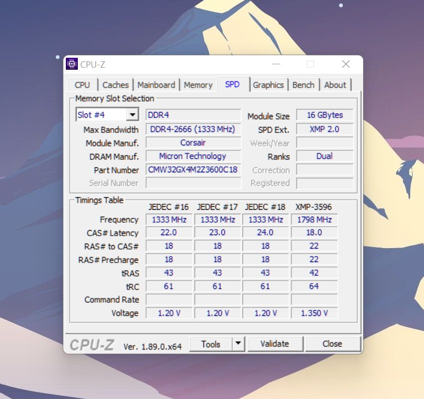

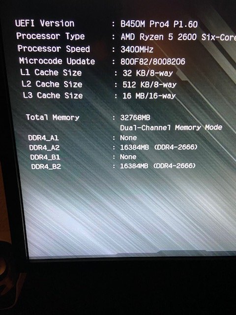

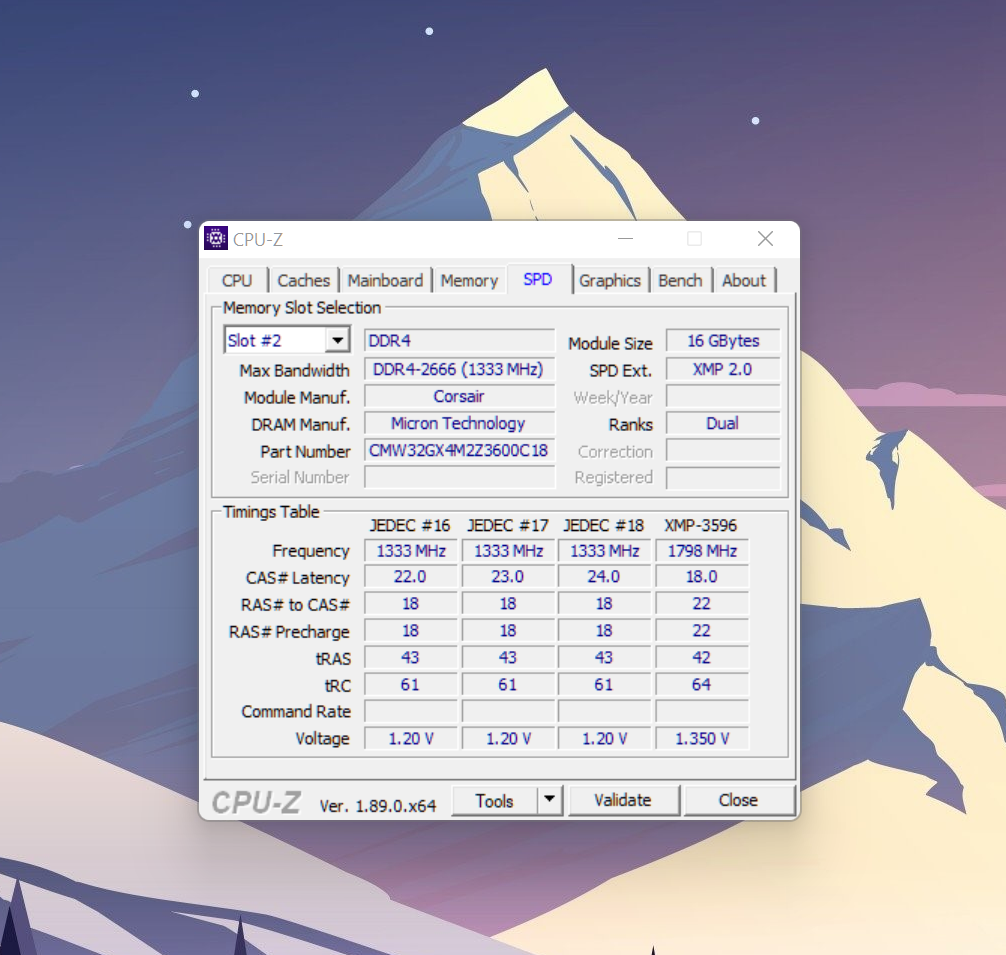

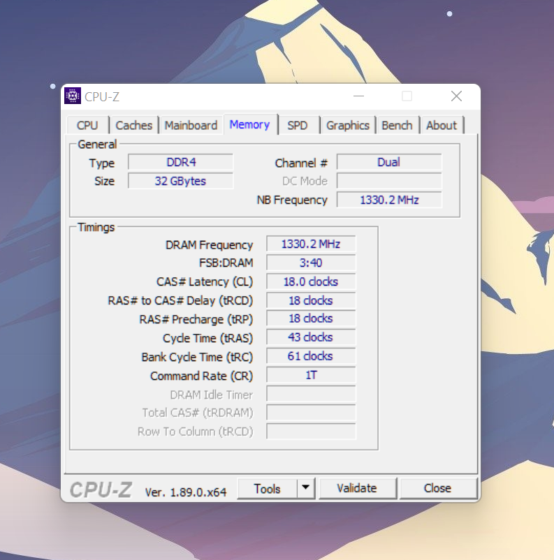

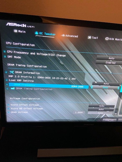

er ist drin und der PC läuft problemlos.
Wenn ich das richtig sehe läuft er jetzt auf 2666 MHz, oder? Hab ihn nur reingemacht und es war so.
Ist hier irgendwas zu erkennen, was nicht so sein sollte?
Falls nichts falsches zu erkennen ist, würde es dann noch mit 3600MHz probieren und falls das nicht geht mit 3200MHz.
