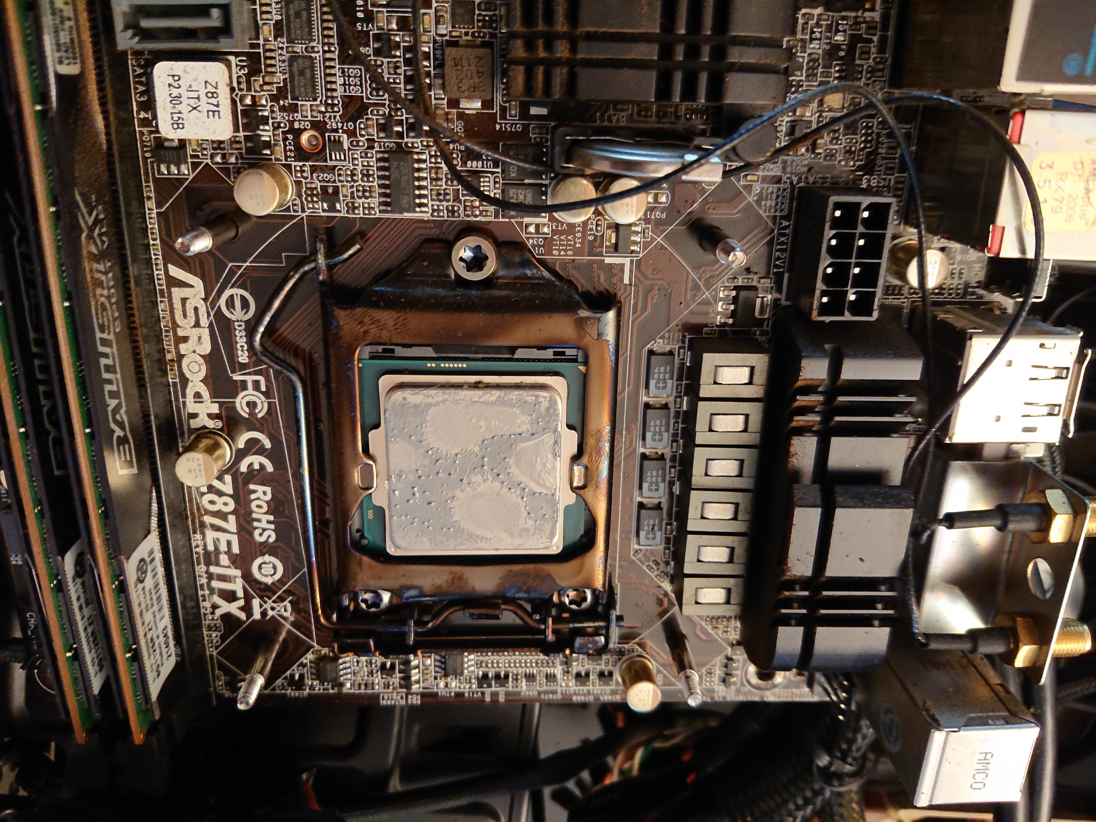

Ich habe mir dann am nächsten Tag den PC angeschaut und festgestellt, dass er abgebrannt sein muss.

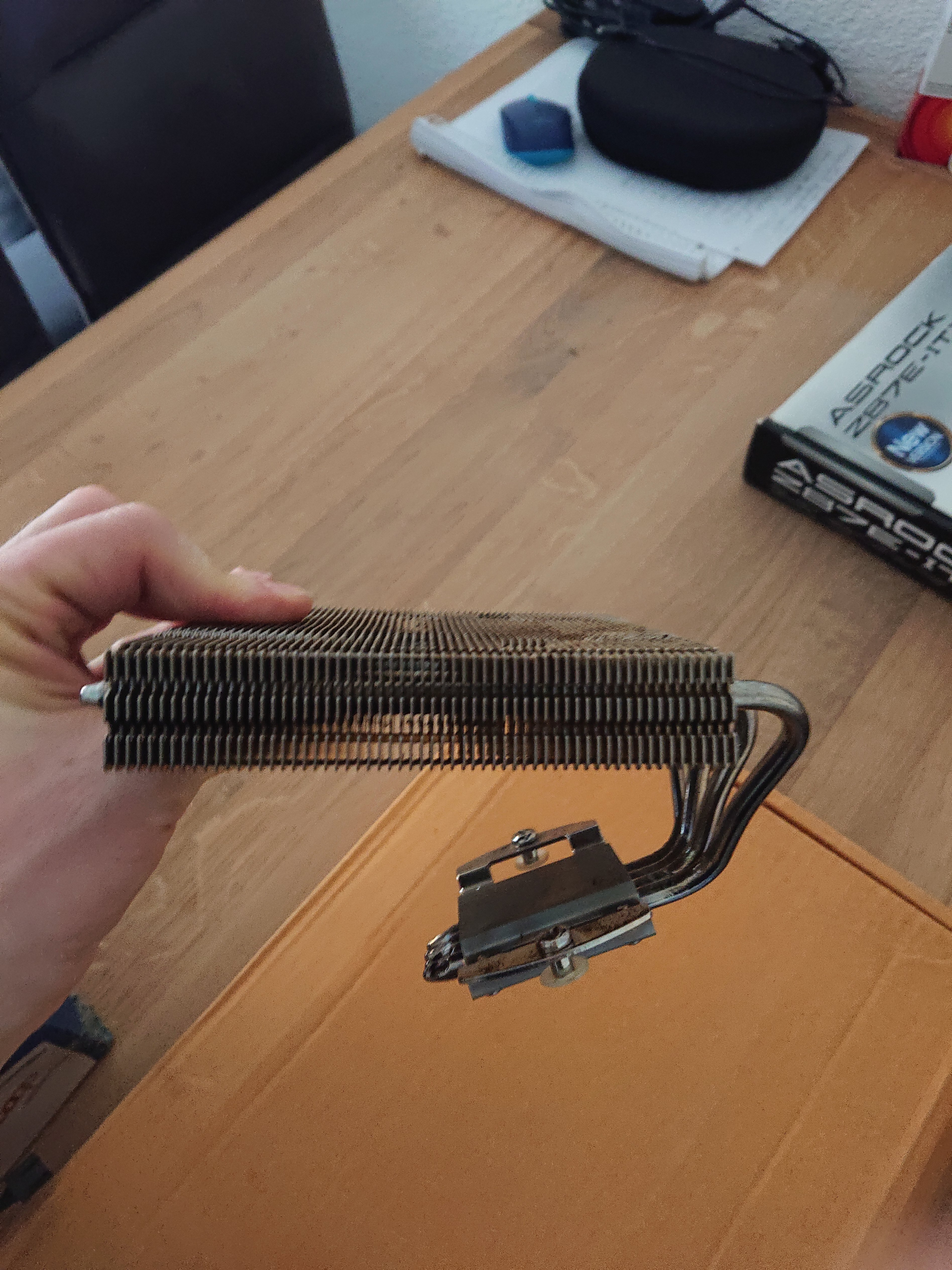

Der Noctua Kühler hing etwas nach unten und als ich versucht habe ihn mit wenig Kraft gerade zu biegen gab es einen "Knacks" und er hat sich direkt in die andere Richtung verbogen :lol:

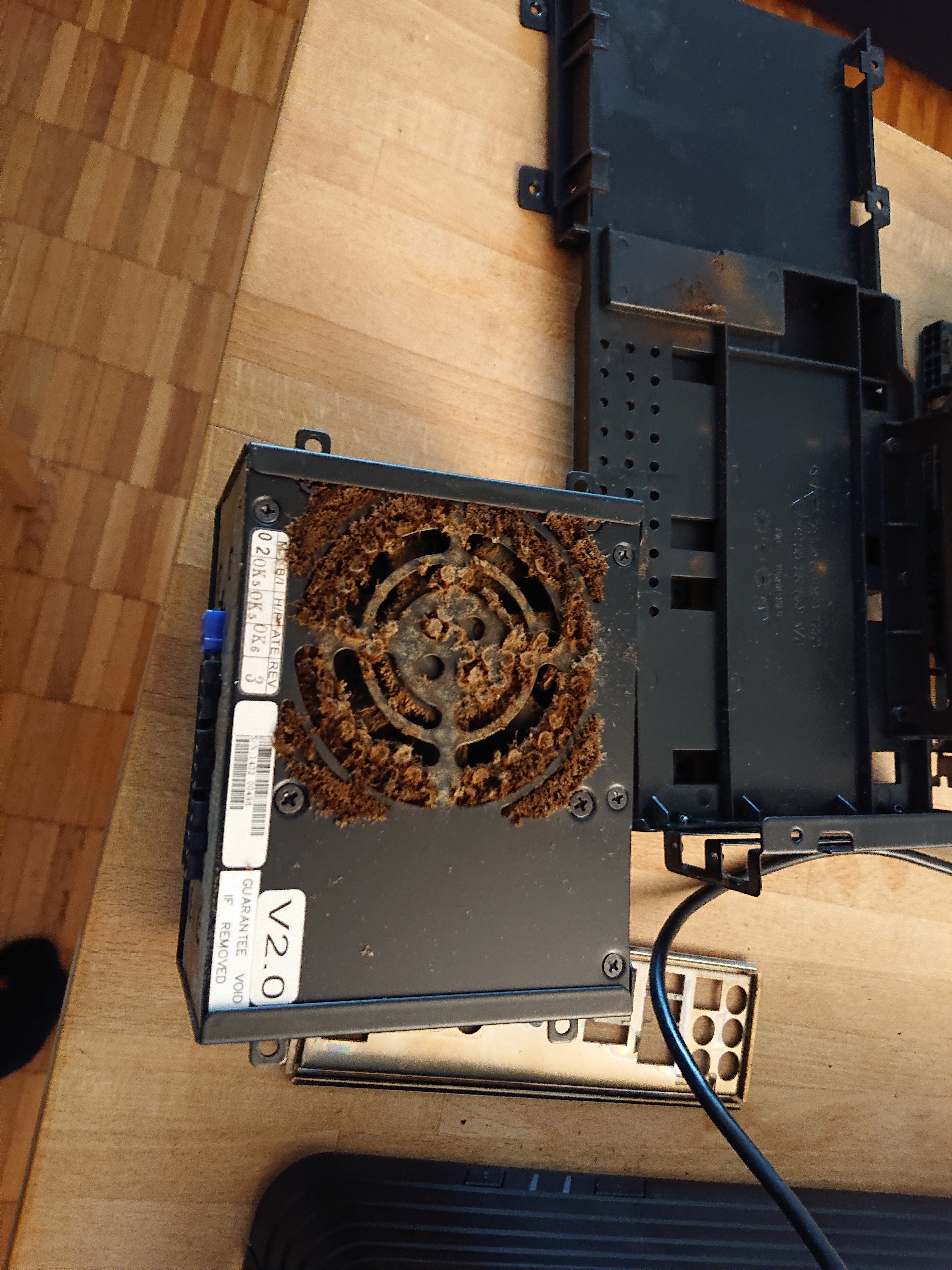

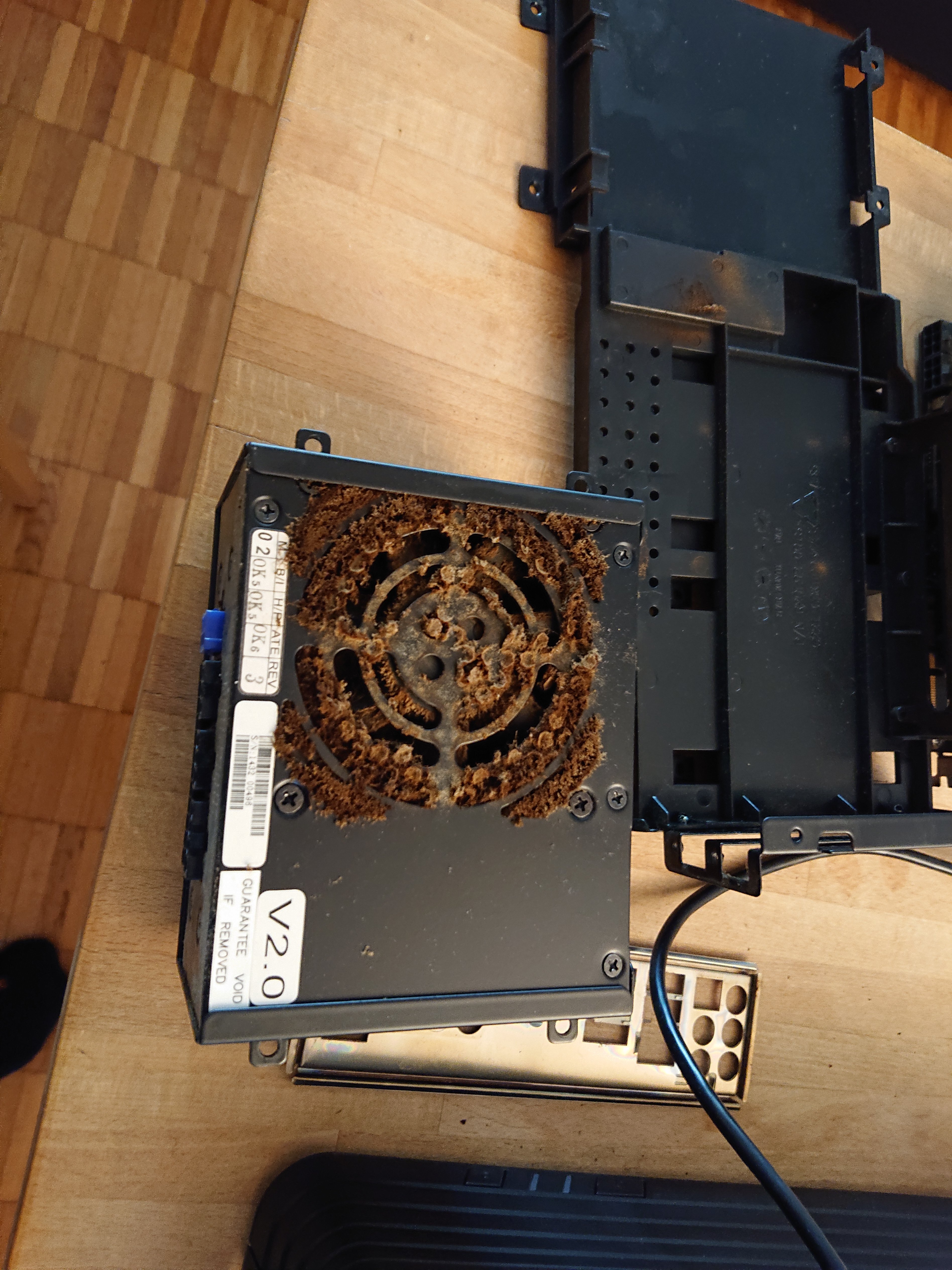

Schraub das Netzteil doch mal auseinander.
Je nach Netzteil könnte sogar noch Garantie darauf sein, dann nicht unbedingt außeinander schrauben und schauen

Sieht aus wie das Innenleben eines Kondensators, anfangs dachte ich schon an heftiges Nikotin aber auf dem 2. Blick sind Elkos explodiert.

Das Staub einen Kurzschluss erzeugt hat kann ich mir nicht wirklich vorstellen außer ihr habt Metall bearbeitet oder sonstwie Metallspäne rumfliegen gehabt.
Ich würde auch mal einen explodierten Elko im Netzteil vermuten.
Burfi schrieb:
Er hat in dem Zimmer durchgehend geraucht
Das erklärt natürlich auch ein bisschen warum der PC so völlig versifft ist... und wenn das Netzteil mit Staub wortwörtlich zugeteert wurde dann wundert mich auch nicht dass da etwas frühzeitig abgelebt ist.

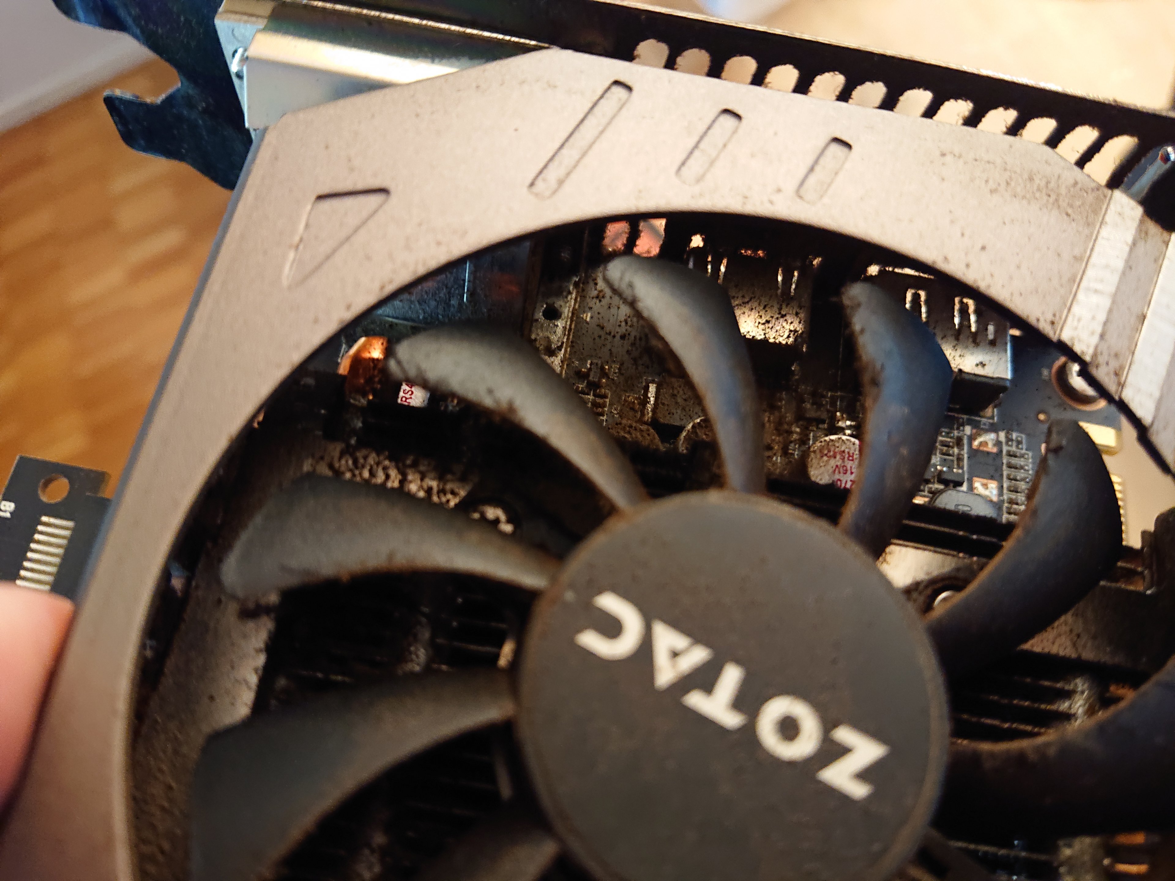

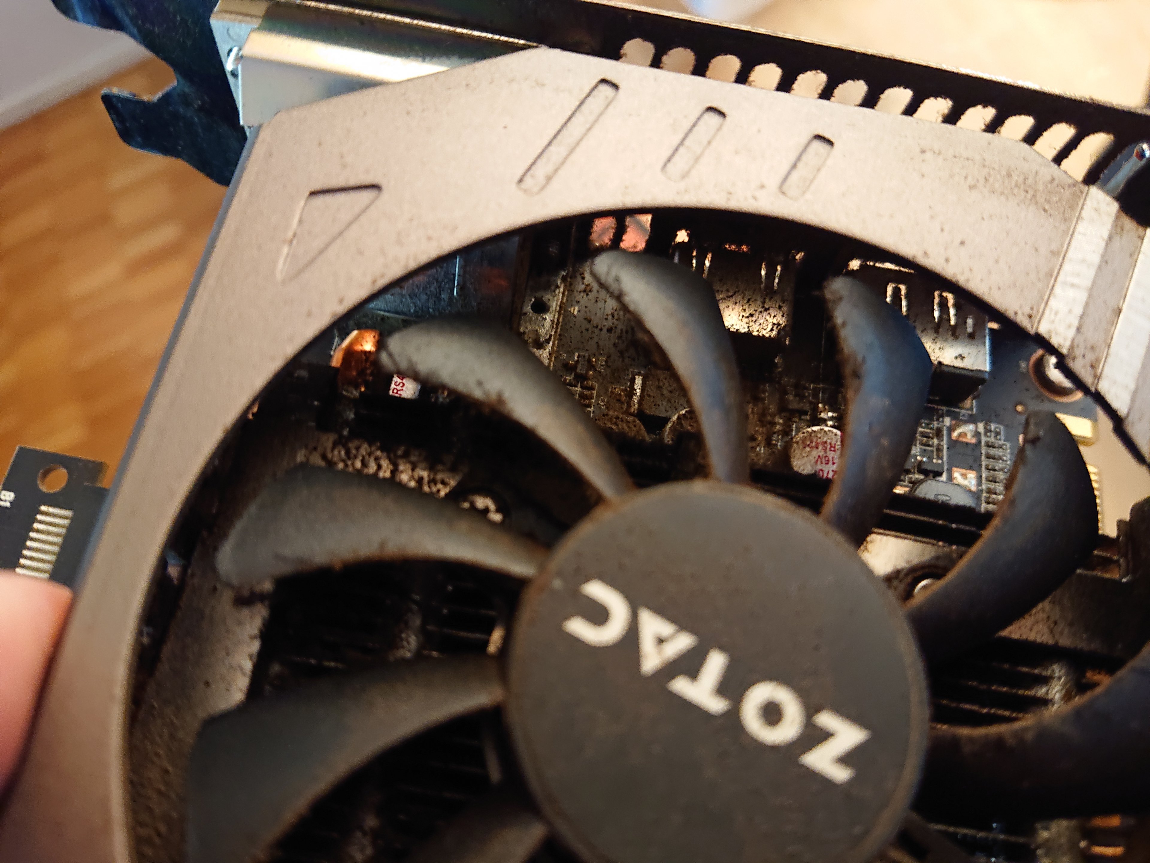

Kühler von der Graka runter und schon volle Ansichten der Bauteile wären als Bilder super.
Sieht echt unlecker aus

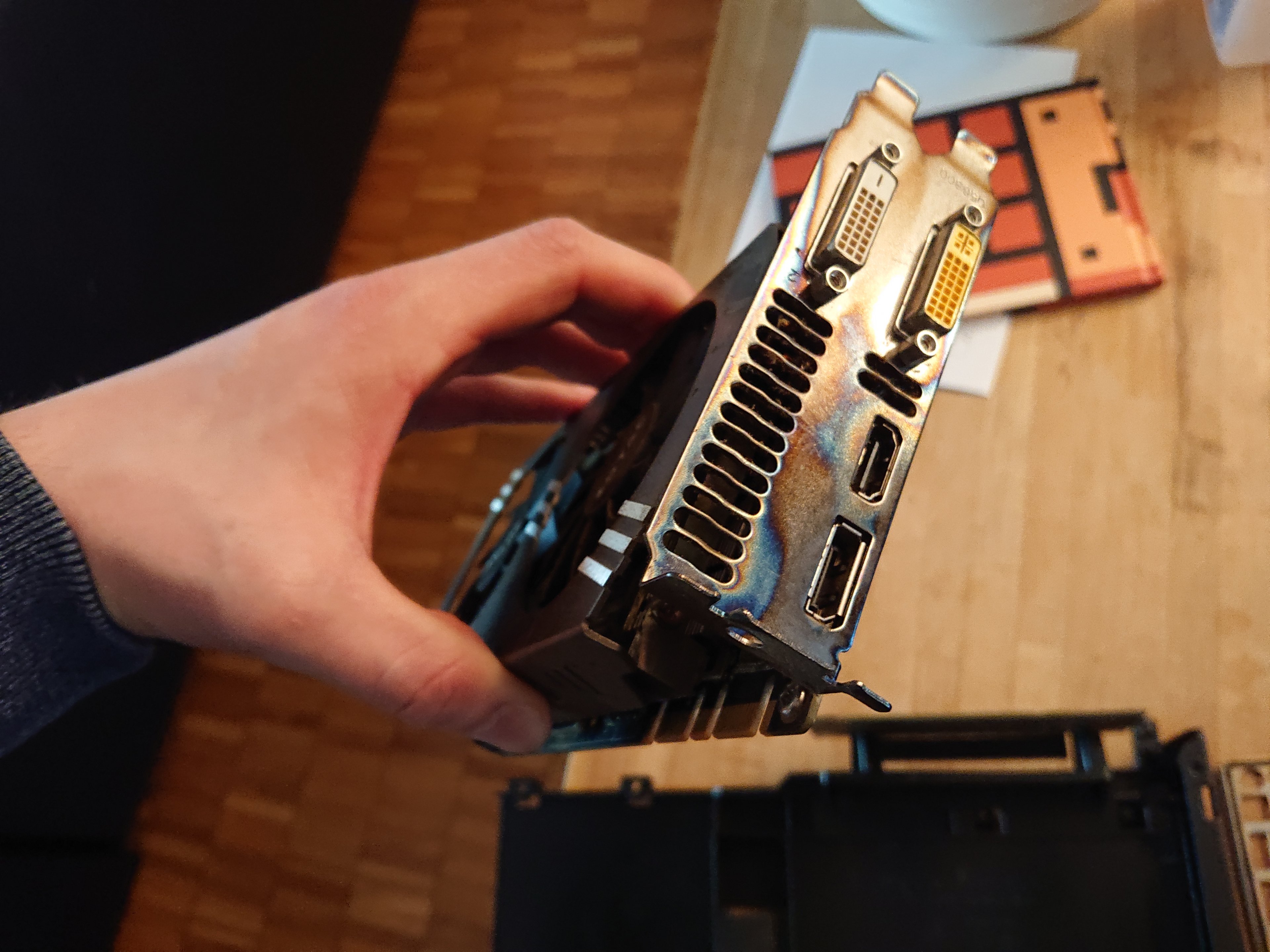

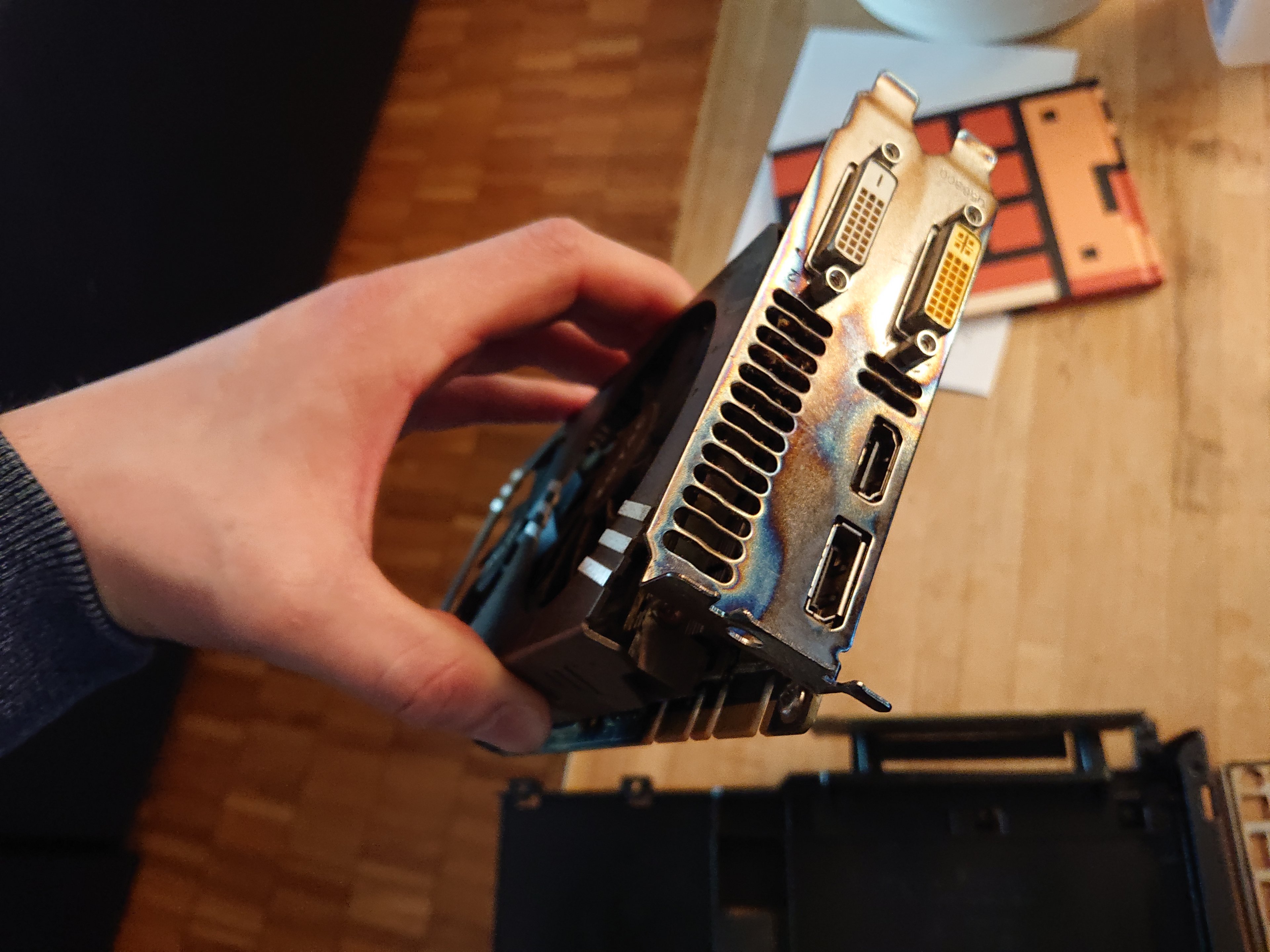

die verfärbung der slotblende an der grafikkarte hatte ich damals mit meiner radial gekühlten gpu auch. die luft kommt da mit 80-85°C raus und das kann schon sein das die metalle, insbesondere die beschichtung, darauf reagieren. eine leichte blau oder gelbfärbung ist da eher "normal"
€dit
wobei wenn ich mir das näher anschau, ist die gpu schon verdammt heiss geworden das so eine verfärbung vorkommt.
@RaptorTP:
Jap , ich hab ihm das auch gesagt, dass das echt nicht gut aussieht. Leider wurde die Grafikkarte bereits entsorgt. Der vordere Lüfter ließ sich auch nicht mehr drehen, nur der hintere..^^
Staub+ Nikotin+ Feuchtigkeit+ Überhitzung über längeren Zeitraum?! Elkos laufen in der Regel nur aus oder machen dicke Backen, mit oder ohne Knall!

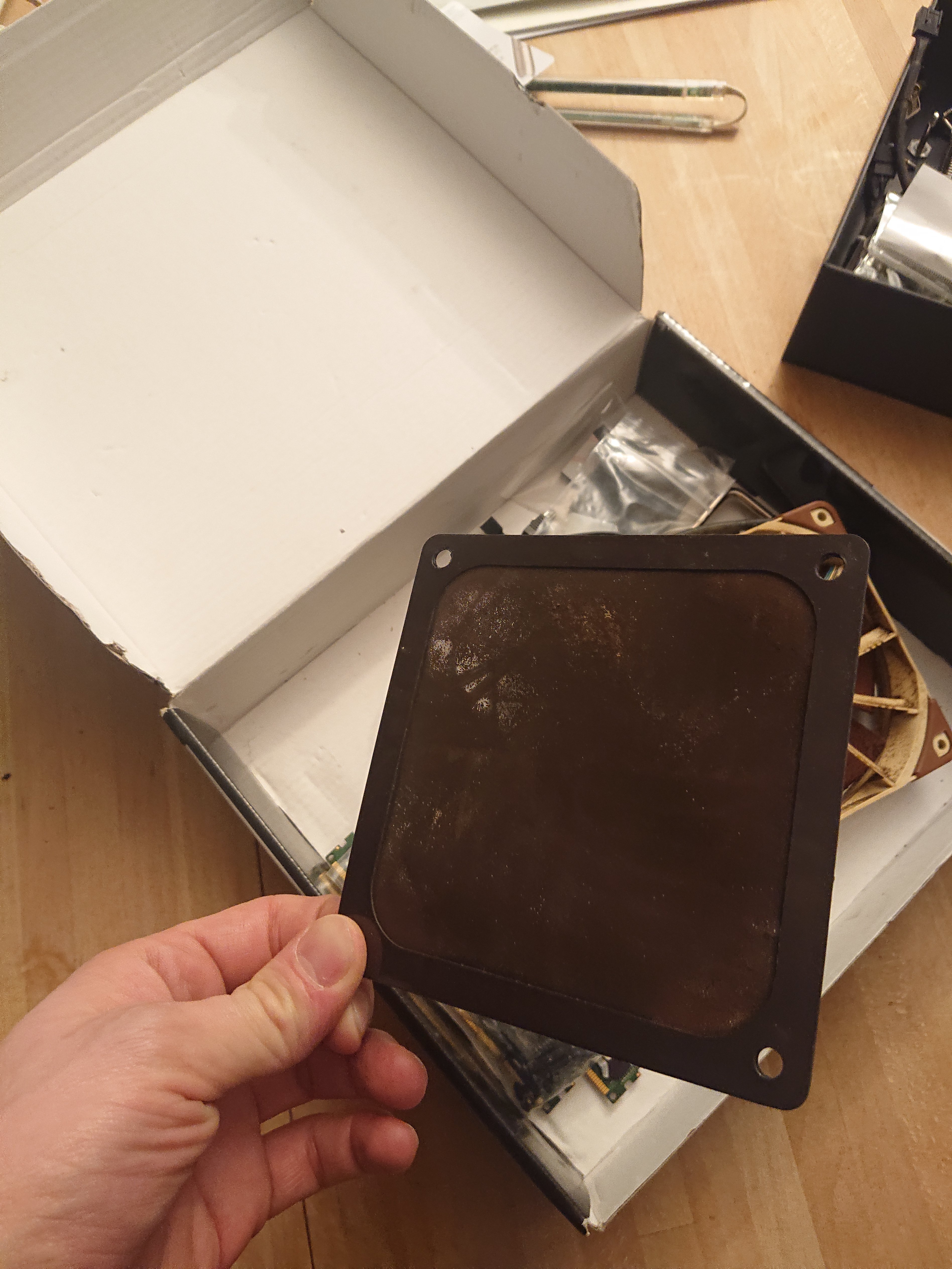

Der Bruder eines guten Freundes hatte mich auch mal angeschrieben und meinte das sein PC nicht mehr startet. Was es denn sein könnte. Er würde ja nie im PC Zimmer rauchen, der volle Aschenbecher mit ca 40 Kippen und seine durchgebrannte Grafikkarten mit total verklebten Lüfter was anderes.... Den CPU Kühler (ohne Lüfter natürlich) müsste ich komplett ausbauen und im Waschbecken mit heißem Wasser und Spülmittel reinigen. Mit Druckluft und Pinsel kam ich da nicht mehr weiter.

Geht echt eng zu - aber eigentlich hätte er von außen beim Staubsaugen direkt drüber gehen können.
Netzteil hat ordentlich gefressen .... :(

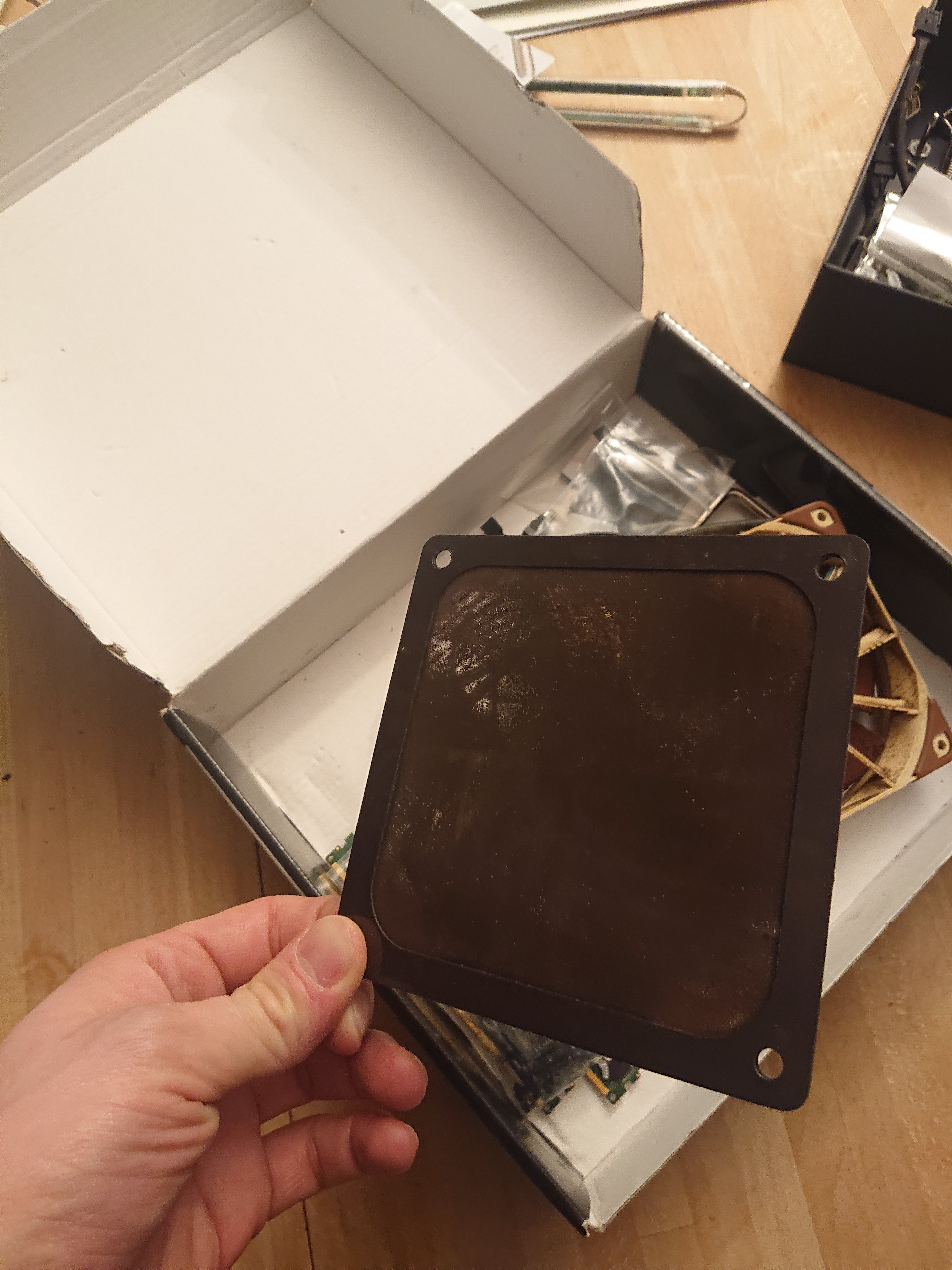

Wie viele Lüfter waren denn installiert und wie haben die gepustet (rein/raus) ?
Feuchtigkeit + Nikotin + Staub = nicht gut für PC Hardware. Nichts ungewöhnliches.

Und immernoch, Netzteil aufschrauben und da genauer hinschauen.

Aber einzig durch Ablagerungen vom Rauchen... das ganze rostige Zeugs da und dass der Kühler einfach knackst, da ist noch mehr innen drinne passiert.
