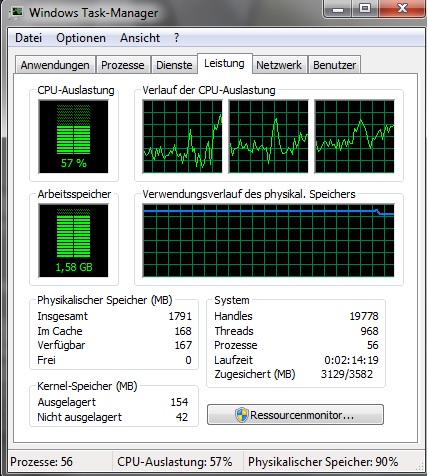

Sagen ob meine GPU an Ihre grenzen Stößt, kann ich garnicht.
Dafür war ich immer zu faul. :D
Meine CPU läuft max auf 80% Leistung.
Mein Abreitsspeicher hingegen geht schon gerne mal an seine Grenzen...
