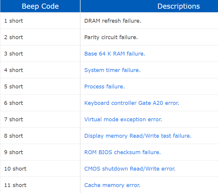

Das Brett hat wohl ein AMI-BIOS.
Da waeren es dann diese Beep-Codes.
Ich hab ewig kein piependes Brett gehabt mit AMI-BIOS. WEiss also nicht mehr welche Abstaende bei den Toenen sind.
