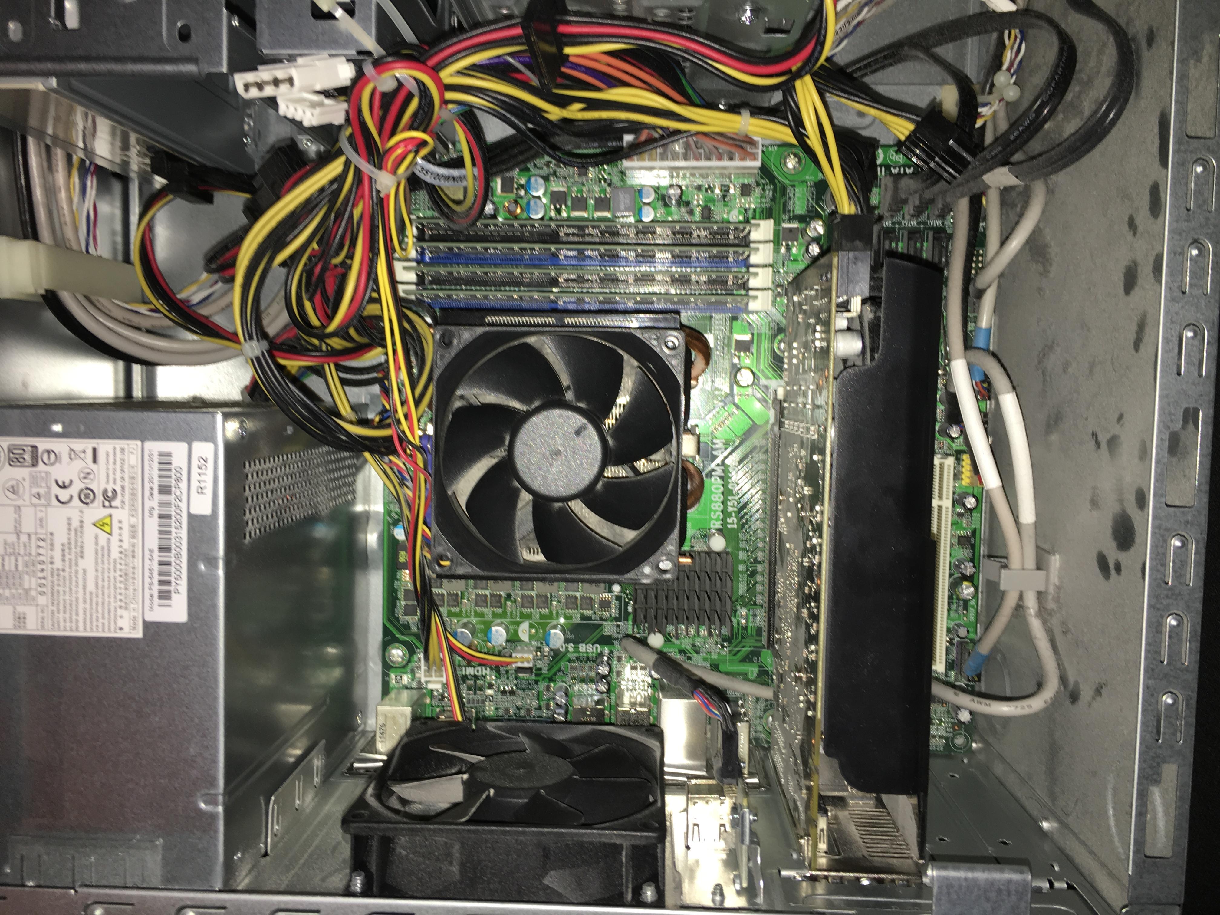

Hallo Zusammen,
ich habe mir die Grafikkarte Zotac Geforce GTX 760 bestellt. Diese habe ich gestern in meinen PC eingebaut.
Jetzt habe ich allerdings das Problem, dass beim starten des PCs zwar das Acerlogo erscheint, aber es danach nicht weiter geht.
Der PC piept dann 3 mal in Abständen von ein paar Sekunden und danach wird der Bildschirm komplett schwarz.
Ich komme auch nicht ins Bios.

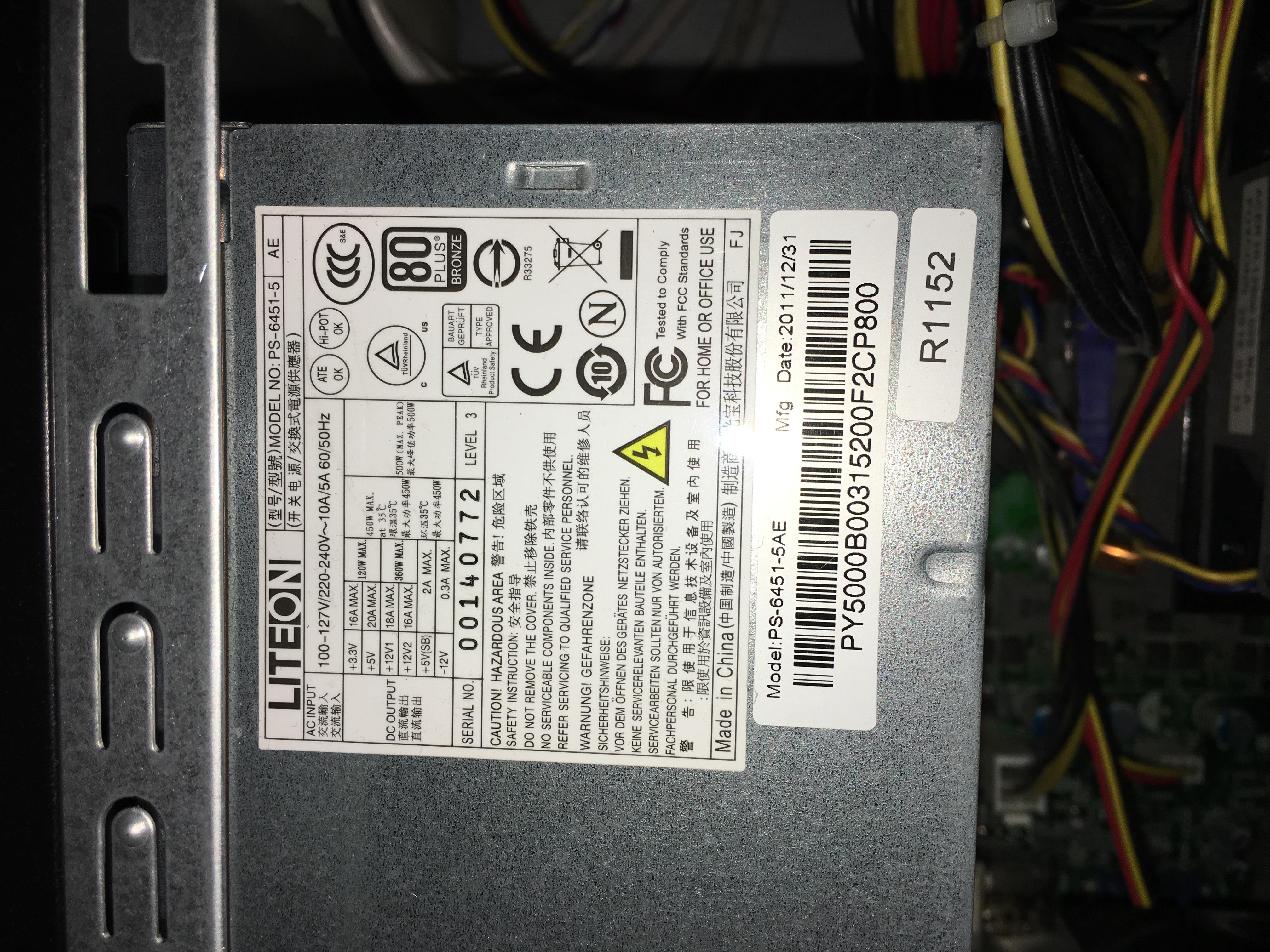

Die alte Grafikkarte hatte zwar nur einen 6 Pin Stromanschluss aber vom Netzteil gehen 2 6 Pin Anschlüsse weg.
Diese habe ich dann auch an der neuen Grafikkarte angeschlossen. Der Lüfter der Grafikkarte dreht sich auch nur er fährt einfach nicht mehr hoch. Baue ich die alte Grafikkarte wieder ein funktioniert es wieder.
Ich habe in verschiedenen Foren gelesen, dass andere Benutzer auch dieses Problem haben, aber eine wirkliche Lösung dazu gab es nicht.
Mein Netzteil müsste ja ausreichend sein oder?
Was kann ich noch tun bzw. an was kann es liegen?

eine GTX760 brauch unter Last gleich mal so 160-200W, die GTX550ti so 120-160W, dazu dann noch die CPU die auch nicht wenig brauch, da reicht bei deinem Netzteil die Leistung auf den +12V Schienen schonmal nicht mehr aus.

okay bei diesem Board wäre zumindest ein neues Netzteil kein Problem.

kannst du dir ein anderes Netzteil leihen um es damit zu testen?
auch mal gucken ob der PCIe slot irgendwie verdreckt ist

Gereinigt hatte ich den PCIe-Slot auch schon.
