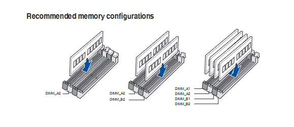

Hat das Mainboard einen separaten Knopf auf dem Mainboard für Power?
Ansonsten, überbrücke mal die beiden PINs für Power_SW mit einem Schraubenzieher.
RAM sollte natürlich zumindest einer stecken, in Slot "A2", probiere beide mal dort einzel.
Wenn es denn einen Speaker hat bzw du einen angeschlossen hast.
Das Mainboard selbst hat keinen Speaker, da bräuchtest du schon sowas.
Die Überbrückung der 2 Pins für den Power_SW lassen das System nicht starten.
In Steckplatz A2 ist jetzt ein RAM Riegel installiert.

Probiere auch den anderen alleine in Slot "A2", je nachdem was für einen defekt
so ein Modul hat geht gar nichts wenn dieses steckt.
