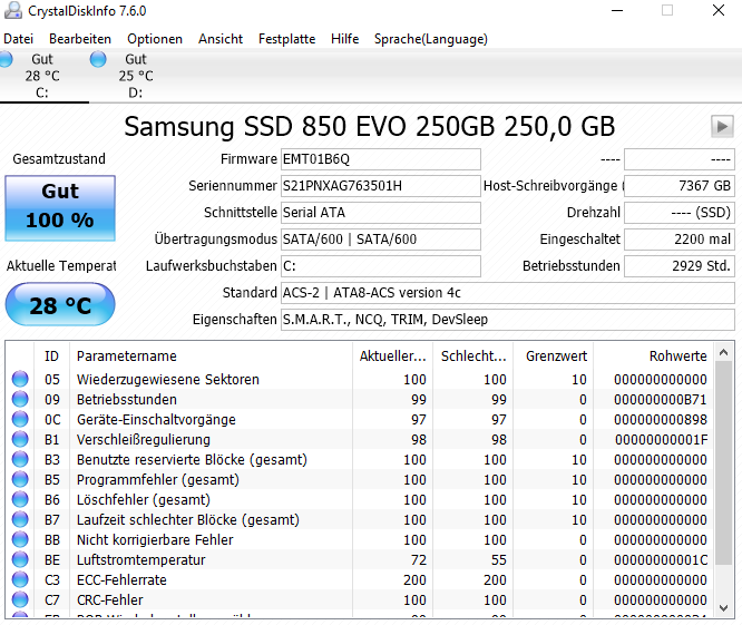

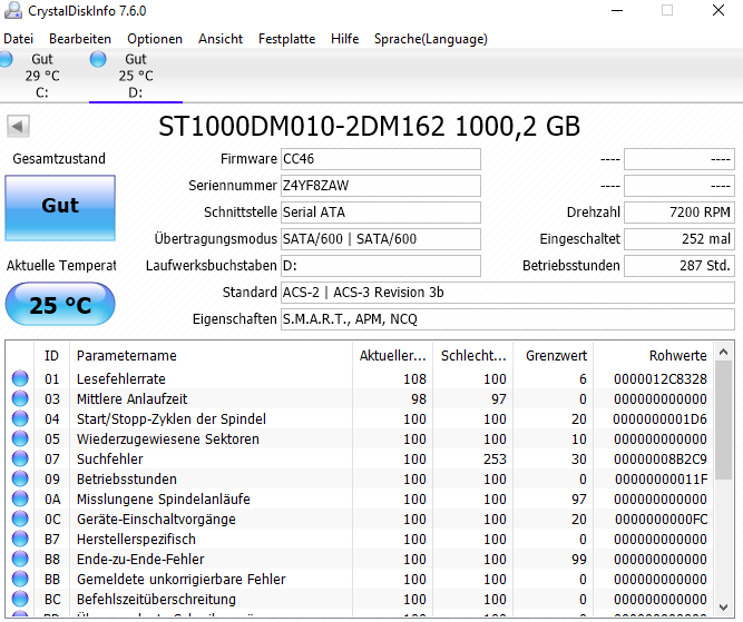

Hattest du "Memtest86" bereits gemacht wie empfohlen und die Festplatten-Werte mit
mit "CrystalDiskInfo" ausgelesen?

CrystalDiskInfo
Ich weiß nicht was von den ganzen Infos wichtig ist...
- Gesamtzustand bei beiden GUT
Danke für deine/eure Antworten, hoffe ihr habt noch Ideen

Die Ergebnisse von CrystalDiskInfo kannst du als Screenshots hier posten.

Die Fenster von CrystalDiskInfo hättest du können ganz "aufziehen" dass man alles sehen kann. Sieht aber ja soweit ok aus.
