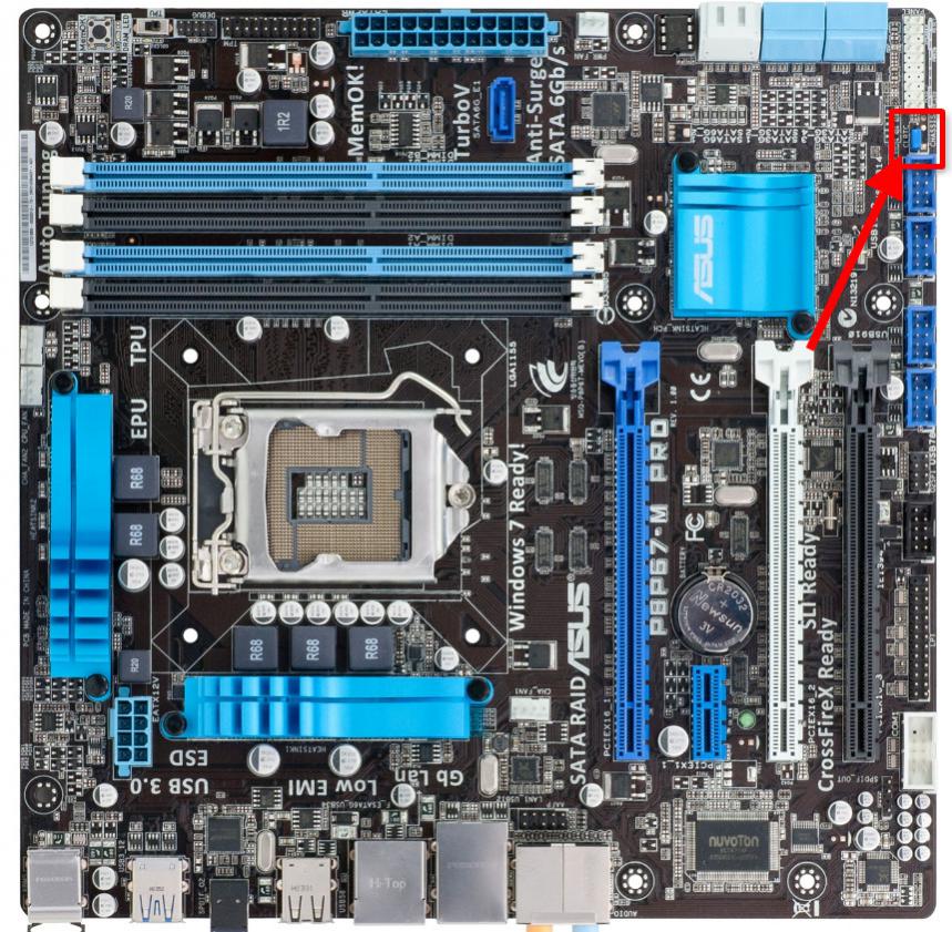

CMOS (auch CLRTC genannt) findest Du hier:

@soulfly das sind 3 pins für den cmos (clrt)oder? wenn ja, wie muss der blaue (ich nenne es jetzt mal überbrücker) denn sitzen? der scheint nämlich schon vorher rausgefallen zu sein ....
