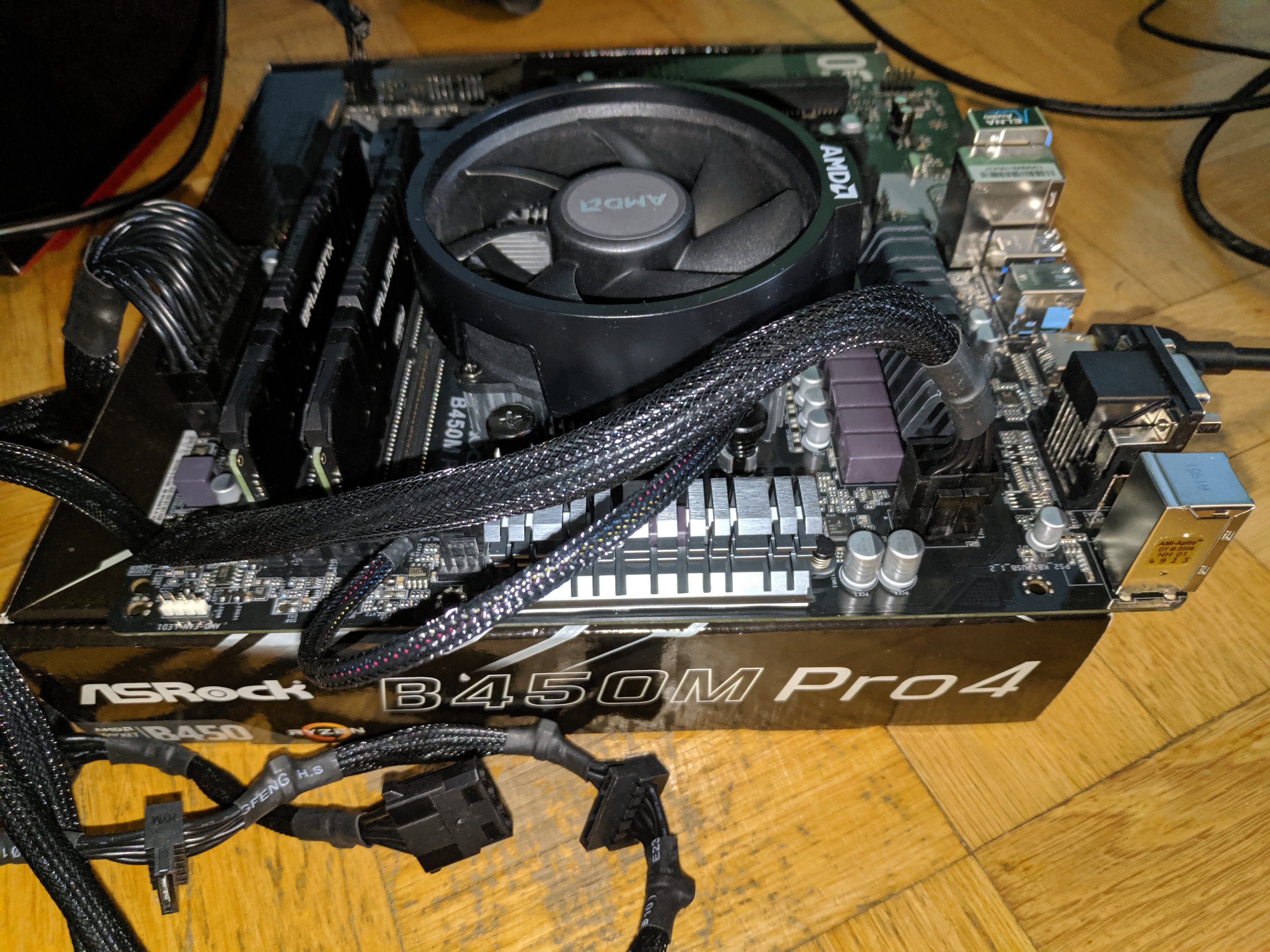

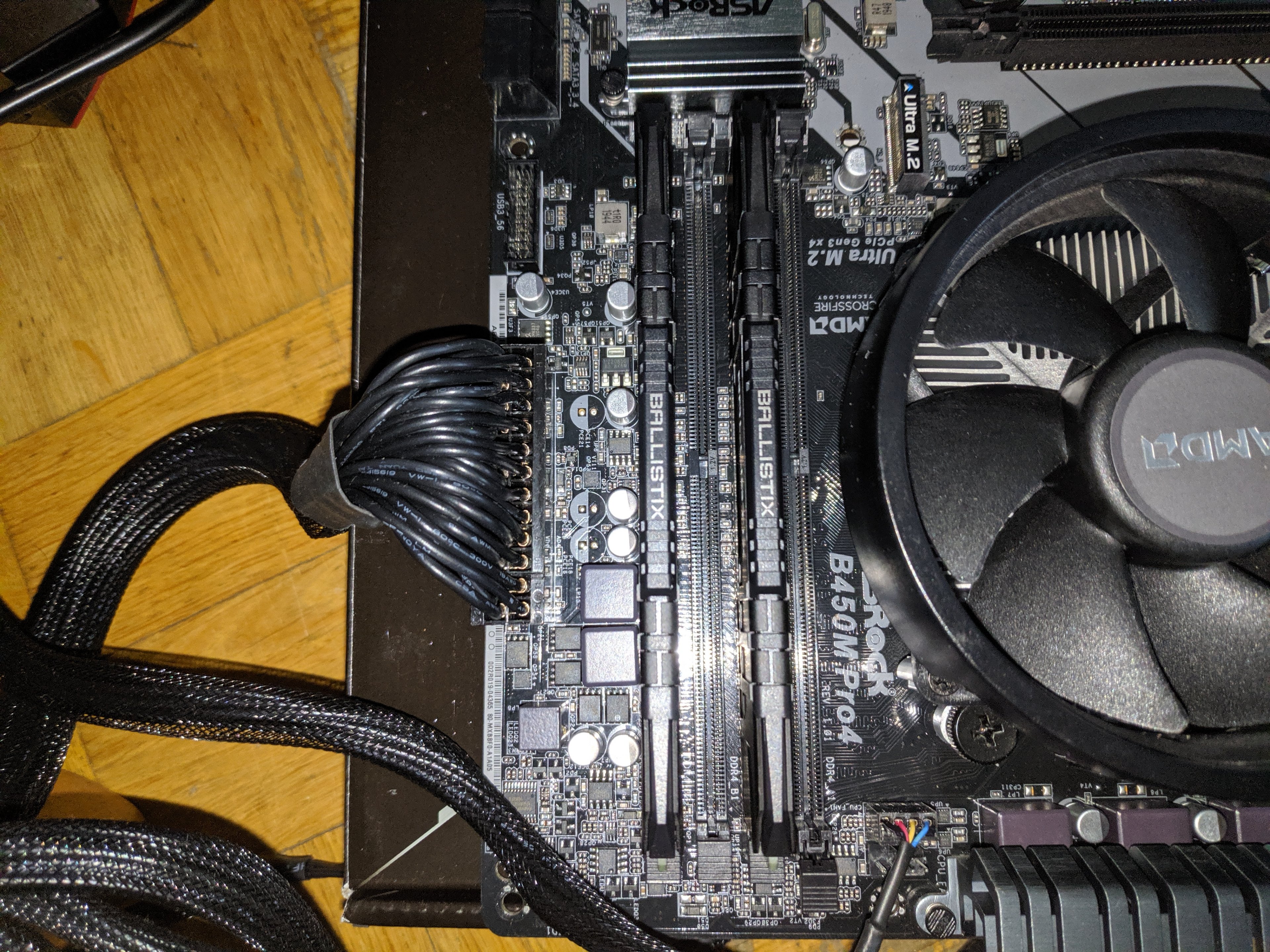

Habe jetzt alles ausgebaut und auf mein Motherboard Karton Netzteil Karton gestellt. Angeschlossen sind CPU, GPU und RAM. Gleiches Fehlerbild. Startet, kein Bild, Lüfter läuft, geht aus, geht wieder an, und dann immer weiter so.
Habe dann auch mal ohne GPU probiert, hat nichts gebracht.
Kann ich wieder zusammenbauen oder fällt dir noch was ein was ich probieren kann?
Nur vorsichtshalber: Ist der Stromstecker neben der CPU angeschlossen?
Ansonsten würde ich jetzt nochmal ein BIOS-Reset versuchen und dann mal alle vorhandenen Riegel testen und dabei immer nur einen einstecken.
Was du beschreibst, klingt wie wenn das Mainboard versucht, Subtimings zu trainieren, aber keine Lösung findet.
Mach, wenn möglich, auch mal ein paar hochauflösende Fotos und lad' die hier hoch.

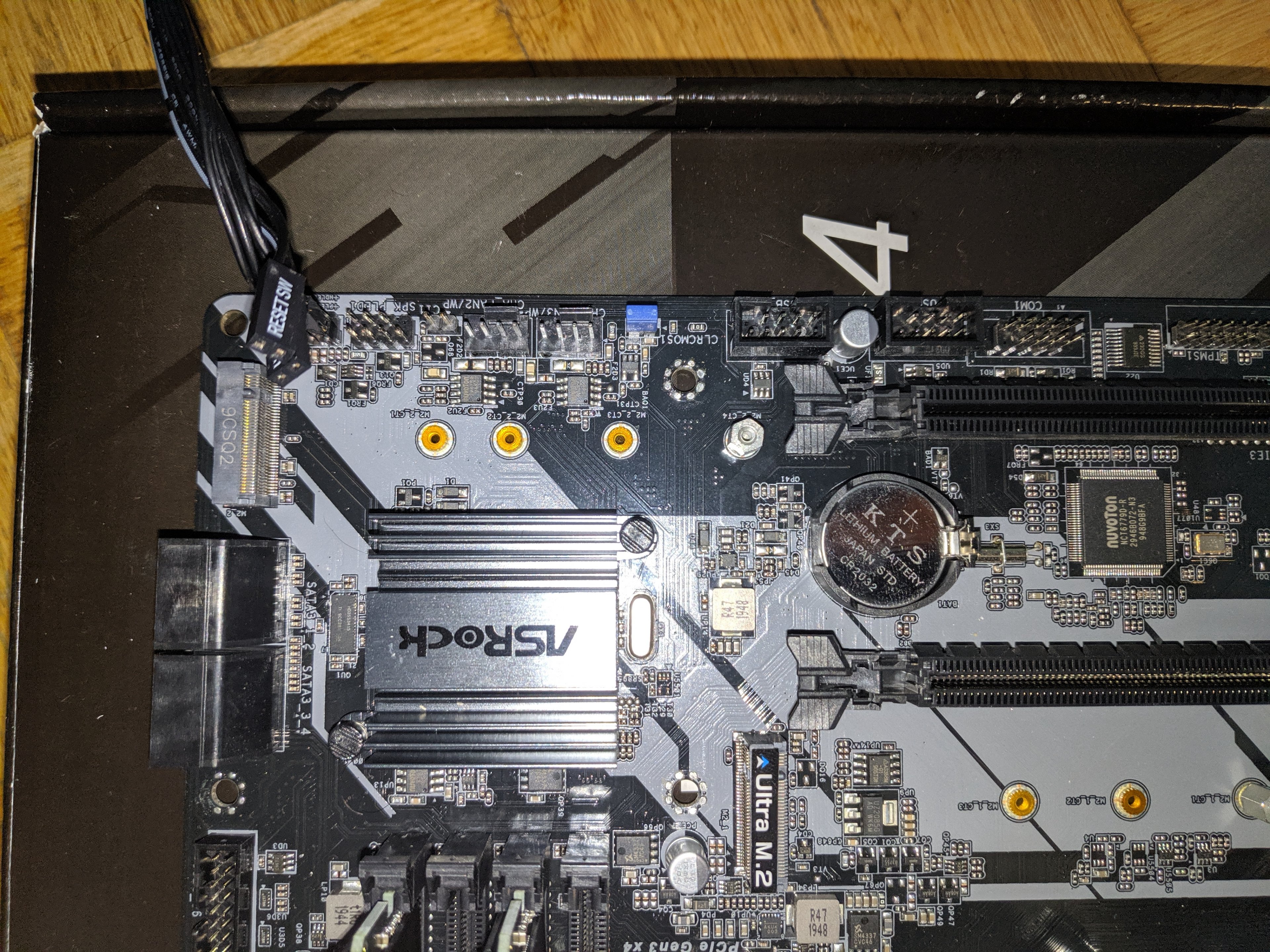

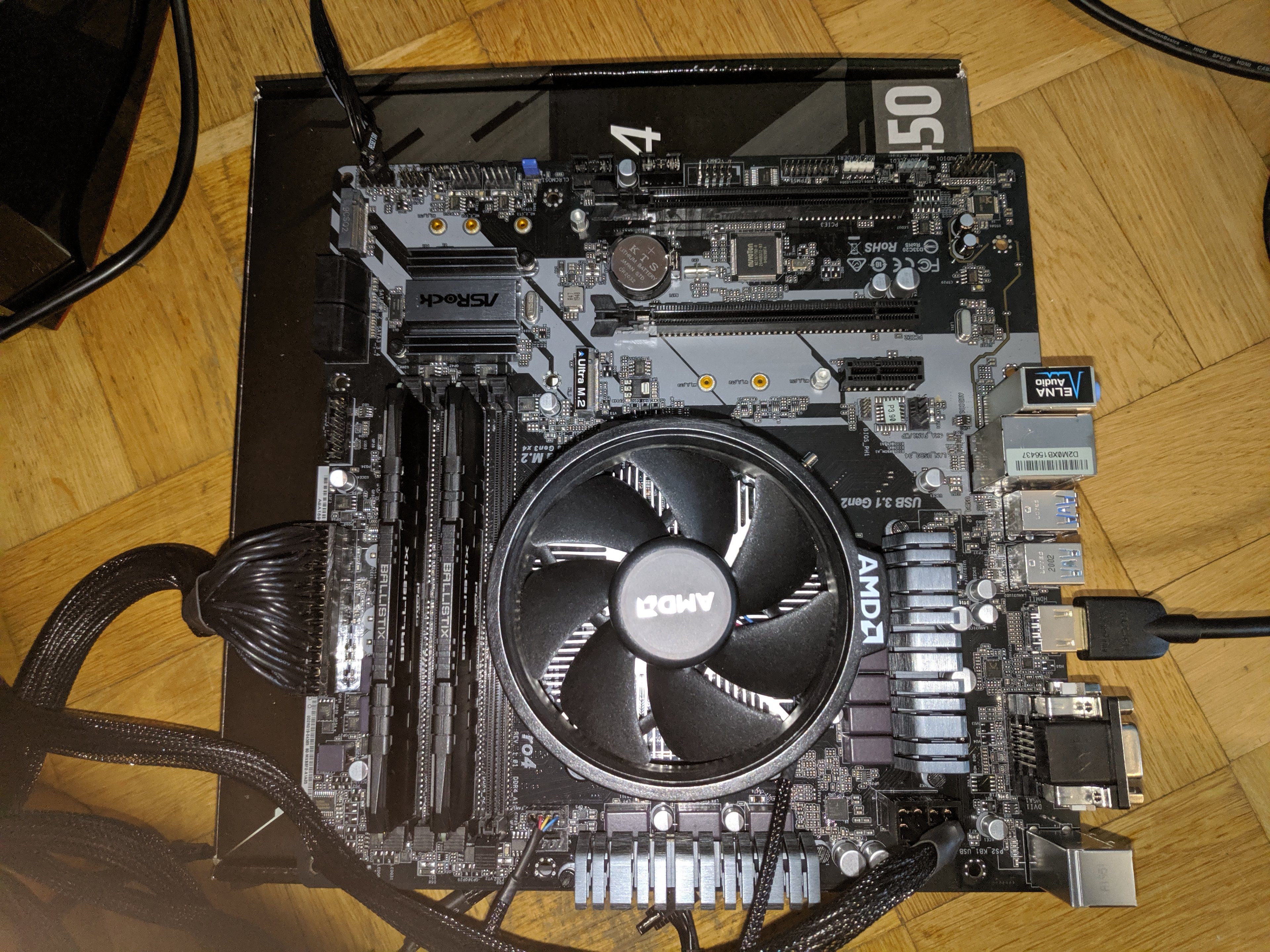

Ok den Reset mach ich gleich. Der Stecker steckt auch nebem CPU. Bilder bekommst du gleich welche
Jumper Cap steckte nur noch weil ich gerade resetet habe, als ich das Bild aufnahm. Grafikkarte ist nur testweise raus.

Du musst den Bildschirm an der Grafikkarte anschließen. Deine CPU hat keine Grafikeinheit und das Mainboard kann dementsprechend kein Bild ausgeben.
Und wie gesagt, mit einzelnen Riegeln im A2-Slot testen.

Ich habe es gerade mit einzelnen Sticks probiert. Leider das gleiche Problem. HDMI hing an GPU.
