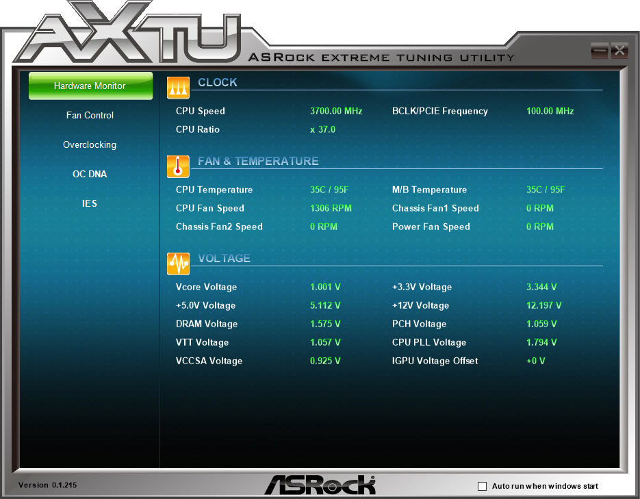

Schon mal Temps im BIOS gecheckt?

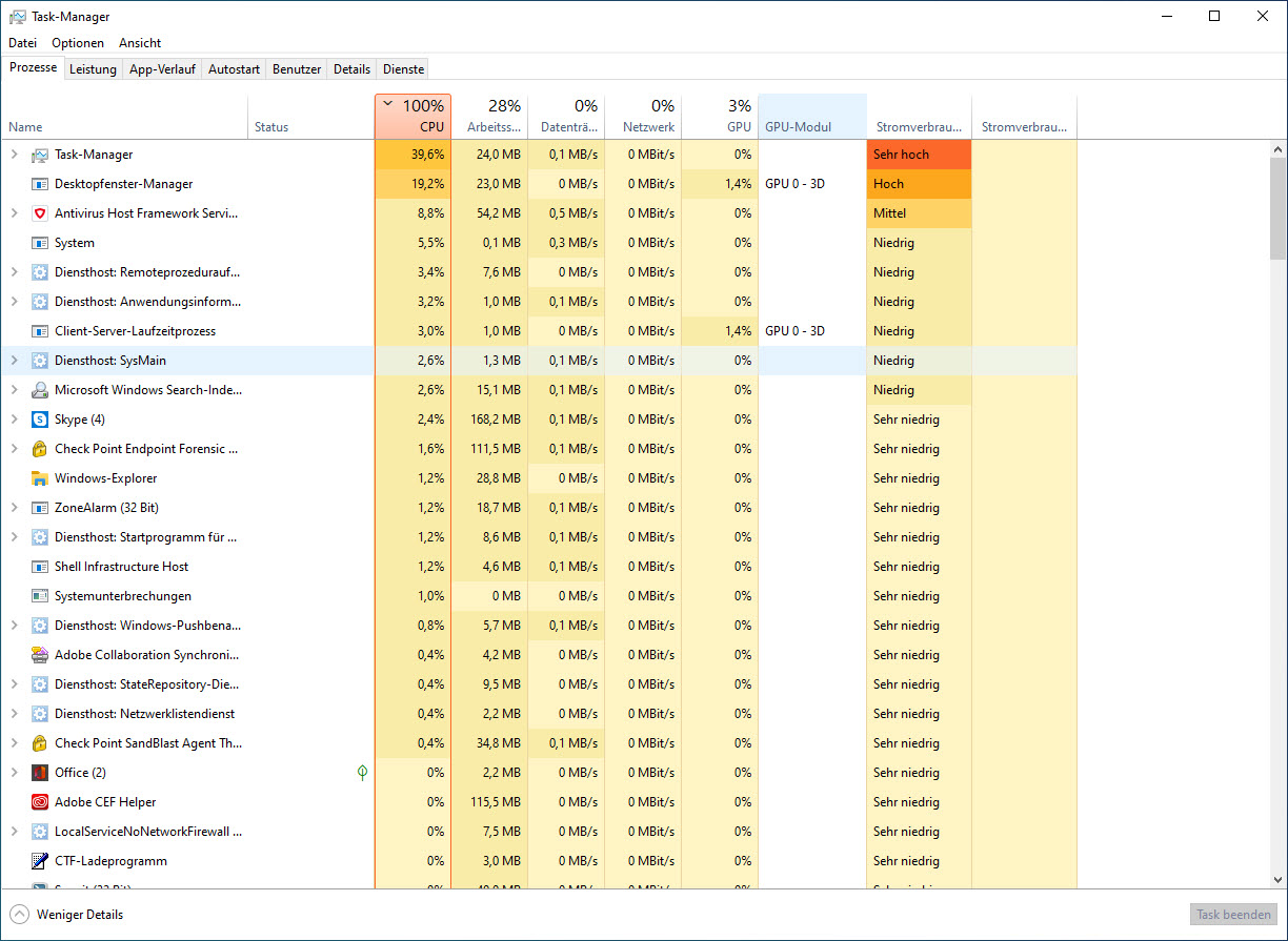

Bitte mal einen Screenshot von den laufenden Prozessen im Task-Manager hier posten.

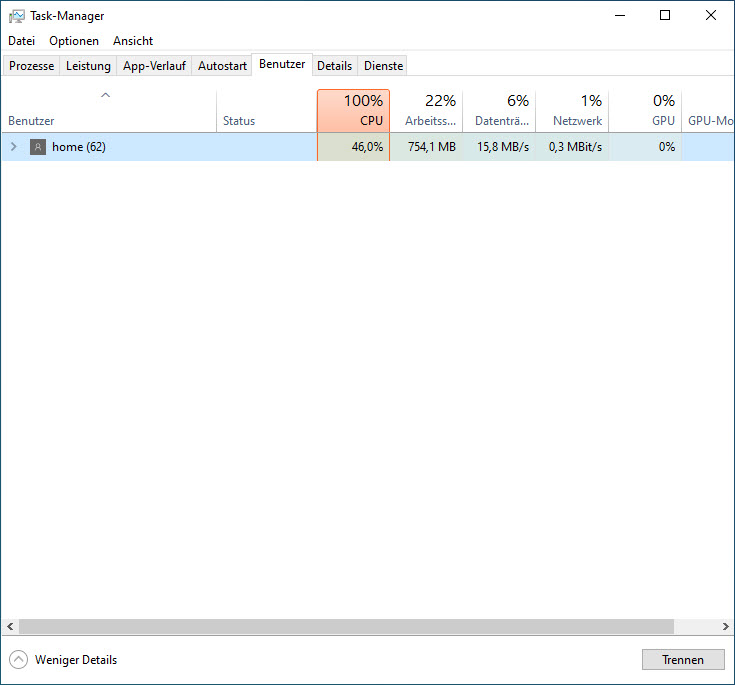

Sorry das habe ich etwas missverständlich beschrieben. Der Rechner startet nicht unvermittelt neu, sondern friert nur unvermittelt ein. In diesem Zustand verbleibt er dann, bis ich lange auf den Reset Knopf drücke und er neustartet.

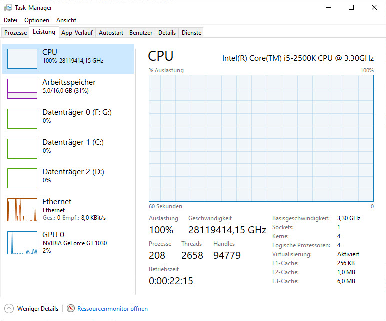

Hier noch der Leistungs-Tab

Was zum Geier beschaeftigt die CPU derart, dass der Taskmanager nicht mehr weiss was hinten und vorne ist?
Kein Wunder das es ruckelt etc.
Ist das nach jedem Neustart so?

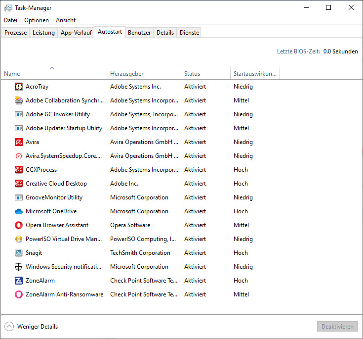

Was ist per Autostart am Rennen? Klick mal auf die Lasche bitte.

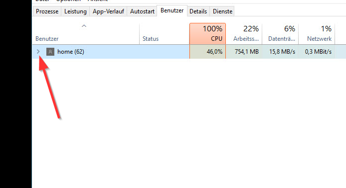

Jap das ist leider der kontinuierliche Zustand, auch wenn ich gerade neu gestartet habe. Mal ne blöde Frage: Wenn der CPU bei 100% steht und der Nutzer home 46% davon verbraucht, es aber keinen anderen Nutzer gibt. Wo gehen dann die restlichen 54% hin?

Autostart und so?

Klick doch mal auf den Pfeil.
So nebenbei, wuerde ich erstmal einiges im Autostart deaktivieren.

Was auch immer drin ist, es muss ja zu den 46% gehören.
Es kommt mir so vor als würde der Task Manager völlige Quatschwerte liefern aber das Ruckeln bilde mich mir ja nicht ein... 😐

Bah - ALLES deaktivieren was nicht gebraucht wird.
Aber dauerhaft - also nur aktiv werden wenn es gebraucht wird.
Also Snagit nimm schon mal fast 30%. @futurizer

Das mit Snagit kann eigentlich auch nicht sein. Der task Manager selbst würde doch auch niemals 40% CPU auslasten.

Vermuten kannst Du viel. Sieht man doch das Snagit sich das nimmt.

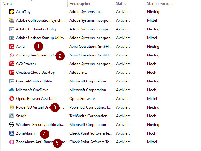

Hau doch mal alles raus aus dem Autostart was ich markiert habe.
Achja. W10 kann ISO von allein mounten. Das Powerisodingens auch mal nicht starten lassen.
Könnte sich sogar "beißen".
Hab alles deaktiviert und neugestartet.. leider kein Unterschied.
