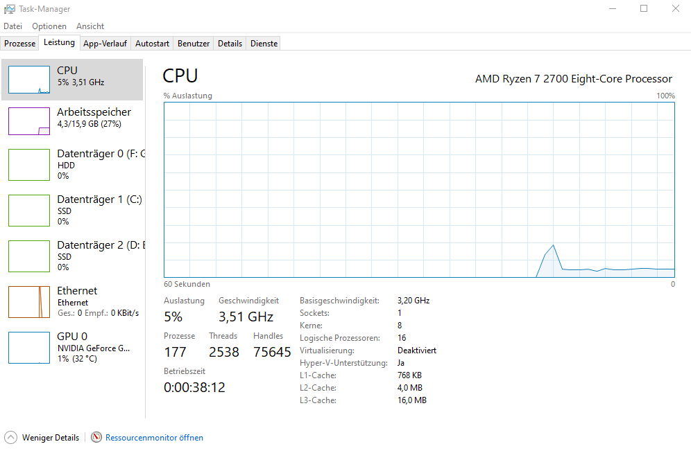

Was mir aufegfallen ist , das deine HDD an Port 0/1 hängt und nicht die System SSD. Ausserdem weäre es sinnvoller die NVME SSD als Systemlauferm zu benutzen.
Dein RAM läuft nur mit 2100MHz und 1,2V , kann aber 3200Mhz bei 1,35V. XMP-Profil laden!
Hoffe du hast die aktuelle Windows Version von Microsoft beutzt und die aktuellen Treiber für den Chipsatz und Grafikkarte

Falls demnächsts nichts weiter hilft muss ich das wohl. Falls es noch hilft:
