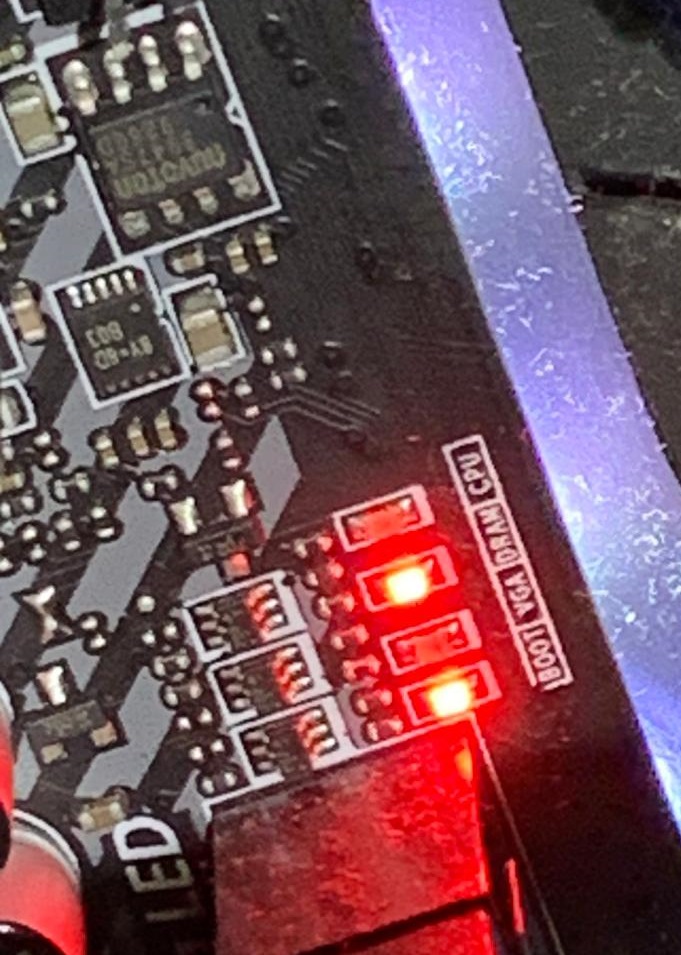

Bei dem angehängtem Bild handelt es sich um den Zustand der Onboard-LED's vom Mainboard - vielleicht hilft das.

Habe den CMOS-Reset wie auf dem Bild dargestellt ausgeführt. Jetzt leuchtet bei den Onboard-LED's VGA und DRAM anstatt BOOT und DRAM

Wenn ich die RAM-Riegel in einer anderen Konstellation oder gar keinen einstecke wechseln die Onboard-LED's wieder zum vorherigen Zustand - also BOOT und DRAM an. Sobald ich sie wieder wie vorher reinstecke, leuchten wieder VGA und DRAM.

Bei erneutem Anschalten ohne etwas zu ändern haben sich jetzt wieder die Onboard-LED's dazu entschieden, auf BOOT und DRAM zu springen, also kein VGA mehr

Mich wundert es nur, dass wenn ich die RAM-Riegel Konstellation ändere, mir das Mainboard eine andere Onboard-LED Fehlermeldung liefert.
Die Onboard-LED DRAM leuchtet immer, ein Wechsel findet immer zwischen BOOT und VGA statt.
