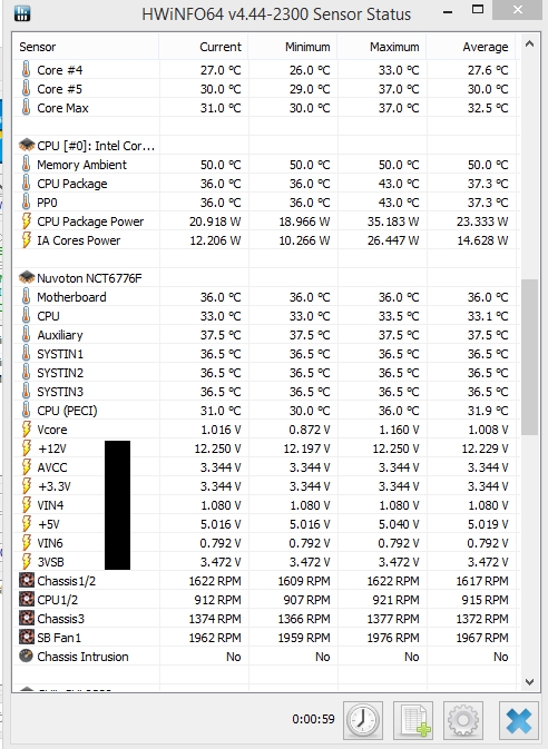

bei HWinfo auf "logging" stellen, und kucken obs sich da was verändert.
