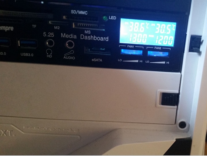

Dennoch halte ich es nach wie vor für gut möglich, dass es an den Temperaturen liegt. Mein Panel vorn am PC zeigt folgende Werte an:
Links oben bei CPU steht eine unrealistisch niedrige °C-Zahl der CPU, im Normalfall zwischen 25 und 40 °C, wenn ich gerade mal nichts spiele. Allerdings ist mir aufgefallen, dass immer dann, wenn diese Anzeige 45 °C überschreitet, das Problem mit dem Abschalten auftritt. Das spricht ja schon mal für eine Überhitzung.
Die beiden unteren Werte, FAN1 und FAN2 entsprechen stets 1200 oder 1300, was wohl den Lüfterumdrehungen pro Minute entsprechen dürfte.

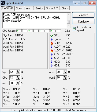

Das Analyseprogramm SpeedFan gibt mir schon einen kleinen Schock:
Allerdings variieren diese Werte kaum, wenn ich etwas spiele. Bei der CPU überhaupt nicht. Jedoch sprechen die hohen Temperaturen auch eher für Überhitzung.

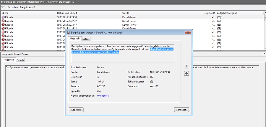

Dann wäre da auf der anderen Seite noch die Vermutung mit kaputtem Netzkabel. Denn unter den Windows Ereignissen findet sich für jedes Mal, wo es passiert, der Fehler Kernel Power 41. Das sieht dann wie folgt aus:
Da könnte man wieder glatt vermuten, dass es einfach am Netzkabel liegt und ich einfach nur ein neues Netzkabel brauche!

128°C ist unmöglich.

Welche Lüfter sind an den Fan Controller vorne am PC dessen Bild zu da gezeigt hast, angeschlossen? Welcher CPU Kühler ist verbaut und wo ist dessen Lüfter angeschlossen?

Meiner Erfahrung nach zeigt Speedfan bei "CPU" meistens Müll an.
Core0-4 zeigt meistens die richtige Temperatur an.
Blende CPU und alle Auxtin aus, damit er Platz hat das anzuzeigen.
Die Werte in SpeedFan dürften zumindest teilweise nicht stimmen, wie z.B. CPU, AUXTIN1-3. Werte von 128 oder -128°C sind Auslese-/ Anzeigefehler oder Fehler bei der Sensorzuordnung.
SpeedFan gehört auch konfiguriert bzw. die Sensoren zugeordnet. Man kann von dem Tool nicht erwarten, dass es aus dem Stand und ohne Hand anzulegen zig Hunderte oder Tausende an Varianten und Zuordnungen bzw. Sensoren von zig verschiedenen Motherboards/ I/O-Chips einwandfrei zuordnet.
Bei 128°C CPU-Temperatur dürftest du den Kühler nicht mehr anfassen können ohne dich daran mit den Fingern zu verbrennen.
Auch dürfte es bei solch einer Temperatur zur Notabschaltung und nicht mehr zum Absturz des Systems kommen.
SpeedFan ist schon ein ganz cooles Tool, aber man muss sich echt damit auseinander setzen. Wenn man das nicht möchte/kann, dann empfehle ich davon abzulassen und die Lüftersteuerung der Mainboard-Automatik zu überlassen. SpeedFan zeigt ohne Konfiguration zudem nicht alle Temperaturen an, sondern nur die "ersten" 9. Im Konfigurationsmenü findest du die restlichen und auch den Chip, welcher die Werte meldet.

Die Aussagekraft der Temperaturen aus deinem ersten Bild hängt davon ab wo und wie die Sensoren festgemacht wurden. Wenn der Temperaturfühler z. B. beim CPU-Kühler nur lose zwischen die Kühlfinnen gesteckt ist, dann misst der bestenfalls die Ablufttemperatur, welche in deinem Fall super nutzlos ist.
+/-128° kannst du getrost ignorieren, das sind Auslesefehler. Gut daran zu erkennen, dass 128 = 2^7 ist. und somit die Spanne von -128 zu +128 damit 256 und damit 2^8 oder genau 1 Byte.
Sorgen machen mir die 107°. Die könnten durchaus vom Mainboard kommen. Chip oder Spannungswandler... müsste man herausfinden. Da würde ich auf jeden Fall drauf achten, wie sich der Wert kurz nach dem (kalten) Rechnerstart und während des Spielens verhält. Das könnte durchaus der (ein) Übeltäter sein.
Der Kernel-Fehler 41 kommt auch bei einer Temperatur-Notabschaltung, weil in dem Fall tatsächlich der Strom durch das System sofort ausgeschaltet wird.

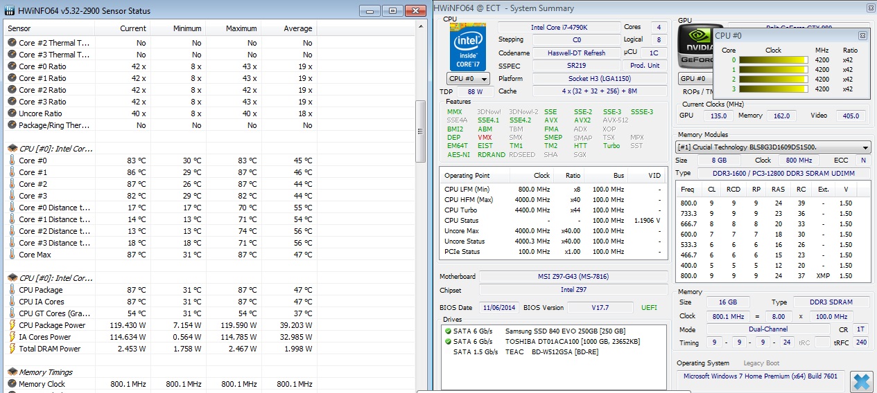

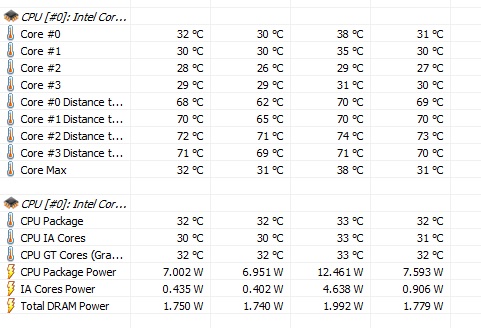

HWInfo einmal ohne Prime95:
HWInfo mit Prime95:
An dem Controller sind höchstwahrscheinlich die beiden im Case integrierten Lüfter angeschlossen, hier ein Bild davon:

Ok, diesen Wert von 107° werde ich mal mit SpeedFan genauer beobachten. Ich hoffe, dass die HWInfo Zahlen jetzt etwas aussagekräftiger sind.
Ich empfehle trotzdem HWinfo zum auslesen zu nutzen, oder im SpeedFan die Lüfterkontrolle abzuschalten, bis das Problem identifiziert und behoben ist. Wenn der PC wieder stabil läuft, dann kannst du (meiner Meinung nach) die Lüfter im Speedfan entsprechend deiner Präferenzen konfigurieren.
Der Sensor, welcher im SpeedFan mit 107 °C ausgelesen wurde, taucht ja auch im HWinfo auf, bloß dass du da besser nachvollziehen kannst, auf welche Temperatur sich der Wert bezieht.
Die Temperaturen Core #0 bis Core#3 unter Prime sind für die CPU nicht unüblich und wenn sie nicht weiter steigen auch nicht schlimm. Prime stellt helt eine Extremsituation für die CPU dar, wie sie beim Spielen nicht auftritt.
Nein, das stimmt nicht.
Ich würde zuerst immer Temperaturen vermuten(!). Und der Prime-Test legt erstmal nahe, dass es nicht (alleine) an der CPU-Temperatur liegt.
Ein Spiel belastet dann ja aber nicht nur die CPU, sondern auch die Grafikkarte und der gesamte Chipsatz wird mehr gefordert. Wenn die Grafikkarte dann also noch warme Luft im Gehäuse verteilt kann es sein, dass die sinkende Kühlleistung nicht mehr für die CPU ausreicht. Es kann auch die Temperatur der Grafikkarte den Ausschlag geben oder eine Temperatur-Messung auf dem Mainboard. Du solltest die "Quelle" für die 107 °C identifizieren. Ich tippe (reine Vermutung) auf Chipsatz oder Spannungswandler.
