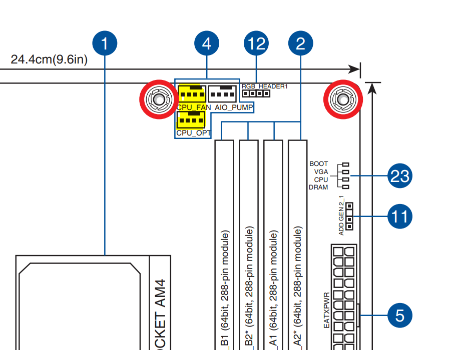

Tatsächlich nicht also CPU fan ja und aio pump ja.
Aber cpu opt nicht.
Aber kann doch nicht der Grund sein wieso nichts angezeigt wird von der Pumpe in der CAM oder ?

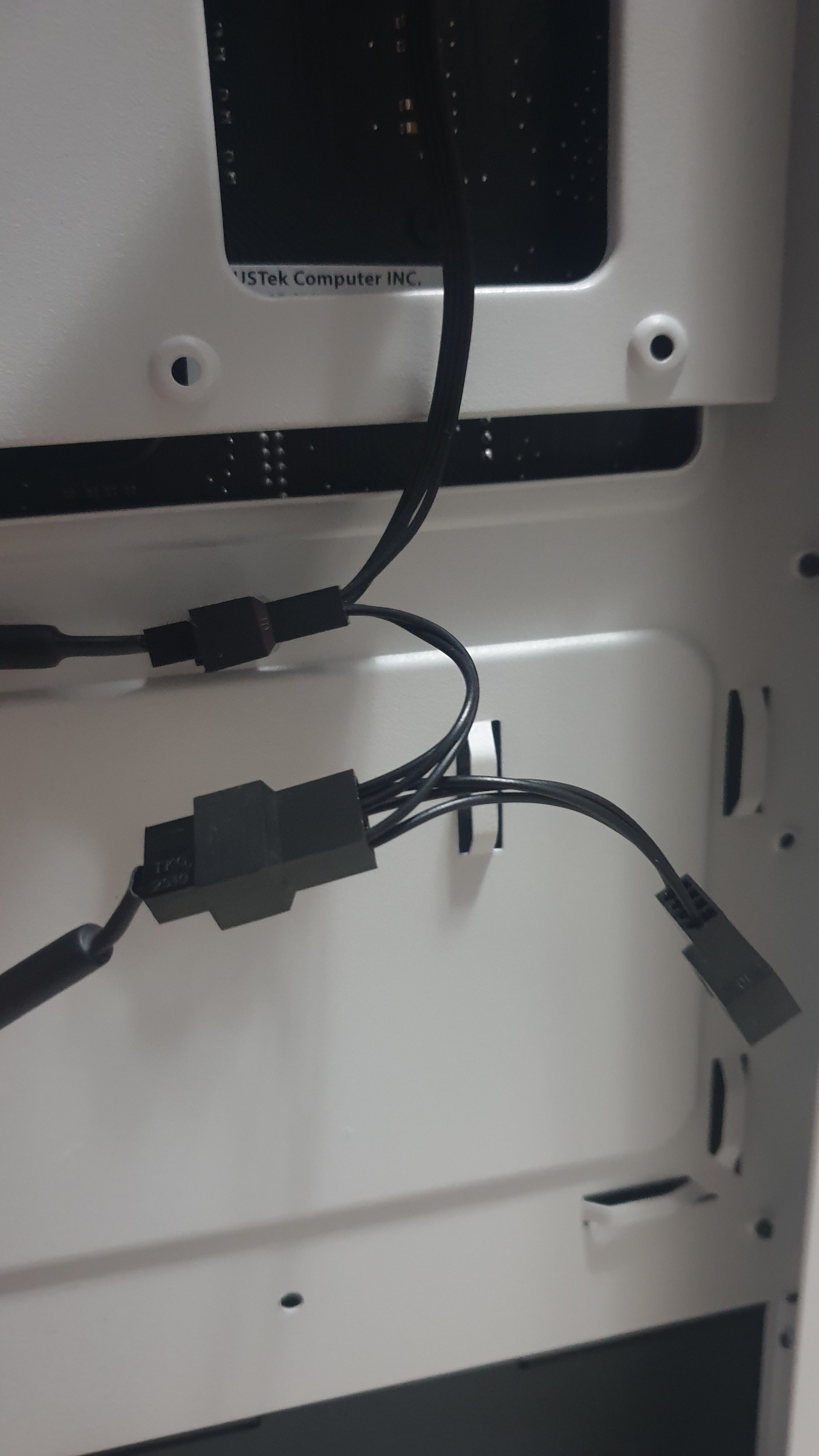

mach bitte Bilder mit Notizen.
Du bist nicht der erste und nicht der letzte der meint er hätte alles richtig gemacht.
10 Seiten weiter kommt dann ein: achso, ja eehhmm ok. Ja jetzt geht's.
Also bitte mal alle Verbindungen "beherzigen" und auch mit Bildern belegen.
Dann ! können wir auch besser schlussfolgern
Bei 2 Lüftern brauchste ja kein Y-adapter. Einfach ans Board und gut.

Ich hatte damals kein Y-Adapter dabei.
Haben die das jetzt dazu gepackt ?
MACH BILDER !
Im Smartphone Zeitalter dauert das doch nicht so lange.
möglichst scharfe Bilder damit man auch sehen kann WIE & WO WAS steckt

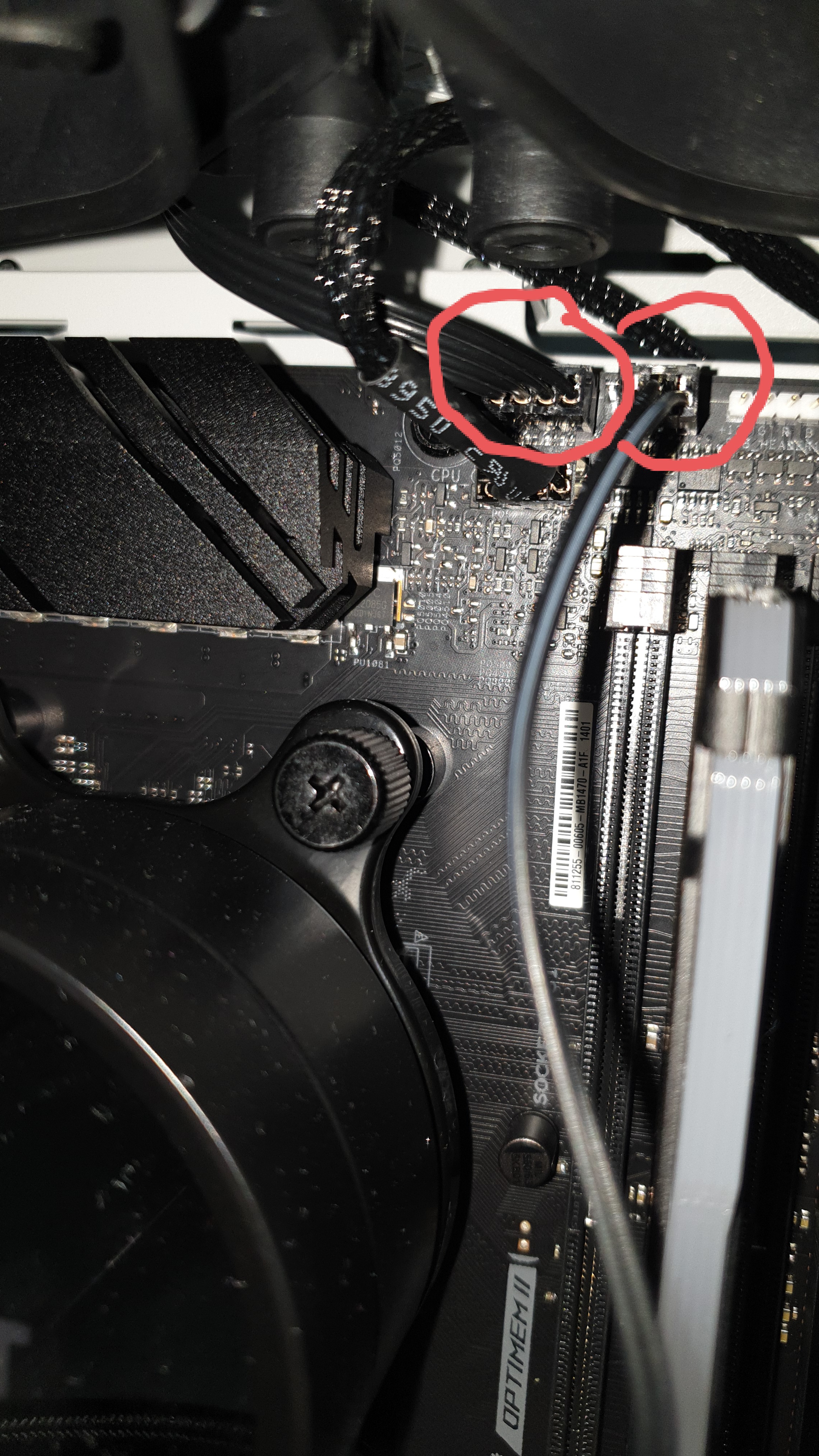

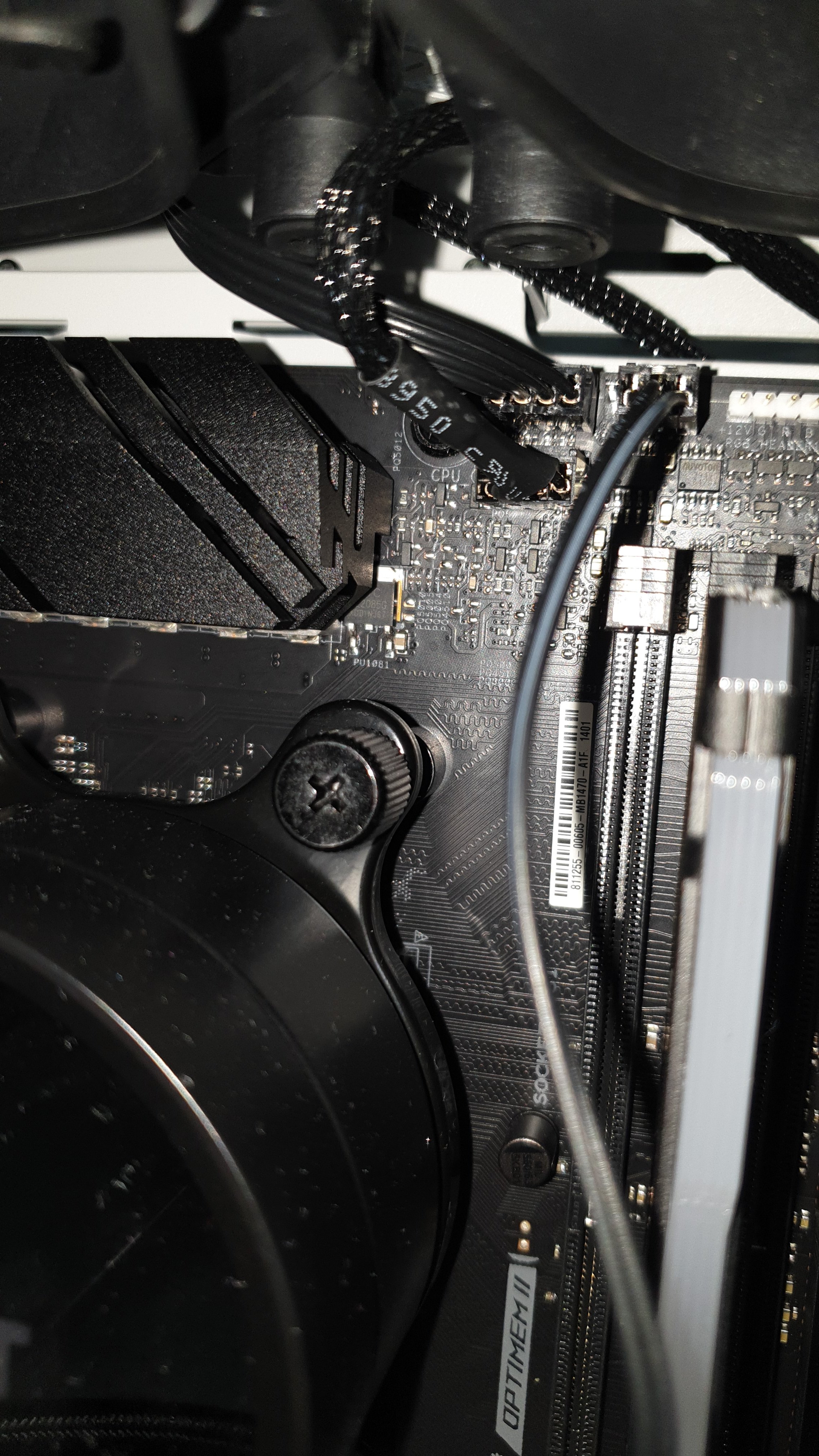

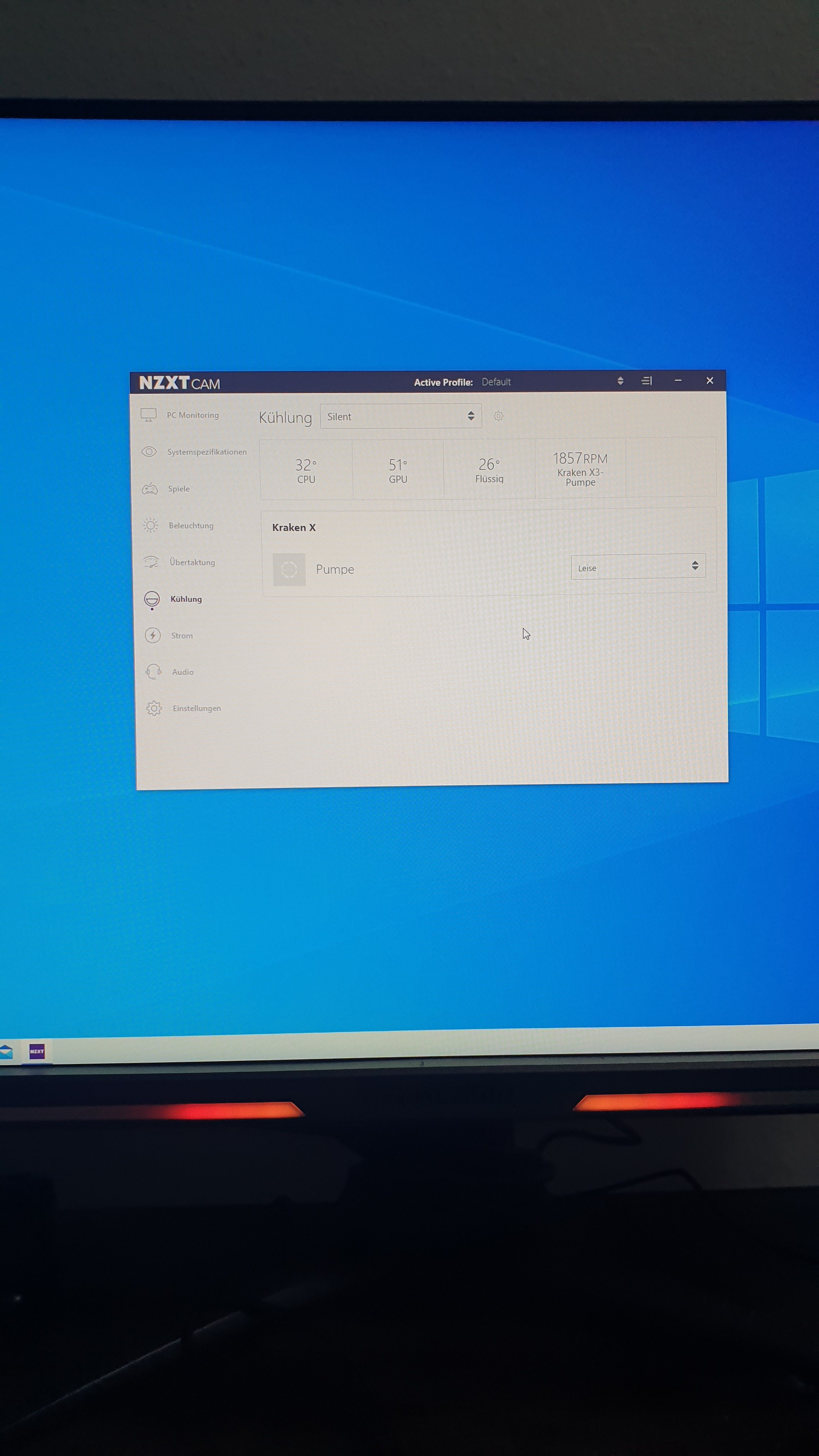

Hab jetzt beide Lüfter per Y Kabel am CPU Fan dran
An der CPU OPT hatte ich bein Einbau ein anderen Lüfter von der Decke angeschlossen weil das Kabel nicht bis nach unten gereicht hatte.
Ich starte es nun neu
Jetzt startet er zwar aber kein Bild und alle Lüfter sind auf max, moment.
RAM LED leuchtet und kein Bild, keine ahnung was ist nun angestellt habe
Hat nichts gebracht.
Ausser das sie jetzt ruhiger läuft
Genau
USB Stecker ist auf dem USB Header 2.0

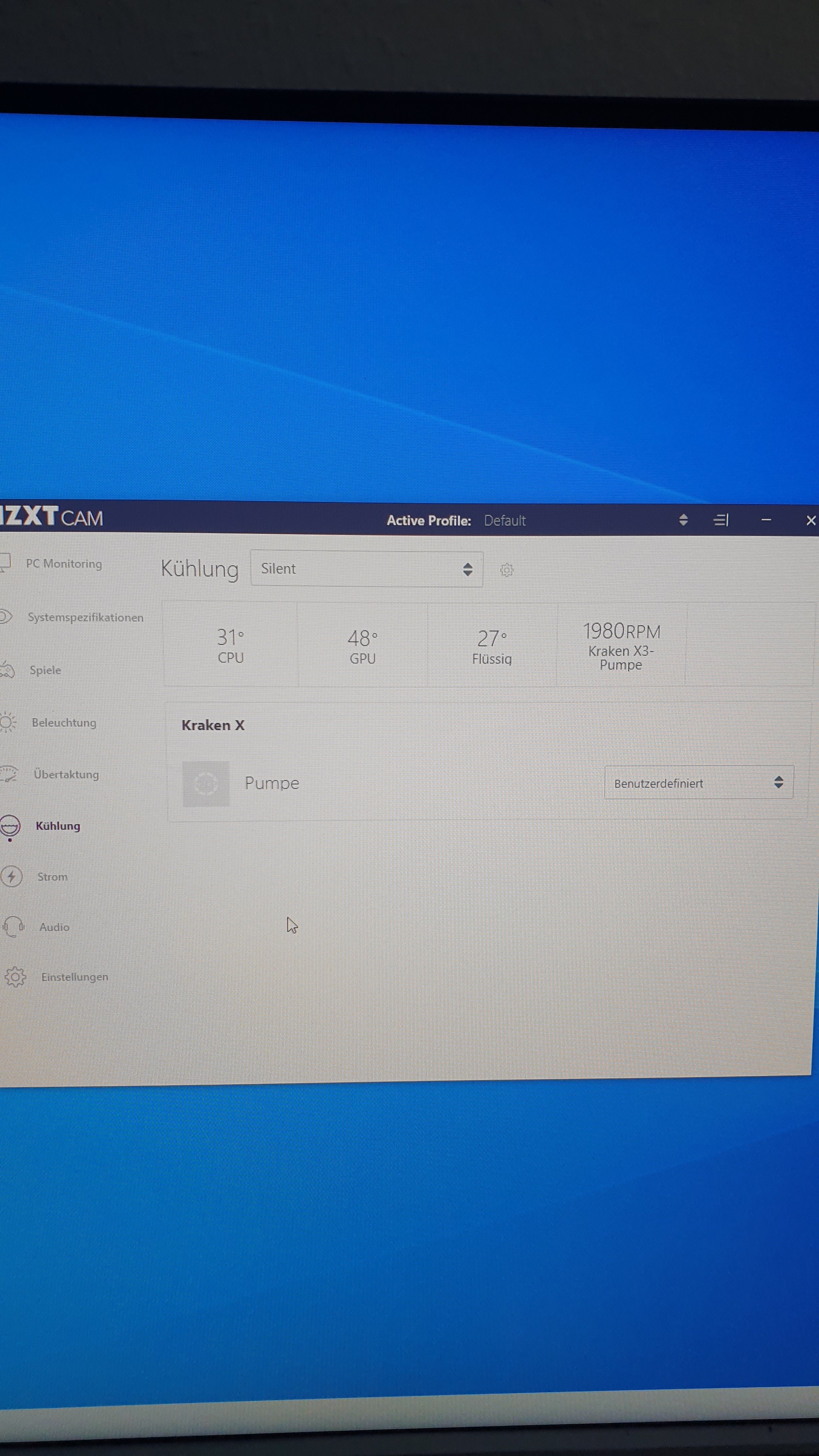

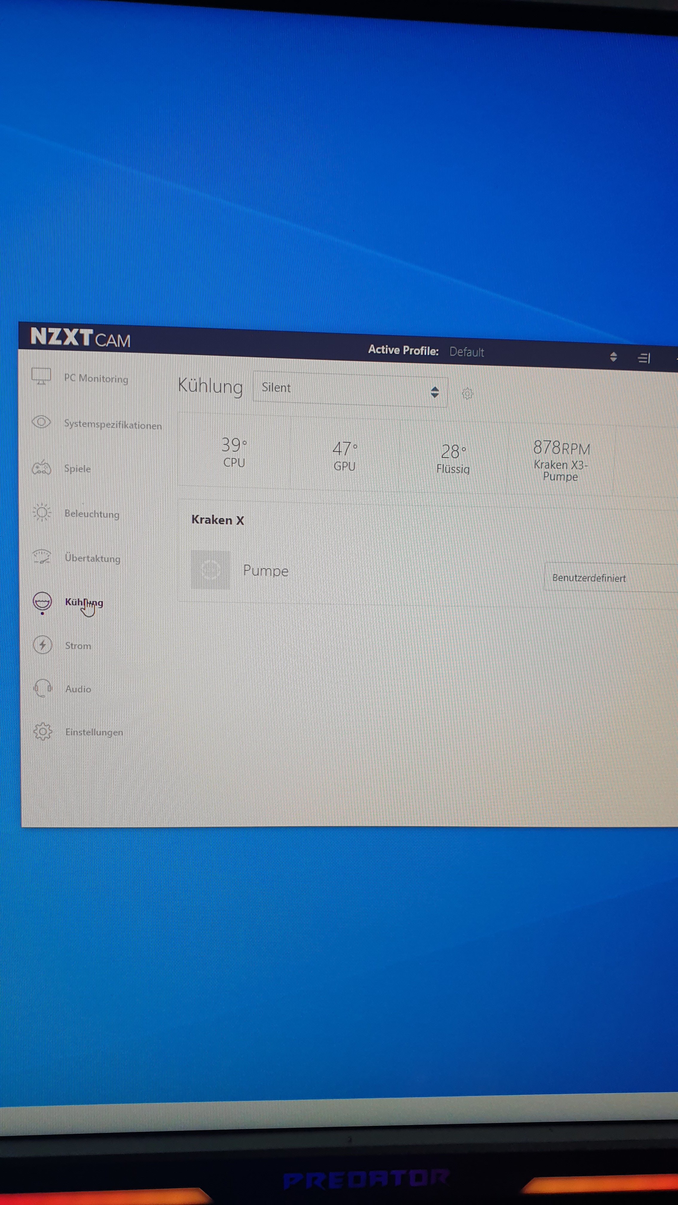

Und ja die beiden Kabel sind auch an der Pumpe angeschlossen.
Wenn ich in der CAM SW das Profil als Beispiel auf Leistung mache geht die rpm auch hoch von 1800rpm derzeit wieder auf 2600c.a
Auf leise gestellt geht sie wieder auf 1800rpm
Was mir beim Starten nur noch aufgefallen ist, das die q code Anzeige viele Zahlen hintereinander anzeigt und im Windows denn bei Q Code 9E stehen bleibt falls das irgendwie weiter hilft

ist denn noch andere SW installiert, außer OS ?
vielleicht, aber auch nur vielleicht hast du ein USB Problem:
https://www.reddit.com/r/NZXT/comments/fxx8ry/kraken_z_usb_compatibility_issue_solution/
kannst du einen anderen intern USB 2.0 Steckplatz verwenden ?
Evtl. gibt es ja auch ein USB Mode im BIOS da die Pumpe zum Leben erwacht.
Ja aber wenig Software.
Von Asus dieses amoury crate, rog game Plus, CPU z , speedfan.
Hab gestern bereits ein anderen USB Header Anschluss genommen.
Falls es hilft ( die farbwiedergabe kann ich über nzxt cam ganz normal steuern )
Im bios sind alle usb slots auf aktiv falls du das meintest.
Bin da langsam echt ratlos
DFGBIG schrieb:Von Asus dieses amoury crate, rog game Plus , speedfan.
Bitte versuchsweise mal den ganzen Müll runter hauen.
Also wirklich deinstallieren.
