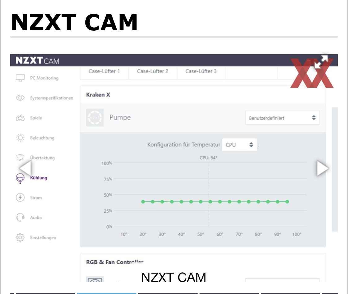

Die Ablaufkurve der Pumpe in der CAM SW wird mir nun normal angezeigt unter benutzerdefiniert und lässt sich ändern.
Jetzt verstehe ich auch die RPM Zahlen.
Laut bios ist die Pumpe auf max, laut der CAM Software ist sie nur auch 75 % mit 1800rpm dies passt auch mit den herstellerdaten überein.
Da hat das bios mir einfach nicht die richtigen Daten angezeigt
Hatte ich ja glaube ich schon auf der ersten Seite geschrieben. Im Abschnitt Kühlung der CAM. Sogar rot markiert.
Man sieht es ja auch hier bei einem Test von Hardwareluxx auf dem Bild.
