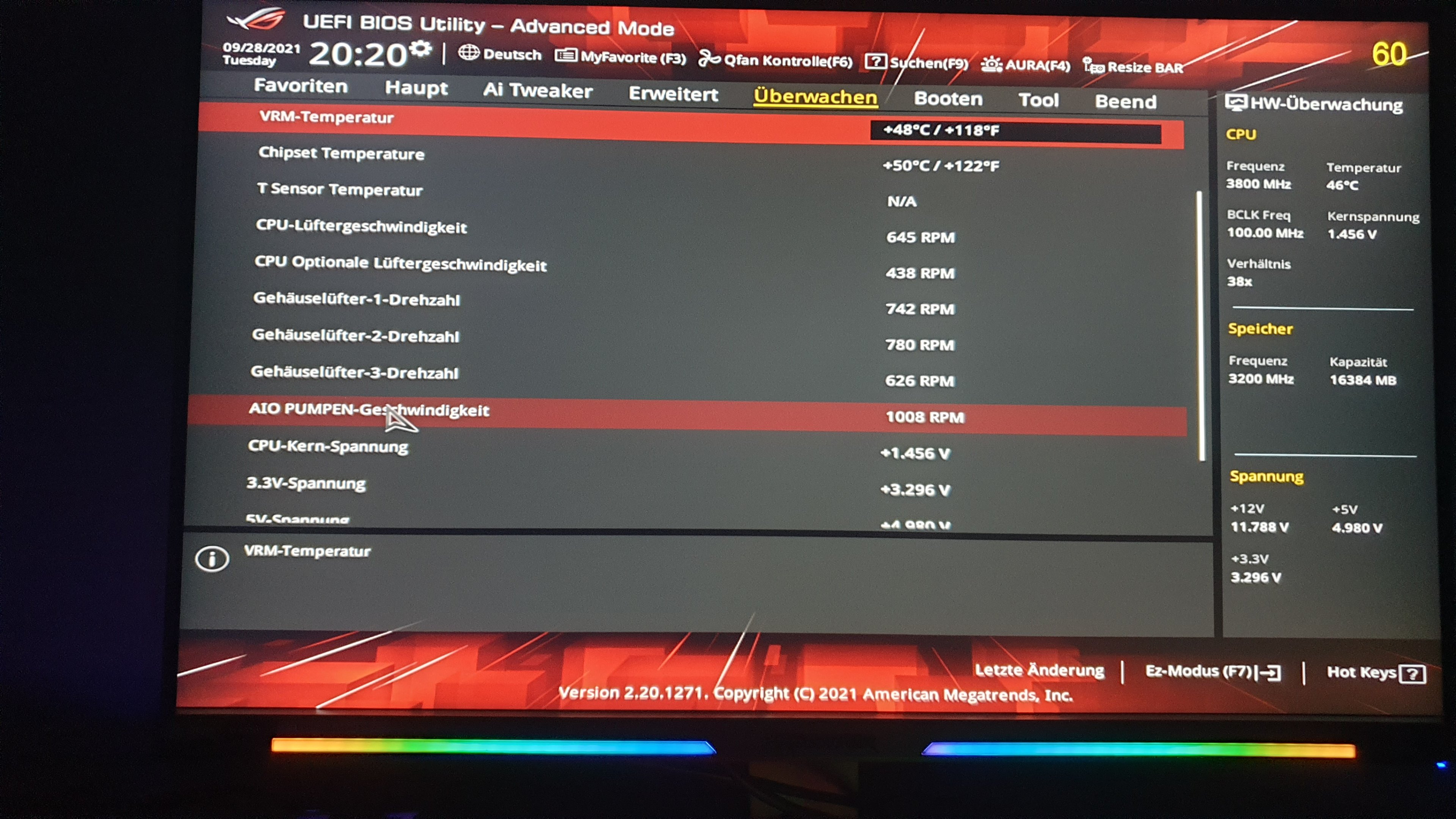

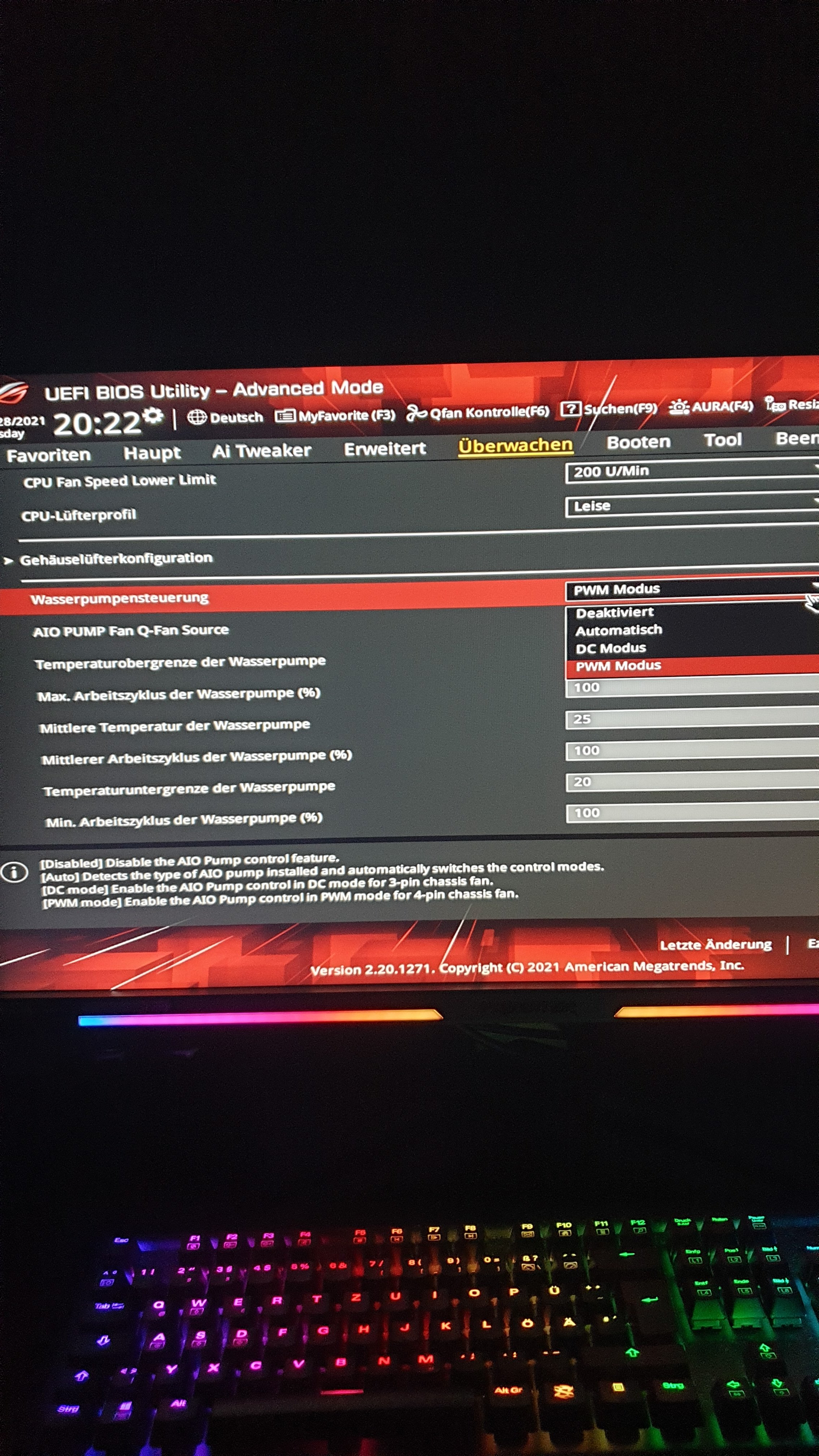

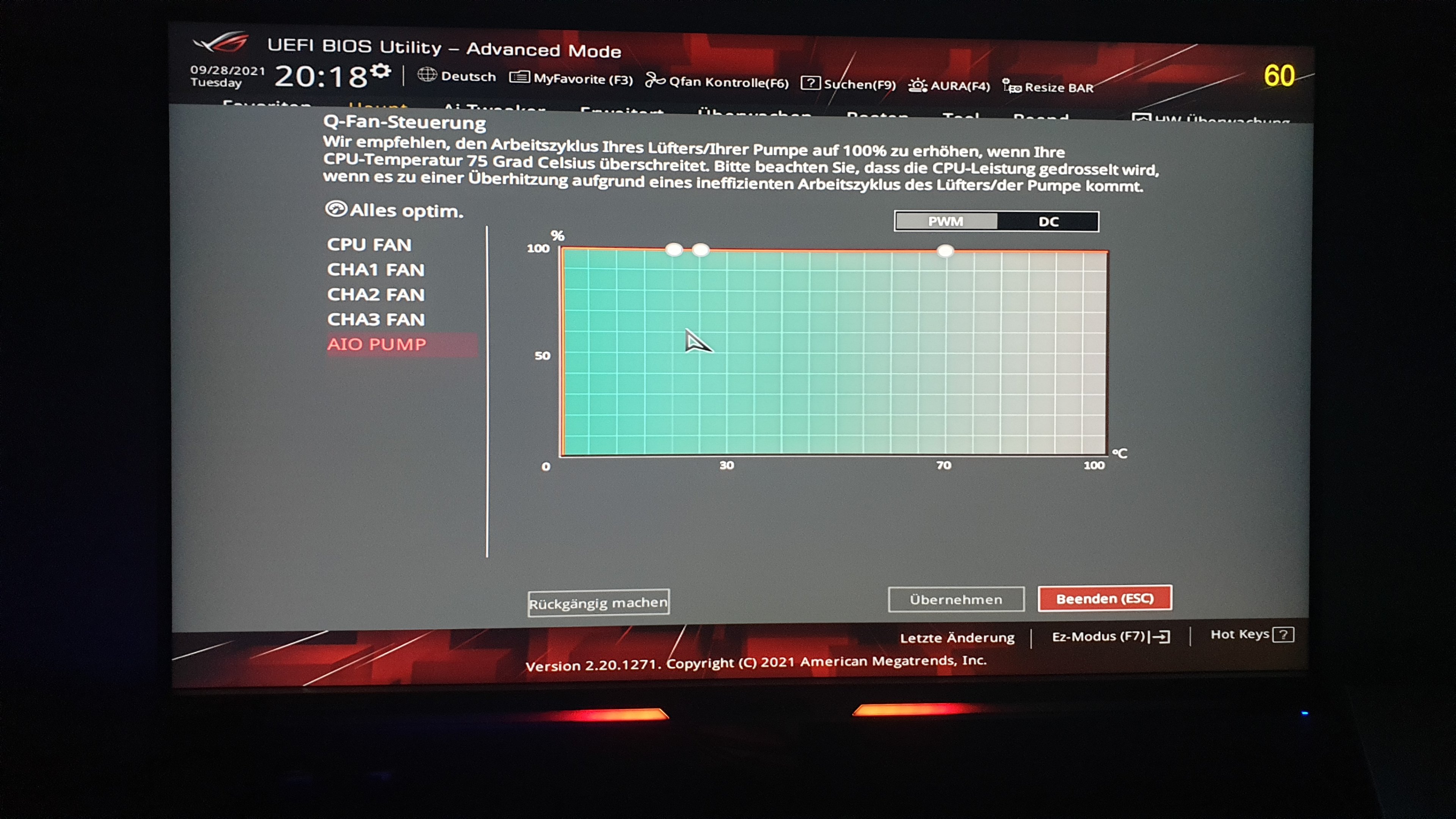

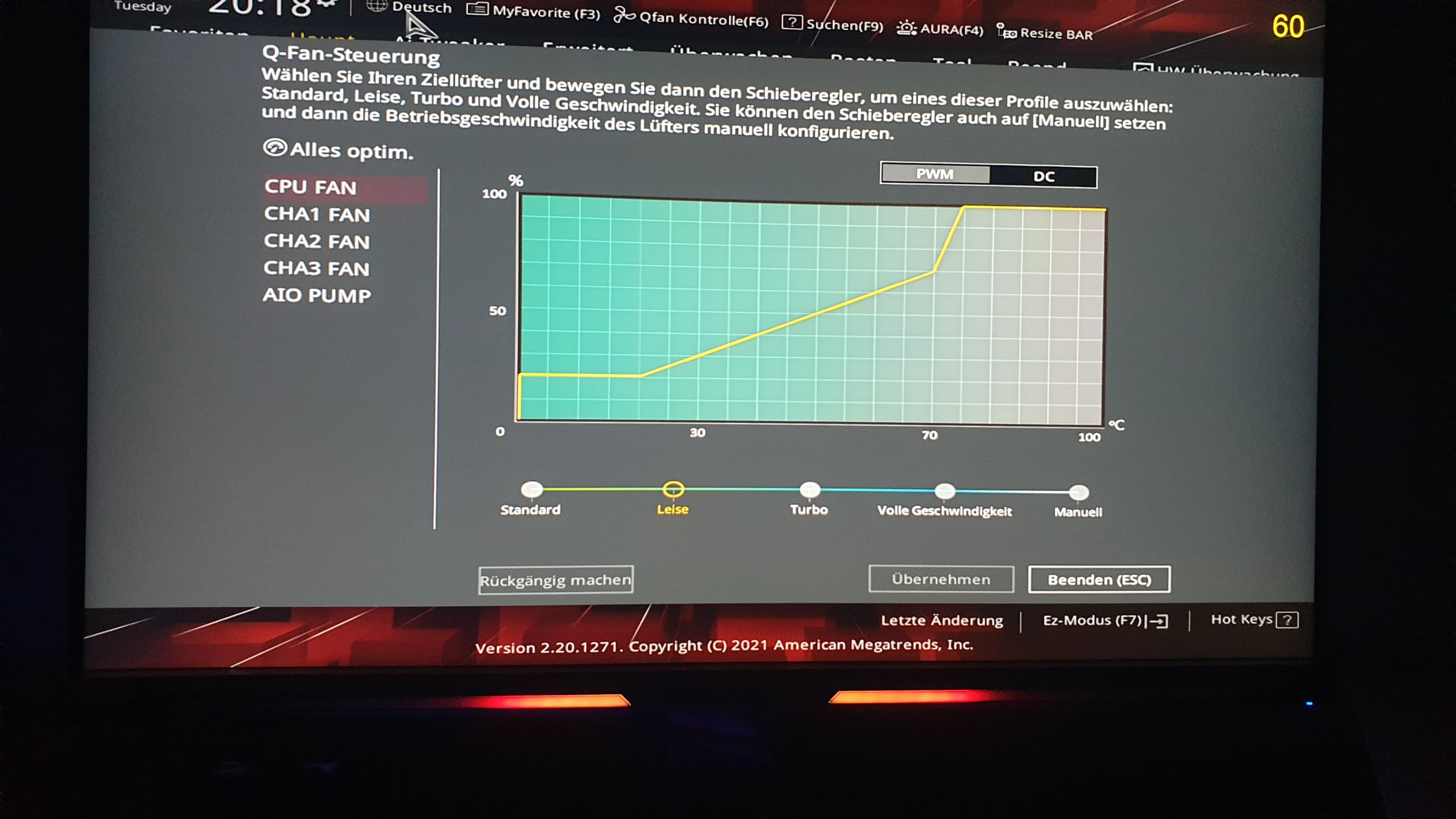

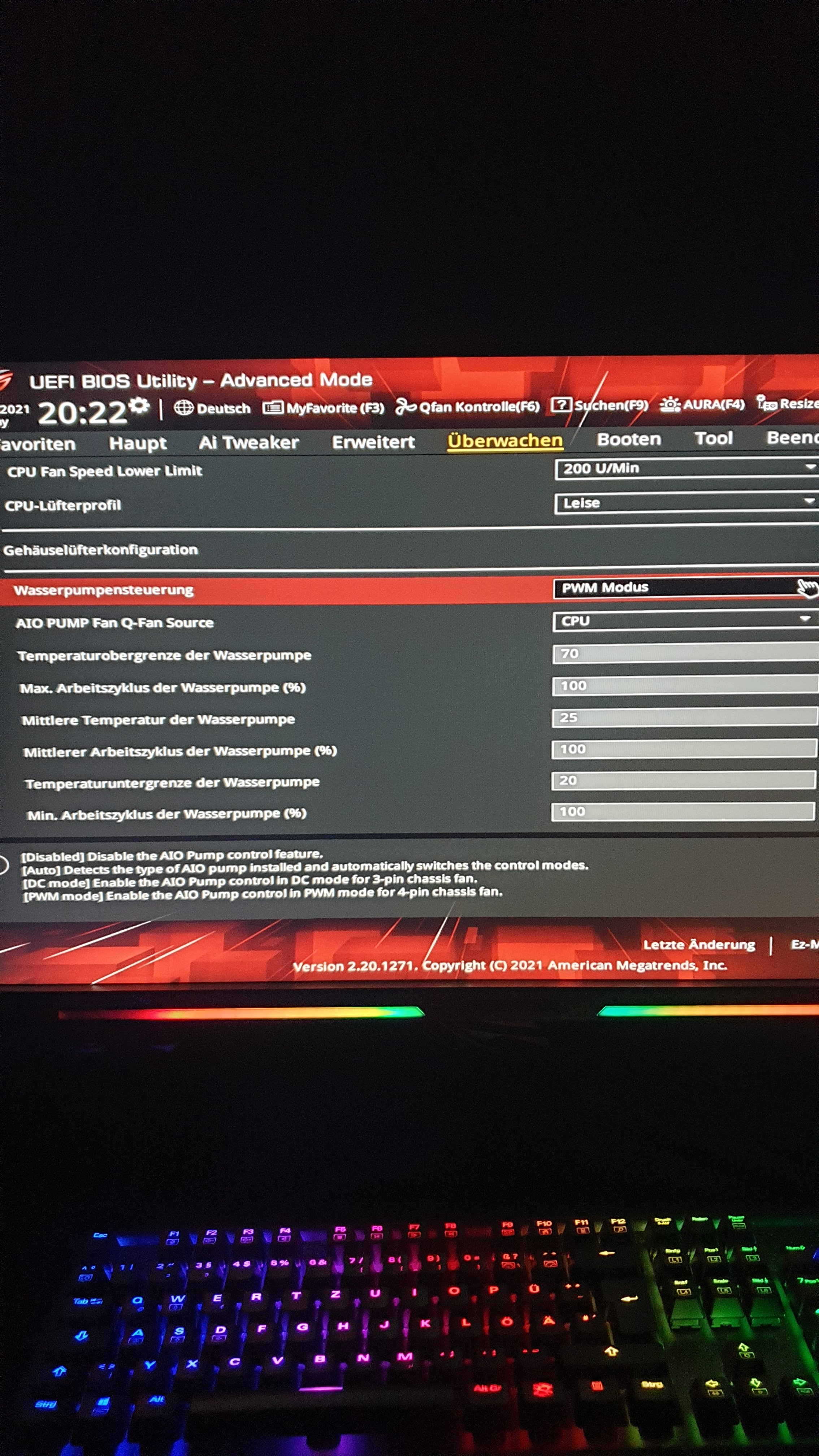

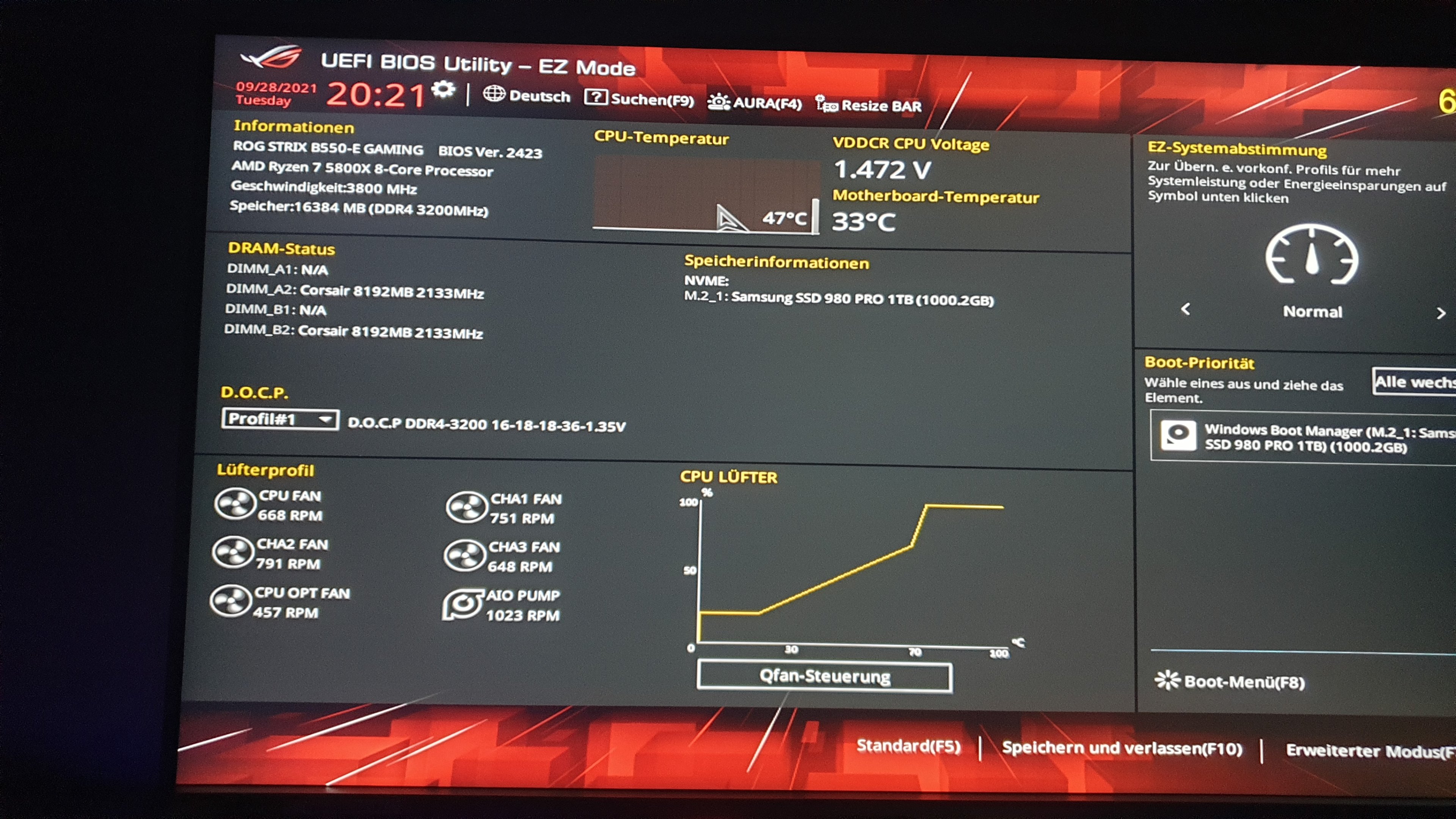

So sieht das bei mir im bios aus

Also PUMPE auf DC stellen wie am Anfang schon gesagt ist das kein PWM da gehen nur Drehzahlen drüber und da der Anschluss 3Pin ist auch auf DC stellen. sowohl in Bild 1+2 als auch 5. Pumpe wird nur über CAM geregelt NICHT über das Mainboard, also wenn du bei der Pumpe was anpassen willst dann in CAM einstellen.
Bild 6 muss auf PWM wenn deine Lüfter 4-Pins haben am Anschluss, ebenso der Anschluss deines weiteren Lüfters also CPU FAN und CPU FAN OPT beide auf PWM da hast du auf silent gestellt entsprechend läuft die Lüftersteuerung. Willst du an den Lüftern was ändern ist der Weg ins Bios angesagt.

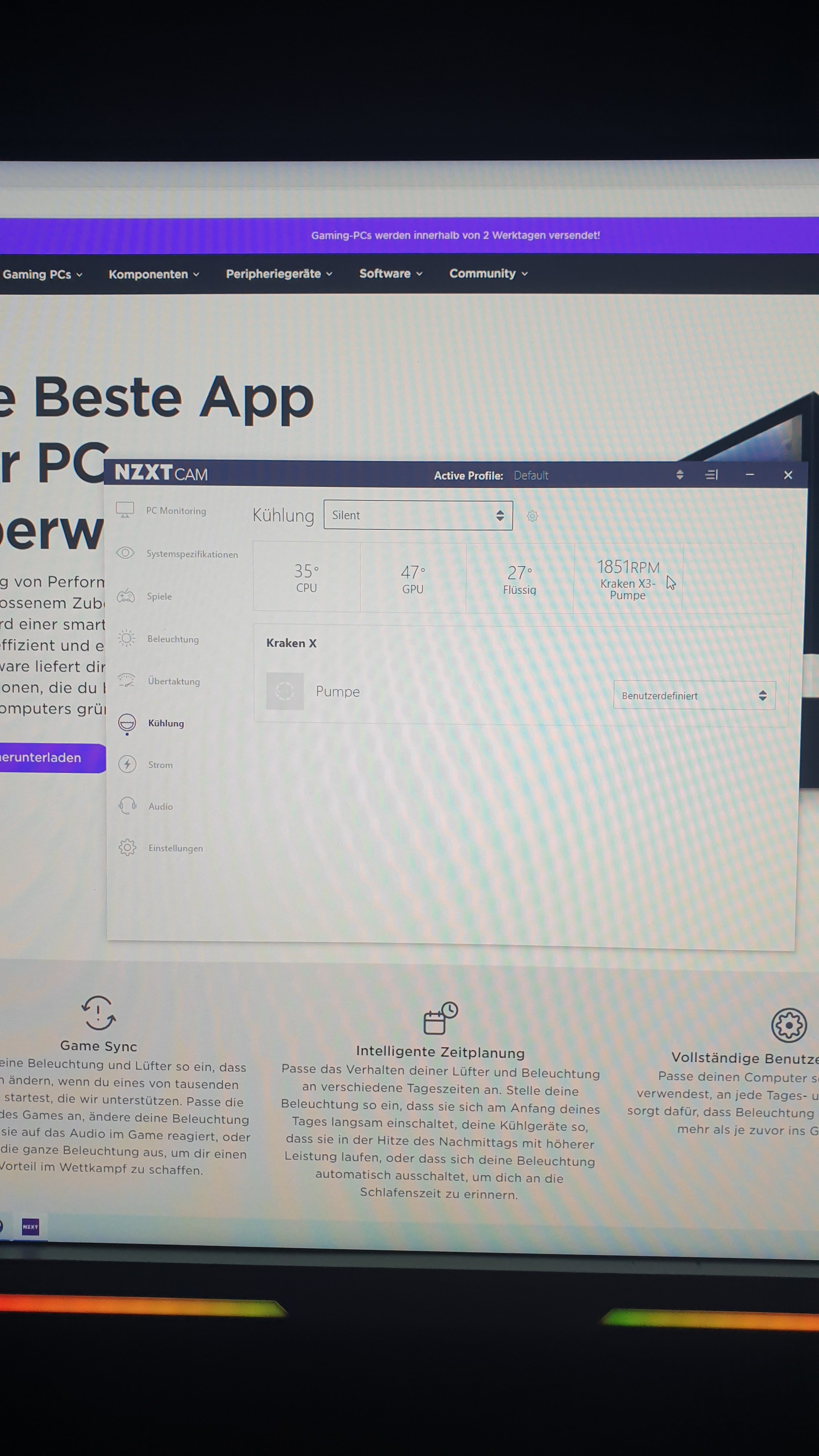

Novocain schrieb:
Ok aber das Problem ist wenn ich die Pumpe auf dc stelle wird mir im CAM keine luftkurve angezeigt. Bzw war dass das Problem das letzte mal daher habe ich das auf pvm gestellt ......
Nochmal lesen!
Pumpe->CAM
Lüfter->Bios
Novocain schrieb:
Jaa und jetzt habe ich wieder das Problem?
Ich sehe keine luftkurve zum einstellen und Pumpe ist hörbar auf 1800rpm im ruhe Modus genau wie letztes mal was mein problem ist:(
Das war der Grund wieso ich das auf pvm gestellt habe

Ich vermute ich verstehe so langsam das Problem, was meinst du mit Luftkurve ? Ne Luftkurve gibts eh nicht, wenn ne Verlaufskurve einer Steuerung für z.B. Lüfter oder Pumpe. Möchtest du die Verlaufskurve der Pumpe in CAM haben ?

Hast du in der CAM SW ein Profil ausgewählt ?
Glaube dann kannste nix mehr selbst einstellen.
Nope, sehe gerade das ich da selbst das Profil "Leise" gewählt habe.
Dann ist die Curve aber vorgegebenen, denk ich.

Also den Pumpen Verlauf der Regelung.
Mit den NZXT Lüftern - siehe oben ist direkt von NZXT. Geht nicht weil nicht an NZXT angeschlossen sondern am Mainboard, geht bei deinem Modell nicht an die NZXT anzuschließen. Also tauchts da auch nicht auf - viel zu verstehen gibts da nicht, es ist einfach so.
Dann hau den Pumpen Anschluss im Bios nochmal auf PWM um und poste nen Bild aus CAM gleiche Seite wie oben.
Mach mal nen Crosscheck mit deinem Kumpel - wird das beste sein.
Wenn es dann nicht tut - schick das Ding ein.
