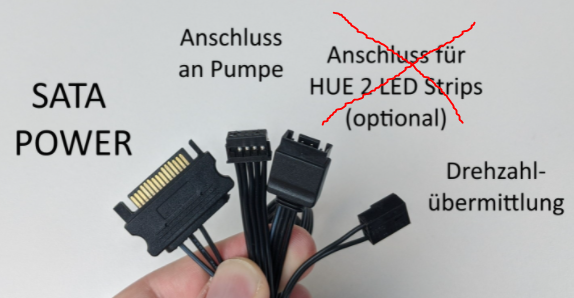

Die Drehzahl wird nur übermittelt, weil es noch Mainbords gibt, die ein Signal verlangen damit sie starten bzw. keine Fehlermedung beim Booten raushauen.
Nein kannst du nicht, das Kabel zum Mainbord Anschluss ist nur 2 adrig. Da funktioniert dann keine Regelung. Bei meiner AiO ist das sogar nur 1 adrig. Habe ich aber nicht angeschlossen, weil mein MB das nicht verlangt.
Du musst das alles wie schon gesagt in der Software einstellen. Eigentlich ist das immer gleich. Auf welche Eingangsgröße, zum Beispiel CPU Temperatur, sollen die Lüfter der AIO mit welcher Kurve reagieren.
Novocain schrieb:
Dann sorry, aber "keinen Sinn die Pumpe über das BIOS oder die CAM Software " klingt für mich so.
Damit meinte ich AiO werden entweder über MB oder Herstellersoftware gesteuert. Nie beides gleichzeitig. Das behackt sich dann doch gegenseitig.
Deshalb sagte ich ja, das sieht man schon am 2 poligen Anschluss der zum MB an den CPU bzw. Pump Header geht.

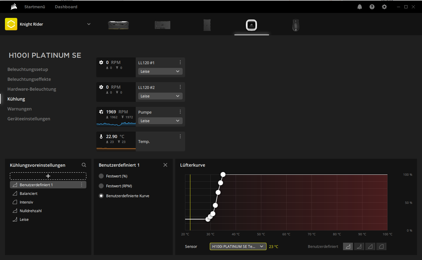

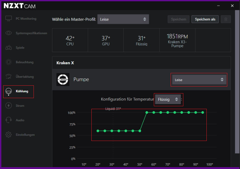

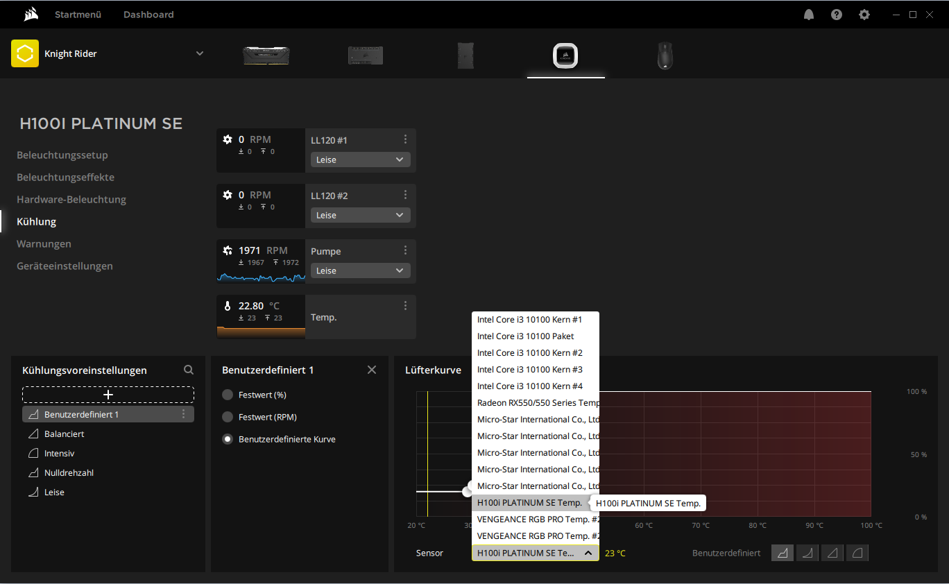

Du hast doch den Punkt Kühlung in der Software. Habe dir mal meiner Meinung nach wichtige Menüfelder rot markiert. Profil der Pumpe, Kenngröße? und Pumpenkurve? Hier musst du Einstellungen nach deinen Wünschen vornehmen.
Bezüglich "wie der Hersteller das vorsieht" Bei meiner AiO läuft die Pumpe mit vordefinierten Drehzahlen per
Profil, welche sich Leise, Balanciert und Intensiv nennen. Hier siehst du das mal bei der iCUE Software.
Ist nur ein unbearbeitetes Beispiel.

Dann hatte der aber eine andere AiO. Ich habe es ja schon geschrieben. Laut Anleitung und Bilder ist der Header, welcher aufs Mainboard kommt 2 adrig. Eine Regelung funktioniert nur, wenn dieser von NZXT 3 oder 4 adrig wäre.

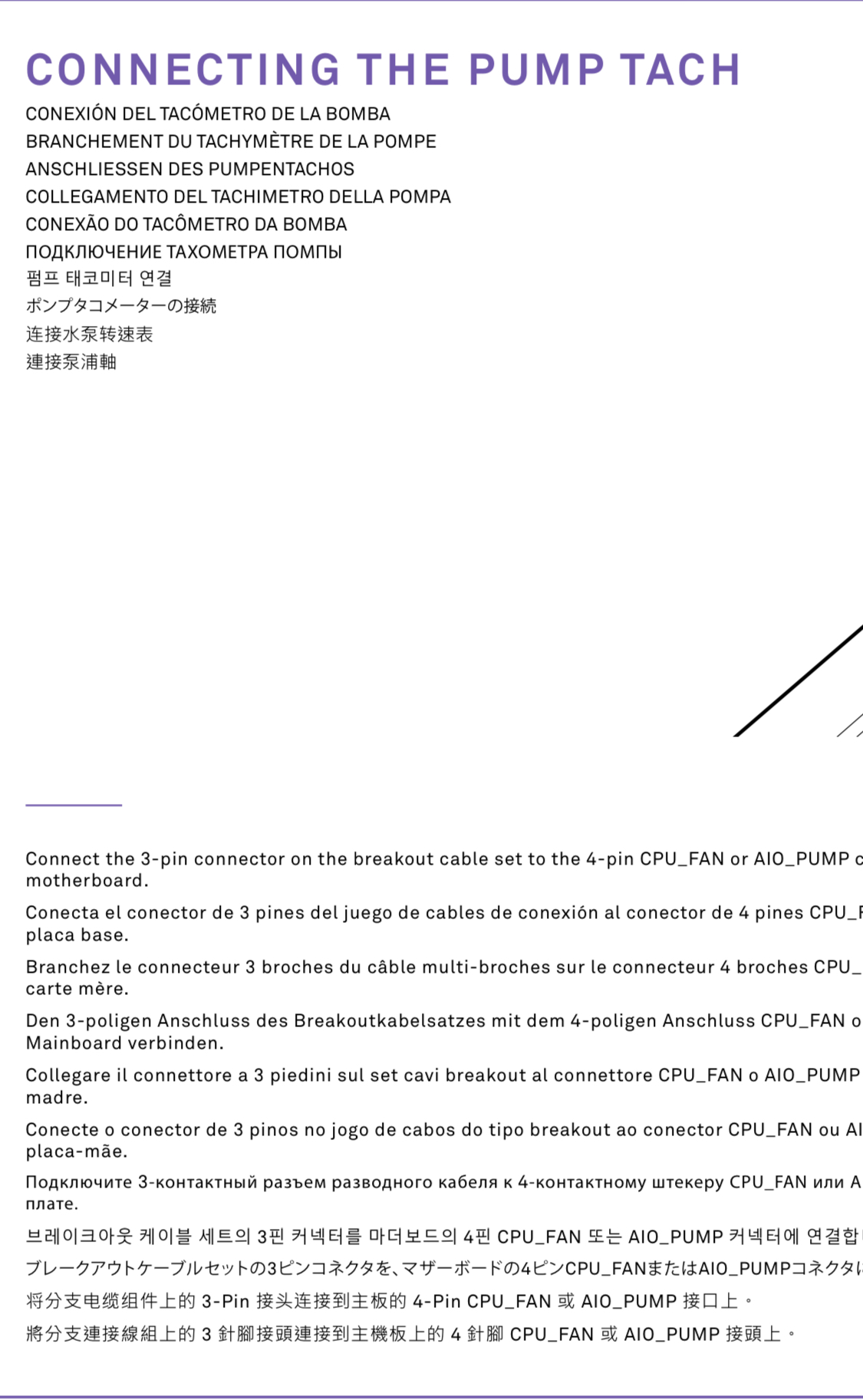

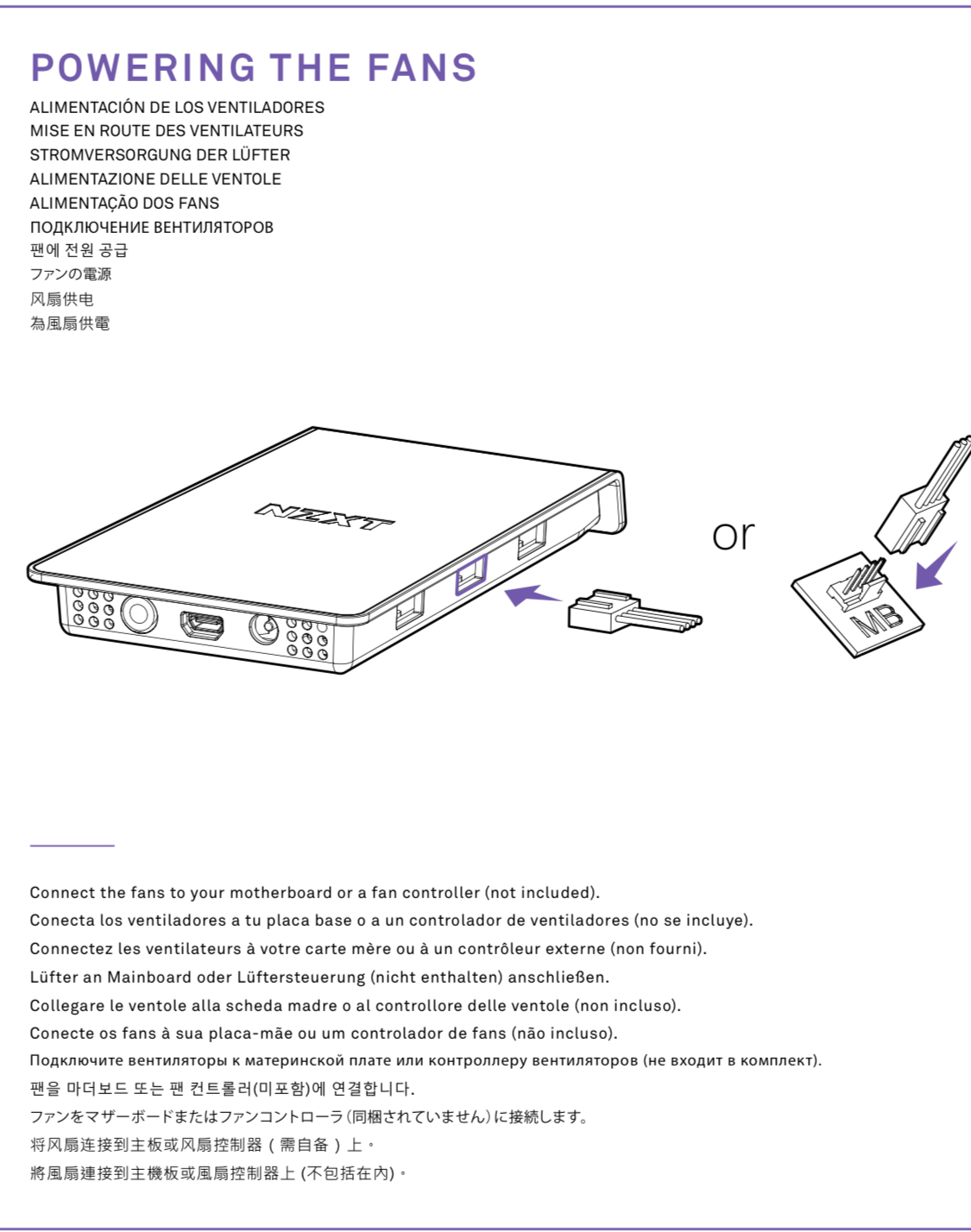

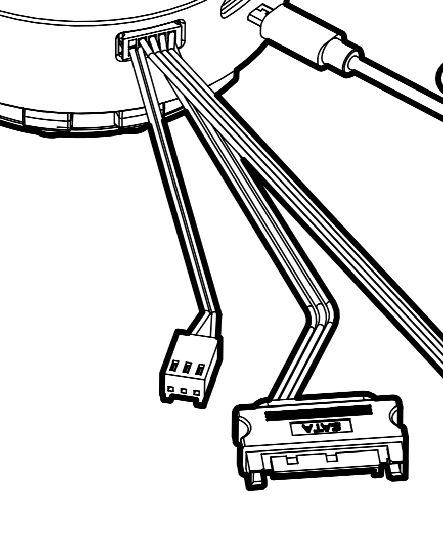

Ok habe mal die Bedienungsanleitung geladen.
Lüfter ans MB oder andere kompatible Hardware da der Anschluss ein Standard 4 Pin PWM ist.
Das mit der Pumpe irritiert mich. Die Bilder bei @RaptorTP zeugen einen 2 adrigen Anschluss und die Anleitung spricht aber von drei adrig.
Das Bild in der Anleitung aber 2 adrig!
motorazrv3 schrieb:
Die Bilder bei ...zeugen einen 2 adrigen Anschluss und die Anleitung spricht aber von drei adrig.
Der Anschluss ist auch bei raptor 3 Polig das Kabel/Anschlussleitung aber nur 2 Adrig! Die Anleitung sagt auch 3-Pin Anschluss!!!! Nicht Kabel/Ader/Litze...
Reaktionen: motorazrv3
Danke jetzt habe ich es. Logisch. Lesen und verstehen. Funktionierte irgendwie nicht. Ist ja auch klar im Bild zu sehen.
