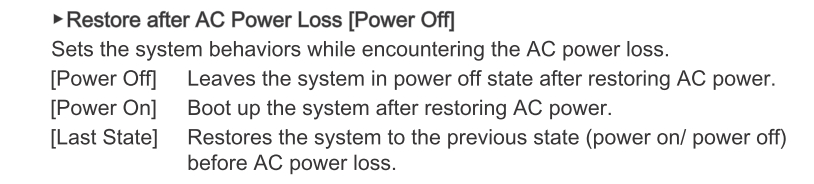

Oder im BIOS nachschauen was bzgl. Stromzufuhr eingestellt ist, Beispiel:
Dann würde der PC aber ganz durchbooten und nicht wieder ausgehen.
Ich gehe eher davon aus es liegt am Netzteil.
Das will einfach nicht komplett stromlos gemacht werden weil es dafür auch nicht gemacht ist.
Wie lange muss denn der PC über die Steckdosenleiste ausgeschaltet sein, um bei 0,5W Standbyleistung was gespart zu haben wenn er dann auch noch jedes Mal beim Einschalten 3 Sekunden xxWatt sinnlos verbläst?

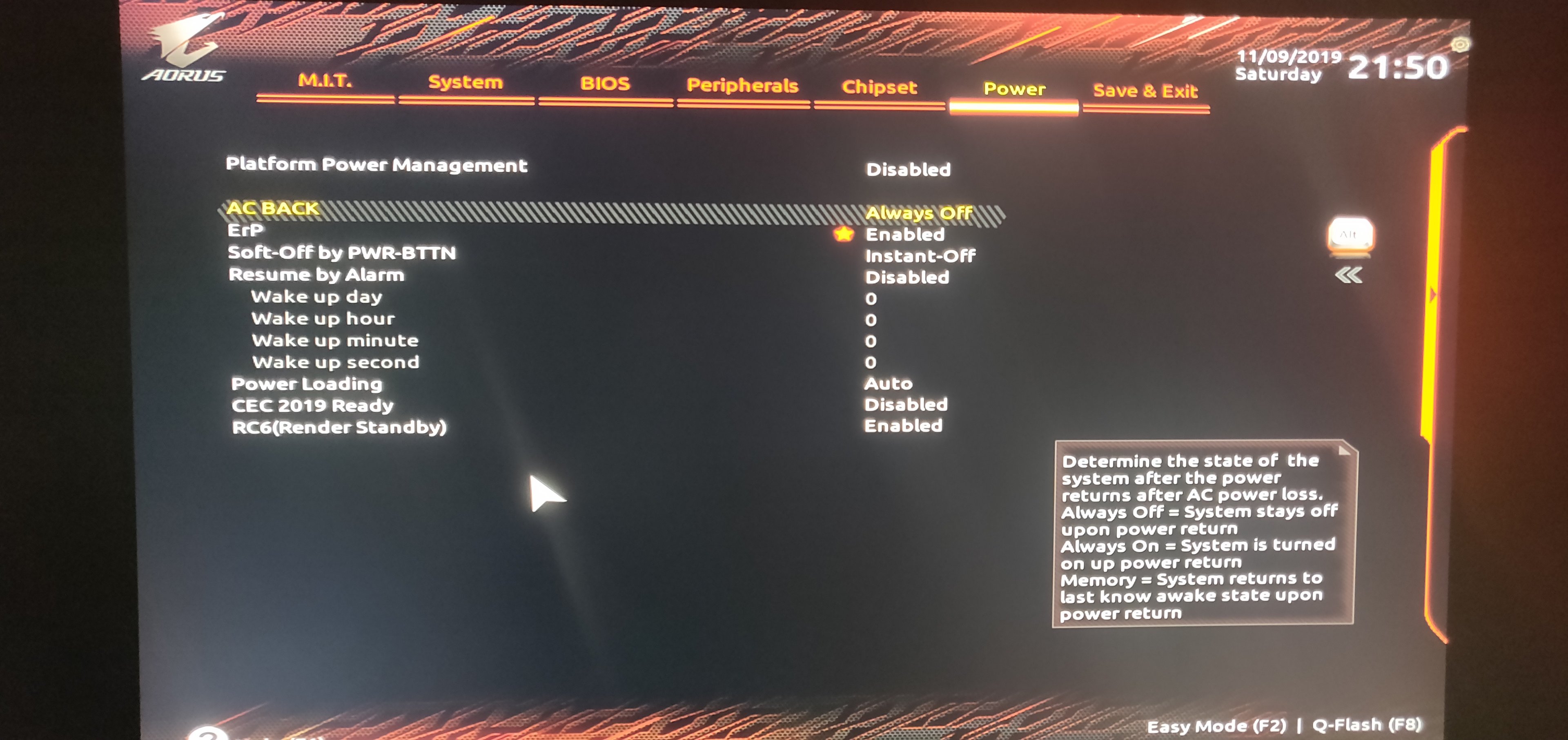

Erstmal danke für die schnellen Antworten.
Ich habe im BIOS es schon mit den Einstellungen versucht.

@Avanti. Mach mal das "Power Loading" auf aus.
BFF
Im BIOS kann man einstellen ob der PC nach Stromausfall wieder komplett bootet oder ausbleibt.
Kurz starten und dann ausgehen ist keine Option im BIOS.
Eher ein normales Feature...
Das mit dem laststate wäre möglich, habe ich so aber noch nicht erlebt und es war ja auch nicht aktiv.
@BFF Laut Handbuch ist es eine Schutzvorrichtung, bei zu niedriger Spannung. Würde die drin lassen oder?

Ich hoffe ich konnte es jetzt beheben. Ich habe BIOS nochmal komplett zurückgesetzt. Dann war es zumindestens bis jetzt weg. Habe anschließend wieder ERP rein. Dann war es wieder da. Also ERP wieder raus und dann war alles wieder normal.
Liegt wohl an dem ERP Modus. Aber lieber bisschen Strom ziehen, als 2 Sekunden bei jedem erstmaligen anschalten durchziehen. :D
