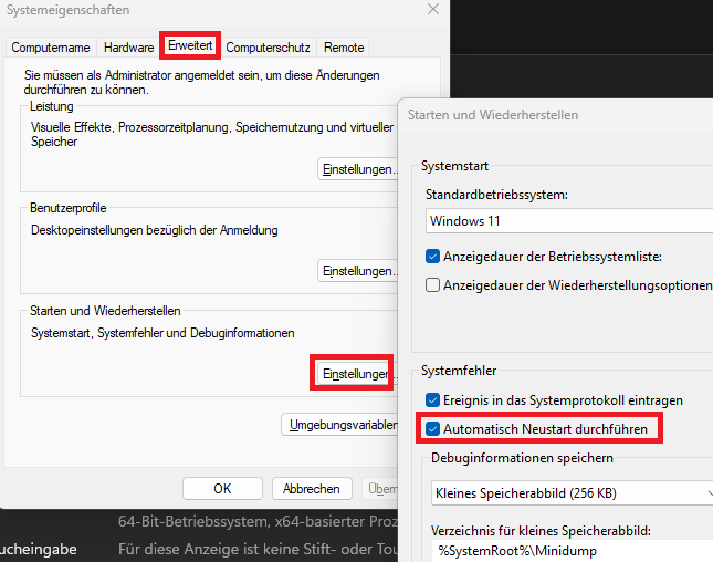

Ist das RAM auf A2/B2, also Slot 2 und 4 von der CPU aus gesehen?
Wenn nein, dann kann es unter Umständen selbst bei 2133 Mhz noch zu Fehlern kommen.
Auch mal nen Neustart bei Bluescreen abschalten, um sicherzustellen, ob es nur ein Bluescreen (der sofort weg ist) ist oder wirklich ein Hardwareausfall ist.
Diese Option war schon aus.
