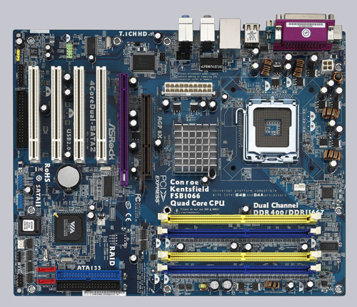

Moin!
Der Rechner meiner Eltern ( wurde zu Weihnachten mit einem neuen Mainboard und meiner alten CPU + altem Ram, beide funktionstüchtig, aufgerüstet ).
System :
Asrock 4CoreDual-Sata2
Pentium D 930
2GB DDR2-533mhz Infineon
250W netzteil von FSP Group mit 13A auf der 12V schiene
ATX 12V stecker ist eingesteckt ....
Wodrann könnt es liegen das er keinen mucks macht?
Keine anlaufenden Lüfter, garnix?
Hoffe ihr könnt mir helfen!
Danke im vorraus :)
mfg

auf dem MB ist ein Anschluß - 4-polig - dieser MUSS aufgesteckt sein - das 250Watt-Netzteil dürfte diesen Zusatzanschluß nicht haben -
abgesehen davon wird das NT nicht ausreichen -
eine andere Möglichkeit, dass das MB nicht startet ist, dass die Abstandshalter nicht richtig
eingesetzt sind - einer zuviel oder an der falschen Stelle - überprüfe das mal -

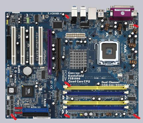

edit : hab mal ein bild angehängt wo ich markiert hab welche abstandshalter gesetzt sind!

Abstandshalter sind die, auf dem Du das MB festgeschraubt hast -

hab das mit den abstandshaltern noch nicht so ganz gerafft ehrlich gesagt ...

Pass auf - wenn man einen Abstandshalter (aus Metall, ne?) an ne Stelle reinschraubt im Gehäuse an dem Später für das Format des Boards kein Abstandshalter hingehört, dann gibts evtl hinten auf dem Board einen Kurzschluss, da Metall leitet. Voila!

die abstandshalter hab ich ja ans gehäuse gemacht ... ( bzw. waren schon dran )
und jetzt muss ich nurnoch mit diesen schrauben das mainboard in diese abstandshalter reinschrauben ( und nur da wo die abstandshalter sind )
ist das so richtig?

das mit den Abstandshaltern scheint neben dem NT das Problem zu sein - diese müssen auf jeden Fall genau dort sein, wo die Schraubenlöcher vom Mainboard sind - NUR DA - wenn einer zuviel oder an der falschen Stelle sitzt, kommt es zum Kurzschluss und das Mb startet erst gar nicht -

Dein jetziges MB hat 10 Schraubenlöcher - genau dort müssen sich im Tower die Abstandshalter befinden - an keiner anderen Stelle und schon gar nicht einer zuviel - das NT reicht nicht, auch wenn Du anderer Meinung bist -
