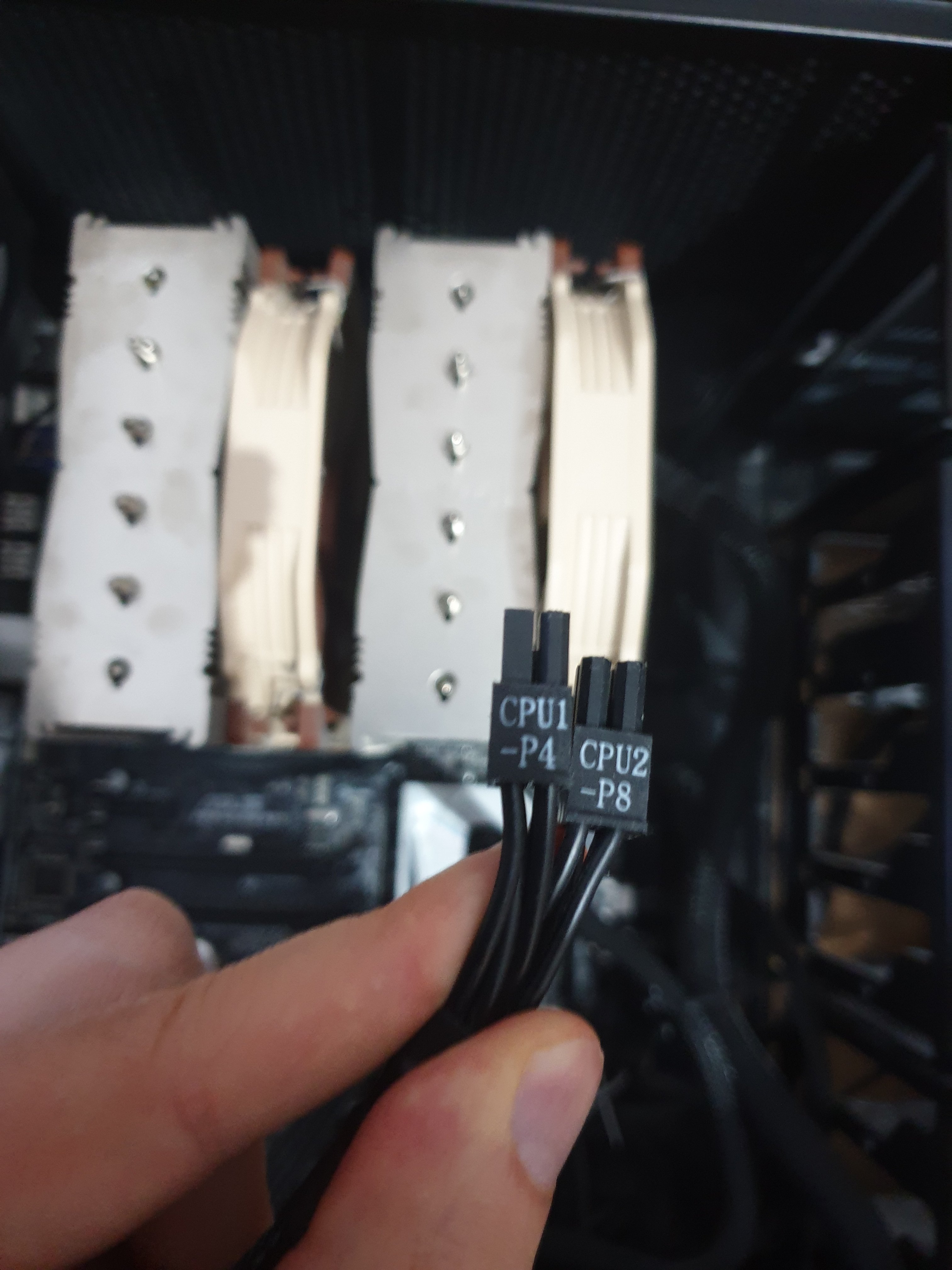

Gestern ist mein PC von oben mit Wasser in Kontakt gekommen als er angeschaltet war. Ich habe versucht alles direkt wegzuwischen, aber in den Power Knopf des Gehäuses ist etwas reingelaufen und an 2 Stellen an der Gehäuseseite, aber sehr! wenig.
Wenn ich den PC starten will kommt 1x ein Klickgeräusch aus dem Netzteil und nichts passiert weiter (das Mainboard leuchtet aber).
Wenn ich den Stecker CPU1-P4 und CPU-P8 rausstecke kann ich das Mainboard starten. Die Lüfter drehen und die Geräusche klingen normal, natürlich kann er so nicht hochfahren.
An das Mainboard ist definitiv kein Wasser gekommen nur an den Gehäuse Power Knopf und evtl an ein Sata Strom Kabel sowie an ein Kabel das vom Netzteil zur Graka geht (der Teil der nicht benötigt wird und daher auf dem Gehäuse Boden lag).
Was denkt ihr was Kaputt ist bzw was ich noch machen kann?.
Powerknopfkabel am Mainboard abklemen und SATA-Kabel .
Die 2 Pins zum starten kannst du auch mit einem Schraubendreher kurzschließen.
Netzteil kann ein weg haben sowie Mainboard.
Habe ich vergessen zu erwähnen. Den Power Knopf habe ich bereits getrennt und dann mit dem Powerknopf vom Mainboard gestartet. Das Sata Kabel und das Power Knopf Kabel hab ich schon insofern getestet als das es kein Unterschied macht ob es dran ist. Sobald die beiden Kabel vom Foto dran sind kommt das Klick Geräusch vom Mainboard.

Sofern kein Wasser auf das Mainboard gekommen ist würde ich es mit einem zweiten Netzteil testen, ohne Endgeräte. Nur CPU und RAM.

Das Netzteil kann ich im laufe des Tages testen, aber wäre merkwürdig wenn es das Mainboard an schalten kann sobald die 2 Stecker draussen sind und ansonsten nicht?.
Hat jemand eine ahnung was das Klickgeräusch ist? dachte mir es könnte eine Art Schutzschaltung sein?.

Am mittleren Ventilator des CPU Towerkühlers sehe ich auch Flecken. Sind die schon von einem früheren Ereignis, oder es dieses Mal passiert, dann könnte es auch die CPU erwischt haben. Jedenfalls bevor du weiter experimentierst muß alles gut trocken sein - vielleicht lieber einige Tage warten.

Das sieht nur durch das Bild so aus, tatsächlich sind das nur Fingerabdrücke durch Staub^^

Die Nullmethode hab ich ja schon praktisch probiert. Hab jetzt zusätzlich nochmal den Ram ausgetsteckt hat aber keinen Effekt gehabt.
Alles vom Netzteil abgesteckt ausser Mainboard > Power Button am Mainboard, Das Netzteil macht den Lüfter kurz an auf dem Mainboard geht die Fehleranzeige an ohne fehler.
Alles vom Netzteil ab ausser Mainboard und die 2 CPU stecker > Power Button am Mainboard, Netzteil Lüfter geht nicht an es kommt nur ein Klickgeräusch und die Fehleranzeige am Mainboard geht nicht an.
Anderes Netzteil habe ich jetzt auch getestet, genau der gleiche Effekt. Da bleibt nur CPU oder Mainboard defekt oder?
Eher Mainboard
