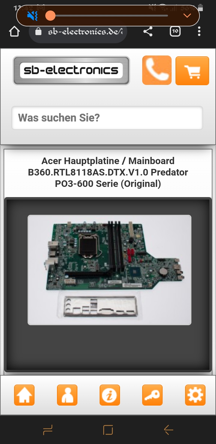

Acer Mainboard B360.Rtl8118as.dtx
850 watt atx psu ms tech netzteil.

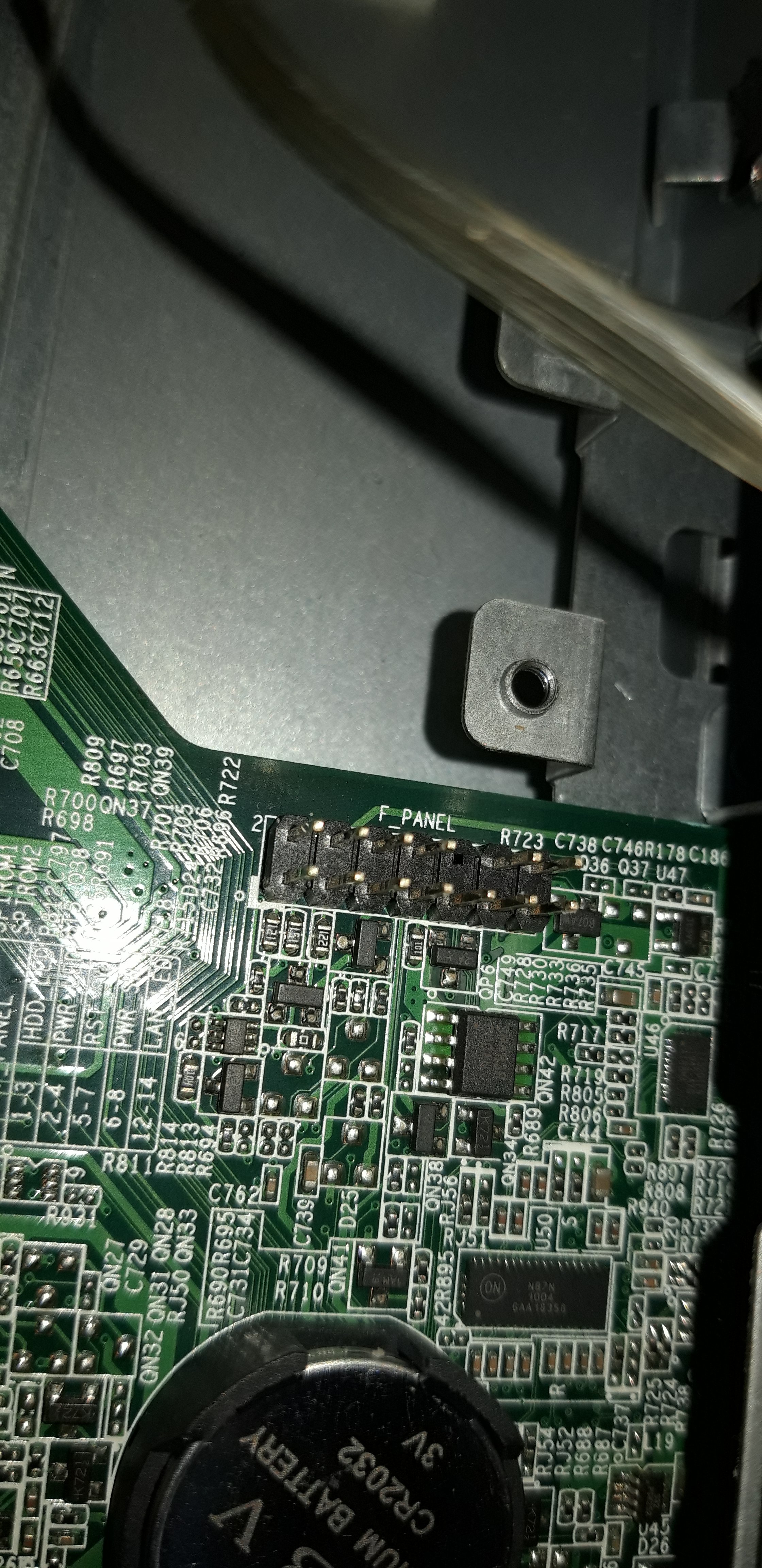

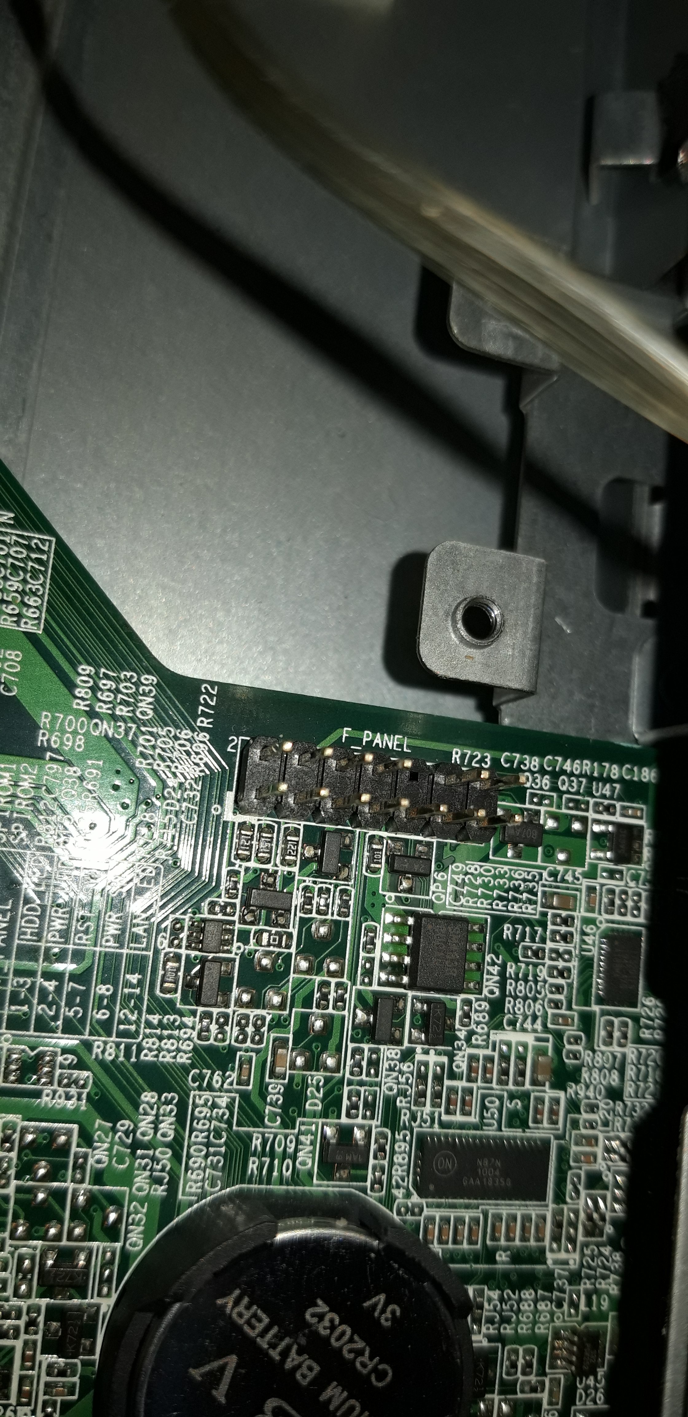

Die beiden pins am mainboard überbrückt. Keine reaktion.

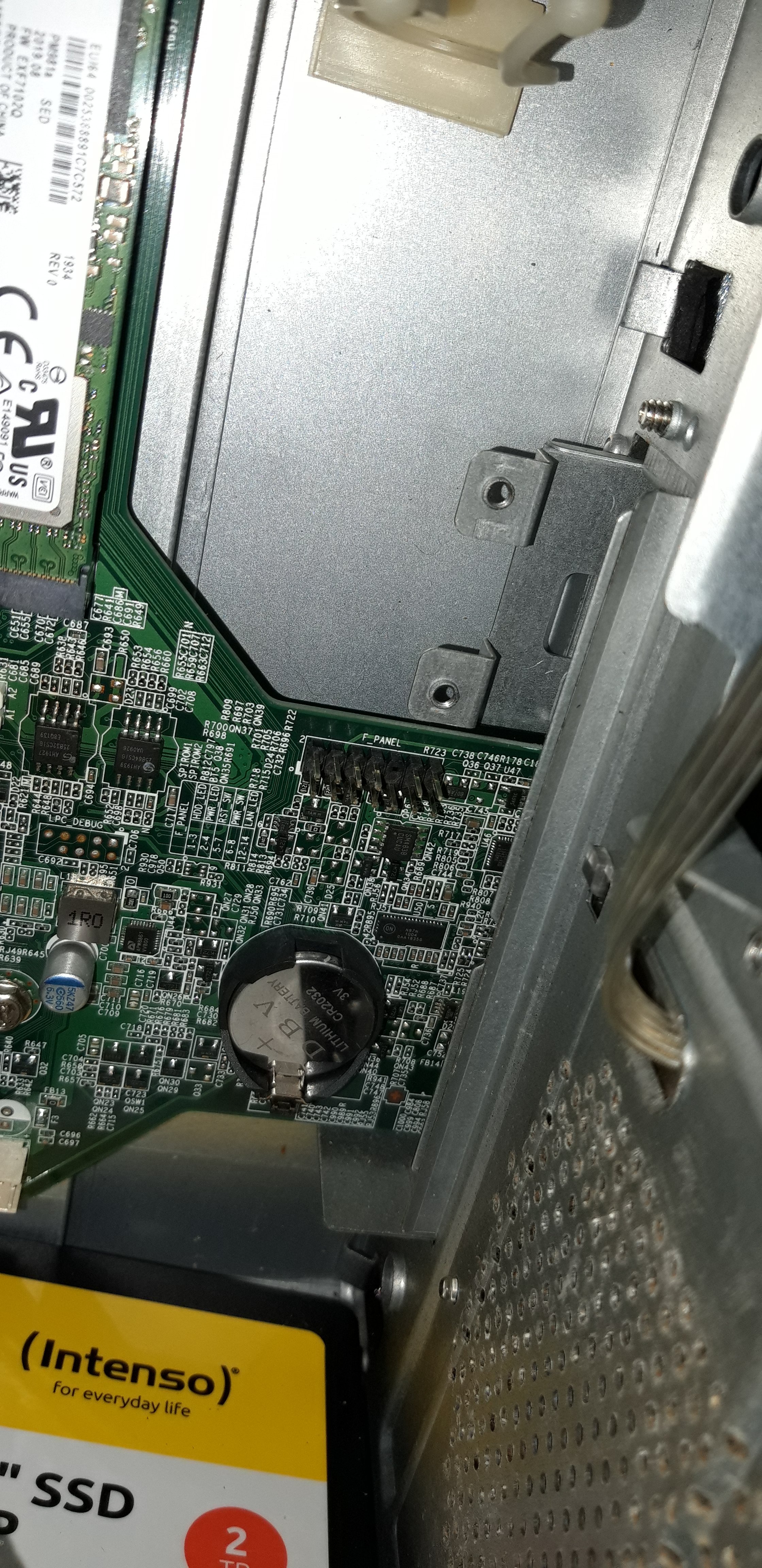

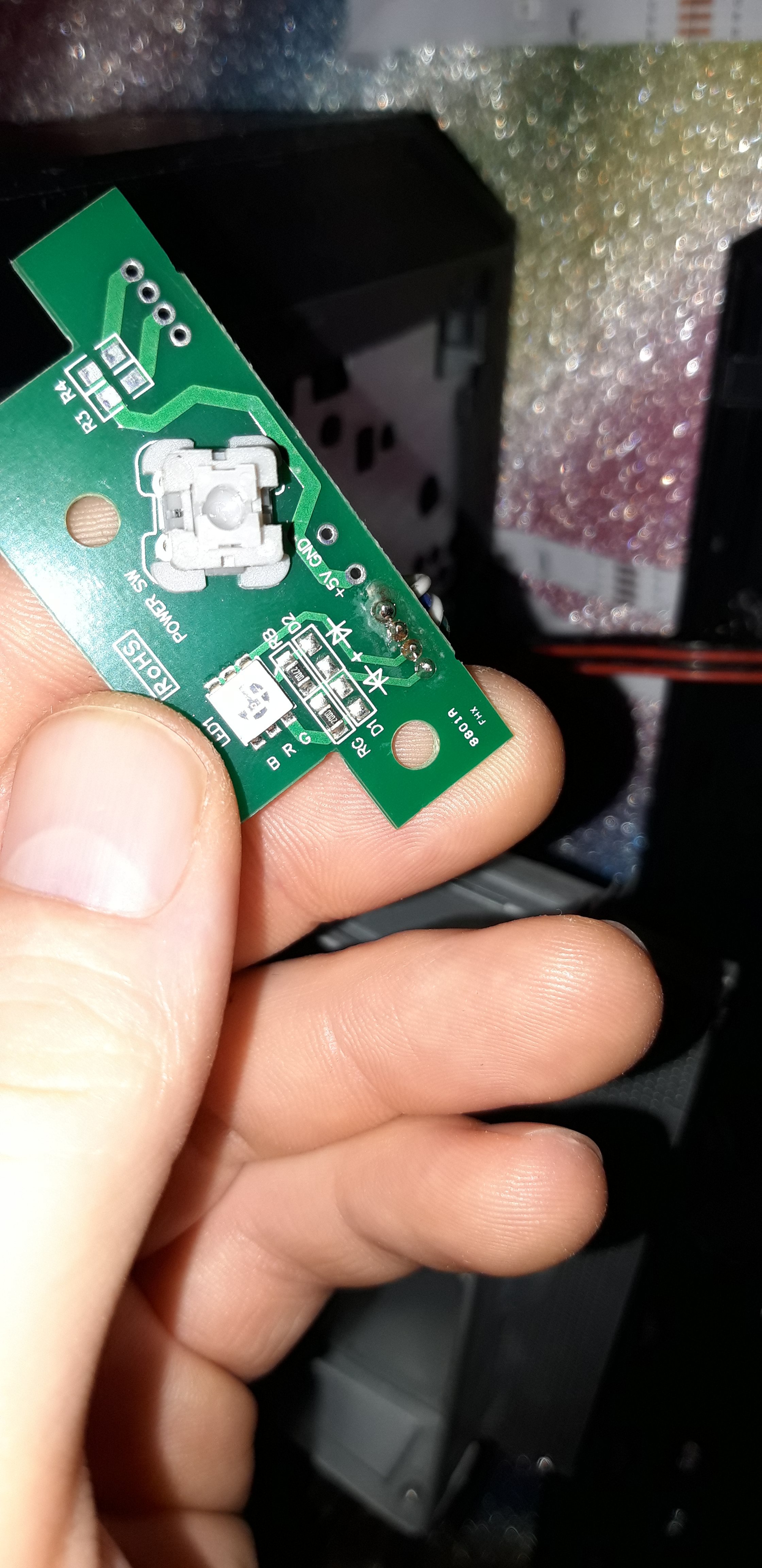

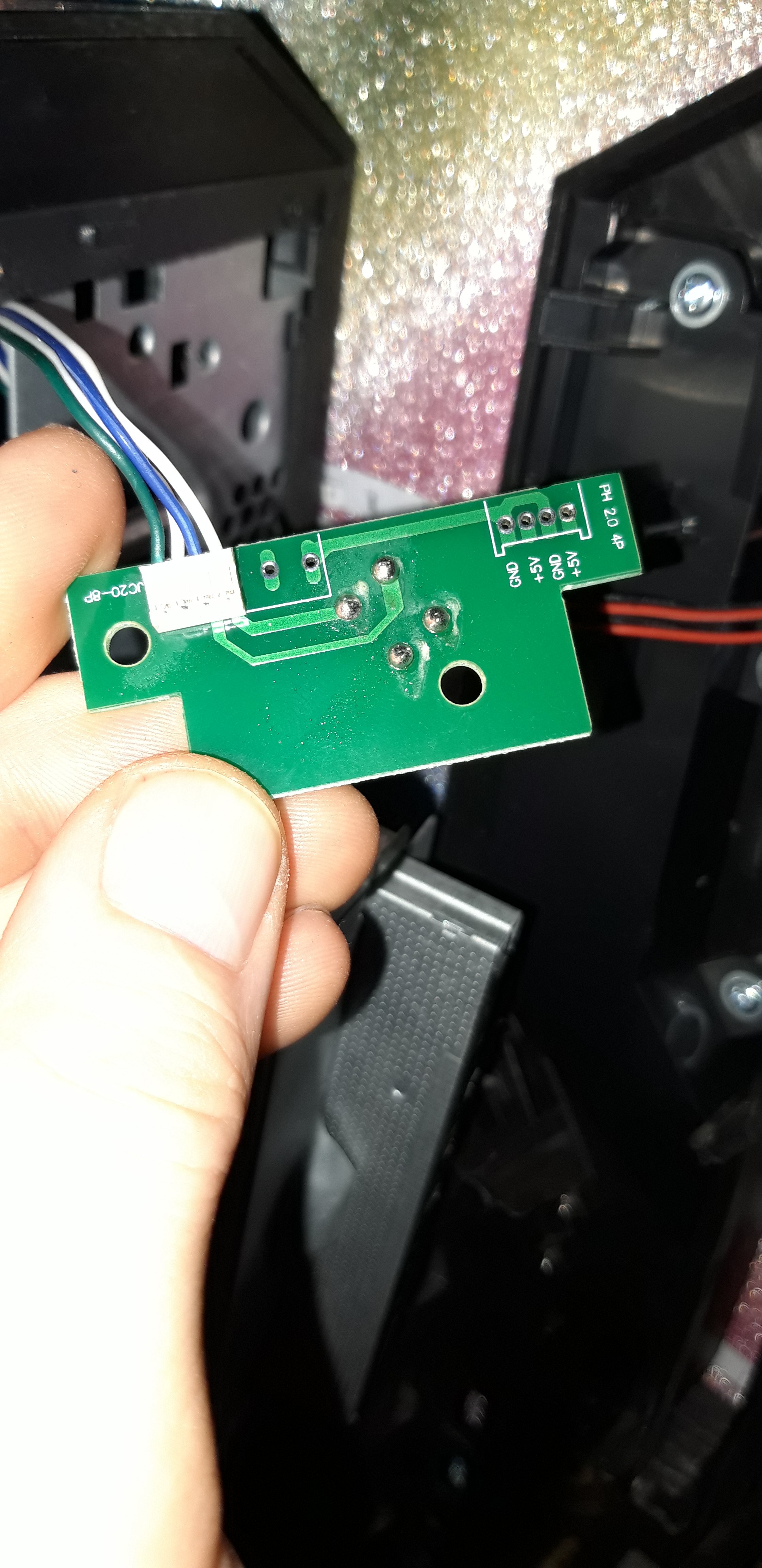

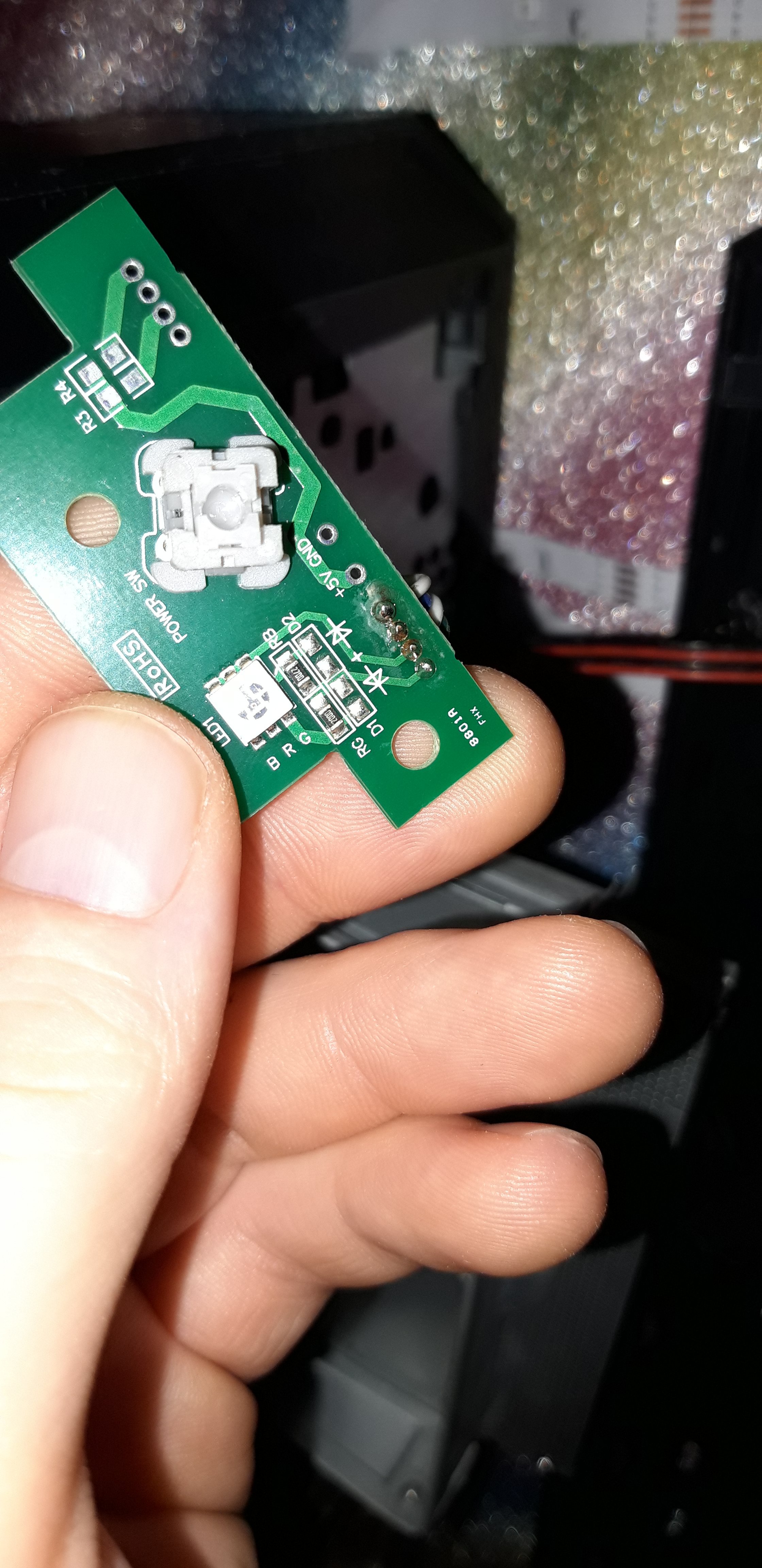

Den powerstecker kontrolliert, kabel sind alle heile. Platine sieht mir an den lötstellen zu schwarz aus. Sehe bilder.
Aber müsste er nicht durchs überbrücken angehen?
hab ihn sogar komplett ausgebaut und nach und nach zusammen gebaut. Er geht nicht an. Sagt nichts.
Habe auch die batterie am mainb. ausgetauscht. Auch nichts.
Mainboard defekt?

Strom kommt ja ausn netzteil raus. Nur weiss ich nicht was dann passiert. Wenn es ins motherboard gesteckt wird, passiert nix mehr. Als wäre vom steckplatz des motherboard was defekt.
Die kondensatoren sind nicht aufgebläht oder verkohlt. Es riecht auch nicht verschmorrt im pc.
Ich hatte sowas Ähnliches mit einem P4 vor einer Woche. Komplette Hardware ohne RAM, CPU und Mainboard an anderen Rechner angesteckt, ging. Power-LED an Mainboard leuchtete. CMOS-Reset und RAM-Tausch auch keinen Erfolg. Meine Schlussfolgerung war: MB oder CPU defekt.
Denke, dass ist bei dir evtl. analog anwendbar.

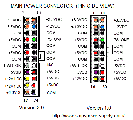

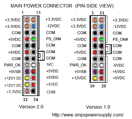

Das Netzteil hat zwei Pins (PS_ON+COM) im ATX-Stecker, wenn man die verbindet, erzeugt das Netzteil alle Spannungen und das Mainboard/CPU wird versorgt.
Dann übernimmt eine Art Systemcontroller die Spannungserzeugung für die CPU und die Initialisierung des Systems. Das Brücken und gebückt halten dieser Pins wird über eine Mosfetschaltung realisiert und wenn man das Mainboard genauer mit etwas Hintergrundwissen in sochen Schaltungen absucht, findet man das auch.

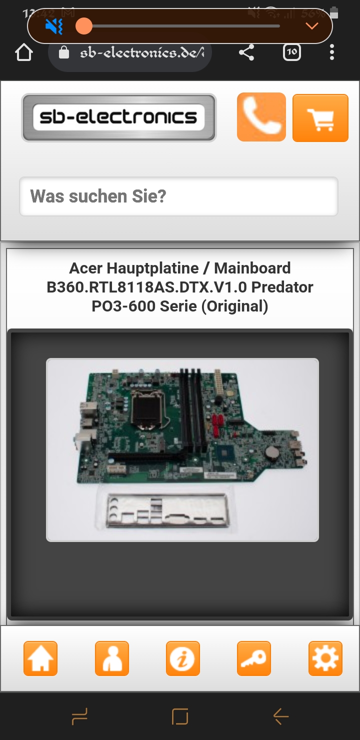

Ist aber nichts was jeder kann und lohnt sich bei dem Mainboard schlicht nicht. Leider ist das keine normale ATX-Hardware, bei der man einfach ein Mainboard nachkaufen und verbauen kann.
Ist das Mainboard hin muss zu einem neuen Mainboard auch ein neues Gehäuse und ggf neues Netzteil gekauft werden, falls das jetzige nicht in ein ATX-Gehäuse passt. Und dann ist noch fraglich, ob es sich überhaupt lohnt für die CPU ein neues Mainboard zu besorgen oder ob man gleich auf eine andere Plattform wechselt.

Bevor ich da jetzt weiter probiere kann ich lieber ein neues mainboard bestellen. Hab auch noch ein anderes gehäuse.
Mich hatte nur gewundert warum es mit dem überbrücken der pins nicht klappte.
awurde oft geschrieben die pins zu überbrücken wenn der powerschalter nicht mehr geht.
