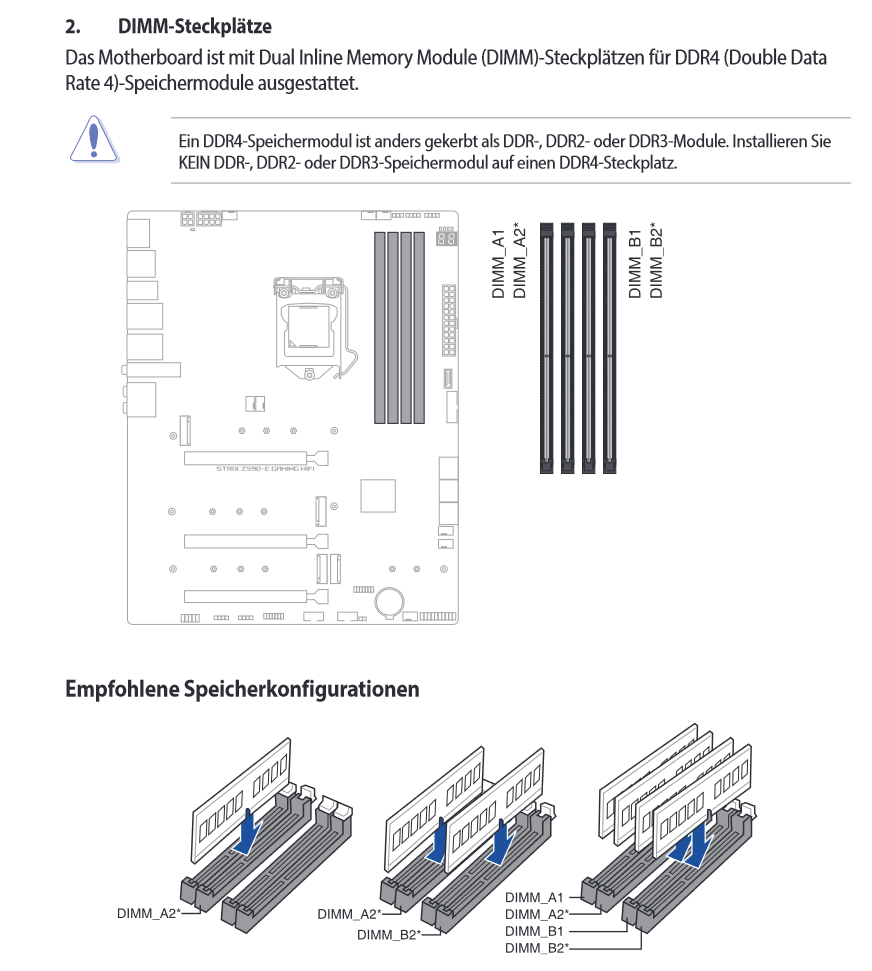

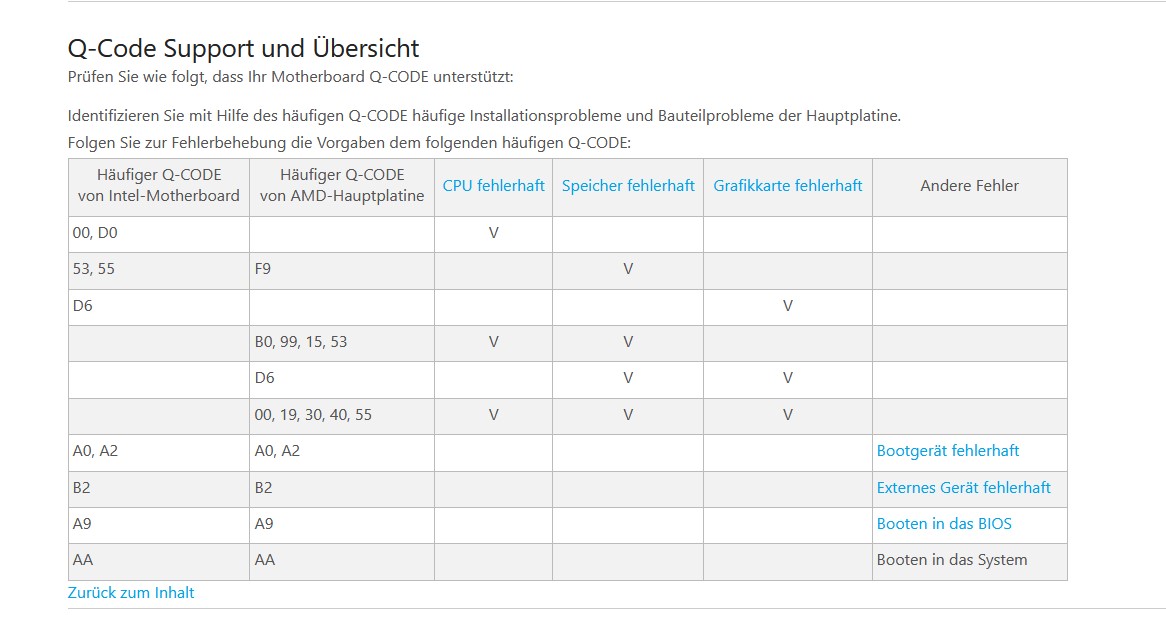

Ich habe mir einen neuen PC zusammen gebaut, der auch perfekt lief .... bis ich ein BIOS update auf Version 1202 gemacht habe. Seitdem startet der PC beim ersten einschalen nicht mehr, es laufen alle Ventilatoren und alle LED´s blinken normal, aber er startet nicht, ich komme dann nicht mal ins BIOS. Auf dem Board wird der Fehlercode: 3F angezeigt, den ich aber nirgends in der Anleitung oder im Internet finde.
Wenn ich den PC dann ausschalte über den Power Knopf und wieder einschalte, dann startet er ganz normal, auch bei jedem Neustart läuft er ohne Probleme an.
Der Fehler tritt nur beim ersten Start auf und erst seit dem BIOS update.
Ich bin ratlos ....
BIOS wurde schon auf Standard zurückgestellt..... hat nichts gebracht
P.S.: Beachte auch die verschiedenen angepinnten Themen und die Forensuche. Möglicherweise findest du da bereits die Lösung zu deinem Problem.

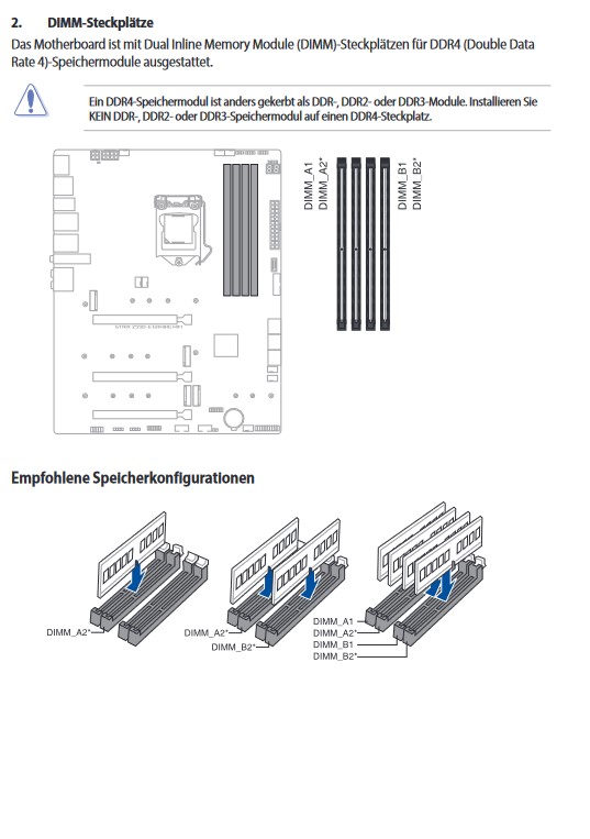

Möglicher Weise befinden sich die RAMs in den falschen Slots? Was sagt das Manual?
.... laut Handbuch in A_2 und B_2 somit die 2. und 4. von links
... hast du ein anderes Handbuch?

Goeschick schrieb:
wie in der Anleitung beschrieben in Slot 1 und 2 gesteckt.
welche sollen das sein? die slots heißen hier A1/A2 und B1/B2, zwei riegel gehören, wie eigentlich immer, in A2 und B2. wenn die in den ersten beiden slots vom sockel aus stecken laufen die nur im singlechannel, das kann richtig hart leistung kosten.
die hardware wurde hoffentlich nicht erst kürzlich gekauft.
Reaktionen: SpoonRest_D
Goeschick schrieb:
Ich habe die RAM´s wie in der Anleitung beschrieben in Slot 1 und 2 gesteckt.
Ich wette, dass das da nicht steht. Der gehört in 2 + 4.
Reaktionen: loser
... in 1+2 kann, muss aber nicht, es laufen .... aber kein Dual Channel und somit weniger Performance.
Vielleicht hat das neue Bios was gegen 1+2 und will 2 + 4.
... hast du nochmal das alte UEFI probiert? "never change a running system"
Fehlercode 3F kennt asus nicht ....

Also ich hab es jetzt mal umgesteckt, kann aber leider noch nichts dazu sagen, da wie gesagt das Problem nur beim ersten einschalten auftritt. Ich teste es dann morgen und geb dann wieder Bescheid.
