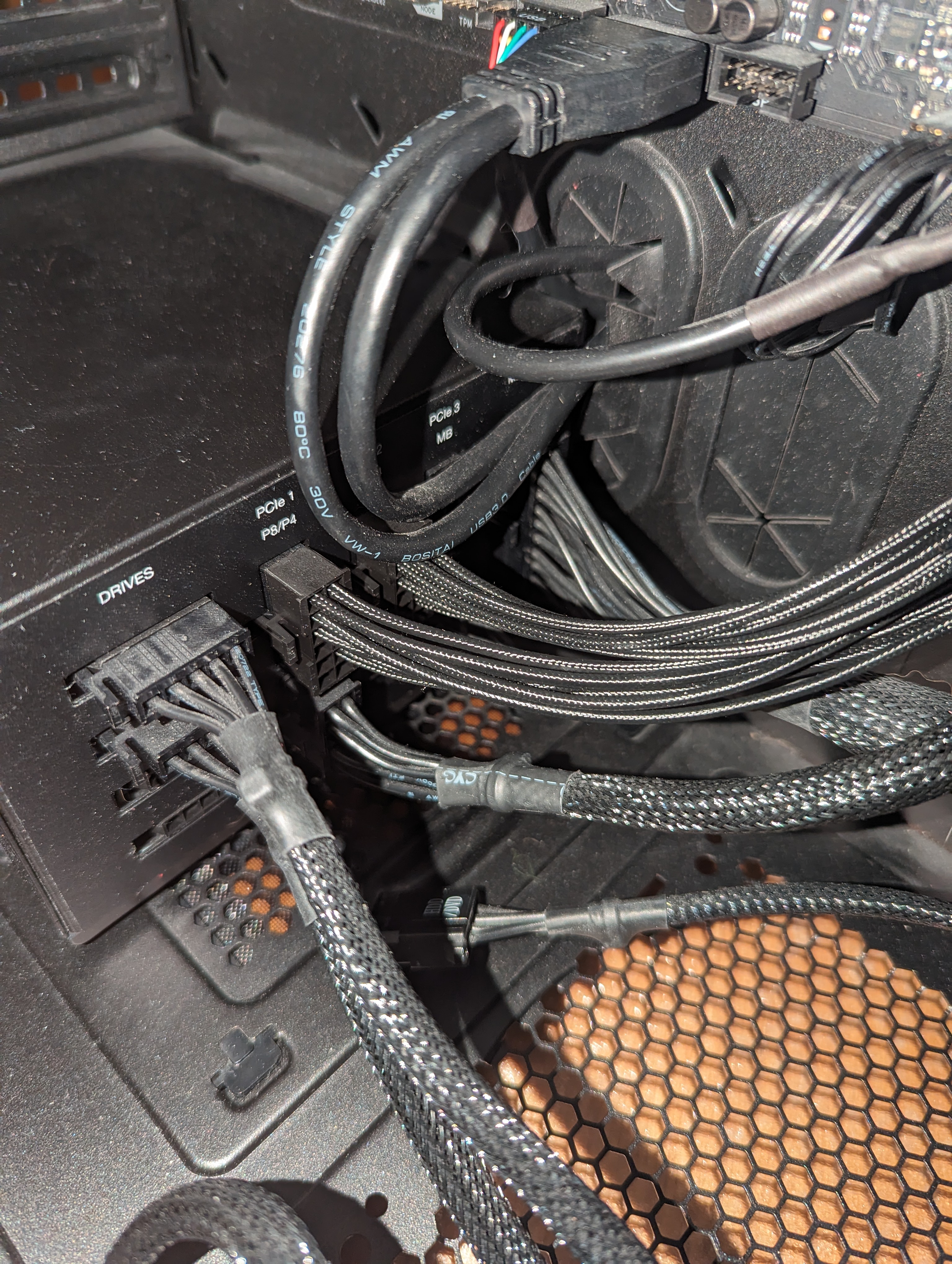

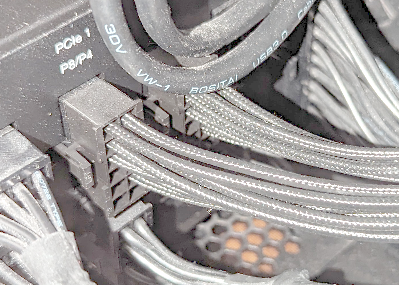

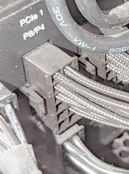

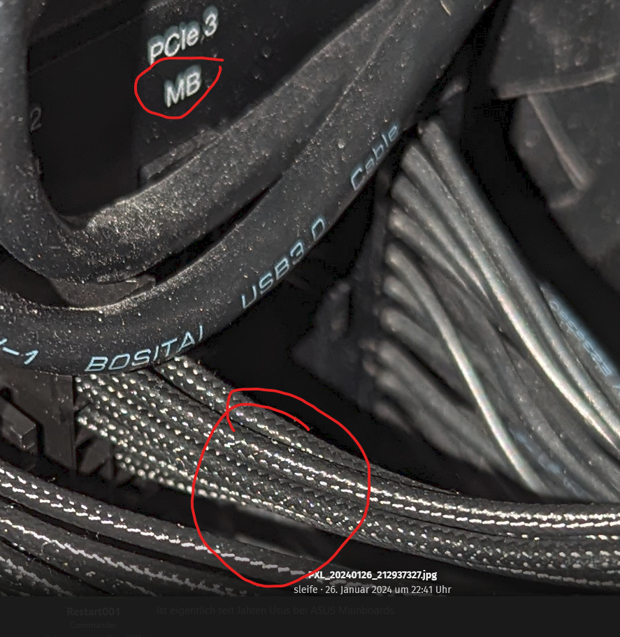

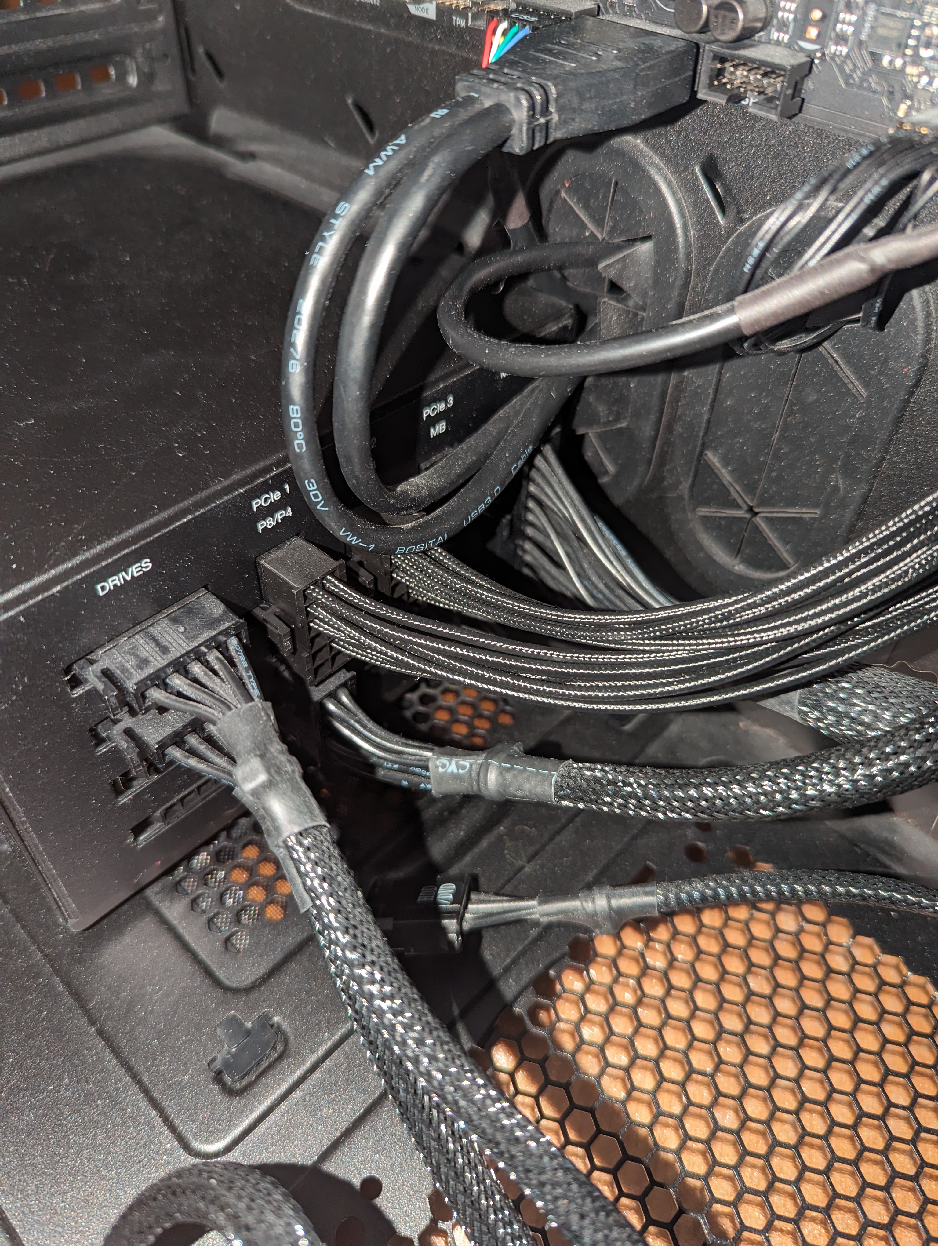

Hoffe man sieht etwas.
Auch wenns nichts mit dem Problem beim Start zu tun haben sollte aber schließe die Karte an PCIe 1 und 3 an.
Ansonsten BIOS auf dem neuesten Stand? Mal nur einen RAM Stick probieren!
Hast die Möglichkeit die Karte in nem anderen PC zu testen? Ist die Karte neu alt lief der PC damit schon?
Das Kabel "dahinter" ist auch angeschlossen? ich kann da kein Kabel erkennen, verdeckt durch die PCIe-Kabel?! Oder ist da gar keins?!
Hier in dem aufgehellten Bild scheint man zwei Adern des kleineren Steckers zu sehen. Ohne diese Hälfte des Haupt ATX- Steckers würde der Rechner erfahrungsgemäß auch nicht hochfahren.

So, wie er es jetzt verkabelt hat, bezieht seine Grafikkarte ihren Strom schon aus zwei unterschiedlichen Rails. Besser geht es nicht.

Kann die Stromkabel der Graka schon nochmals umstecken, aber verstehe nicht was das bringen soll? Sie ist ja bereits separiert mit zwei pci-e Kabeln angeschlossen. War vorher an einem Kabel via Daisy Chain (oder wie es heisst). Hat beides keinen unterschied gemacht auf das Bootverhalten.

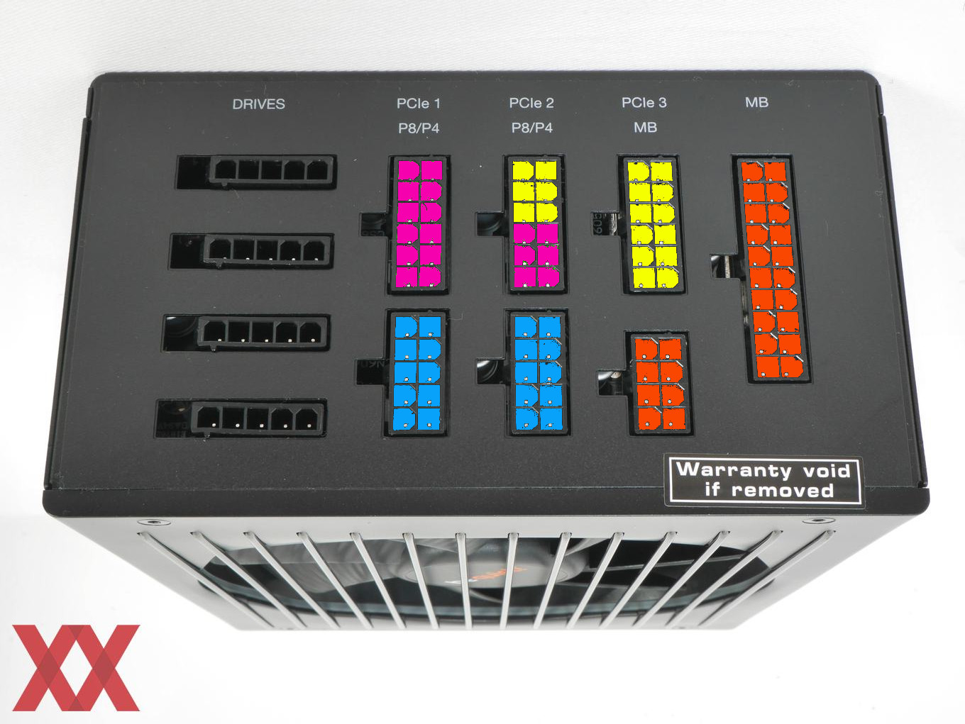

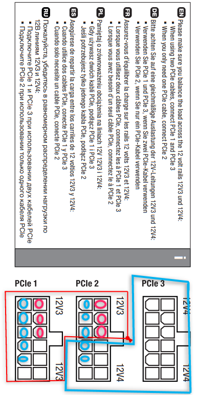

Straightpower ausm Handbuch, auch wenn die Nasen in der Zeichnung und auch die Beschriftung von PCie 1-3 nicht zu denen aufm Netzteilfoto passen, sage ich wenn nur PCIe 1 und 2 angeschlossen und auch wenn man die Zeichnung umdreht entweder nur PCIe 3 oder Pcie 4 belastet wird eine Reihe wird +12V sein und eine Reihe die Masse. Da ein 8Poliger PCIe Stecker an der Grafikkarte über 3*12V und 5*Masse verfügt ergibt das auch Sinn. 5+3 ist 8
Denn wie auf den Bildern zu erkennen sind da keine Kabel doppelt am Stecker der Grafukkarte aufgelegt.
Da dies aber das Problem nicht zu sein scheint, war es nur ein nettgemeinter Hinweiß die Rails gleichmäßig zu belasten. Und das passiert eben nur mit einem Y-Kabel auf PCIe 2, oder zwei einzelnen Kabeln an PCie 1 und 3.
Du meinst also die Angaben im Handbuch sind falsch? Wo hast du die Information her, daß die beiden Stromrails an PCIe 2 links und rechts der Haltenase nicht so verteilt sind so wie es im Handbuch angegeben ist?
Laut meiner damaligen Recherche bei Hardware Luxx und unter Verwendung des Handbuchs, gehe ich davon aus, daß an der Buchse PCIe 2 links der Nase (in Blickrichtung Nase nach vorne) die Stromrail 12V3 anliegt (hier im Bild in magenta dargestellt).
https://www.hardwareluxx.de/index.p...aight-power-11-550w-850w-im-test.html?start=3
Wenn dann also in PCIe 1 und PCIe 2 jeweils ein Einzelkabel eingesteckt ist und das Einzelkabel in PCIe 2 von den oberen sechs Kontakten (hier in gelb) bedient wird, dann führen die beiden Kabel einmal die Stromrail 12V3 (magenta) und einmal die Stromrail 12V4 (gelb).

Selbst wenn die Angaben im Handbuch bezüglich der Rails an dem Port PCIe 2 falsch sein sollten (weil vertauscht), so kannst du in jedem Falle eines dieser Einzelkabel an PCIe 2 anschließen und das andere dann eben an PCIe 3 um die Grafikkarte mit zwei verschiedenen Stromrails zu betreiben.

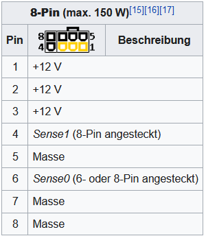

eine Reihe wird +12V sein und eine Reihe die Masse. Da eine 8Poliger PCIe Stecker an der Grafikkarte über 3*12V und 5*Masse verfügt ergibt das auch sinn. 5+3 ist 8
Was hat jetzt dieser Gedankengang und die Tatsache, daß es sich um Einzelkabel handelt mit der Verteilung der Rails am Netzteils zu tun?

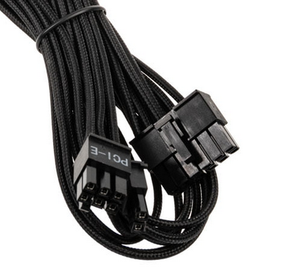

An den 12 poligen Einzelkabeln von BeQuiet befinden sich die belegten Pole immer rechts der Nase, wenn die Nase oben ist und man in Richtung des Steckerendes blickt.
Somit kannst du immer eines der beiden Kabel auch an PCIe 2 verwenden, egal wie die Stromrails an dem Port PCIe 2 verteilt sind.

Nö deswegen ja das Bild genommen was im Handbuch zu finden ist und wenn man die Anschlüsse mal so dreht wie es auf deinem Scrennshot ist, dann sind die Rails ebend anders aufgelegt und ich kann nur damit arbeiten was der Hersteller im Handbuch aufzeigt. Das die PCIe Beschriftung nicht zum Netzteil an sich passt sieht man ja.
Und mit den Kabeln wie im Bild oben benutzt man dann meiner Auffassung nach ebend nur eine Rail.
ZITAT HWLUXX
Und zwar in der Weise, dass die beiden "äußeren" Buchsen (PCIe 1 und 3) jeweils komplett von einem der beiden Rails versorgt werden, wohingegen die mittlere (PCIe 2) der drei Buchsen geteilt versorgt wird: die obere Hälfte von 12V4, die untere von 12V3.
Zitat Ende.
Also stimmt die Bezeichung aus dem Handbuch bis auf die Beschriftung der PCIe Buchsen an sich oder?
