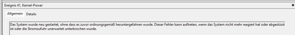

    Der PC start im IDLE einfach neu, kein Blue- oder Blackscreen. Windowseriegnisprotokoll sagt nur KernelPower 41

  • Windowsereignisanzeige durchforstet
