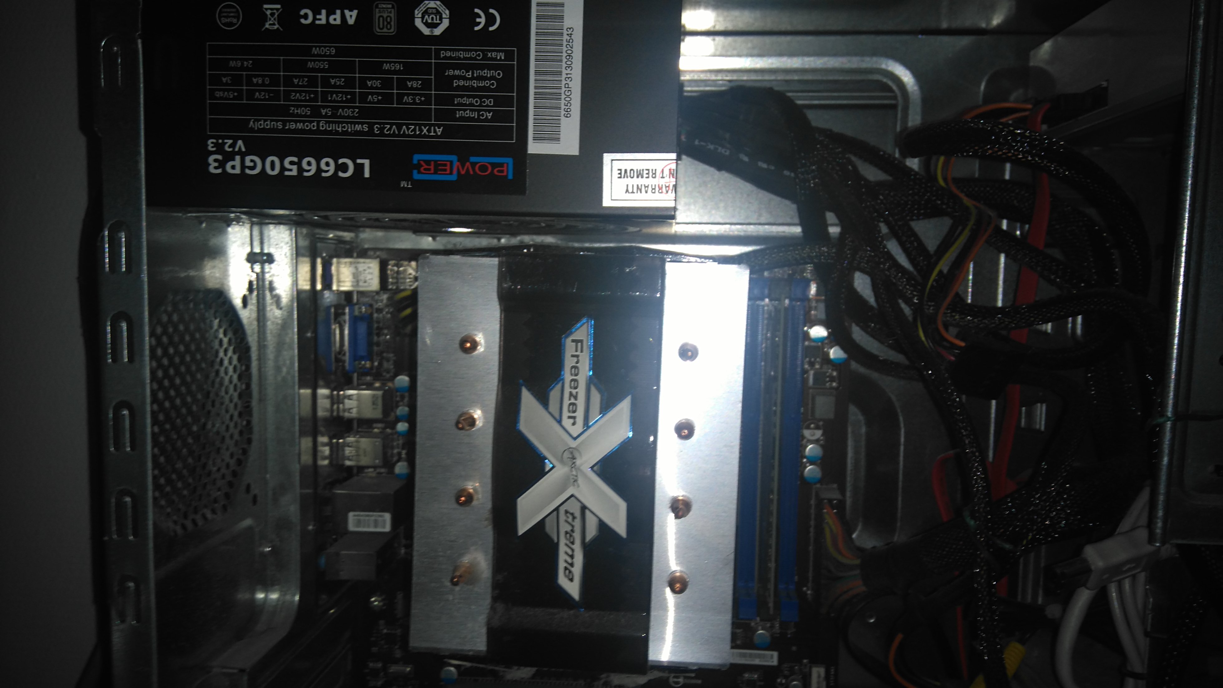

Also, jetzt aber :P : DSC_0172.JPG

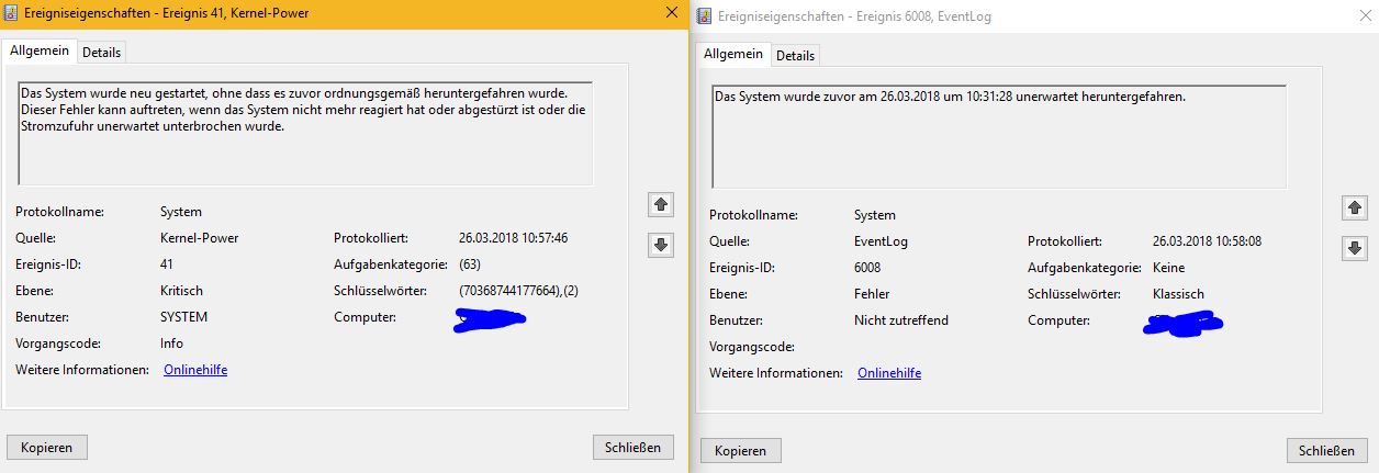

LC Netzteil (auch wenn es schlechtere gab) und System Fehler Kernel Power...
da hast du deine Antwort warum das Netzteil der Verdächtige Nummer 1 ist, also:
