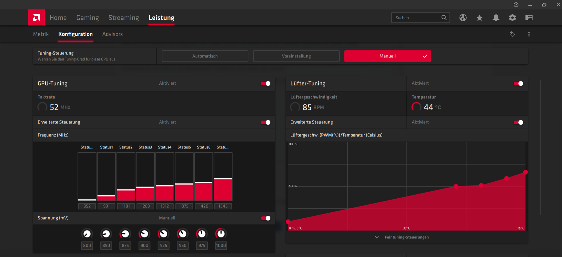

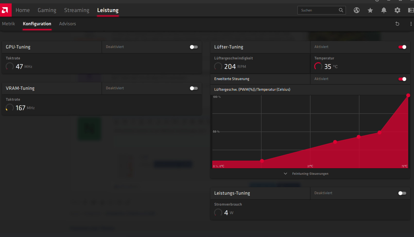

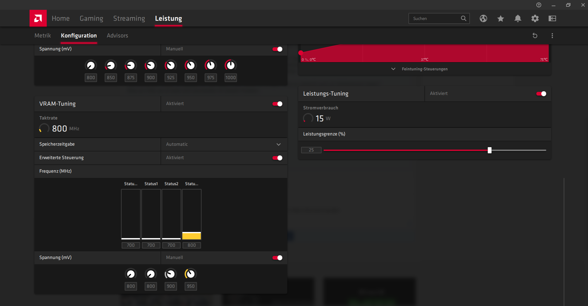

ich habe seit nun ungefähr einem Jahr das Problem, dass mein PC entweder sich aufhängt und nach ein paar Sekunden einfach aus geht oder ich den Fehler bekomme: THREAD_STUCK_IN_DEVICE_DRIVER
Ich habe bereits zwei neue Netzteile installiert, XMP-Profil erstellt, Undervoltet und Powerlimit auf -10% minimiert, Temperaturen sind nie über 70°C, PC mehrfach neu aufgesetzt, alte Treiber mit DDU deinstalliert und neu installiert, verwende den WHQL Treiber.
Der Crash passiert zufällig. An einem Tag mal gar nicht, an anderen mehrfach am Tag. Früher stürzte der PC nur mit THREAD_STUCK_IN_DEVICE_DRIVER ab. Nachdem ich im WattMan ein paar Einstellungen vorgenommen habe, stürzt er nurnoch mit einem Blackscreen ab und zwar nur bei Belastung der Grafikkarte, aber selbst ohne Volllast.
Das Mainboard bzw BIOS musste ich updaten um den Ryzen 5 zum Laufen zu bringen. Kann es vielleicht auch am Motherboard liegen?
Bitte um Hilfe, da ich bald noch durchdrehe mit diesem Problem.

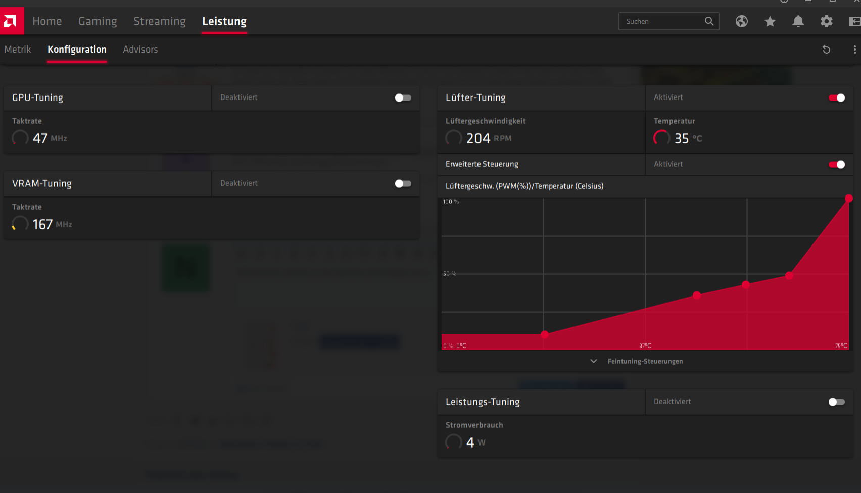

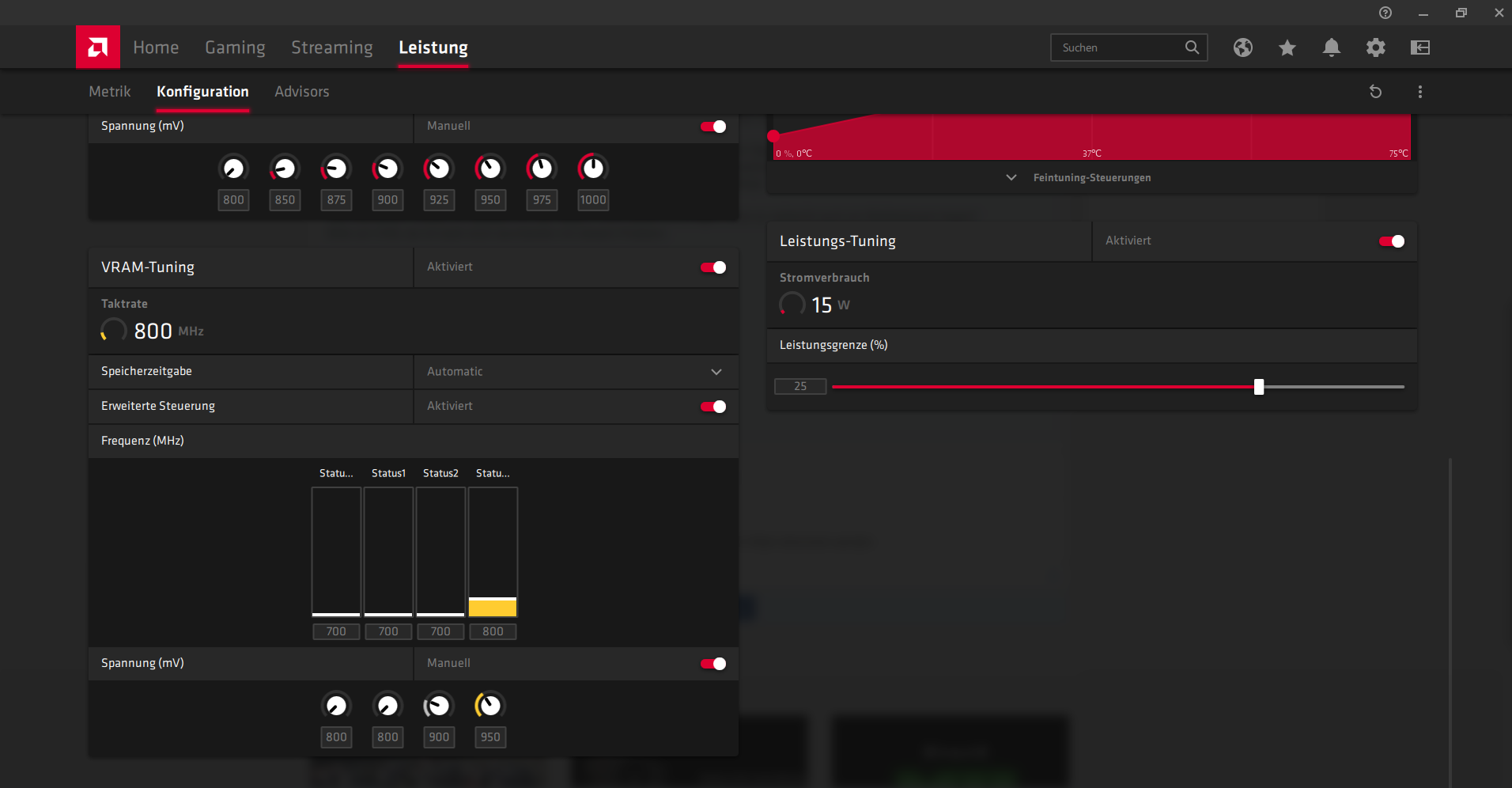

Beigefügt noch die momentanen WattMan Einstellungen. Die Laufen ohne Probleme in FurMark eine Stunde lang.

Schonmal ohne sämtliche "Tuning"-Einstellungen probiert? Also Takt auf Standard (CPU, GPU, RAM auch, also keine 1600 MHz), Tuning-Tools in Windows aus/deinstallieren.
Ich hatte ja mit den Tuning Einstellungen nur angefangen, da ich das Problem hatte. Wenn alles auf Standard ist bekomme ich den Fehler THREAD_STUCK_IN_DEVICE_DRIVER und die Grafikkarte läuft auch heiß.

@Nashi Da Du bei Deiner Grafikkarte ein OC-Modell angegeben hast. Hattest Du auch bereits probiert die Karte mit dem "AMD-Takt" für die Vega 56 zu betreiben?
Edit: Welche UEFI-Version hast Du auf dem Mainboard? Zumindest die Version vom Dezember erwähnt explizit "Improved PCI-E device compatibility"

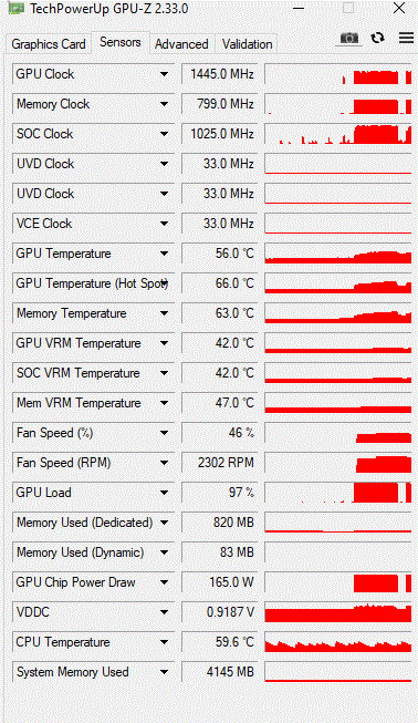

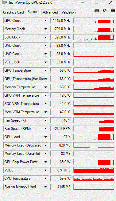

@TorenAltair Sobald ich die Wattman Einstellungen auf "Automatisch" und "Standard" setze hat er den "AMD-Takt" gespeichert und kommt nicht auf die OC Einstellung. Erst, wenn ich das Power-Limit erhöhe setzt der OC-Takt der Grafikkarte ein. So hatte ich es anfangs eingestellt, aber so bekomme ich nach einer gewissen Zeit einen Bluescreen mit THREAD_STUCK_IN_DEVICE_DRIVER
https://www.techpowerup.com/gpu-specs/msi-rx-vega-56-air-boost-oc.b5102
EDIT: Ich habe vor einer Woche den PC nochmal neu aufgesetzt zusammen mit dem BIOS. Habe dabei auch das aktuellste, also das neuste 7B79v1F, und der Fehler ist immernoch.
@Nashi Mein Bauchgefühl hat irgendwie die Grafikkarte in Verdacht. Hast Du ggf. die Möglichkeit eine andere Grafikkarte zu probieren?
@TorenAltair Ich hab nurnoch meine alte GTX 770. Weiß aber nicht, ob das so zielführend ist mit einer Nvidia Karte? Ansonsten habe ich noch mein altes Mainboard und Prozessor um zu schauen, ob es damit läuft. Ich hab mittlerweile mehr so das Gefühl, dass es zwei Sachen sein könnten. Sonst würde es nicht so zufällig passieren bzw einmal ein Bluescreen und einmal sich aufhängen und abstürzen.
EDIT: Kann es vielleicht am SOC-Clock liegen? Auf der Produktseite steht nämlich "SOC-Clock: 960MHz" und meine Vega geht teilweise auf 1100MHz
