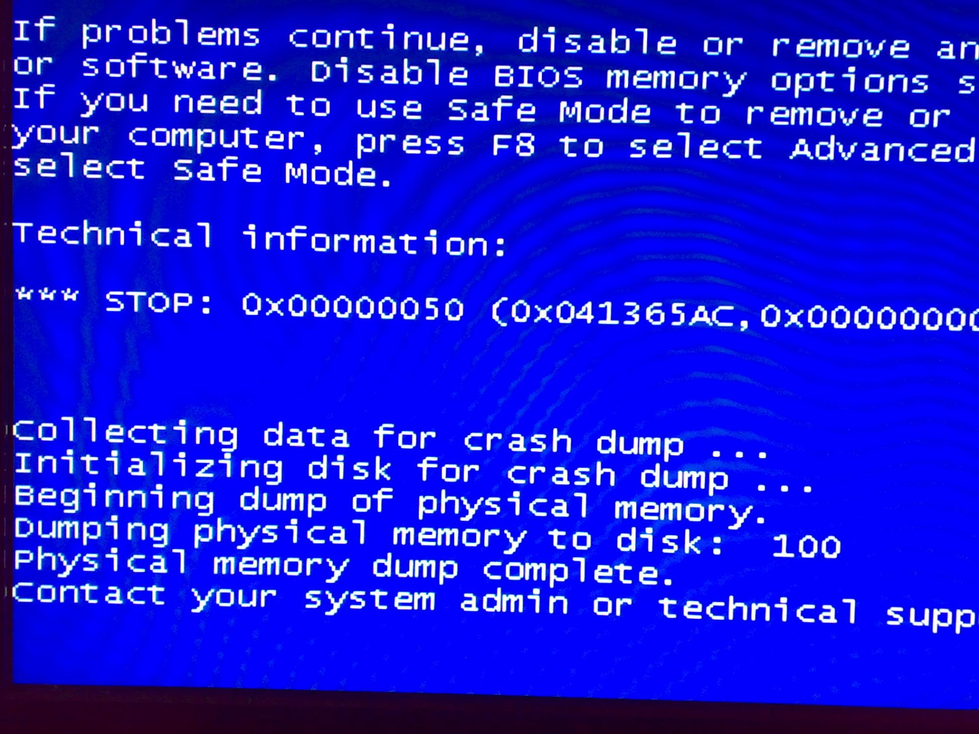

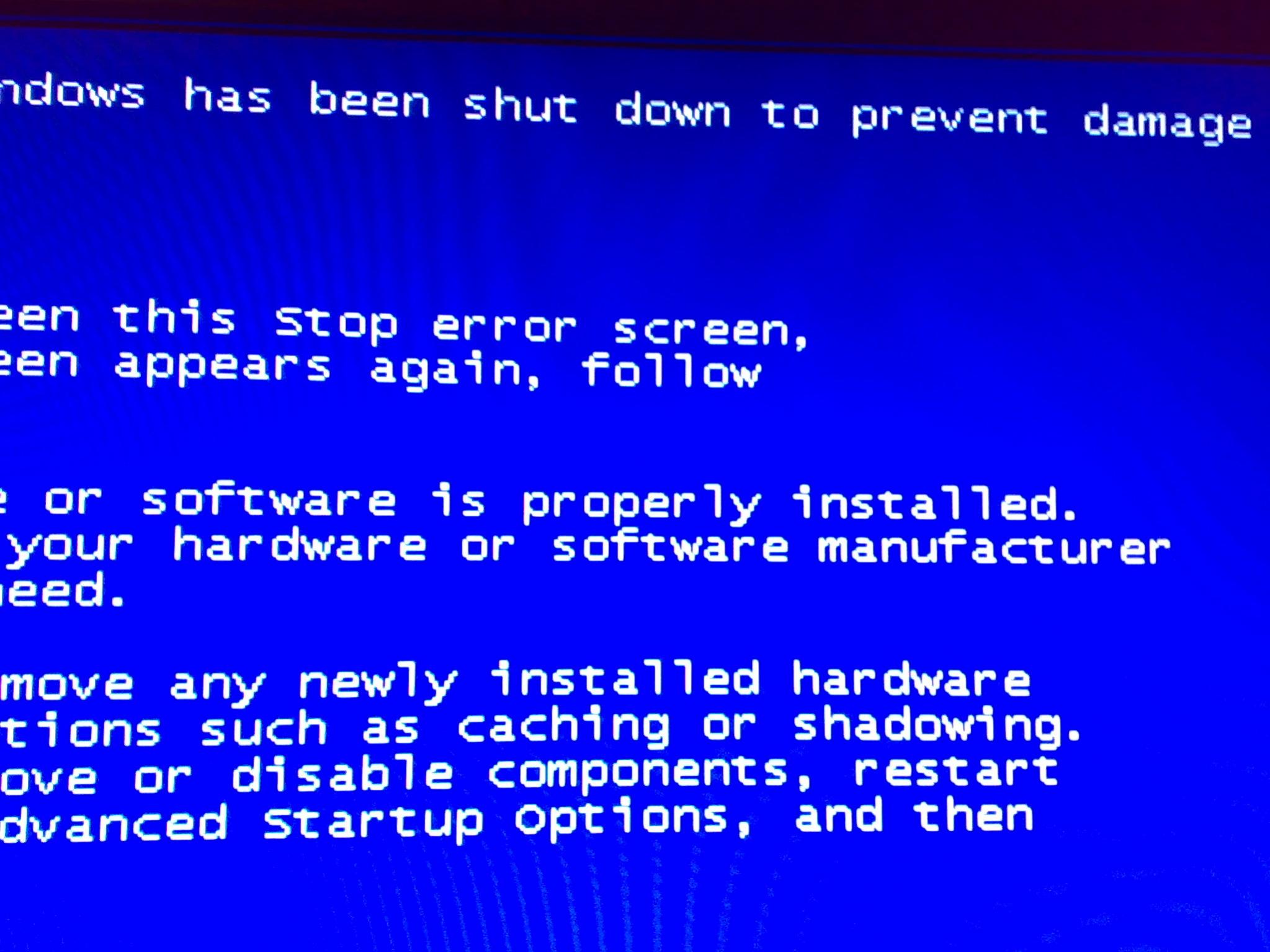

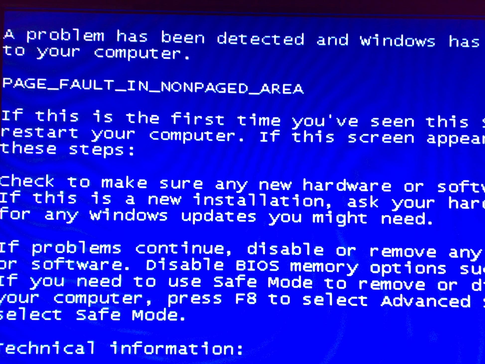

Habe gerade Gta 4 gespielt und jetzt kam wieder eine Bluescreen.. schicke gleich die bilder
Hier der Bluescreen

Der Fehler deutet zunächst auf ein Problem im Bereich des Speichers hin. Das Board ist nun voll bestückt mit Speicher ? In vielen Threads wird dann eine leichte Spannungserhöhung für den Speicher vorgeschlagen. Achte aber darauf was Deine Riegel abkönnen und treibe es nicht zu bunt, da sonst Hardwareschäden auftreten können.
Entgegen der allgemeinen Meinung 'RAM kaputt' tritt dieser Fehler auf einer XP32 Installation bei mir auf, bei der die Registry kaputt ist. Du könntest noch versuchen mit Registry-Tools wie Crap Cleaner ein paar Probleme zu beseitigen (oder zu erzeugen ;) )
aah ok, ich hab mir eh schonmal gedacht, dass da was nicht stimmt weil der speicher auf 1,9 V bis 2,0 V laufen soll. Bei mir läuft er nur auf 1,8 V
