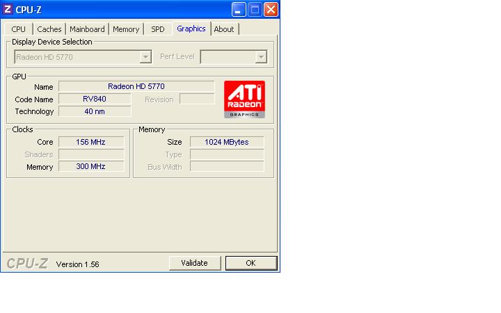

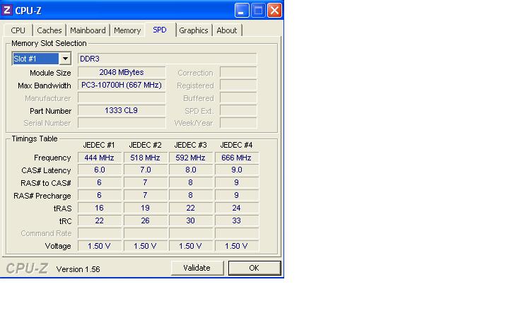

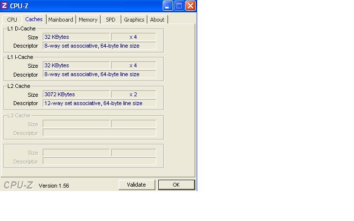

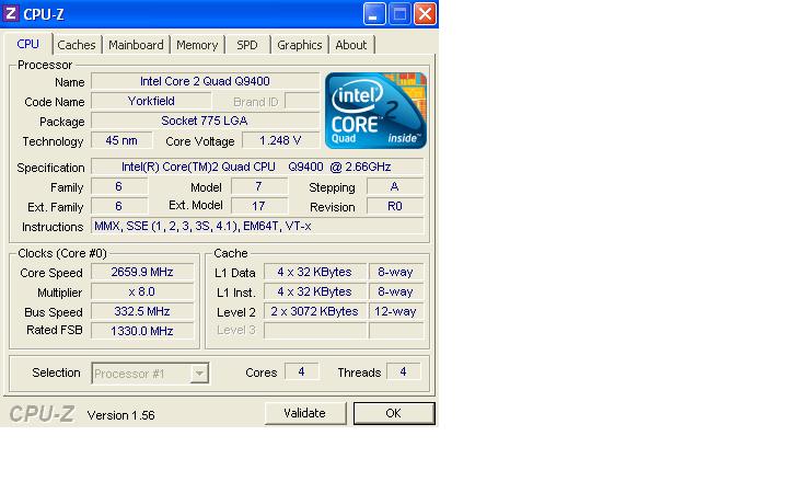

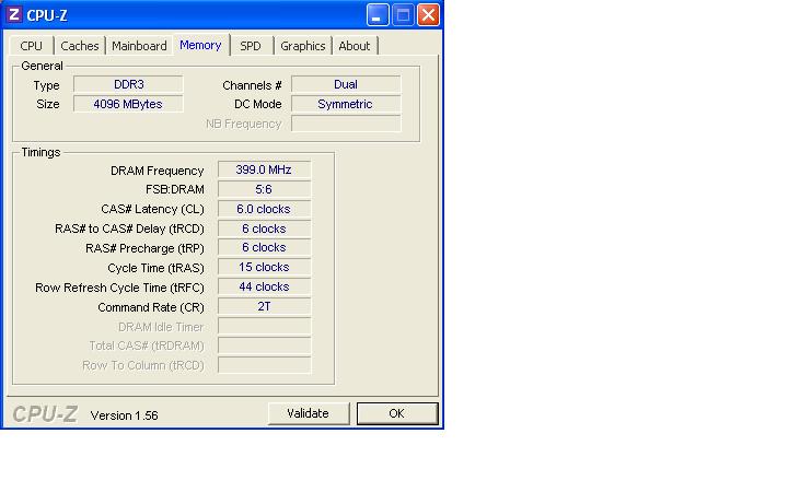

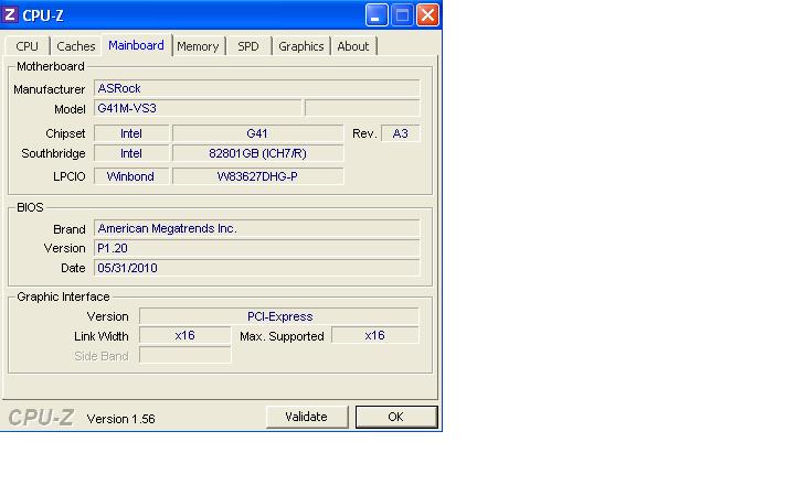

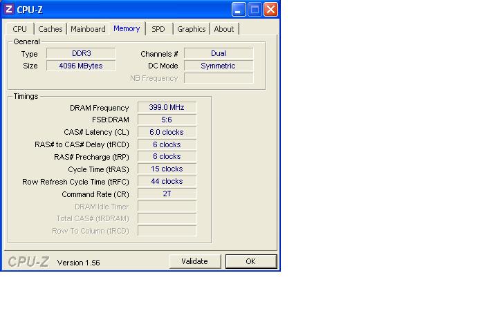

So, habe das Programm nun, und die einzelnen Screens gemacht. Die Daten aus deinem Zitat stehen doch sicherlich auf dem NT drauf oder? Bei mir klebt eine längere Liste drann mit verschiedenen Volt und Amper angaben. Darüber jeweils eine Farbe. Ich denke mal das du das meinst..^^ hier meine Angaben (immer die oberste Angabe):
+3,3V ; +5 V ; +12 V ; -12 V; +5 V SB; COM; PS ON ; PW OK..
Hoffe findest du was bei den Bildern?^^ Habe mir damals wie gesagt auch ein neues NT (bei meinem alten Rechner) gekauft. Allerdings hat das auch nicht funktioniert..

Beim NT bitte noch die Reihe mit den Amperewerten.
Die Spannung des RAM könntest du im Bios testweise auf 1,55 -1,60V erhöhen.

Erhöhe die Spannung der RAM im Bios auf 1,55 - 1,60V (Bios -> "OC Tweaker" -> "DRAM Voltage".
Setze die Command Rate manuell auf 2T: "OC Tweaker" -> "Command Rate" -> [2N]
Timings testweise auf 8-8-8-24-32: "OC Tweaker" -> "DRAM Timing Configuration" -> "DRAM tCL" = 8; "DRAM tRCD" = 8; "DRAM tRP = 8"; "DRAM tRAS" = 24; "DRAM tRFC" = 32.
Die Frequenz testweise noch auf 400mhz stehen lassen.

Ich habe im Bios die Ram voltage auf 1,6 V gestellt. Allerdings gibts bei mir zwar die "Command Rate" funtkion, kann da aber nicht 2t sondern nur Auto, 1n und 2n auswählen.
Dann wollte ich die verschiedenen Timing configuration umändern. Aus irgendeinem Grund, konnte ich die Option nicht umändern. Ich konnte mir die Wert angucken aber sie blieben auf auto. Mit Enter und anderen Tasten, konnte ich diese nicht verstellen. Meine derzeitigen Werte: DRAM tcl =6; DRAM tRCD =6; DRAM tRP =6; DRAM tRAS=15 und DRAM tRFC = 44.

simpel1970 schrieb:Setze die Command Rate manuell auf 2T: "OC Tweaker" -> "Command Rate" -> [2N]
2N passt.
Die Timings solltest du mit den +/- Tasten verändern können.
