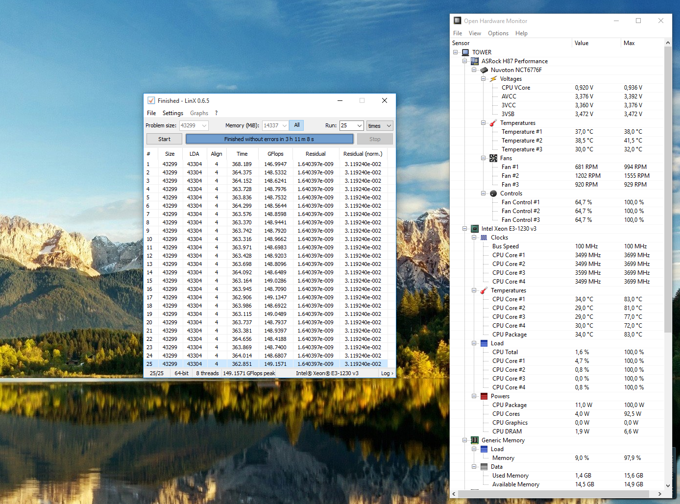

Linx lies ich 2 mal bisher mit ALL Mem und 25 Times laufen, beider male ist der PC abgesoffen und komplett eingefreezed, sodass ich nur einmal den Power Button drücke musste, dass er direkt ausschaltet.
Fehlermeldung zum Linx Fehler:
This was probably caused by the following module: ntoskrnl.exe (nt+0x14E2E0)
Bugcheck code: 0x1E (0xFFFFFFFFC0000005, 0xFFFFF800EF0AF3FE, 0x0, 0xFFFFFFFFFFFFFFFF)
Error: KMODE_EXCEPTION_NOT_HANDLED
file path: C:\Windows\system32\ntoskrnl.exe

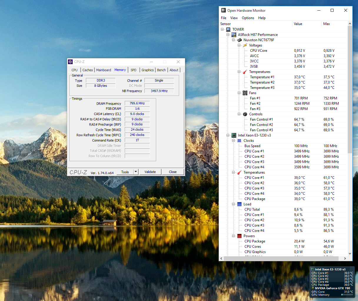

Wo kann ich das am besten herausfinden? Im BIOS?
Mh kann aber nicht sein das diese 800 MHz das Timing ist oder?

Was ich gerade völllig vergaß ist, dass der 2. RAM Block noch nicht per Linx getestet wurde sondern nur per memtest. Bin gerade dabei das durchlaufen zu lassen.
2. Block wurde nun auch "getestet" :(
Diesmal kam ein richtiger Bluescreen mit :
Bugcheck code: 0xC5 (0x100000000, 0x2, 0x0, 0xFFFFF8017C091940)
Error: DRIVER_CORRUPTED_EXPOOL
Bis dahin sah es so aus:
Size LDA Align. Time(s) GFlops Residual Residual(norm) Check
27537 27544 4 153.700 90.5799 6.742964e-010 3.155262e-002 pass
27537 27544 4 152.504 91.2906 6.742964e-010 3.155262e-002 pass
27537 27544 4 152.428 91.3356 6.742964e-010 3.155262e-002 pass
27537 27544 4 152.222 91.4597 6.742964e-010 3.155262e-002 pass
27537 27544 4 152.394 91.3564 6.742964e-010 3.155262e-002 pass
27537 27544 4 151.858 91.6787 6.742964e-010 3.155262e-002 pass
27537 27544 4 151.964 91.6147 6.742964e-010 3.155262e-002 pass
27537 27544 4 151.898 91.6543 6.742964e-010 3.155262e-002 pass
Ich habe den 2. RAM Block eingesteckt und den GPU Treiber komplett neu aufgesetzt.
Sollte ich den Test noch einmal laufen lassen?

Zu dem RAM-Timings: Du kannst sie im BIOS/UEFI einstellen.
In dem Screenshot von Dir waren sie schon zu sehen.
Alles was unter den rund 800 Mhz steht, sind die RAM Timings.
Sehr oft werden die Speicher Profile nicht korrekt ausgelesen, dann kann es zu Probleme kommen.
Zuerst musst Du wissen, welche Speicher Riegel Du GENAU hast.
Dann schaust Du auf der Herstellerseite nach, welche Timings unterstützt werden bei welcher Taktfrequenz.
Danach kannst Du die Timings vergleichen mit denen, die auf Deinem System laufen.
Hier kannst Du auch was über RAM Timings nachlesen: http://www.pcwelt.de/ratgeber/RAM-ausreizen-Aggressives-Timing-6758024.html
