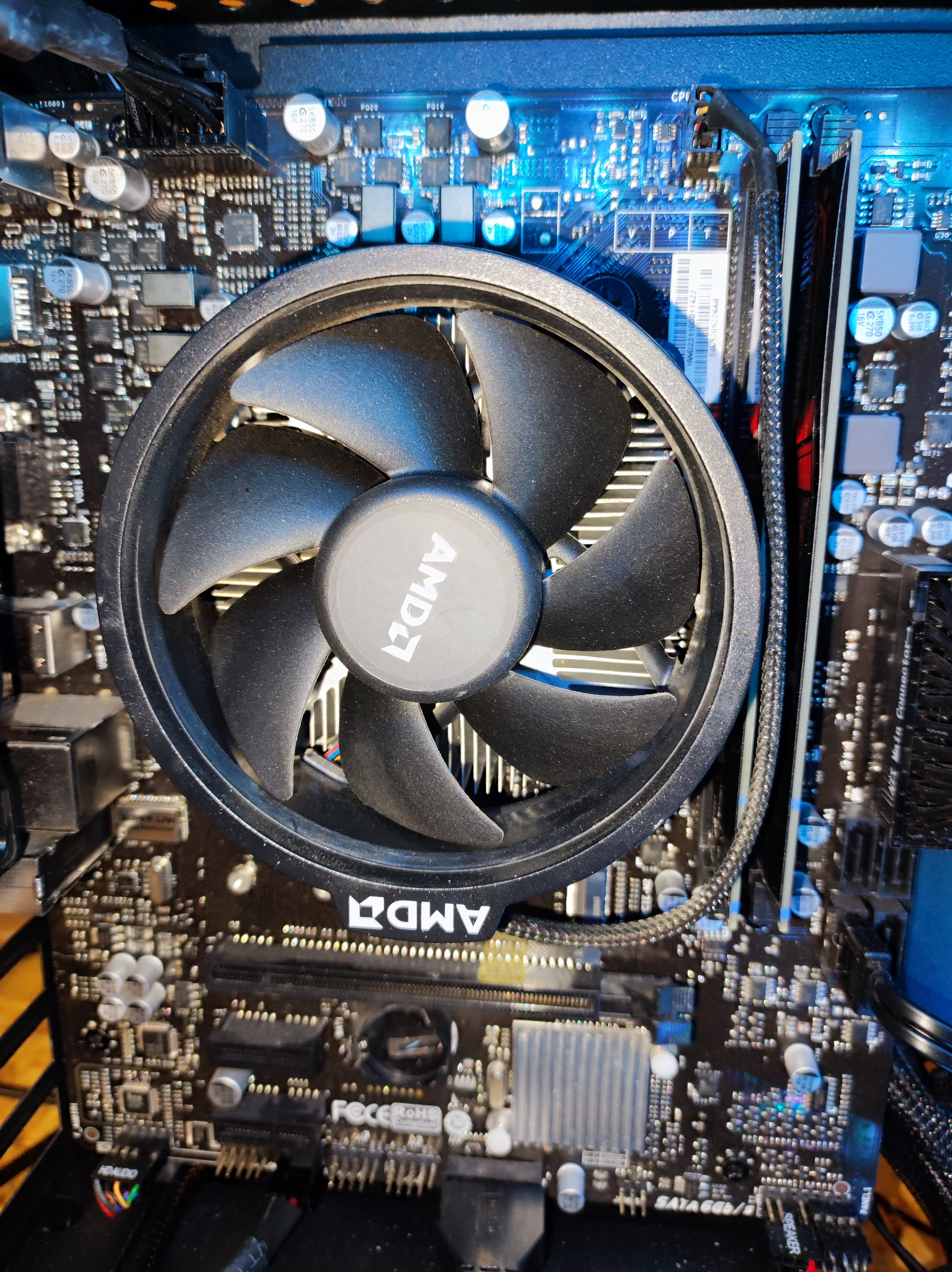

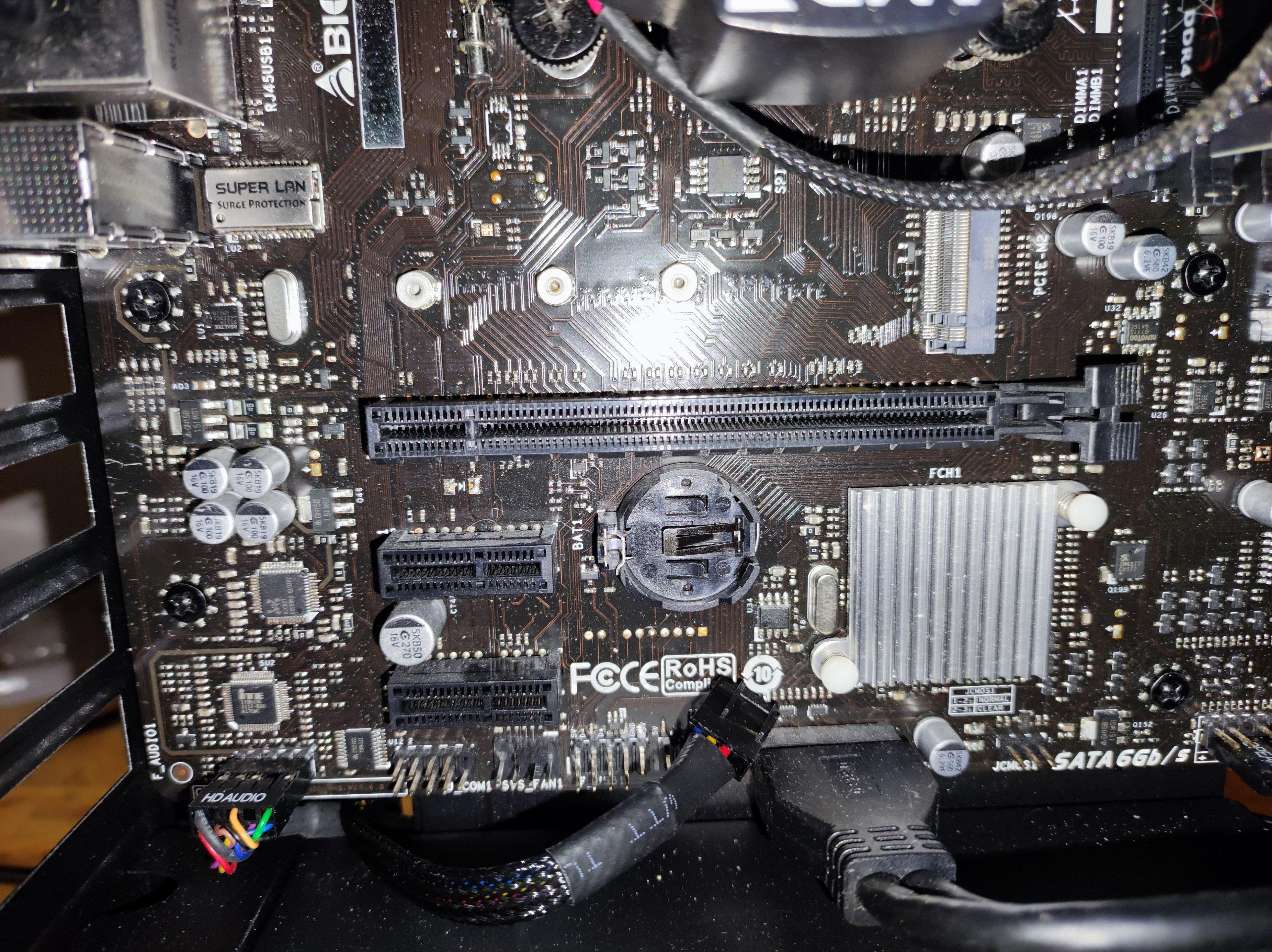

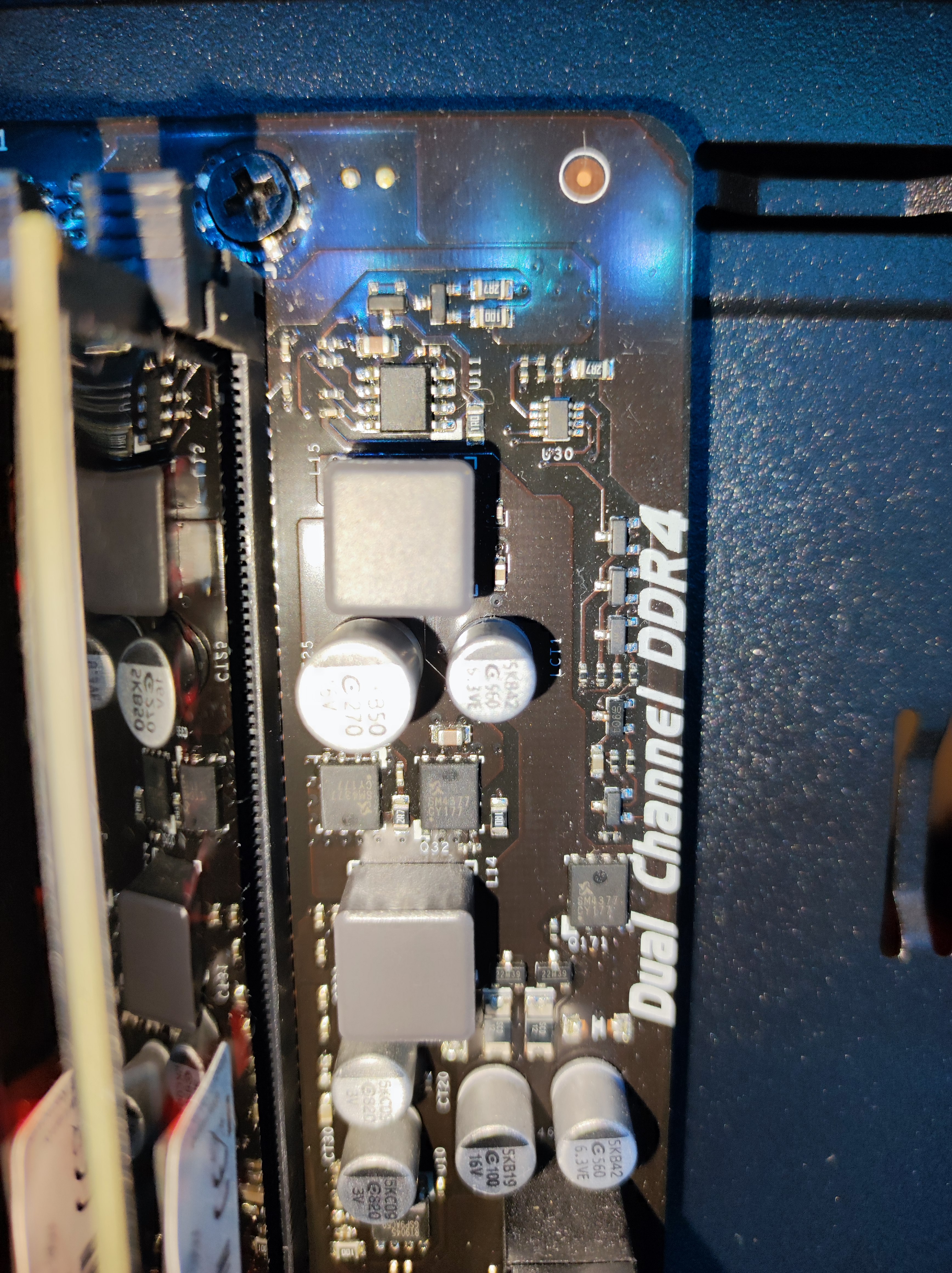

Beim MB waren etwas andere Schrauben zu den Abstandshaltern dabei, die Schraubköpfe berühren die Kontakte der Löcher des MBs nicht richtig, könnte es vielleicht daran liegen?
Reaktionen: Restart001
Versuche es dann mal ohne (und später mit) Batterie.
Was sind die "Kontkate der Löcher"? Hast du ein Foto?

Ich meine die Befestigungsschrauben für das Mainboard.
Die Schrauben sind halt etwas schmaler vom Kopf als die, die ich sonst nehme.
Fotos siehe Anhang.

Abstandshalter zwischen mainboard und Gehäuse ?
Notfalls raus aus dem Gehäuse und auf dem mainboardkarton aufbauen, nur den 2200G mit einem Speichermodul
