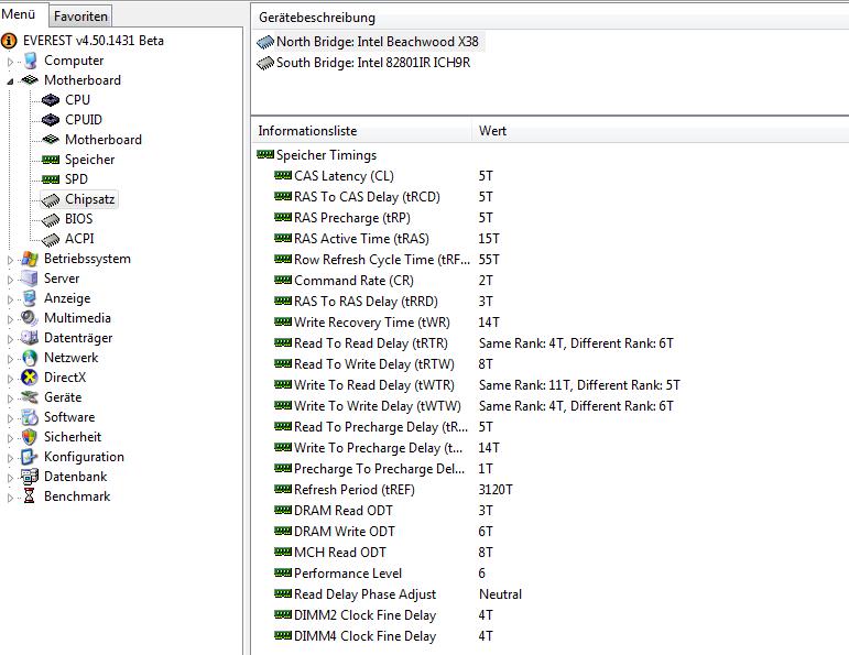

Selbstverständlich gibt Everest den PL korrekt aus. Vgl. den Anhang ... ;)
Außerdem gibt es noch Memset 3.5 (oder 3.5.3 beta), um die Werte anzeigen zu lassen und um sie sogar zu manipulieren.

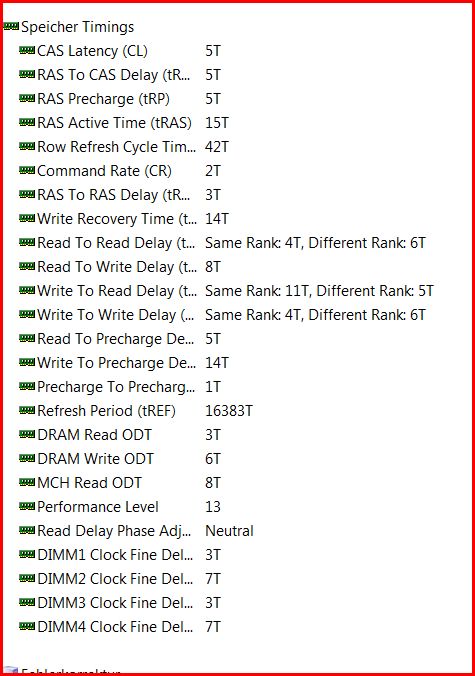

Das bedeutet, dass keiner der von mir dargestellten Werte (tRRD, tRCD) mit dem Performance-Level gleichzusetzen ist.
Mich haben nur die Buchstaben tRd Glauben gemacht, dass einer dieser Werte mit dem PL gleichzusetzen ist.
Tatsächlich wird der Performance-Level von Everest weiter unten aufgeführt und beträgt bei mir 13, wie aus dem Anhang ersichtlich.
Wie kann ich diesen Wert interpretieren?
Falls euch beim screenshot noch etwas auffällt, bin ich für Hinweise dankbar.

Sorry für die Ausdrucksweise, aber der PL ist erbärmlich schlecht, kenne mich bei Asus nicht so gut aus aber da müßte es die Möglichkeit geben per Transaction Booster und ai-Twister ein bißchen dran zu arbeiten, das kostet richtig Geschwindigkeit z.B beim Benchen, und nicht nur da, auch bei Alltagsanwendungen oder Spielen kann das vorkommen.
Gruß
P.S. Ein Wert zwischen 6 und 8 bei straffen Speichereinstellungen wird im allgemeinen als gut bis sehr gut angesehen.

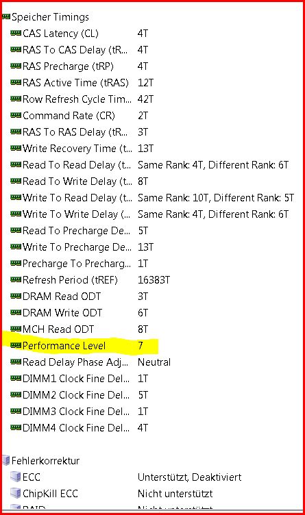

@Keilinho,
meine Hartnäckigkeit hat sich gelohnt. Mit aktiviertem Transaction Booster und Boost-Level 2 sowie den aus dem Anhang ersichtlichen Timings (4-4-4-12) habe ich nunmehr einen Performance-Level von 7.:king:
