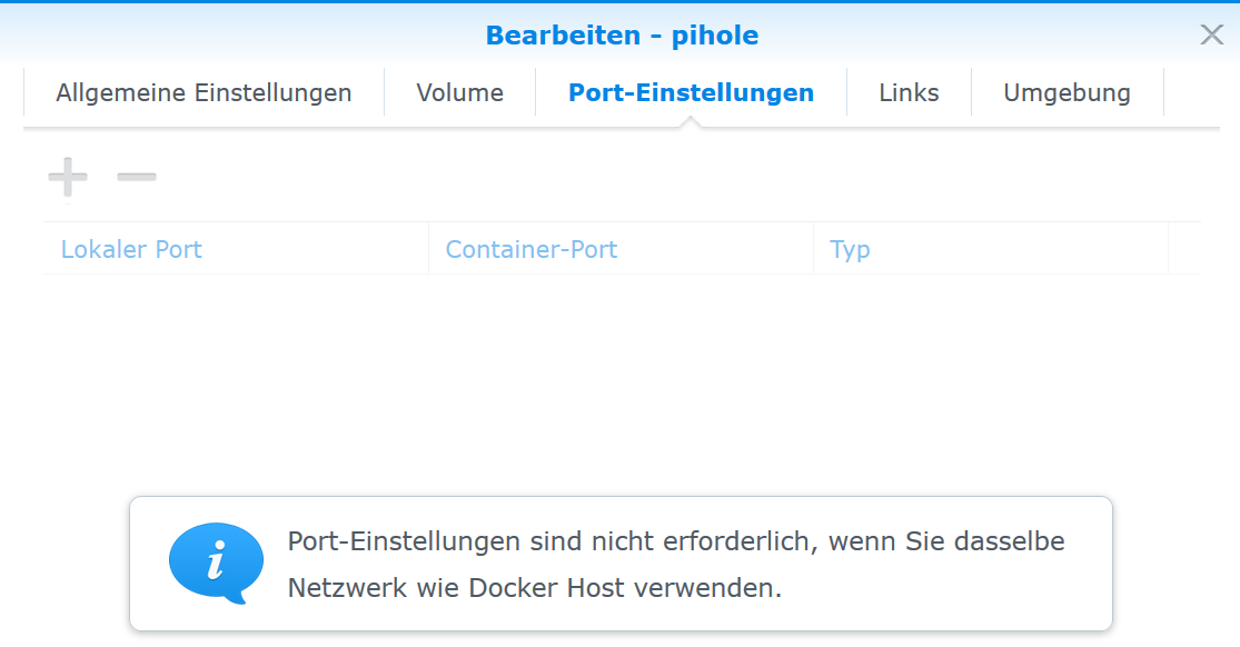

Porteinstellungen kann ich nicht ändern im Docker.
also der Pihole hat die gleiche IP wie die Syno. Nur einen anderen Port wür das Webinterface

Dann muss der Port gemapped werden. Wie sollen denn sonst die Pakete zugeordnet werden, die am Host aufschlagen? Also Port 53 am Container auf 53 am Host. Kann sonst nicht funktionieren.
Port mapping muss in diesem Fall nicht gemacht werden da das gleiche Netz benutzt wird. welches Synology nas hast du denn ? wenn du eine mit mehreren Netzwerk Ports hast musst du in den Einstellungen in Pihole sagen dass er auf allen Ports zu hören soll… habe auch ewig gebraucht bis ich das herausgefunden hatte

okay jetzt bin ich verwirrt. die einen sagen ich muss ports mappen und die anderen sagen ich muss nicht....

Ob du Ports mappen musst weiß ich nicht. Theoretisch wenn das Admin Panel ohne geht, dann sollte DNS auch ohne gehen, da der Pi-Hole ja erreichbar ist.

Ob du Ports Meppen musst oder nicht liegt an der Konfiguration des Dockers. Wenn du das selbe Netzwerk wie der Dockerhost verwändest also den Haken setzt musst du nichts Meppen wenn du ein virtuelles LAN an legst musst du die Ports natürlich Mappen… sorry für die Rechtschreibung Verdammte Spracherkennung
ach und zum Webport den legt man in den Umgebungsvariablen mit der variable WEB_PORT auf bspw. 8181 an.
dann ist das webinterface von pihole über : Synoip:8181 erreichbar
