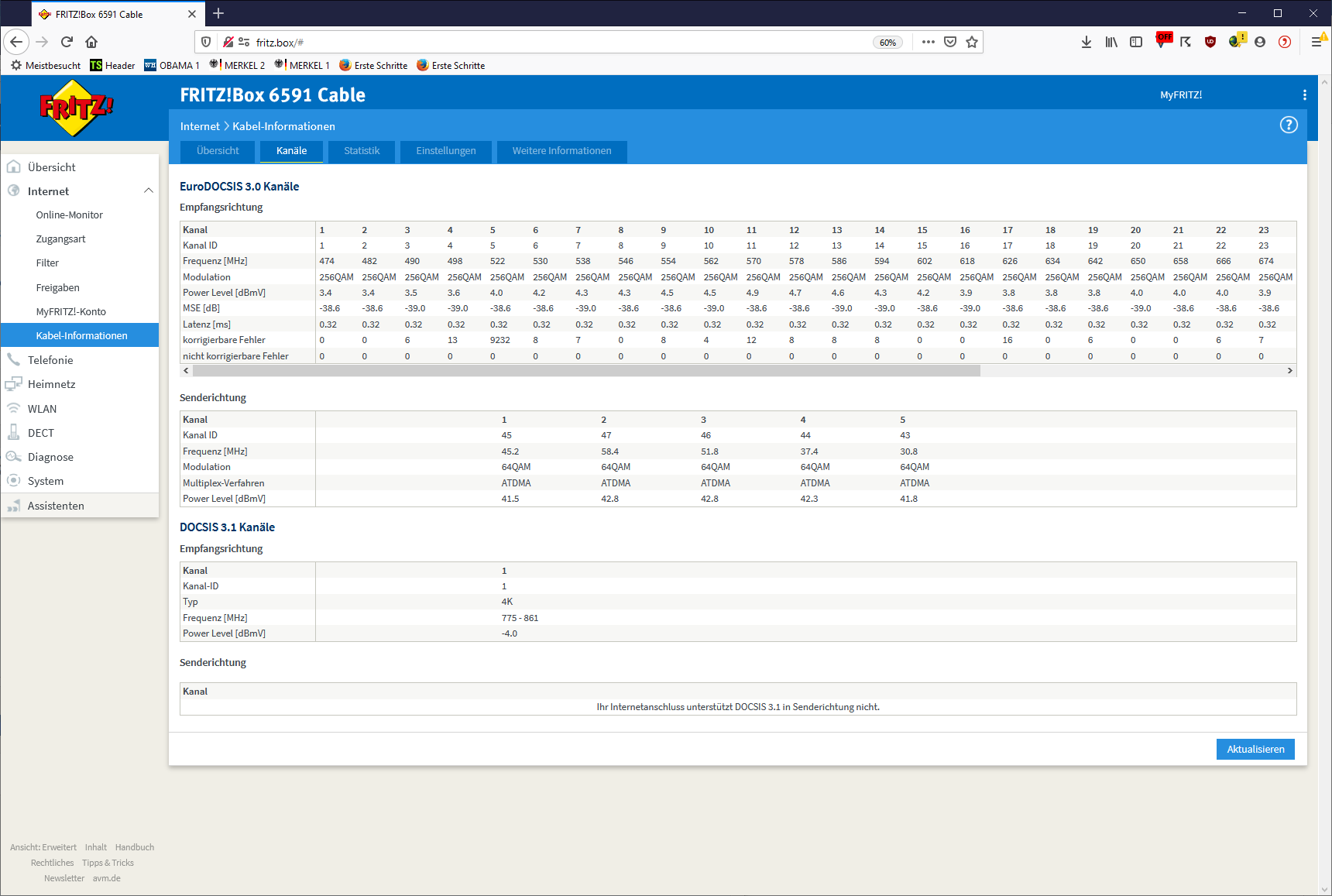

Hi,
ich habe nach dem Umstieg von Vodafone "mit der Fritzbox 6490 und 400.000 Mbit Leitung" zur "Fritzbox 6591 mit 1 Gbit Leitung" insbesondere abends Probleme mit kurzzeitigem hohem Ping. Hoher Ping in dem Sinne, dass das Internet für eine Sekunde stoppt und somit zocken zur Qual wird. Dual Stack ist immernoch aktiv, an DS-Lite liegt es somit nicht.
Beobachtungen:
  • Abends hoher Ping (Kurzzeitig >1000 ms)
  • Kein Einloggen in den gleichen CS:GO Community Server ohne einen unterschiedlichen "clientport" einzurichten. Hier frage ich mich warum dies nach dem Wechsel gemacht werden muss.
  • Fritzbox Kabel-Kanal 5 hat schon nach etwa einer Stunde, tagsüber, über 2500 korrigierbare Fehler.
  • Paketloss bei Ping Plotter Verbindungen zu google 0,2%, computerbase 0,1% oder csgo-Servern 0,1%.
  • Ping ist tagsüber überall <20 ms.
Das hat nicht viel zu bedeuten.
Screenshots aller Kabelverbindungsinformationen posten, dann sieht man mehr.

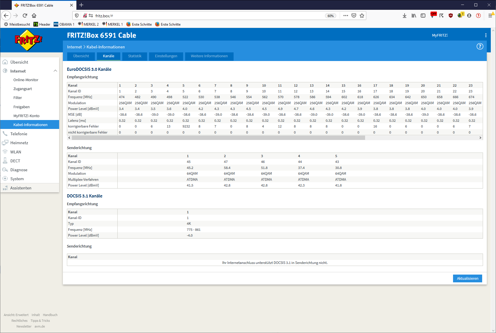

Ist ein MFH mit 8 Parteien. Techniker war noch nicht da. Router wurde neugestartet und "Der Dienstanbieter hat erfolgreich Einstellungen an dieses Gerät übertragen." laut Fritz!Box.

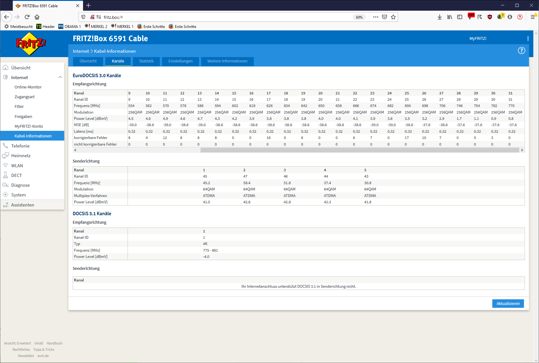

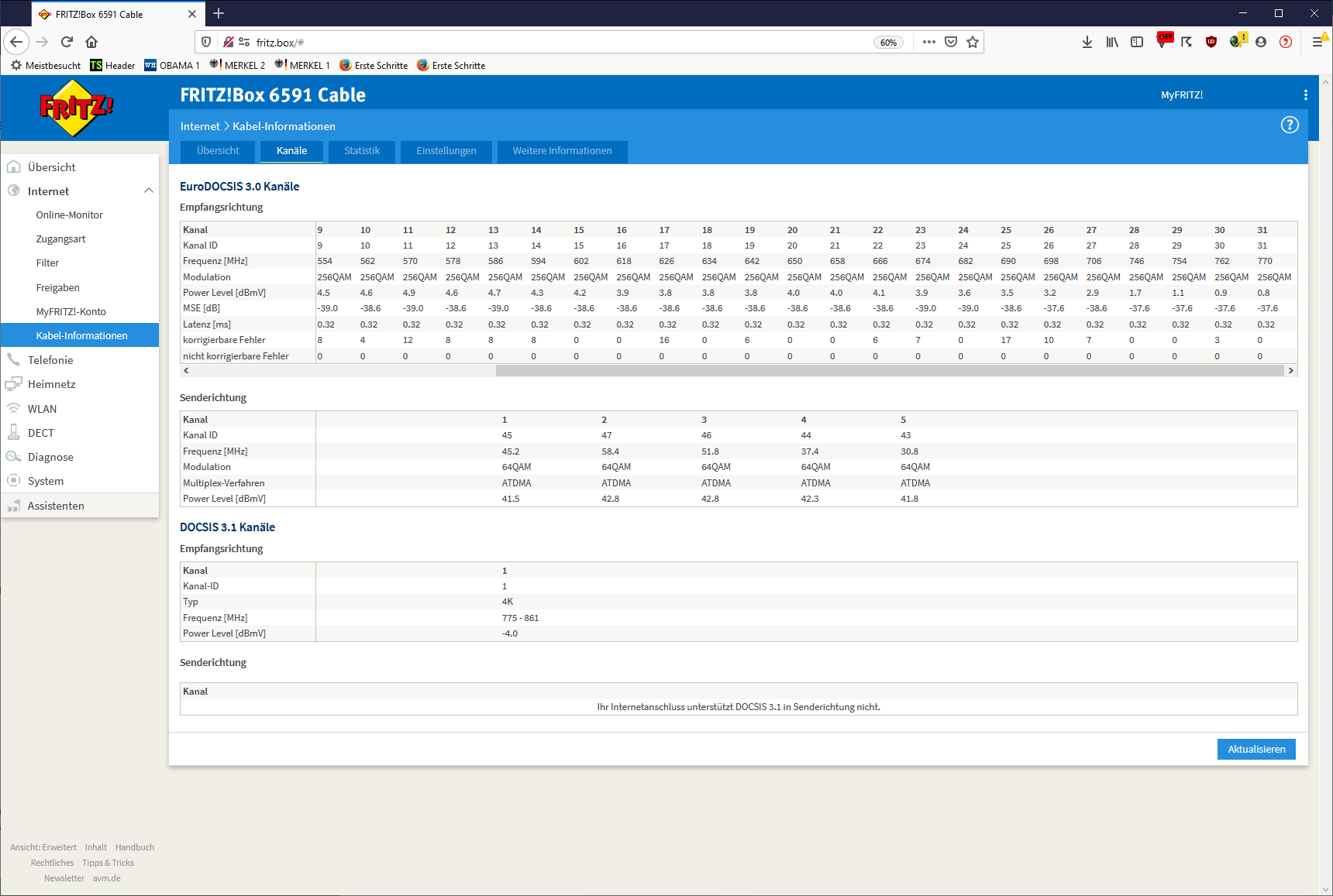

Hier die Bilder.
Dein DOCSIS 3.1 Kanal hat zu wenig Pegel. Technikereinsatz ist gerechtfertigt.
Was zudem auffällt, ist eine kontinuierlich zunehmende Dämpfung ab ca. 680MHz aufwärts. Dafür könnte eine veraltete Komponente in der Hausverteilung verantwortlich sein. Oder eben untaugliche Dose(n) bei dir in der Wohnung. Das ist wahrscheinlich auch der Grund, wieso dir das vorher nicht aufgefallen ist. Der DOCSIS 3.1 OFDM Kanal liegt nämlich genau in diesem Frequenzbereich. Ich kann mir gut vorstellen, dass die Latenzspitzen dadurch entstehen, dass durch relativ unstabiles Signal auf diesem Kanal ständig zwischen den Modulationsstufen umgeschaltet wird.
Auffällig sind auch die Fehler auf Kanal 5. So schmalbandig kann das eigentlich nur eine Reflexion oder ein Schwingkreis sein, was auch ein Hinweis auf schlechte Terminierung oder eine defekte Komponente sein kann.
Reaktionen: h00bi und oelchenpoelchen

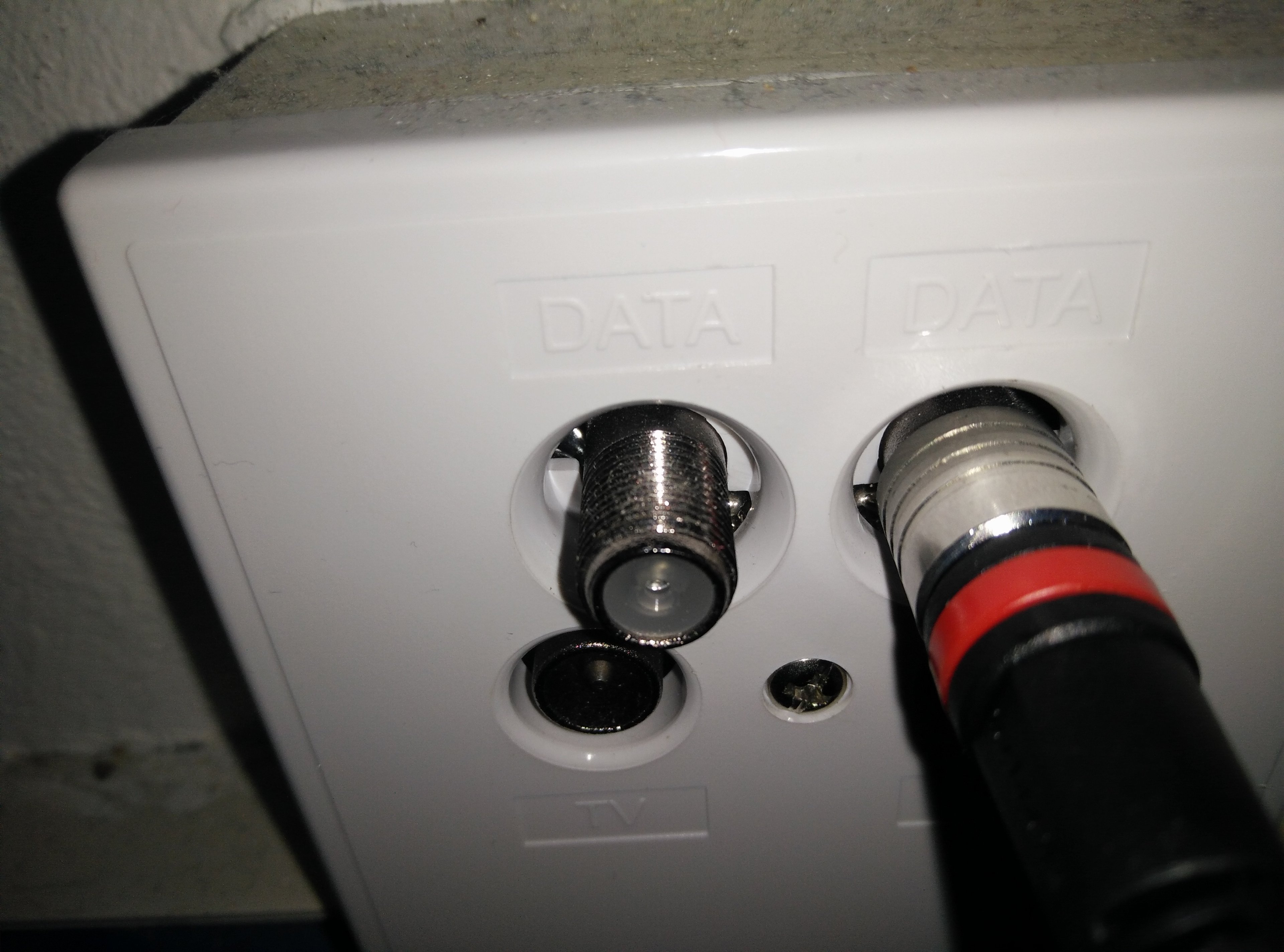

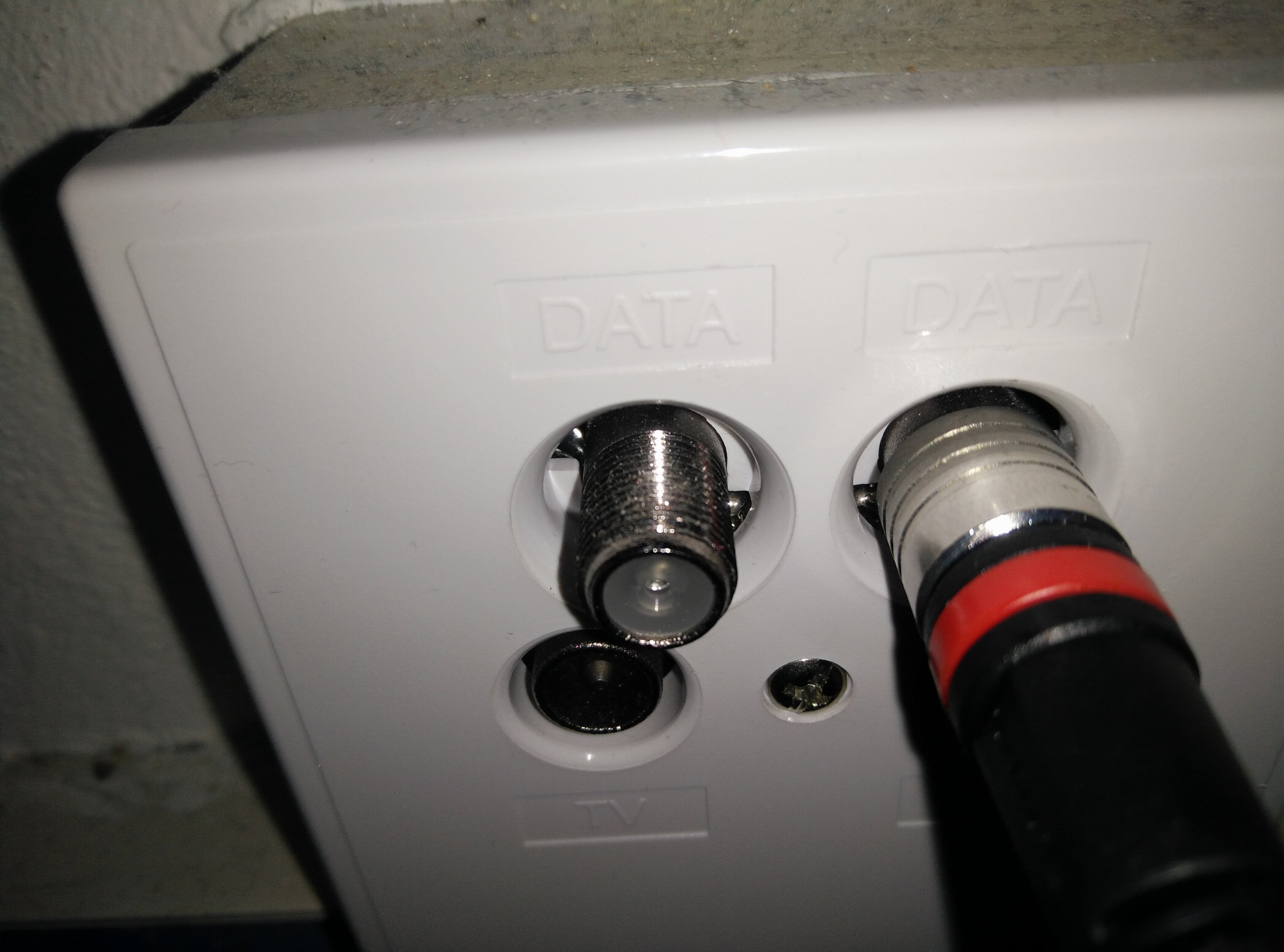

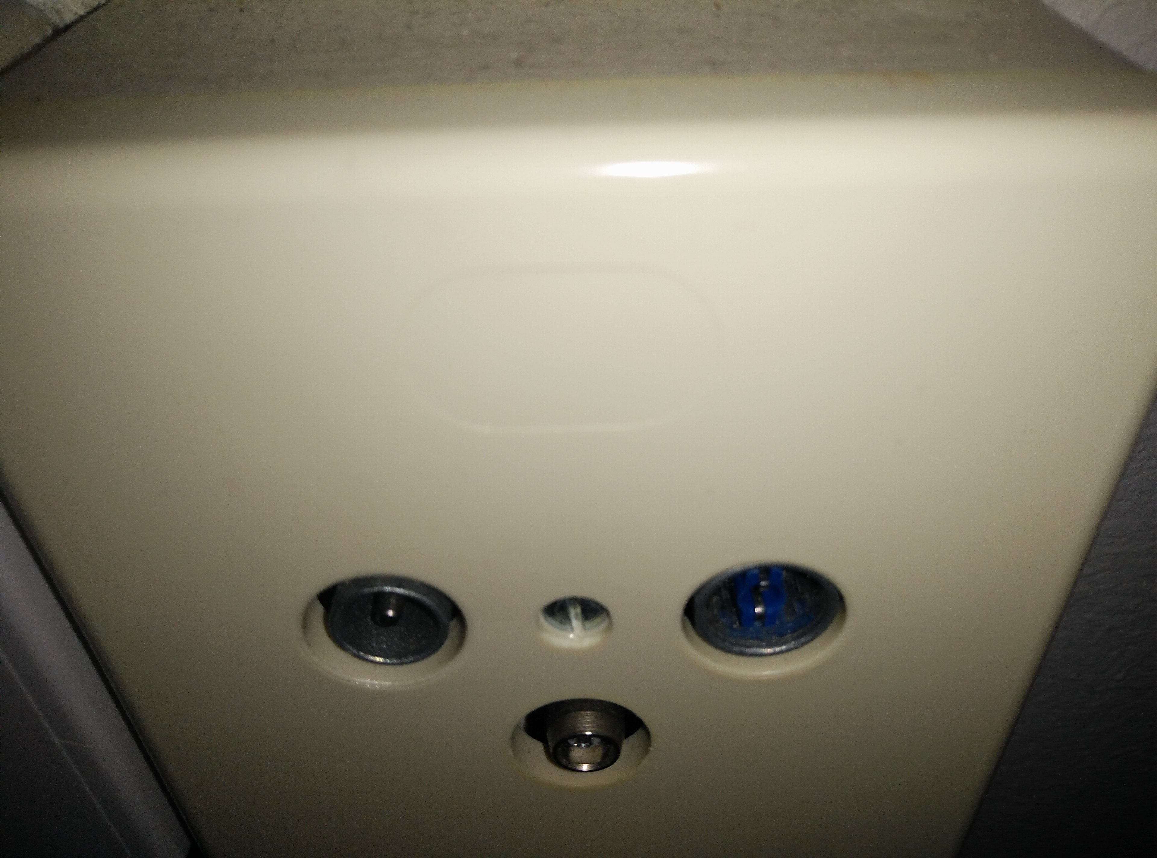

Genau. Hast Du noch mehr davon oder nur diese eine?
Wer hat die installiert? Vodafone?
Davon habe ich noch eine ähnliche Dose.
Wer die installiert hat, kann ich dir nicht sagen. Wir wohnen hier erst zwei Jahre.
Sind von Unitymedia zu Vodafone. In der Zeit war keiner in der Wohnung.
Vodafone Glasfaser
Das auf jeden Fall auch dem Techniker sagen. Der wird deinen Zweig neu einpegeln und bei Bedarf die Dosen tauschen.

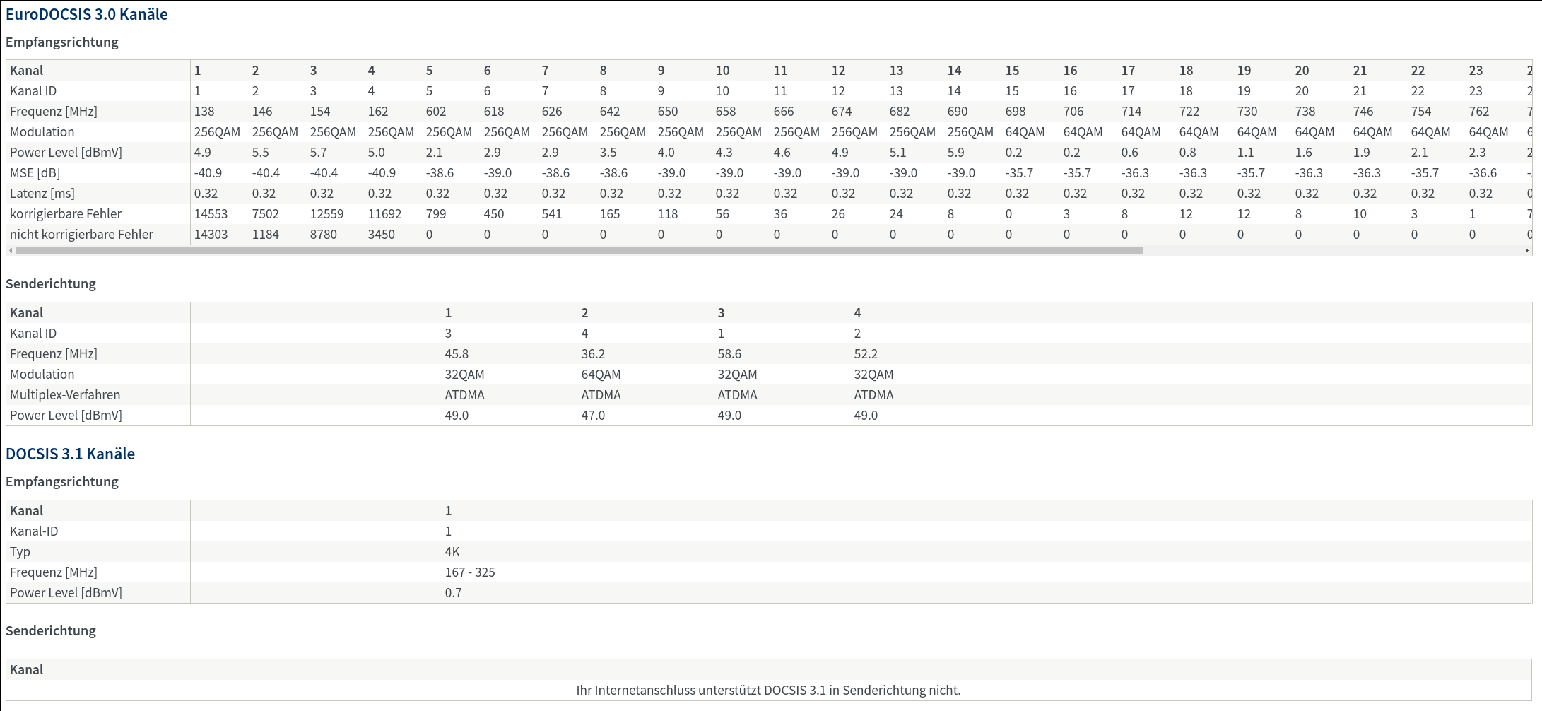

Ich habe seit meiner Umstellung im Oktober auch mit diesem Problem zu kämpfen. Allerdings nur mit der Fritzbox, mit der Vodafone station scheint komischerweise alles in Ordnung zu sein. Vorher, am 200er Anschluss mit der 6490 war alles okay.
Ich hatte jetzt beim Gigabit Anschluss schon 3 verschiedene 6591 (wurden immer auf Verdacht ausgetauscht) und jetzt eine 6660, alle weisen einen Packetloss von mehr als 10% auf. Dieser ist jedoch sehr unregelmäßig, es werden eher 100-300 Pakete am Stück verloren als mal sporadisch eines.

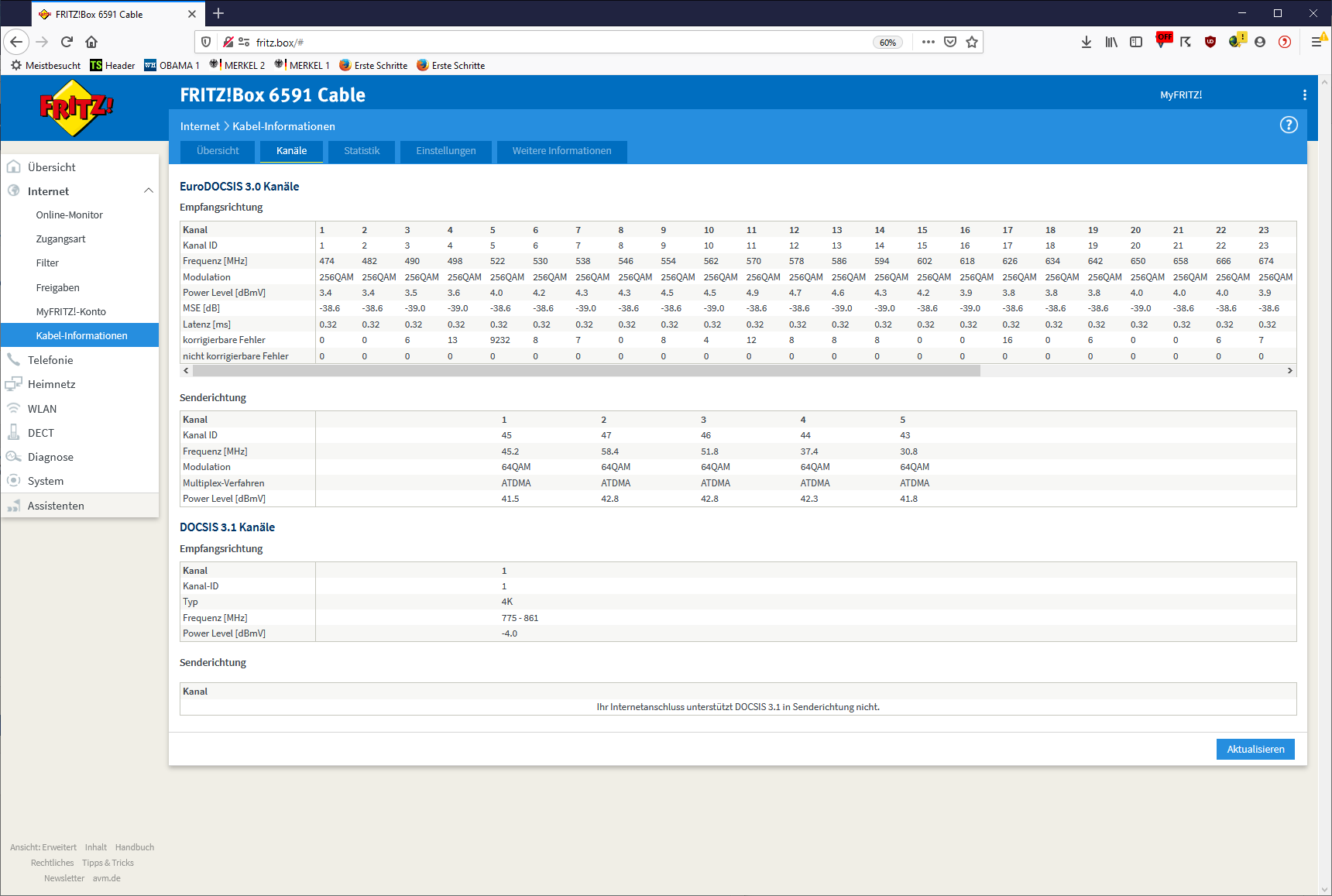

Kann mir vielleicht jemand etwas zu meinen Werten sagen? (Kanal 32 hat auch nochmal 935 nicht korrigierbare Fehler bei 834MHz)
Lusche1234 schrieb:
PS: Falls dein Zuhause dein eigenes Haus oder Wohnung ist, wo du Zugang zum Technikraum hast, kannste den Verstärker in der Regel auch selbst hochstellen. Musst dir halt merken, was du da genau gemacht hast.
Den Zugang habe ich. Was müsste ich denn dort machen/ändern? :evillol:
Also zuallerst: Deine Docsis Kanäle im Downstream sehen in Ordnung aus (so beim schnellen drüber gucken). Dein 3.1 Kanal hat zu wenig Dämpfung. Die müsste mindestens bei 2,1 liegen. Bei dir 0.7. Deine Upstreamkanäle sind auch zu hoch, bzw. noch in der Toleranz. Da wäre alles besser was unter 47 dmbv liegt.
Beim Verstärker gibts für das Rücksignal nur einen Dreher. Den musst du drehen. Welche Richtung, das wirst du dann merken, wenn du in die Fritzbox guckst. In die eine Richtung wird der dmbv Wert höher, in die andere niedriger. Du peilst einen niedrigeren an. Wie gesagt, alles unter 47. Bestenfalls irgendwas zwischen 43 und 45!
Beim Vorwärtskanal gibts zwei Regler. Da muss man dann bisschen probieren. Da kann man im Zweifel aber mehr verstellen, als man gut machen kann. Falls du dich da aber rantraust, dann nur zu. Ich habe das auch mal gemacht, und bei mir gings nach bisschen probieren gut.
Ich weiß, das klingt Laienhaft, aber es funktioniert. Zumindest hats das bei mir. Bei mir war der Pegel auch schon verstellt beim Rücksignal. Beim Packetloss habe ich auch geguckt, ob das verstellen der Werte was bringt. Das tut es aber leider nicht. Ich denke, das liegt an der zum Teil unausgereiften Firmeware der Fritzboxen. Die 6660 ist da ein ganz großer Kandidat. Im inoffiziellen Vodafoneforum gibts da auch schon Themen drüber.

Hier die Bilder.
Anhang anzeigen 887012Anhang anzeigen 887011
Dein 3.1 Kanal sieht ganz übel aus. Wie ich oben schon geschrieben habe, müsste die Dämpung da bei mindestens 2.1 liegen. Deiner ist ja völlig daneben und gehört neu eingepegelt. Entweder selbst, oder durchn Techniker.
