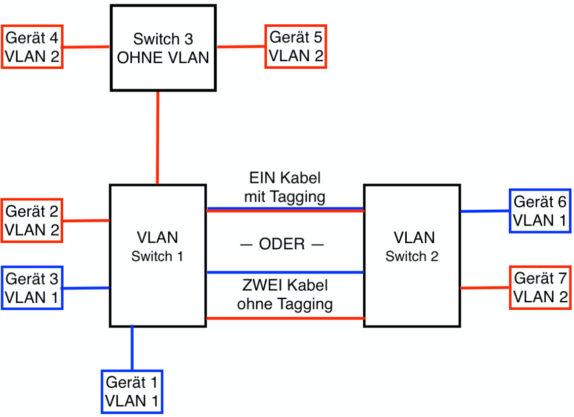

Bzgl. VLAN habe ich gerade mal ein kleines Bild gemalt:
Erklärung: Grundsätzlich muss (bzw. sollte) man bei einem VLAN Switch jedem Port ein VLAN zuordnen. Alles in BLAU ist VLAN 1 und alles in ROT ist VLAN 2. (Der Einfachheit halber habe ich es bei 2 VLANs belassen, mit mehr VLANs verhält es sich nicht anders, es wäre nur noch bunter und unübersichtlicher geworden)
Verbindung zwischen Switch 1 (VLAN-fähig) und dem Switch 3 (ohne VLAN) läuft folgendermaßen ab: Der Port von Switch 1 an dem Switch 3 hängt wurde VLAN 2 zugeordnet. Also wird Switch 1 nur Netzwerkpakete die für VLAN 2 bestimmt sind an diesen Switch weiterleiten - und umgekehrt alle Netzwerkpakete die von diesem Switch kommen auch nur an andere VLAN 2 Ports (also in diesem Fall "Gerät 2" und "Switch 2") weiterleiten. Heißt vereinfacht zusammengefasst: Alles was an Switch 3 hängt gehört automatisch zu VLAN 2.
Verbindung zwischen Switch 1 (VLAN-fähig) und Switch 2 (VLAN-fähig): Da gibt es grundsätzlich 2 Varianten. Ein mal eine Verbindung mit einem Kabel mittels Tagging, oder alternativ eine Verbindung mit einem Kabel pro VLAN ohne Tagging.
Man kann natürlich auch die Verbindung mit "einem Kabel" mittels Link Aggregation über mehrere Kabel laufen lassen, um die Bandbreite zu erhöhen.
Und man könnte auch eine Verbindung mit 2 Kabeln und 3 VLANs realisieren, sodass z.B. auf Kabel 1 nur VLAN 1 übertragen wird und auf Kabel 2 mittels Tagging VLAN 2 und VLAN 3. (Und natürlich könnte man diese Verbindungen durch den Einsatz mehrerer Kabel mittels Link Aggregation noch jeweils in der Bandbreite erhöhen)
Insgesamt dient das alles aber demselben Zweck: Bandbreite erhöhen bzw. aufteilen.
Bedenke: Wenn du 2 Switches mit einer 1Gbit/s Verbindung verbindest, dann hast du zwischen diesen beiden Switches einen Flaschenhals geschaffen. Wenn nun z.B. an Switch 1 das NAS hängt und an Switch 2 die ganzen Endgeräte, die auf das NAS zugreifen wollen, dann läuft der gesamte Datenverkehr über das 1Gbit/s-Nadelöhr zwischen Switch 1 und Switch 2. Da hilft es dann auch nicht, dass das NAS mit 2x 1Gbit/s an Switch 1 angebunden ist.
Stell dir eine 4-spurige Autobahn vor, die in der Mitte plötzlich 1-spurig wird. Da ist der Stau vorprogrammiert, wenn der 4-spurige Teil ausgelastet ist.
Einfacher ist es in jedem Fall zwei Switches mit 10Gbit Port (egal ob SFP+ oder RJ45 Ethernet) zu nehmen, dann hat man Bandbreite genug. Sowas gibt's natürlich auch wieder in mehreren Ausführungen: Z.B. ein 24-Port-10Gbit/s-Switch, also mit 24x 10Gbit/s Ports - sehr teuer und für 99% der Endgeräte unnötig. Oder z.B. einen 24-Port-1Gbit/s-Switch, der zusätzlich noch 2x 10Gbit/s Ports hat, um halt 2 Geräte mit erhöhter Bandbreite anzubinden. (Und natürlich noch diverse Abstufungen dazwischen)
Verbindung mit einem Kabel und Tagging: Alle Netzwerkpakete, die zwischen den Switches ausgetauscht werden, werden mit einer Zusatzinformatik versehen, zu welchem VLAN sie gehören. Also weiß der Switch aus welchem VLAN das Netzwerkpaket kommt, und an welche Ports das Paket weitergeleitet werden muss.
Verbindung mit zwei Kabeln ohne Tagging: Die Ports der Switches wurden ja bereits für ein bestimmtes VLAN konfiguriert, hier übernimmt quasi die Kabelverbindung das Tagging. Wenn man an einem der beiden Switches die Kabel vertauscht, sind nun plötzlich andere Geräte in den jeweiligen VLANs. Das kann bei der Variante mit einem Kabel nicht passieren, weil dort die Zuordnung in der Konfiguration des Switches vorgenommen wurde. (Also klar, wenn man in der Konfiguration die VLANs vertauscht erhält man dasselbe Ergebnis).

Wow, vielen Dank für deine ausführliche Erklärung @benneq! Das weiß ich wirklich sehr zu schätzen. Denke ich habe alle Punkte verstanden. Die Flaschenhalsthematik ist auch klar, sollte aber kein Problem sein, da hypothetisch nur die Kameras im Außenbereich auf einem kleinen PoE Switch hängen, was per Kabel mit dem "Hauptswitch" verbunden wird.
Eine Sache ist mir aber noch nicht klar, wie funktioniert in deinem Beispiel der Austausch von Daten zwischen Gerät 3 und Gerät 2 oder 4?

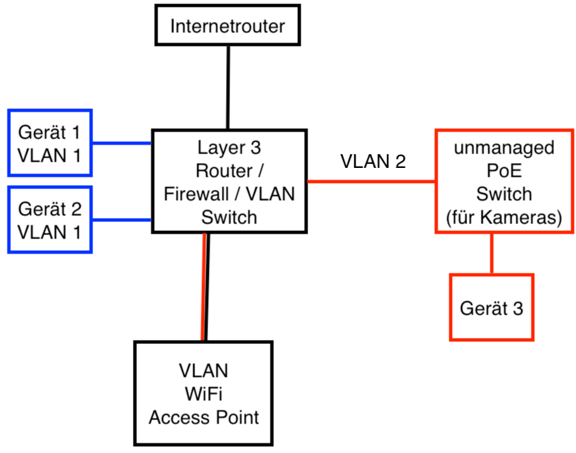

So ein 24 Port Layer 3 Switch mit PoE kann ziemlich in's Geld gehen. Evtl. lohnt es sich den PoE Kram auszulagern. Ich hab das jetzt nicht durchgerechnet, aber falls du an diesen Punkt kommen solltest, kannst du dein Netzwerk auch z.B. so umsetzen:
Hier wird ein kompletter unmanaged PoE Switch dem VLAN 2 zugeordnet. Weil er unmanaged ist, gehören automatisch all seine Ports auch zu VLAN 2. Hier könnte man nun einfach alle Kameras anschließen und gebündelt vom restlichen Netzwerk abschotten bzw. nur Zugriff auf einen einzelnen Rechner geben.
Für's WLAN gibt's (natürlich) auch wieder mehrere Optionen. Es gibt VLAN fähige Access Points, wo man dann mehrere SSIDs anlegen kann und jede SSID einem anderen VLAN zuordnen kann. Oder man benutzt einfach mehrere Kabel und mehrere ganz normale Access Points und hat dann pro Access Point ein VLAN.
Die Möglichkeiten in der Netzwerktechnik sind unendlich. Viele Wege führen zum Ziel. Aber ich würde sagen: Für den Privatgebrauch ist ein einzelnes Gerät, mit dem sich alles steuern lässt, sicherlich die einfachste Lösung. Weitere unmanaged Switches lassen sich ja einfach hinzufügen, um die VLANs zu erweitern.
