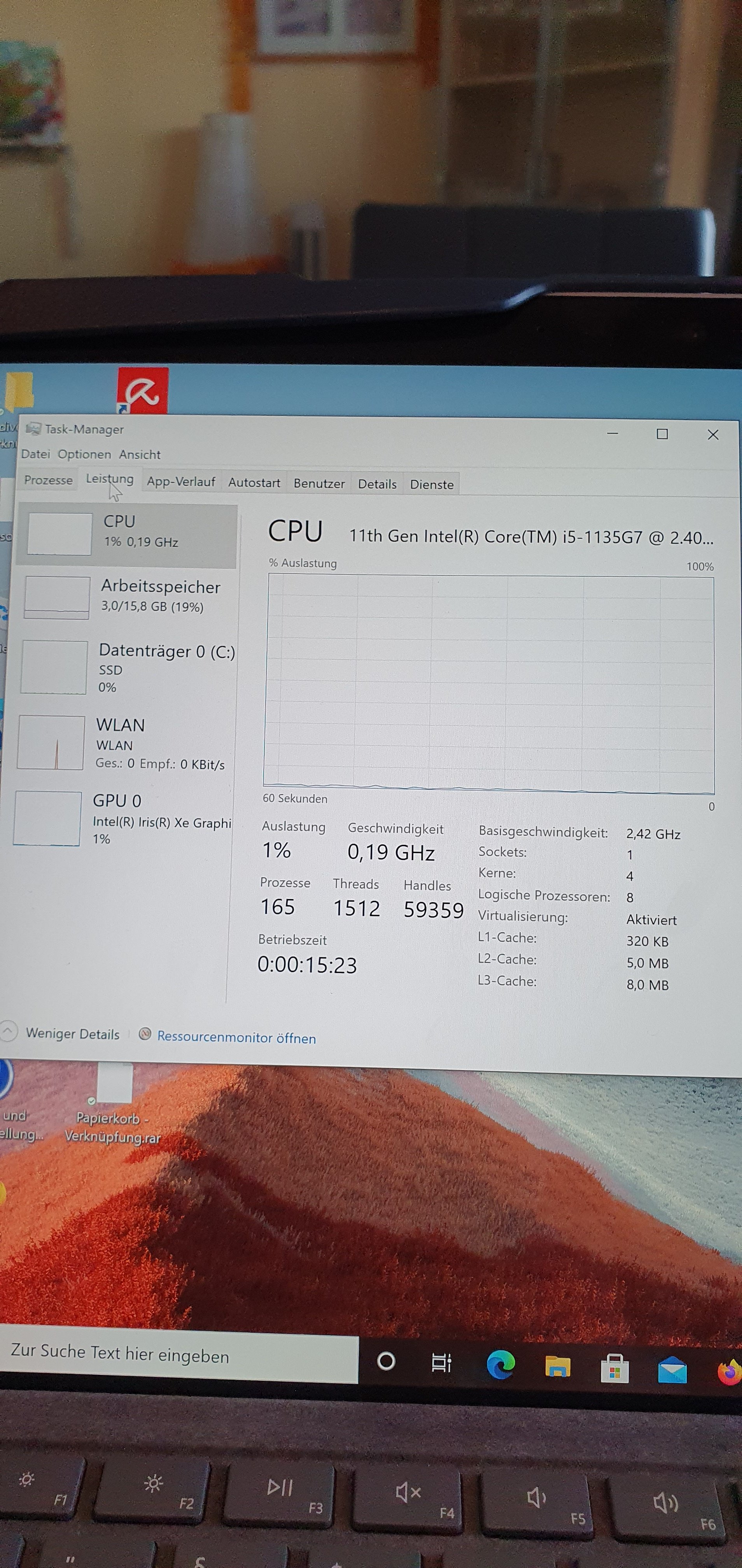

Hallo, ich habe aktuell einen allgemeinen großen CPU Fall auf nur noch 0,19 GHz. Ich habe bereits alle updates gezogen und auch win10 zurückgesetzt. Leider keine Änderung. Könnt ihr mir einen Tip geben?

Ich habe komplette Arbeitstempoverluste. Seiten sind nur schwer aufzurufen, Bildschirmanmeldung ist sehr träge, software wird nur schleppend gestartet.
Werte sind aus Taskmanager

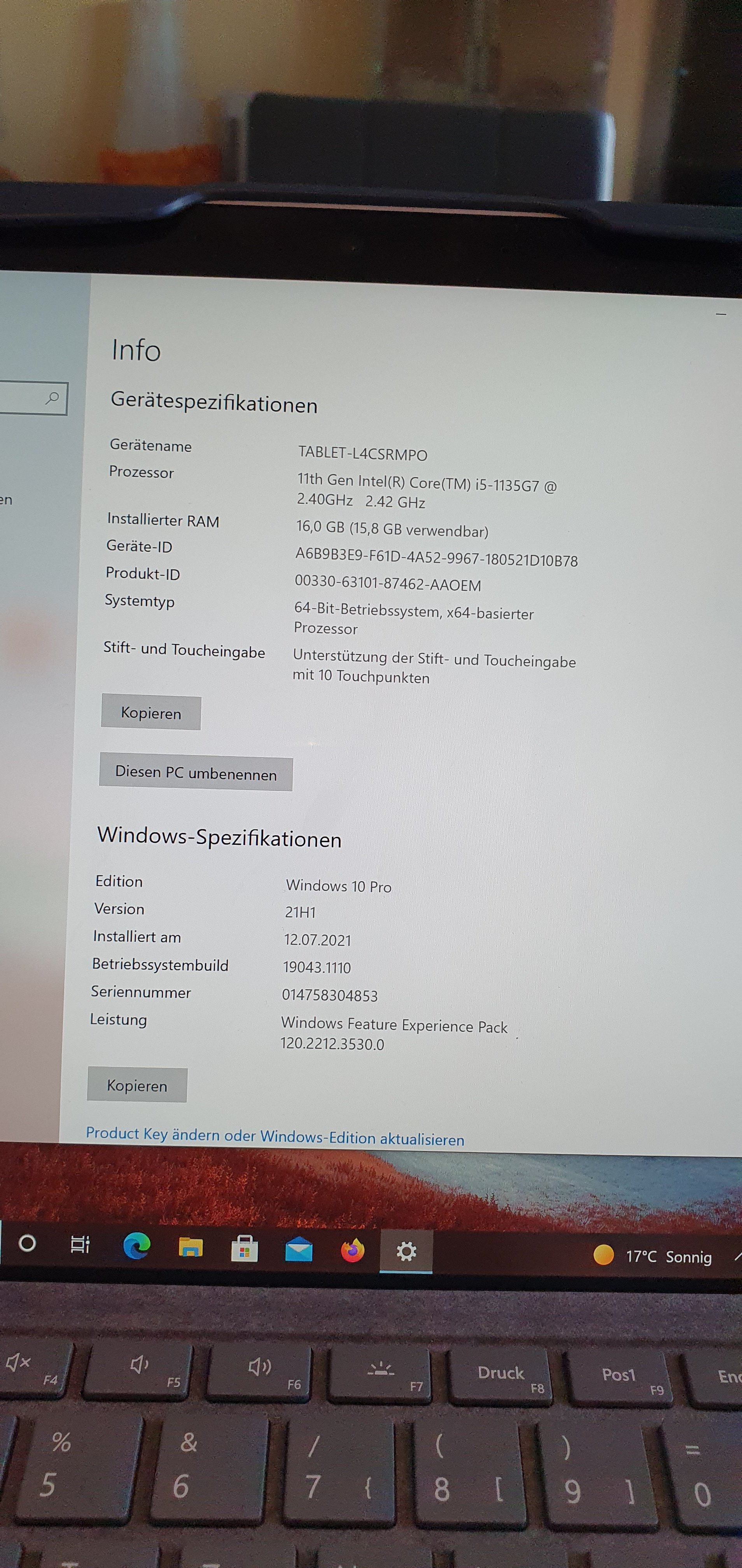

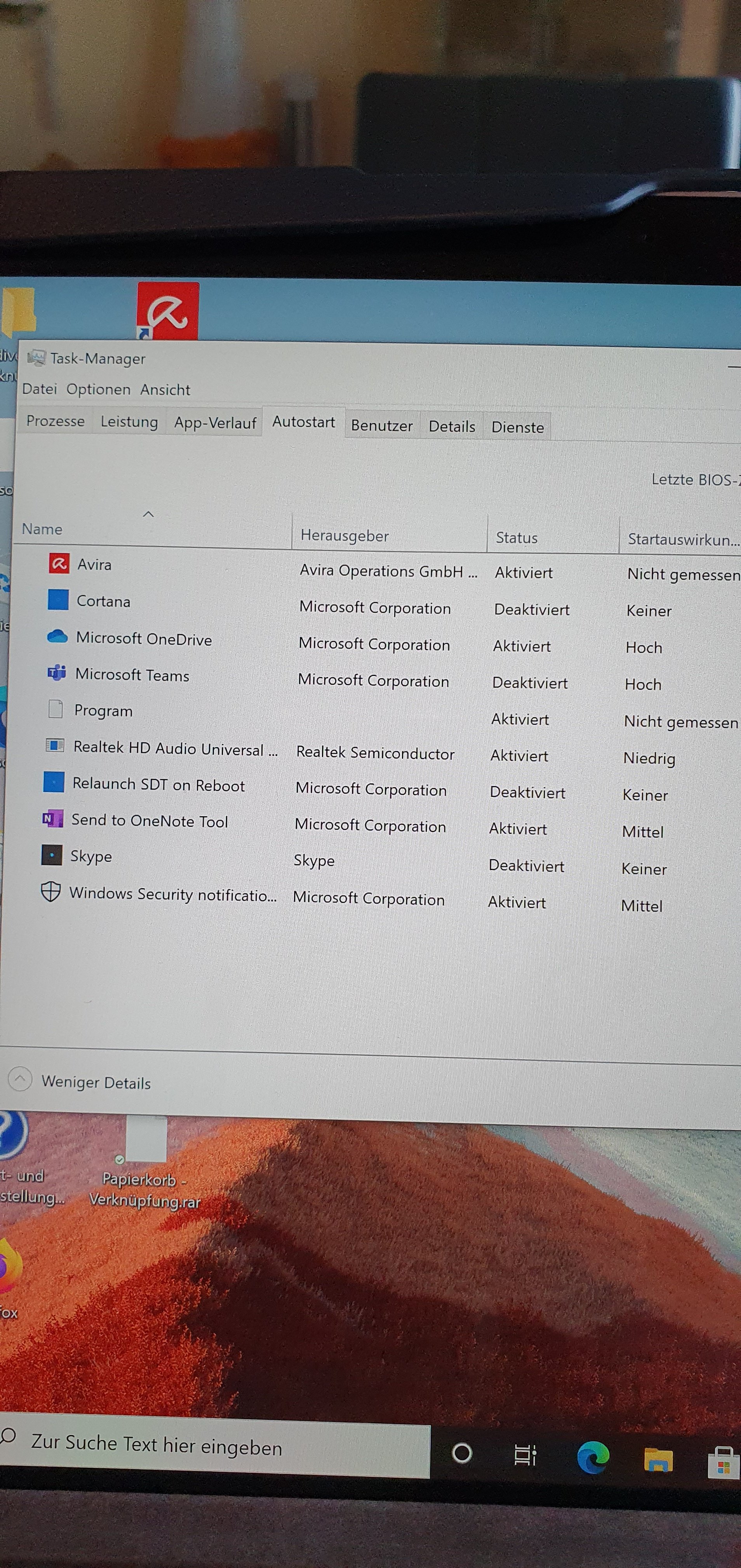

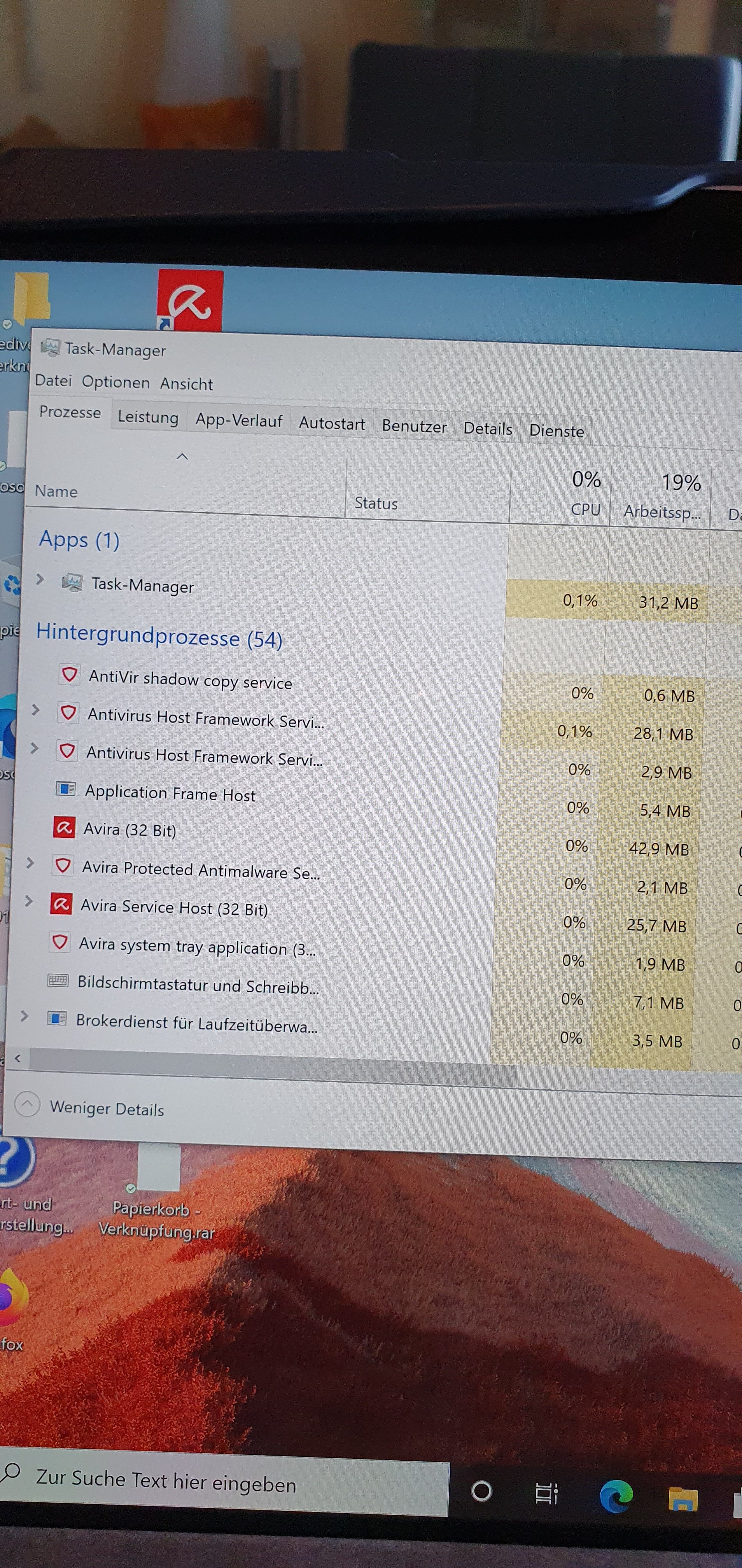

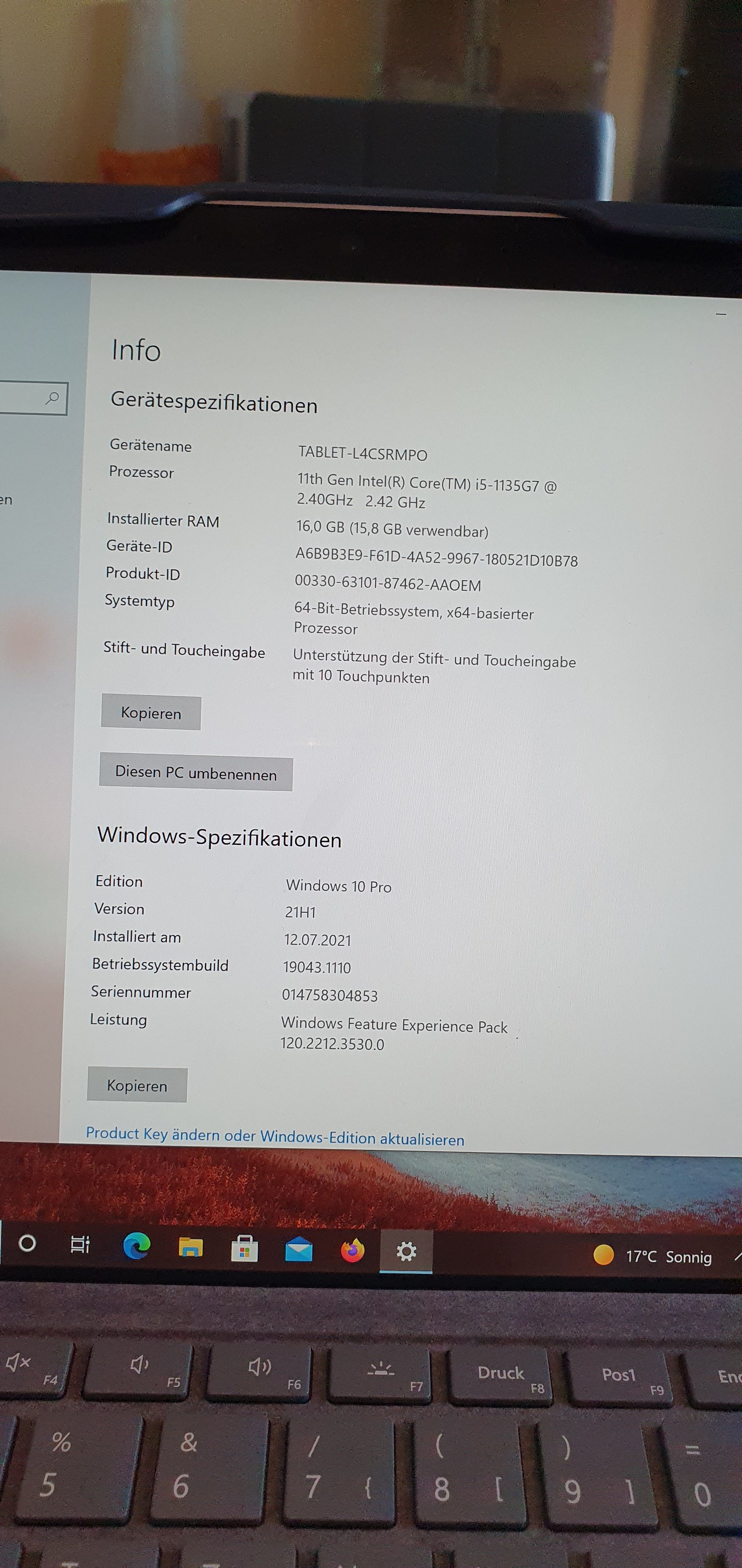

Hier einige Fotos

Aktiviert heißt nur, dass VT-X aktiv ist und damit virtualisierung möglich ist (egal ob WSL2 oder sonstwas).
