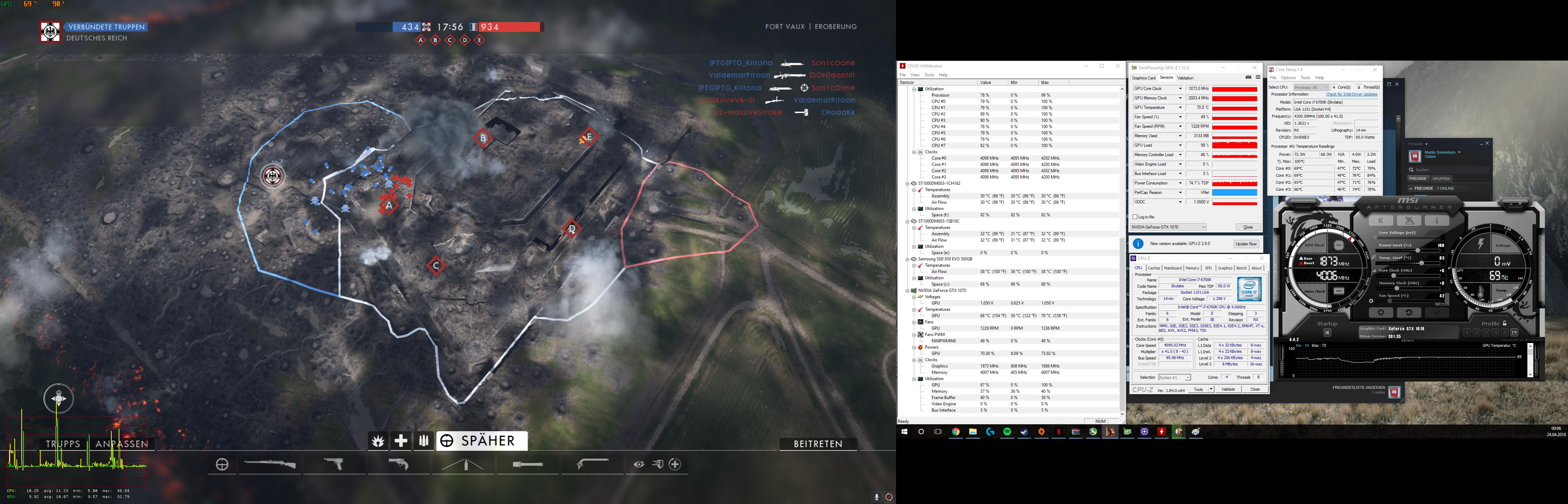

Für weitere Infos hab ich noch einen Screenshot beigefügt

Da läuft imo irgendwie ziemlich viel Kram im Hintergrund. Mach doch bis auf das Spiel mal alles zu (richtig zu, nicht nur minimieren) und guck, ob du immer noch Framedrops hast.
Außerdem solltest du im Taskmanager schauen, ob du ausschließen kannst, dass du dir einen Miner eingefangen hast.
