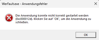

Das war jetzt eins der Fehlermeldung es kamen auch Fehlermeldungen wo was anderes drin stand die ich gerade nicht habcartridge_case schrieb:Bitte Screenshots der Meldungen und vom Task-Manager.

Dein Windows Fehlerberichterstattungsdienst ist zerschossen oder von einem Programm wie OOShutUp u.ä. misshandelt worden. Deutet aber auch auf ein RAM Problem hin.
cmd
sfc /scannow
ausführen.
RAM Steckplätze A2 und B2 nutzen. XPM ausmachen und schauen ob die Fehler weiterhin bestehen.
cmd
sfc /scannow
ausführen.

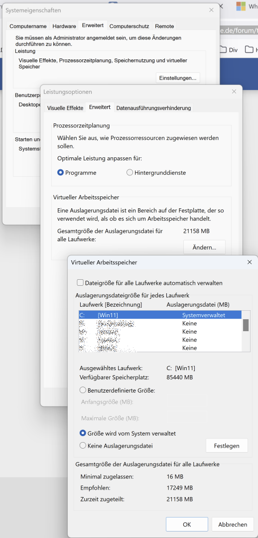

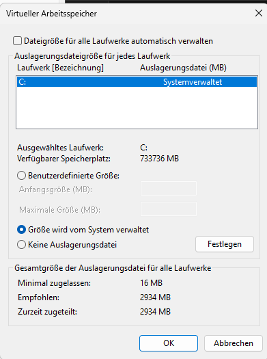

nutrix schrieb:Hat da jemand etwa wieder den virtuellen Speicher bzw. Auslagerungsdatei abgeschaltet?
Ansonsten CMOS Batterie mal prüfen und im UEFI nachschauen, ob der korrekte RAM Takt + RAM Voltage eingestellt ist.

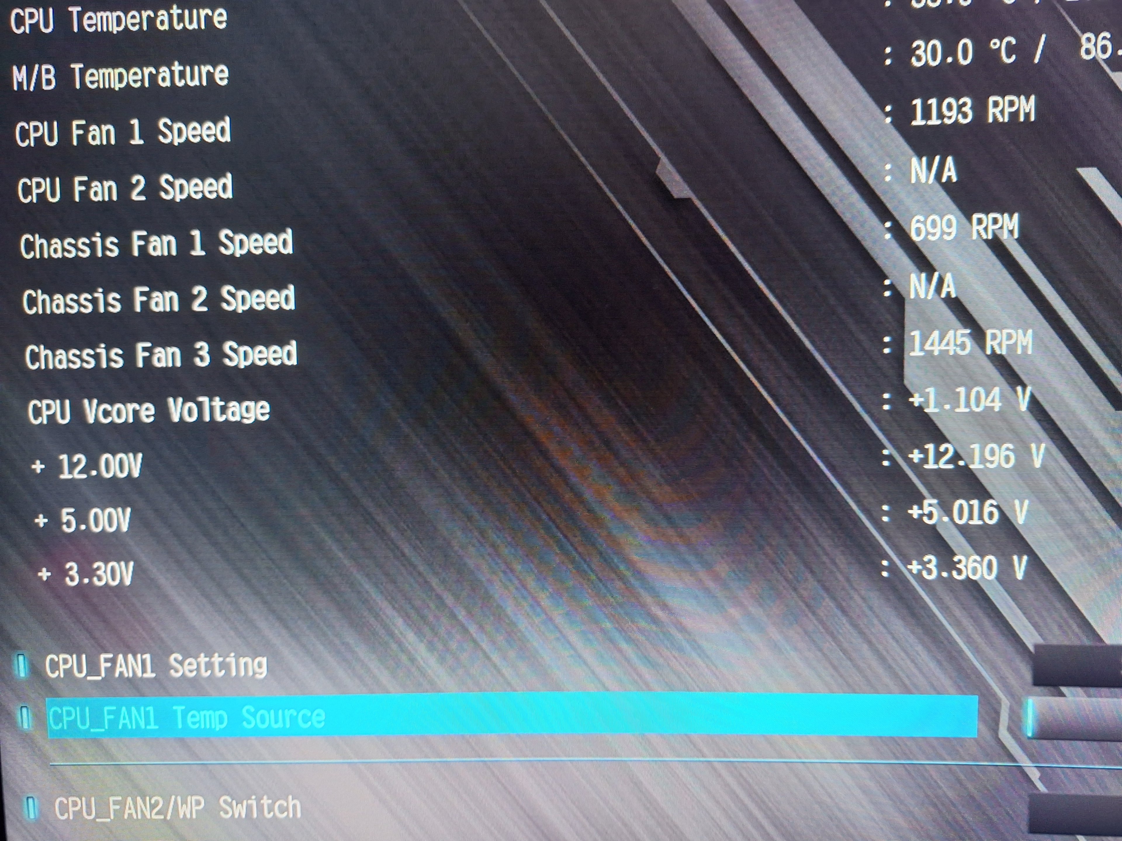

Im BIOS steht dass mein RAM Takt 3500MHz obwohl mein RAM Takt 3600MHz ist. Ich weiß nicht ob dass so ein großen Unterschied macht.nutrix schrieb:Hat da jemand etwa wieder den virtuellen Speicher bzw. Auslagerungsdatei abgeschaltet?

Takt ist nicht das entscheidende, sondern die RAM Spannung. RAM mit 3600 MHz ist immer übertaktet, und benötigt dann auch mehr RAM Voltage, daher prüfe das mal im UEFI. Hast Du Deine Auslagerungsdatei Einstellungen überprüft, wie ich es oben zeigte?Riq93 schrieb:Im BIOS steht dass mein RAM Takt 3500MHz obwohl mein RAM Takt 3600MHz ist. Ich weiß nicht ob dass so ein großen Unterschied macht.

Ja hab sie überprüft. Um wie viel muss ich dann die RAM Voltage höher stellen?nutrix schrieb:Takt ist nicht das entscheidende, sondern die RAM Spannung. RAM mit 3600 MHz ist immer übertaktet, und benötigt dann auch mehr RAM Voltage, daher prüfe das mal im UEFI. Hast Du Deine Auslagerungsdatei Einstellungen überprüft, wie ich es oben zeigte?
