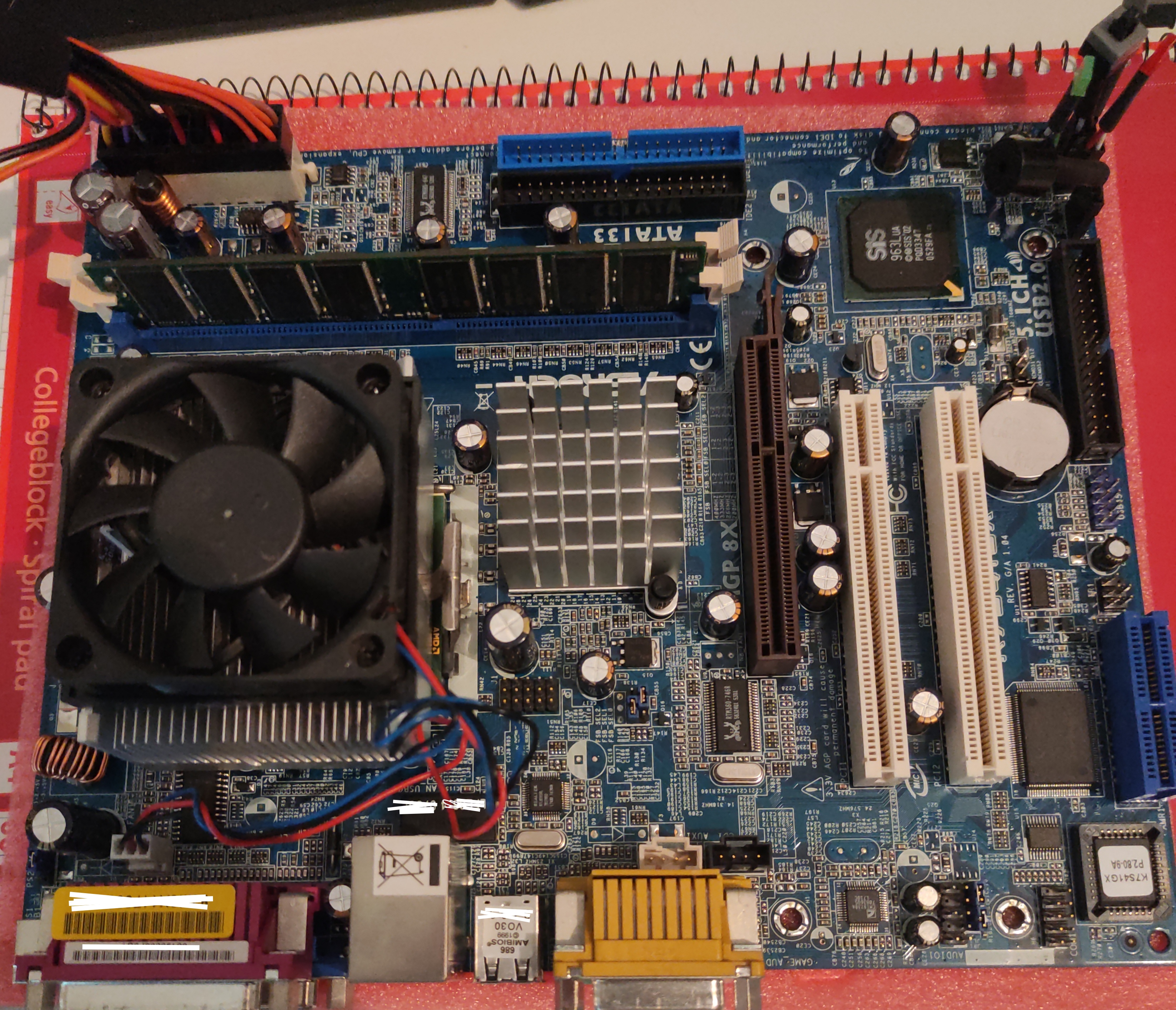

es geht darum, dass ich einen Retro PC zusammenbauen möchte mit einem Mainboard: ASRock k7s41gx.
CPU: AMD Athlon xp 3000+
1 GB DDR333 RAM
AGP-GPU: ATI Sapphire Radeon 9600 256MB DDR
Das Problem ist, dass die Lüfter sich drehen , aber kein Bild auf den Monitor entsteht, dh. ich komme nicht ins Bios . Habe alles versucht, was in meiner Macht stand:
Habe dazu ein Testkit gekauft mit einem Speaker, Power LED, H.D.D LED und Power und reset Knopf.
Mainboard ohne RAM gestartet, speaker piept, OK RAM muss in Ordnung sein.
Knopfzelle gewechselt, passiert nix.
GPU nicht drin oder drin, der Speaker piept nicht.
Zusätzlich leuchtet anfangs die HDD LED, aber beim einschalten, geht diese wieder aus(ist das normal?)
Die Power LED ist durchgehend aus.
Die Frage die sich jetzt stellt:
Ist das Mainboard kaputt?
Liegt es an der Grafikkarte?
oder liegt es an der CPU ? (bezweifel ich stark)
LG und danke im voraus

Hey , danke für die Antwort. alles schon getan :). Alle Kondensatoren sind noch dran, sowohl am Mainboard als auch an der GPU. Das wirkt auf den ersten Blick alles gut....
Dann mach gute Fotos... vielleicht übersieht du was
Das habe ich jetzt versucht. Der Bildschirm ist leider immernoch schwarz...

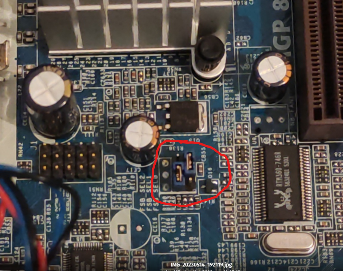

Hast du mal auf Seite 11/80 geschaut?
https://download.asrock.com/Manual/QIG/K7S41GX_multiQIG.pdf
Ggf musst du den Jumper anders setzen für die CPU.
Bei dir scheint das auf 200MHz FSB zu stehen.
Der AMD Athlon xp 3000+ hat aber wohl nen FSB von 333MHz. Sprich beide Jumper nach links.
Bitte vorher nochmal prüfen, nicht dass ich mich da jetzt verschaut hab :D
Reaktionen: xxMuahdibxx
Wegen den Jumper habe ich auch gerade geschaut.. unten rechts gibt's noch zwei.. die sollte man alle auf korrekten Sitz überprüfen..
Elkos sehen alle gut aus.
Reaktionen: carlos637

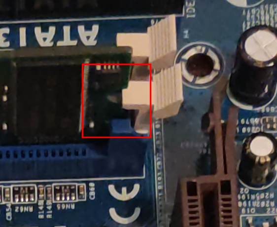

wuselsurfer schrieb:
Ja, denke ich auch.
Aber der RAM sitzt wirklich fest im Slot:
Anhang anzeigen 1357378 ?
Habe versucht jetzt alles zu fixxen. Habe den gestartet, der Lüfter geht an und nach paar Sekunden, geht er wieder aus...
