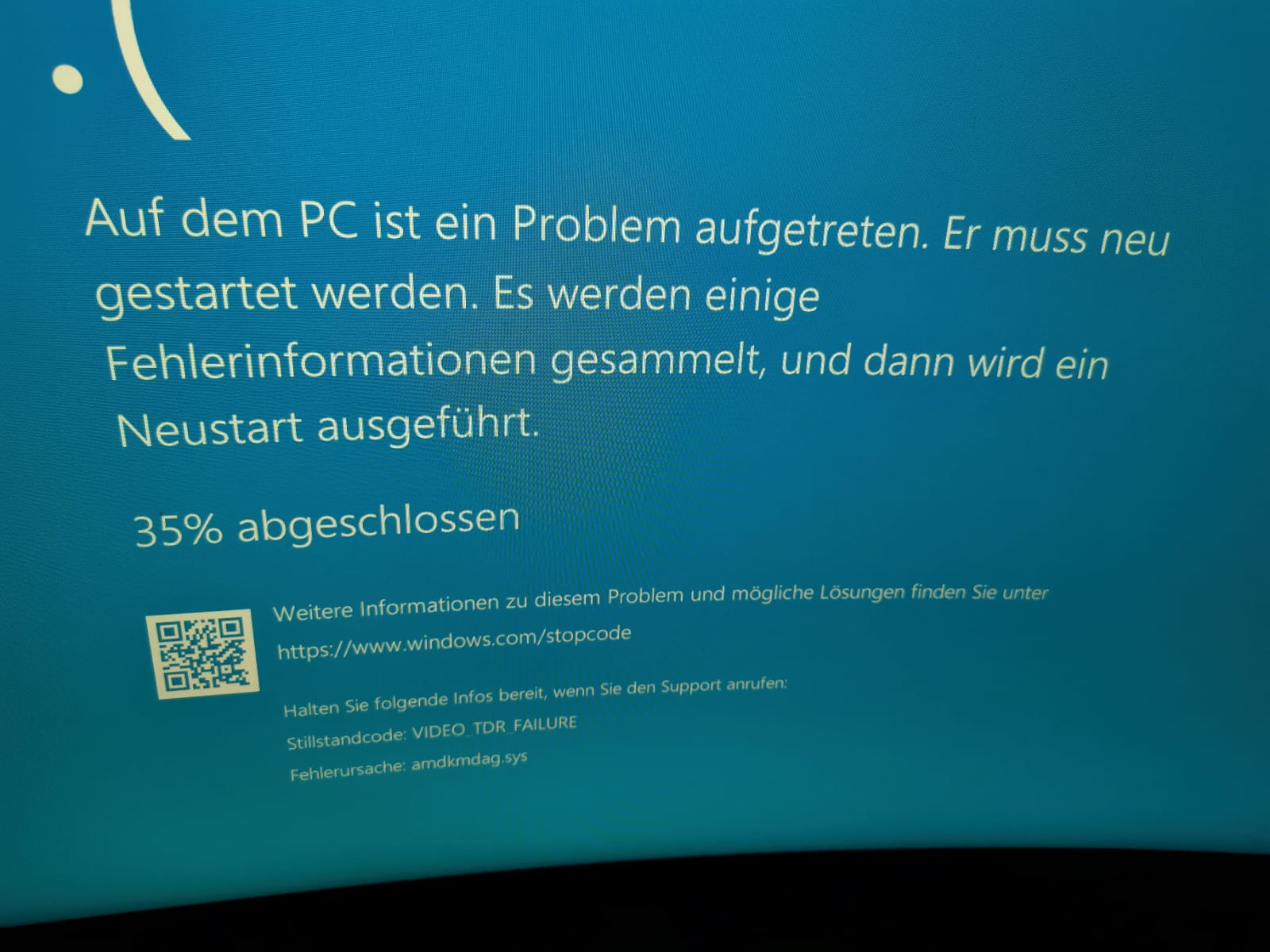

Nun zum Problem:
Kurz: Grafikkarte hat verschieden gelagerte Abstürze
  • Variante a: Absturz to desktop (Grafikkartenfehler- Meldung)
  • Variante b: Blackscreen (nur Neustart/reset hilft)
-Variante c: Bluescreen (siehe Bild)
- Variante d: In Ghost Recon Fail to desktop Meldung: Überlauf GPU-Speicher (sehr selten)

So Leute, ich glaube ich bin nach einem halben Jahr mehr oder weniger suchen auf des Problems Lösung gestoßen:
Ich sehe in der Radeon Software und im Afterburner als Frequenz 2074 Mhz. Nun habe ich via Afterburner Beta (danke auch für den Tipp) die Frequenz mal auf 1910 Mhz reduziert. Quasi das was sie definitiv können müsste. und Siehe da, keine 90er Temps mehr. (83°C um genau zu sein) und bis jetzt (ca 2 h) keinen Absturz.
Was ich nicht verstehe. Wenn ich Werkseinstellungen wähle im Radeon tool hat sie wieder 2074.
Kann ich der Karte das mal so einbläuen, dass die sich das auch merkt ?

Was du da machst ist ein "halbes Undervolting", nennen wir's mal so. Da liegt noch viel mehr drin, man müsste sich einfach einlesen. Spannung reduzieren, mit Powertarget arbeiten, am Takt schrauben. Kühler, leiser, sparsamer und sogar schneller. Geht alles.
Und logisch sind Werkseinstellungen dann auch Werkseinstellungen. Darum heissen sie so.
Die Frage ist halt wirklich wie bekomme ich den Takt so hin, dass die Graka nicht nach jedem Neustart wieder auf 2073 Mhz zurückgesetzt wird. Geht das auch über die Radeon Software ? Ist das Normal dass die so hoch taktet oder ist dort ein "Limit" außer Kraft gesetzt worden ?
Ja kenne das Video von Igor. Habe Auf jeden Fall keine Probleme mehr seit dem ich den Takt auf 2000 festzurre. Im Endeffekt kann Sie ja so trotzdem ein ganzes Stück mehr als Sie eigentlich müsste :)
