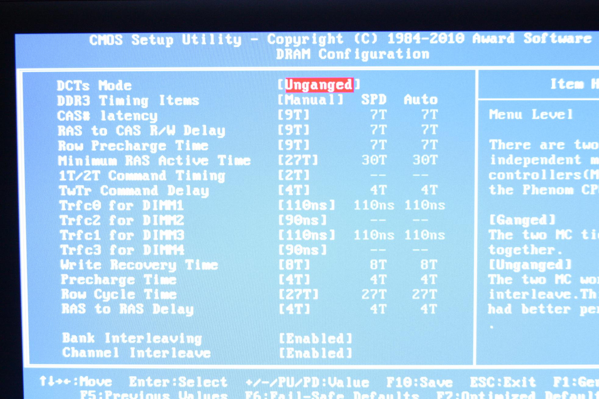

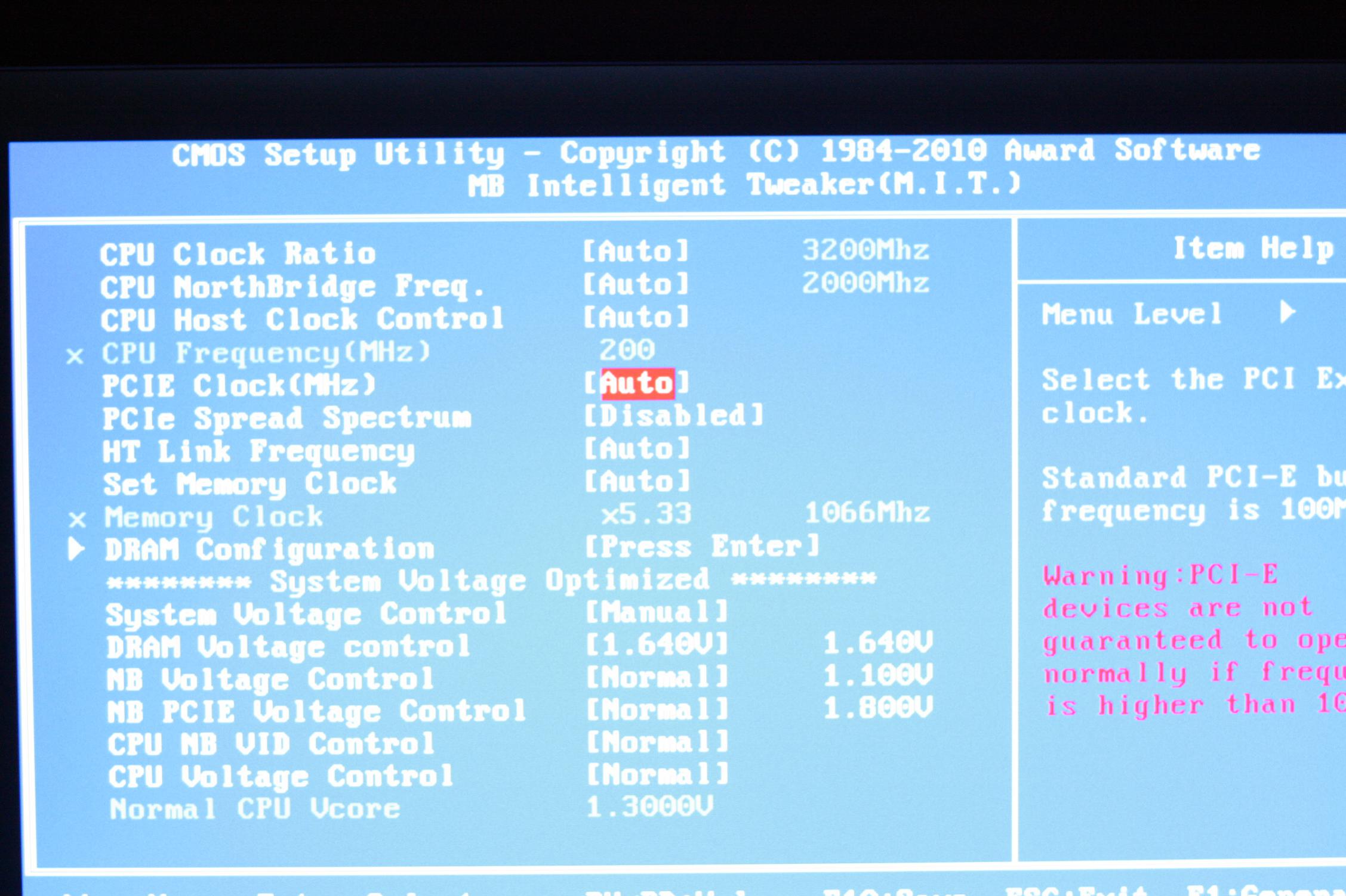

Hier ein etwas weniger guter scrrenshot
Danke Simple für die Hilfe, der Rechner lief mit den neuen Einstellungen gestern schneller an... jedoch habe ich den Speicher heute zurückgeschickt.
Die Bluescreens traten trotzdem noch auf.
Werde mir dann wohl doch einen anderen besorgen. Mal sehen was dann passiert :)

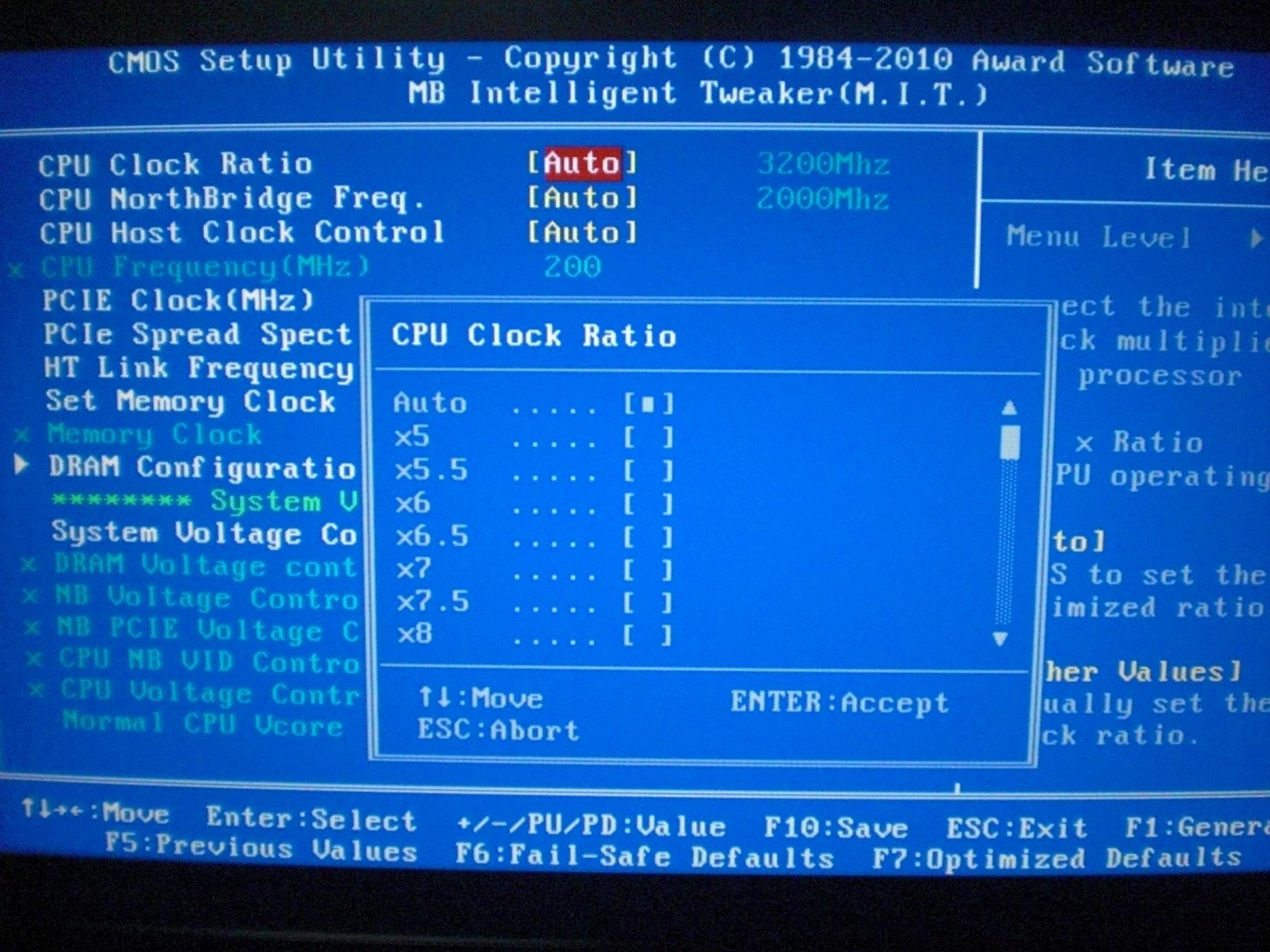

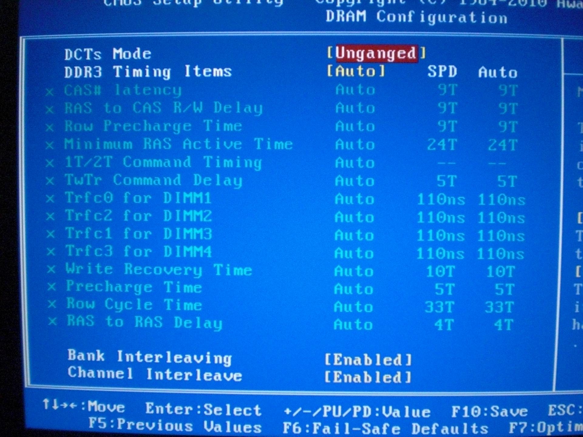

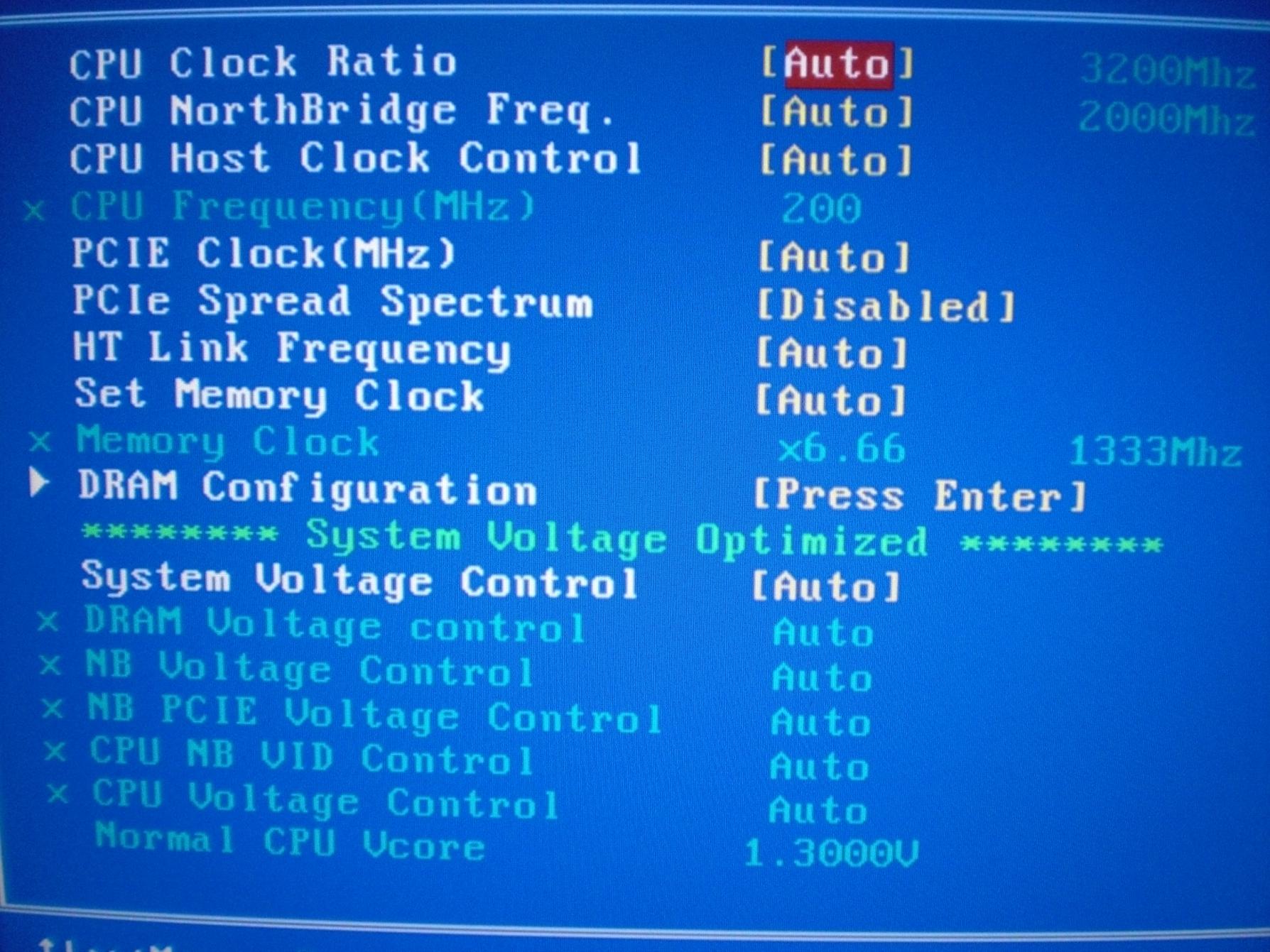

Memorytest habe ich auch eben durchlaufen lassen. No errors... hmm evtl falsche einstellung im BIOS?
