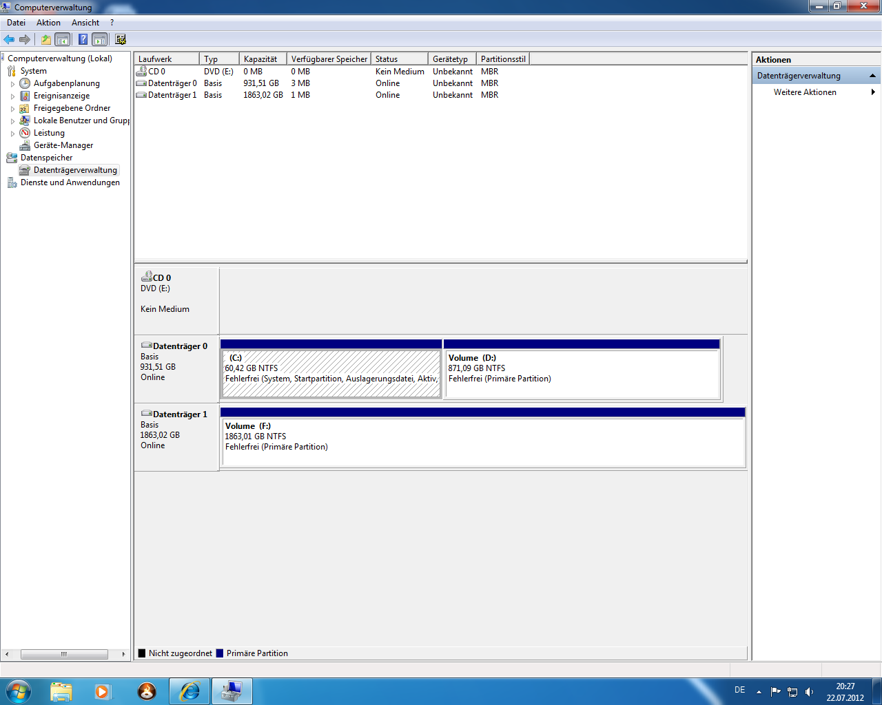

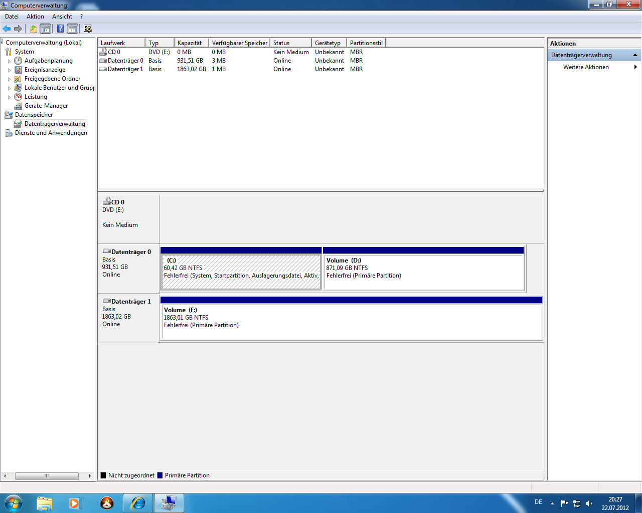

Wie sieht es in der Datenträgerverwaltung aus?

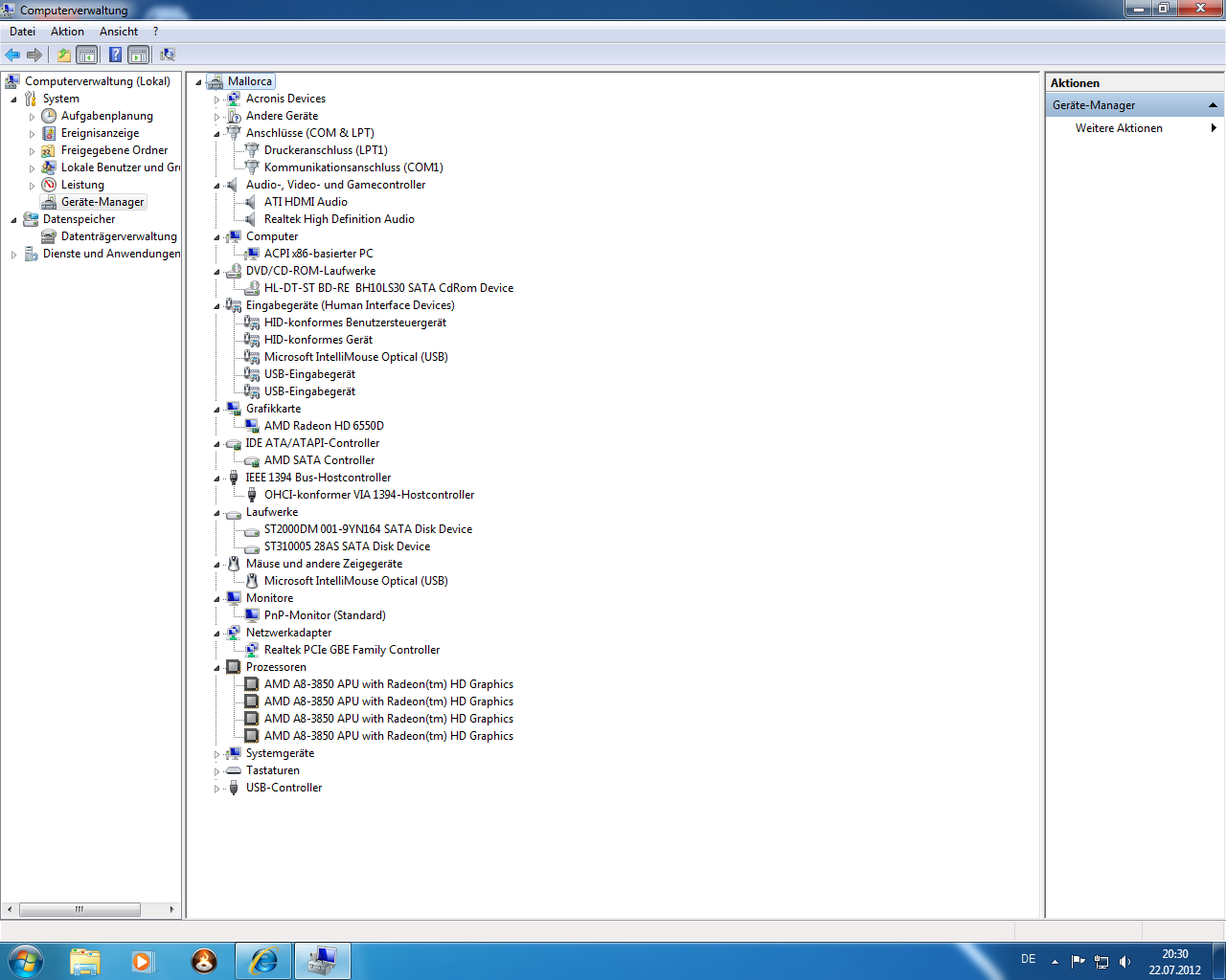

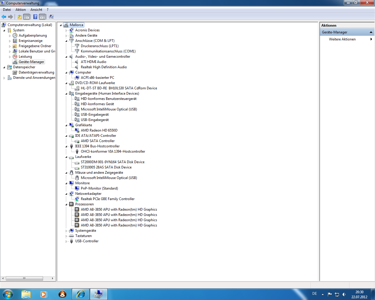

Und wie sieht es im Gerätemanager aus? Mach am besten einen Screenshot nachdem Du im Menü: Ansicht/Geräte nach Verbindung eingestellt hast und die Controller soweit aufklappst, bis alle Platten sichtbar sind.

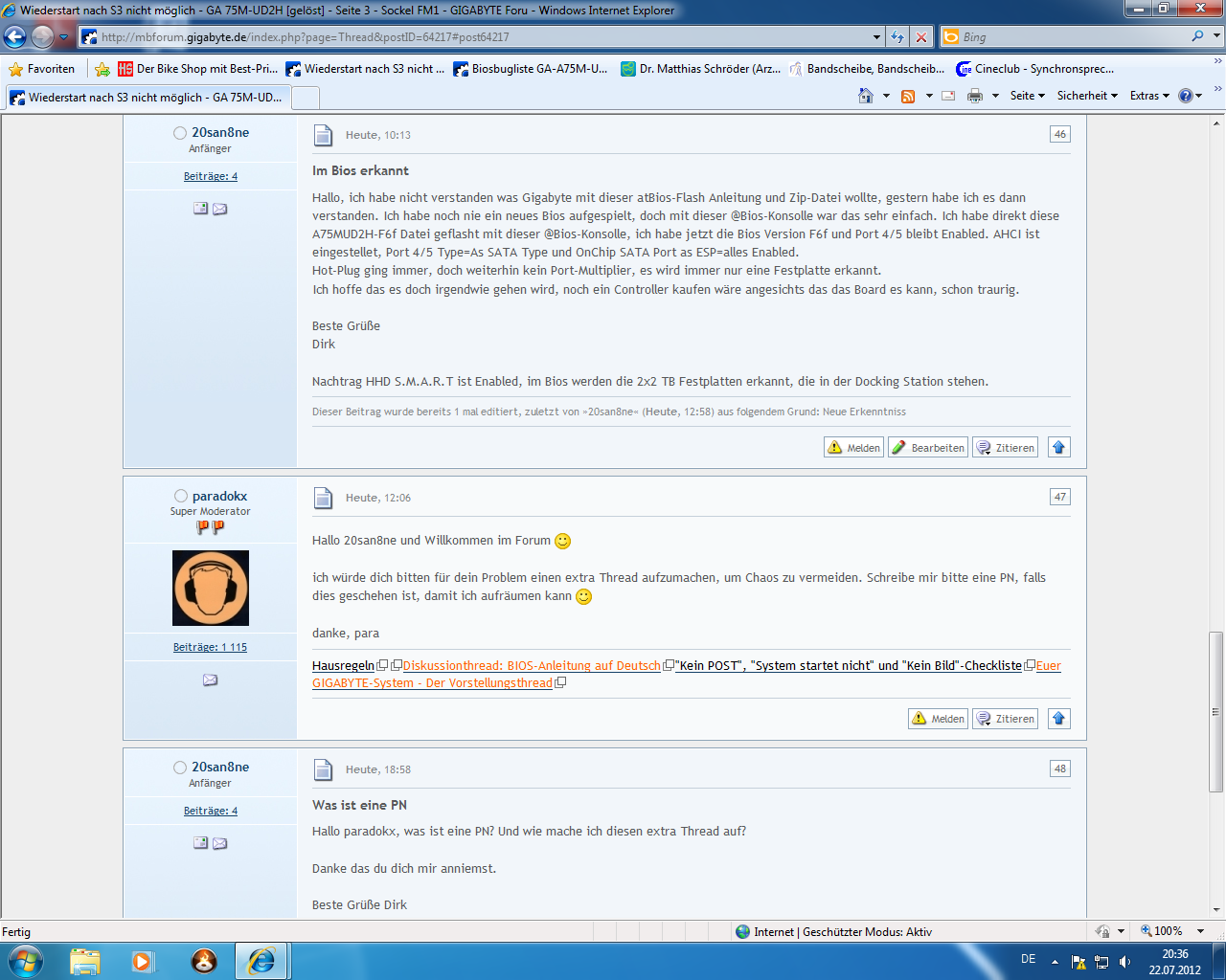

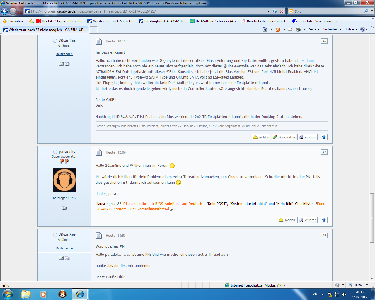

Das Gigabyte Forum ist sehr bedenklich, siehe Screenshot 3.
Ich hoffe ich habe verstanden was du meinst.

Die zweite Platte scheint im Gerätemanager nicht auf, trotzdem hätte ich gern nochmals ein Bild vom Gerätemanager, aber vorher oben im Menü unter "Ansicht" den Punkt "Geräte nach Verbindung" auswählen. Dann wieder solange die Unterteilungen aufklappen, bis zumindest die eine Platte aufscheint.
Auf der Zeile des übergeordneten, der Platte zugehörigen Controllers dann mit Rechtsklick auf Eigenschaften, und einen Screenshot vom Reiter "Treiber"
