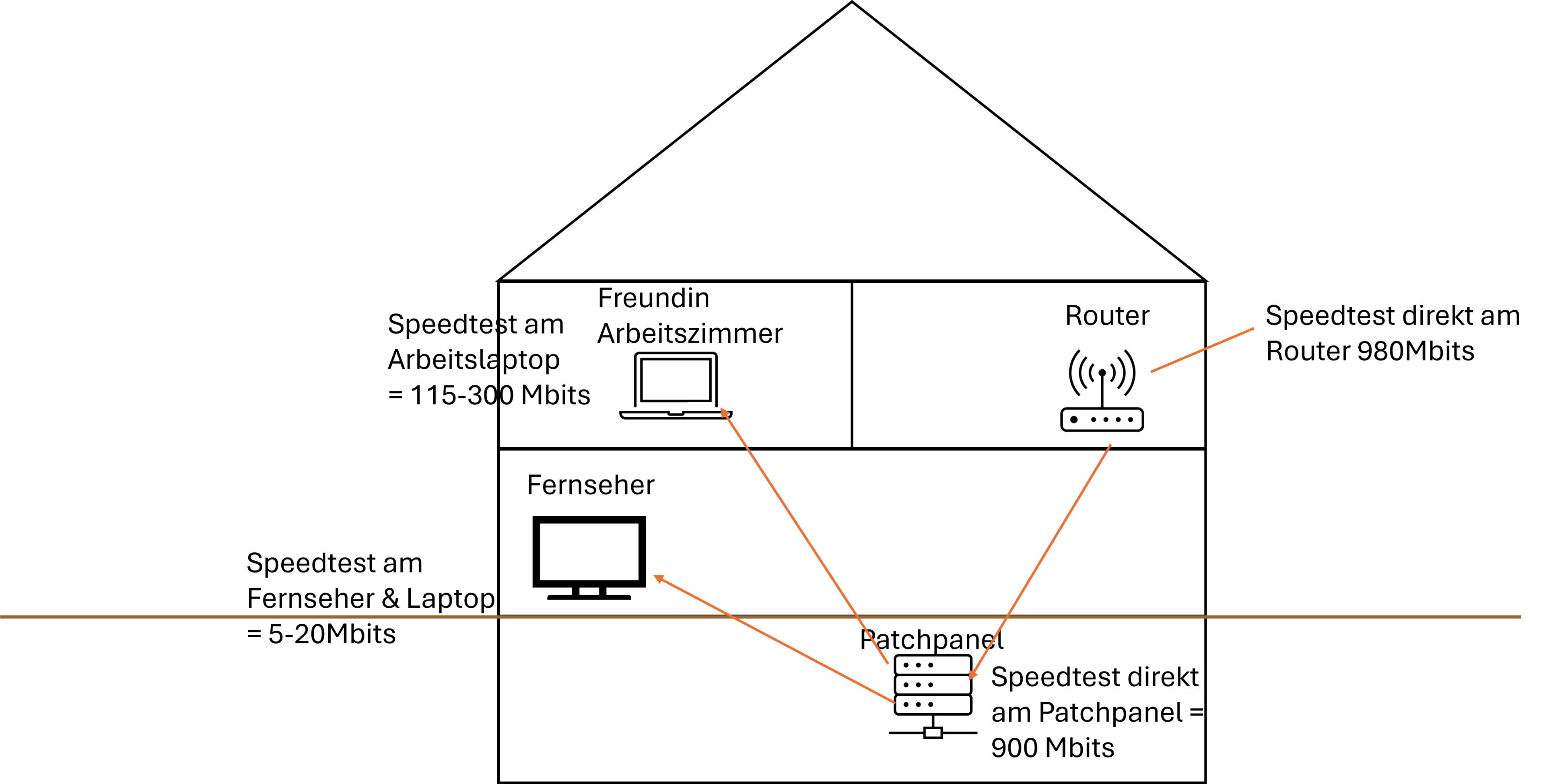

ich bin kürzlich umgezogen und im neuen Heim ist glücklicherweise in fast jedem Raum ein LAN-Anschluss installiert, der unten im Keller mit einem Patch Panel verbunden ist.
Nun ist es so, dass der Router in meinem Arbeitszimmer steht und sich der Fernseher diagonal am anderen Ende des Hauses befindet. Dementsprechend empfange ich dort nur noch das 2,4Ghz WLAN-Netzwerk und habe dennoch hin und wieder mit Verbindungsproblemen zu kämpfen. Da direkt neben dem Fernseher eine der besagten LAN-Anschlüsse liegt, war es ja naheliegend von meinem Arbeitszimmer über das Patch-Panel eine Verbindung zum Fernseher zu legen.
Die entsprechende Verkabelung habe ich dann eingerichtet (Beim Patch Panel nutze ich keinen Switch sondern eine direkte Verbindung vom einen zum anderen Zimmer) und im Anschluss einen Speedtest auf dem Fernseher durchgeführt. Magere 5 Mbits, beim zweiten Versuch dann immerhin 20 Mbits, aber schwankende Raten.
Im Anhang habe ich eine Grafik, die den Aufbau verdeutlicht, angehängt. Was ich bis jetzt gemacht habe, um Fehler auszuschließen, liste ich der einfachheitshalber stichpunktartig auf:
  • Ich habe jedes verwendete LAN-Kabel auf Funktion und Bandbreite getestet (alle schaffen 1Gbit)
  • Ich habe beim Ausgang am Fernseher einen Speedtest mit dem Laptop gemacht (ebenfalls die geringe Bandbreite)
  • Ich habe, um dem Verdacht, dass in den Wänden nur <CAT 5-Kabel gelegt wurden, entgegenzukommen einen Speedtest direkt am Patch Panel gemacht (Es kommen 900 Mbits an)
  • Ich habe getestet, wieviel bei meiner Freundin im Arbeitszimmer im 1.OG, also weiter weg als der Fernseher, ankommen würde (schwankende 100 bis 300 Mbits, natürlich ausreichend, bin dennoch skeptisch wegen der Schwankung und dem hohen Verlust)
Das heißt die Bandbreite kommt ausreichend im Keller an und geht dann beim Zurücksenden in die anderen Zimmer unterschiedlich stark verloren. Ich gehe jetzt ja nicht davon aus, dass bei der LAN-Verkabelung (im Jahr 2015) für die einzelnen Zimmer unterschiedlich starke LAN-Kabel verwendet wurden?

Wir hatten das Problem in einem Raum, dass in der Dose eine der Adern nicht korrekt angelegt war - einmal mit dem LSA Werkzeug noch einmal darüber gehen hat es gelöst.
Das checke ich nicht, dann würde ja immer nur eine Dose gehen. Oder hast du das nur testweise gemacht, um den Switch auszuschließen?
Nein. TE will eigentlich nur eine Punkt-zu-Punkt-Verbindung vom Arbeitszimmer über das Patchfeld zum TV herstellen. So habe ich das verstanden.
Entweder es gibt mangelhafte "Klemmstellen" in den Dosen / am Patchfeld.
Oder jemand hat - wie oben schon geschrieben - die TIA-Standards wild gemischt. Zweiteres wäre spätestens mit einem Switch am Patchfeld behoben wenn ich nicht komplett daneben bin.
Liegt es an den "Klemmstellen" müsste sich der TE auf die Suche begeben und Stück für Stück durchmessen welche Kabelstrecken betroffen sind.
Reaktionen: Adrian1999

Wenn du jetzt keinen Switch hast, dann ist der nicht vorhandene Switch schon mal unschuldig. Wahrscheinlich bringt dir der Kauf erstmal nichts (trotzdem natürlich sinnvoll!).
Der dürfte dann zwar etwas das Signal verstärken, aber dein Problem wird ziemlich sicher an der Hausverkabelung liegen.
