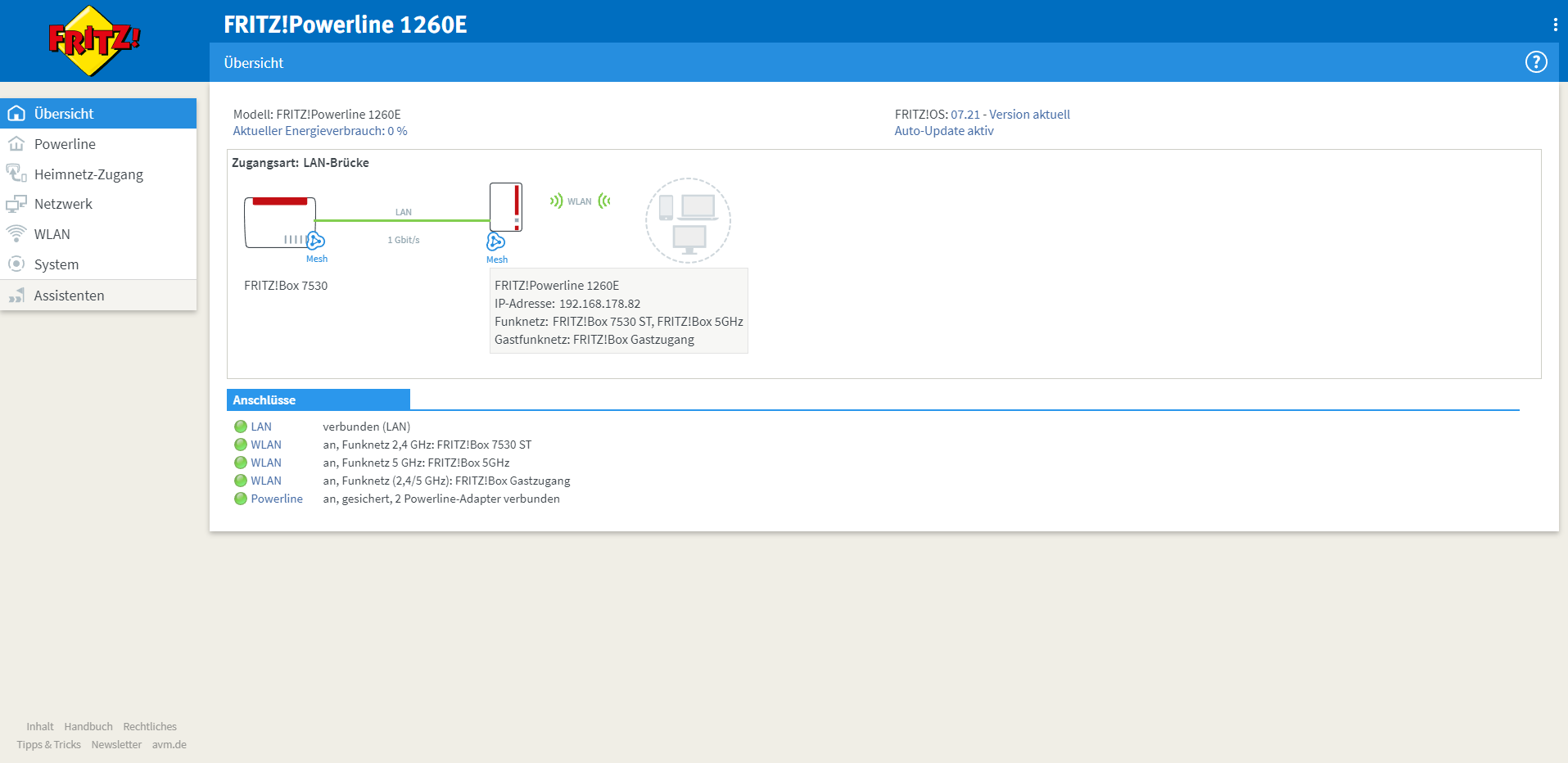

Ich habe eine Netzwerkdose im Wohnzimmer und dort ist auch Powerline an LAN angeschlossen, damit ich gutes WLAN dort habe
Hast du nur einen PowerLAN-Adapter im Einsatz? Oder hängt irgendwo im Netzwerk noch einer, den du als Access Point für das WLAN "missbrauchst"? Zwar sieht man in der Übersicht der Fritzbox nur einen Adapter, aber beim genauen Hinsehen sieht man unten "2 Powerline-Adapter verbunden". Vermutlich sind die beiden nicht gesynct und stören munter das Stromnetz - oder sie sind gesynct, aber mit Fehlern, weil nur einer in der Übersicht dargestellt wird.

Der 1260E wird hier als WLAN AP missbraucht.
Er empfängt LAN und WLAN Signale und ballert diese sinnlos in dein Stromnetz. Das stört deinen Internetanschluss.
Am besten durch einen AVM FRITZ!WLAN Mesh Repeater 1200 ersetzen und diesen als "LAN Brücke" (AVM-Sprech für Accesspoint) konfigurieren.
