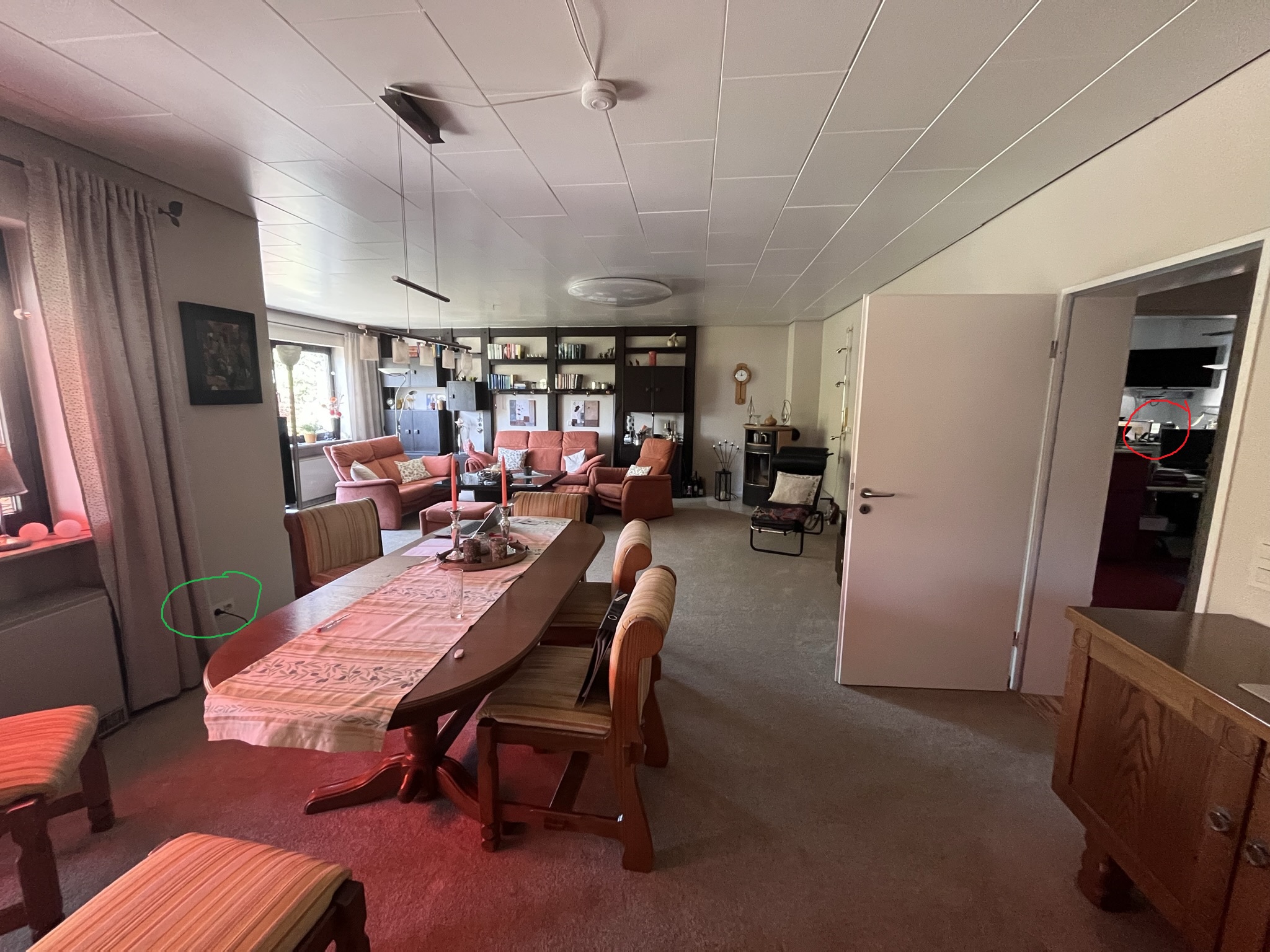

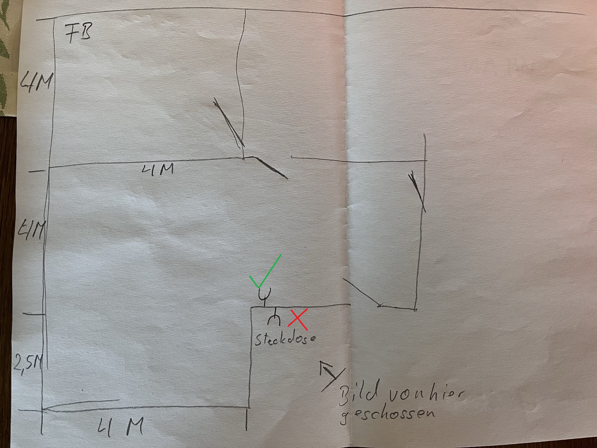

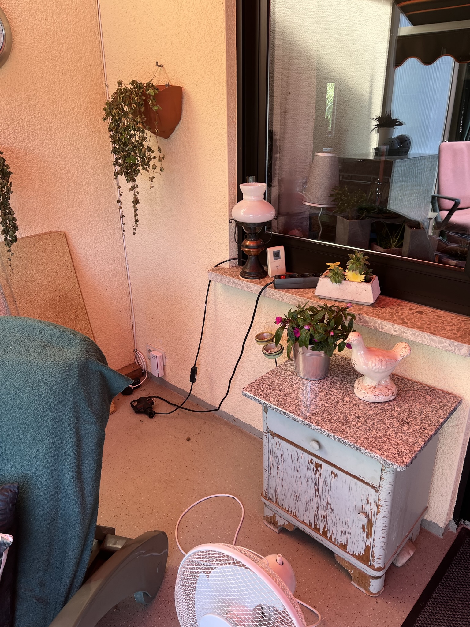

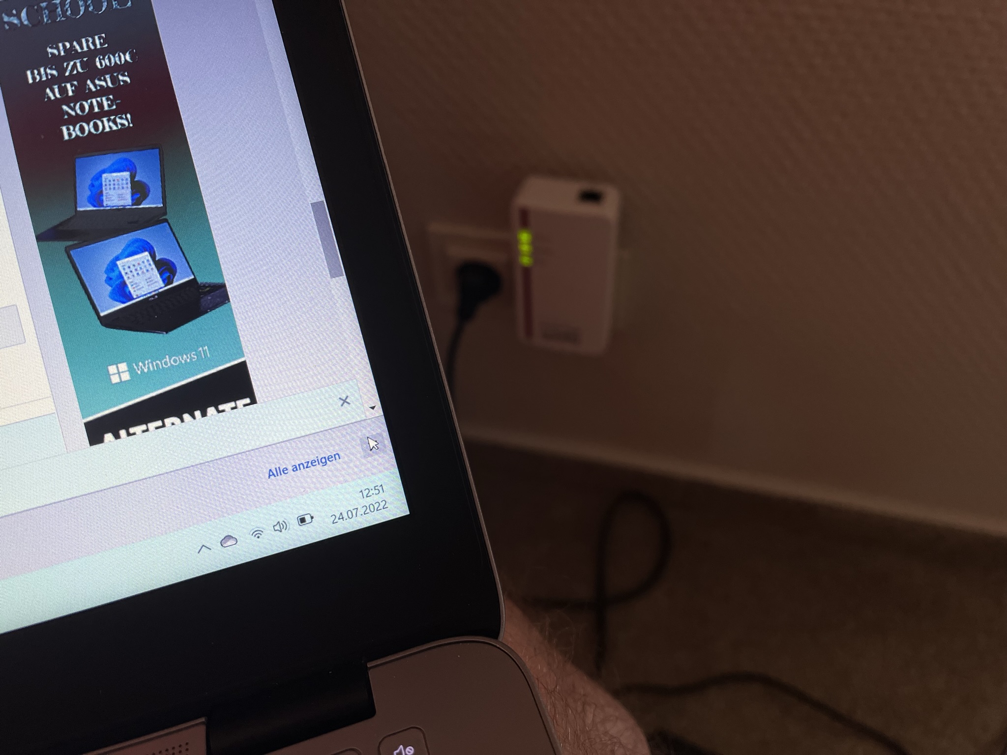

An beiden Steckdosen ist die L1 (Phase) auf dem rechten Pin angeschlossen. Im Wohnzimmer stecke ich den Adapter so ein, dass der größere Teil des Gehäuses nach oben ragt. Wenn ich den so auf der Terrasse einstecke blinkt die Connect LED dauerhaft und die PL LED bleibt aus. Stecke ich ihn dort andersrum ein, leuten alle LED dauerhaft, jedoch erhalte ich entweder die Meldung "Mit FB verbunden - Kein Internet" oder ich erhalte eine 169.254.X.X IP Adresse, was ja dann auch keine Internetverbindung bedeutet, aber die WLAN Anzeige am Laptop mit Vollausschlag quittiert.
Auf dem 2. Bild eine Aufnahme des gesamten Bereichs. Ganz rechts im roten Kreis steht die FB, links im grünen Kreis die Steckdose im Wohnzimmer und sozusagen auf der anderen Mauerseite ist die Steckdose auf der Terrasse. (letzte Bild)
Also vermute ich mein Problem eher an der Verkabelung.
Wichtiger, was kann ich tun? Offensichtlich ist der Elektriker damals dem Konzept "L1 rechts - N links" gefolgt. Habe jetzt die meisten Steckdosen getestet.

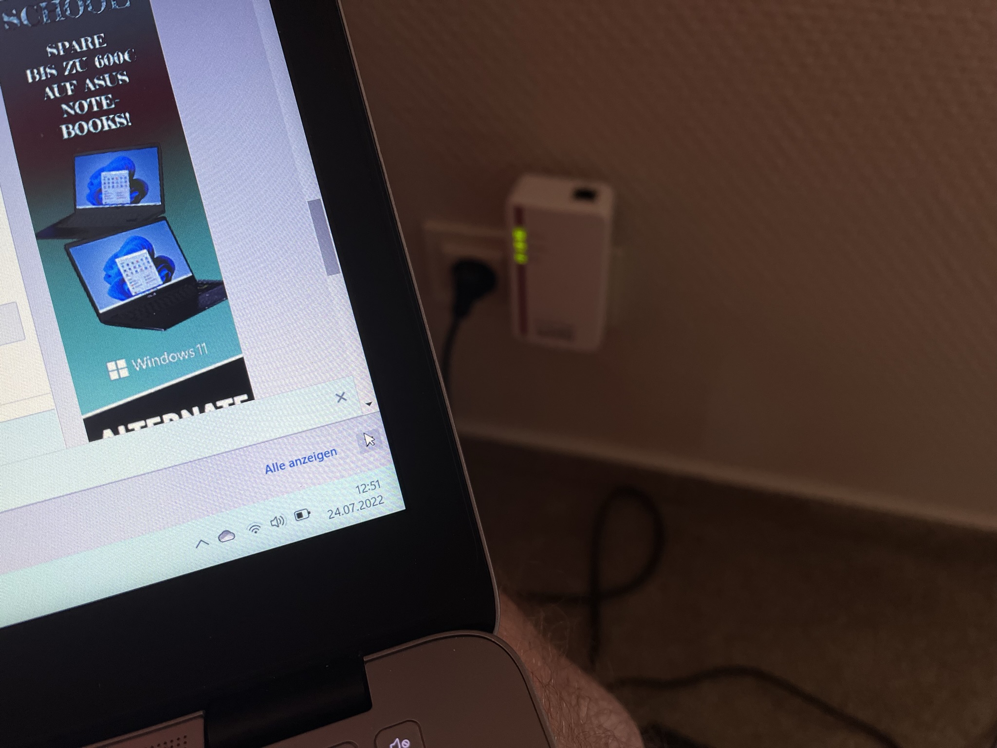

EDIT: Woran kann ich erkennen, dass mein Laptop die Verbindung über PL oder direkt über die FB herstellt?
Ich sitze jetzt hier ca 30 cm über der Steckdose im Wohnzimmer und die Anzeige des WLAN Button müsste ja Vollausschlag haben, was aber nicht der Fall ist....
Und in der PL Software war nach der Ersteinrichtung auch beide Adapter sichtbar und nun nur noch der 1220E
Und nun auch wieder an der Steckdose getestet, an der ich den 1260E zu anfangs eingerichtet hatte und auch an einer 2 Steckdose in diesem Raum, was in dem Fall der Flur ist, der sich hinter der rechten Wand auf dem 2. Bild befindet und nur dort tauchen dann auch beide in der PL Software auf.
Und fast egal wo ich ihn stecke, es werden nach hochlauf immer alle 3 LED's angesteuert...
Also das kann doch eindeutiger nicht sein, dass ich hier tatsächlich ein Verkabelungsproblem habe...
Oder???

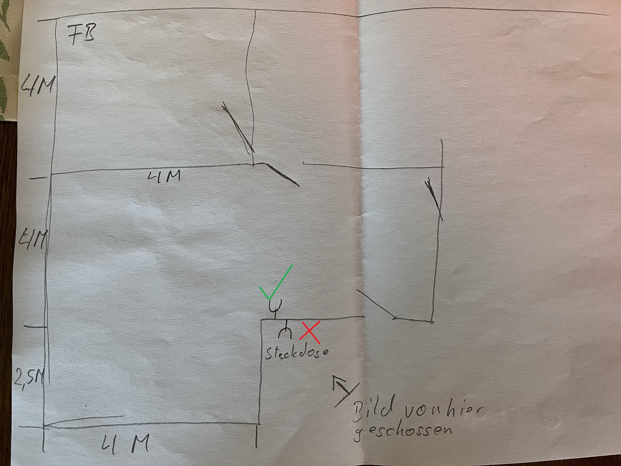

Auf den ersten Blick würde ich vermuten, dass an der Steckdose mit dem grünen Haken ein FR2400 ausreichen sollte die Terasse ordentlich mit WLAN auszuleuchten.
Wie ist er auf das Setup FB7590 + FR1220 + FR1260E gekommen?
Welche Anforderung an die Geschwindigkeit gibt es auf der Terasse/ im Garten? Was ist die maximale Entfernung im Garten?
Ergänzung:
Gehe Schritt für Schritt vor.
Ich würde einen Test mit dem 1260E an der grün markierten Steckdose machen. Den 1220 bitte für den Test austecken.
Stecke den 1260E in die grün markierte Steckdose und resete ihn. Dann verbindest Du nur den 1260E (1220 bleibt ausgesteckt) über MESH mit der FB7590.
Dann gehst Du in der FB7590 ins Hauptmenue, dort dann auf Heimnetz > Netzwerk.
Dann in der Zeile mit dem 1260E rechts auf den blauen Stift. Dort steht dann der Empfangspegel. Diesen Abschnitt am besten per Screenshot posten.
Und die MESH-Übersicht nicht vergessen.

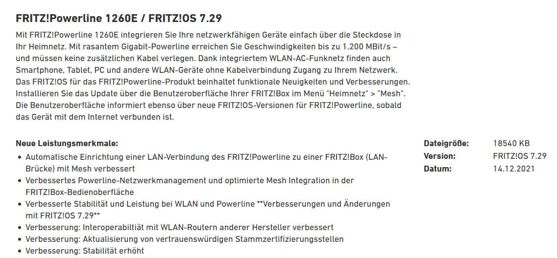

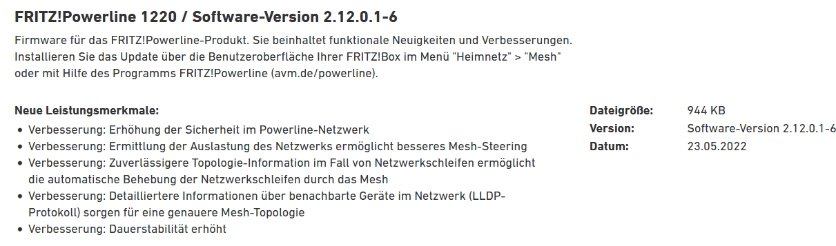

Und prüfe den Stand der Firmware, da hat sich zuletzt noch etwas beim MESH getan...

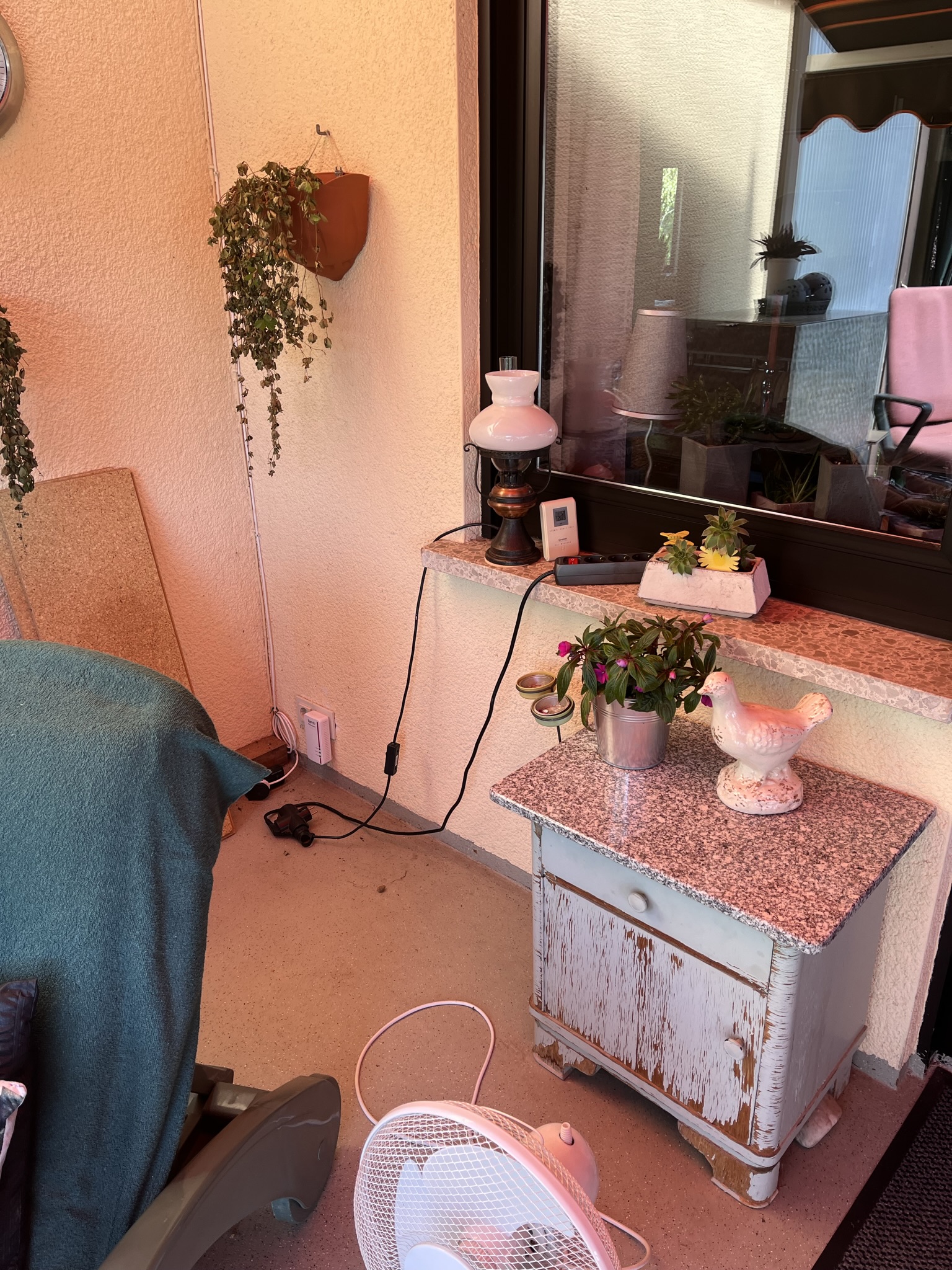

Eigentlich ist diese Stelle mit dem roten X nicht die, an die der 1260E am Ende soll. Sondern 10 Meter in die Richtung von wo das Bild entstand, und dann eine Etage darunter. Daher kam auch der Gedanke mit der Powerline. Da ich aber erst verzweifelt versuchte dort die Verbindung aufzubauen, was aber nicht funktionierte, habe ich mich irgendwann dazu entschlossen, die Entfernung immer weiter zu erhöhen. Und an der Stelle kam ich dann nach mehreren Versuchen, einmal die Steckdose innen, dann wieder außen um einen Zufall aauszuschließen, darauf, dass es an der Verkabelung liegen muss.
