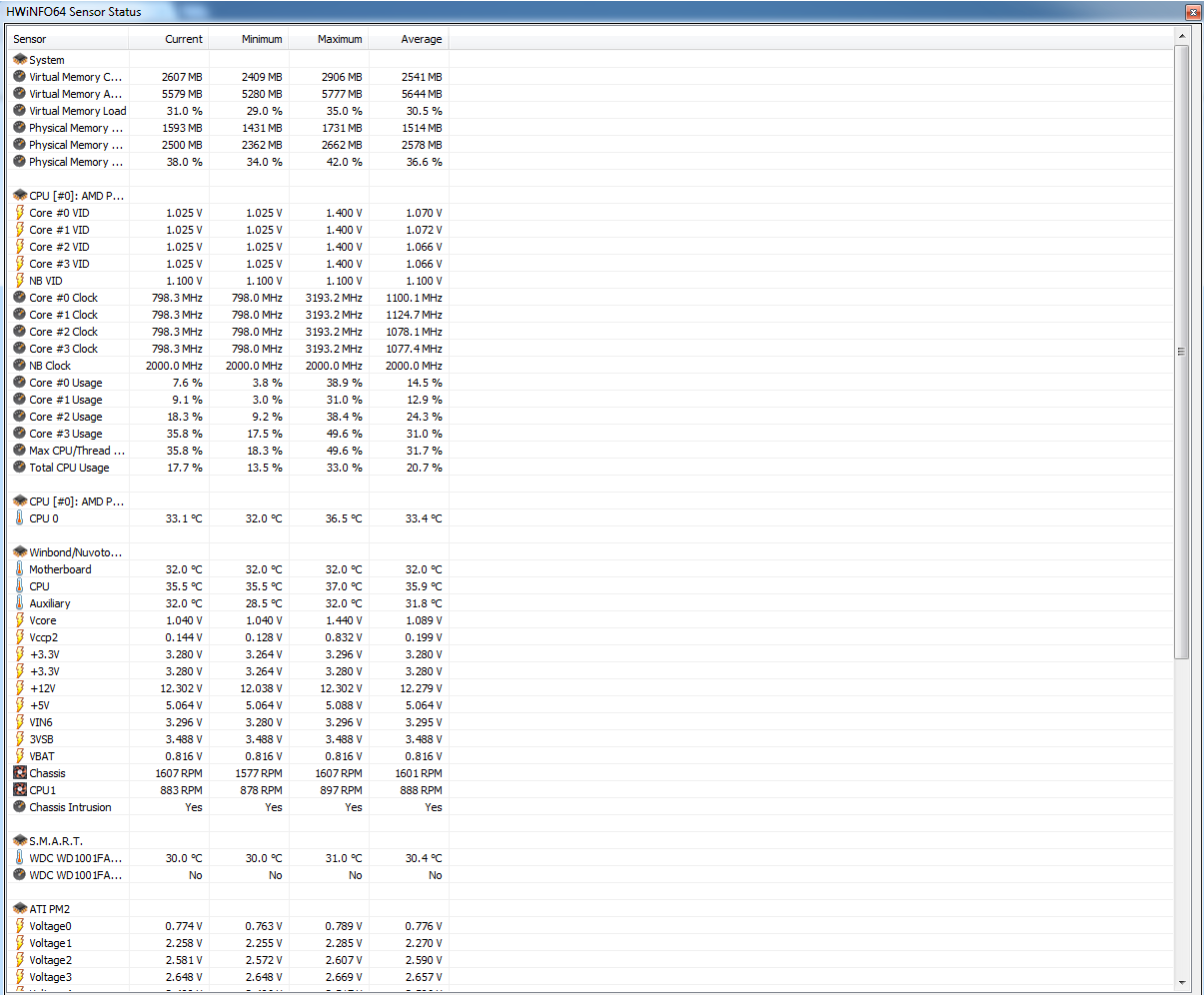

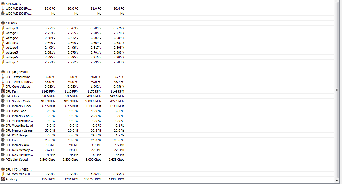

mal mit hwinfo nach Temperaturen und Spannungen schauen (und hier posten)

ähm, hab jetzt mal das hwinfo installiert. Was genau soll ich den jetzt hier posten, in der Tabelle stehen verdammt viele Zahlen :D
passt so?
