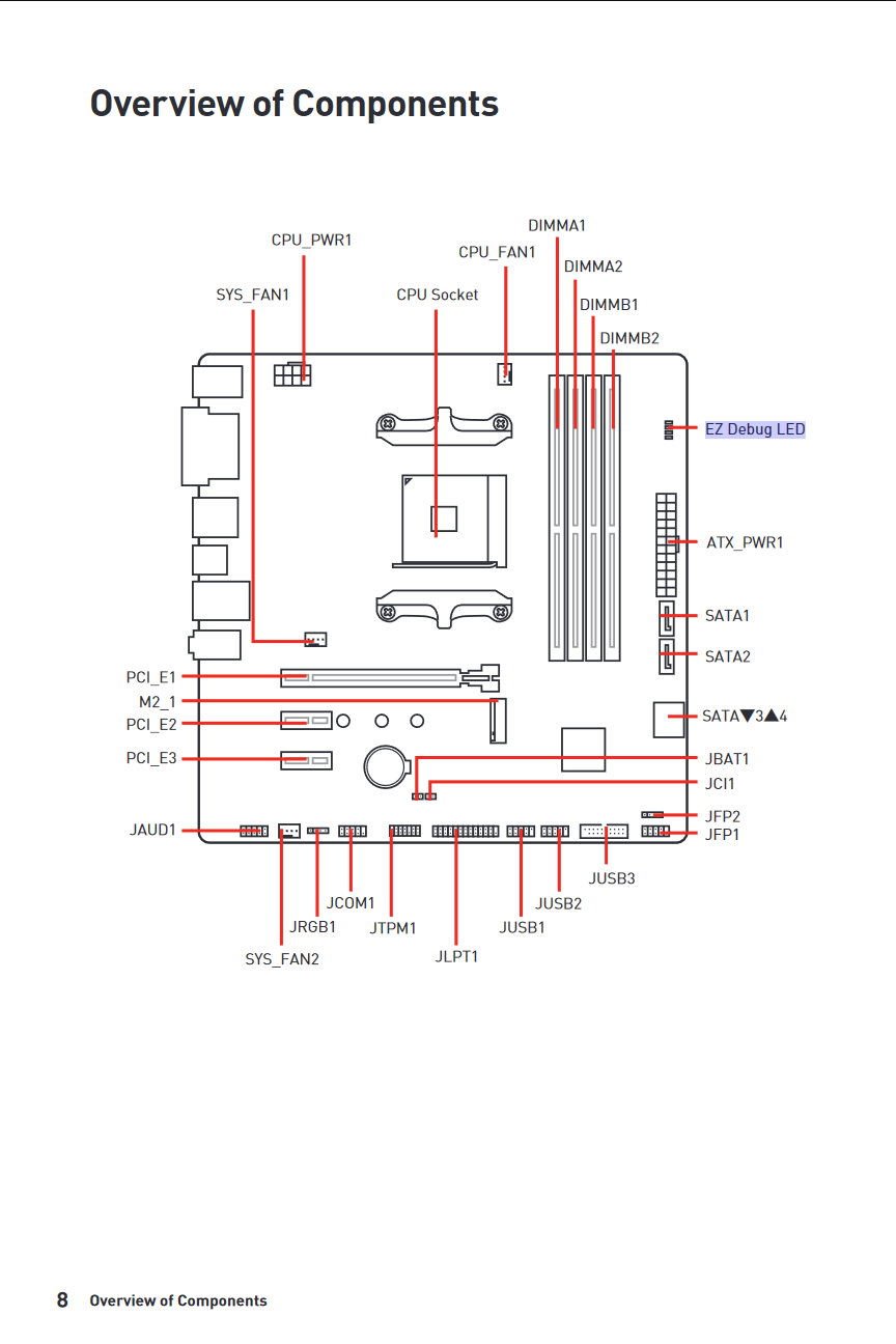

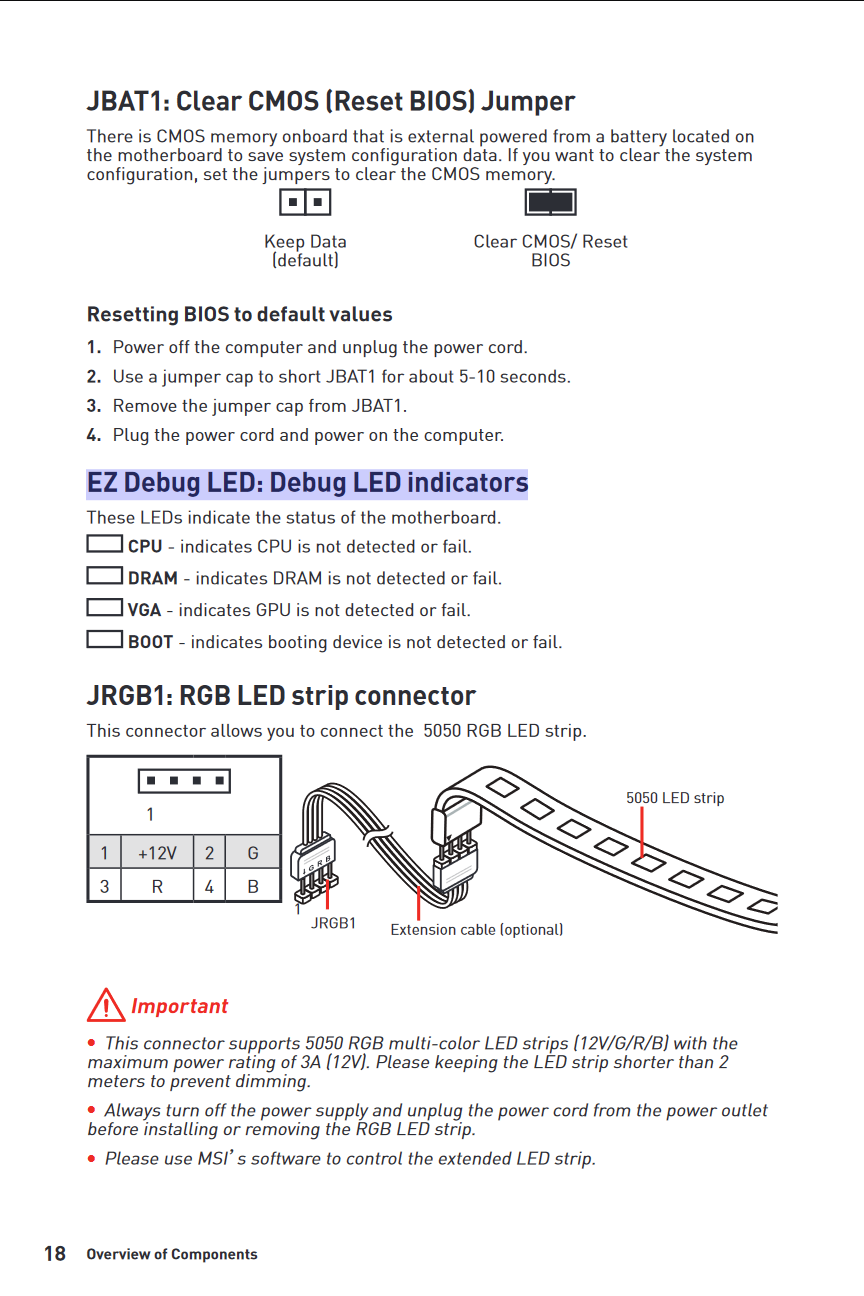

Zeigen die Debug LEDs etwas an?
[Quelle: MSI B450M PRO-VDH MAX]

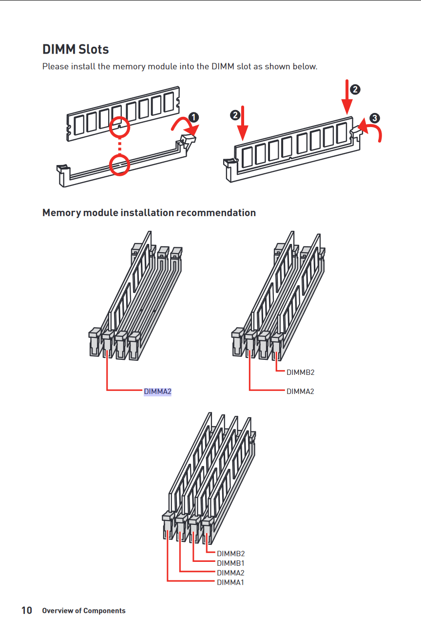

marylive schrieb:
Mein Mainboard funktioniert. Es leuchten die Lichter bei CPU und DRAM.
Die Module einzeln in DIMMA2 testen:

EZ Debug LED: Debug LED indicators These LEDs indicate the status of the motherboard.
CPU - indicates CPU is not detected or fail.
DRAM - indicates DRAM is not detected or fail
Quelle/Handbuch
Er erkennt also CPU und/oder RAM nicht.
Sitzt alles richtig und fest im Sockel? Alle Strom Stecker (auch der 4/8 Pin CPU) an der richtigen Stelle?
RAM gehört gewöhnlich in A2 und B2. Oder ganz zur Not mal ein Bild vom Aufbau hochladen.
marylive schrieb:
Ist das ein gutes Zeichen oder eher schlecht?
Wenn keine der LEDs leuchtet wurde der Power-on self-test (POST) erfolgreich beendet.
Nach dem Einschalten durchläuft die UEFI (BIOS) die Initialisierungsphasen:
  1. SEC(Security) phase:
    Pre-RAM code handles CPU initialization to create temporary stack in CPU cache.
  2. PEI(Pre-EFI initialization) phase:
    Finishes CPU initialization, discovers the DRAM, and determines boot mode (cold boot, S3, S4)
  3. DXE (Driver Execution Environment) phase:
    Loads drivers that initialize the rest of system hardware.
  4. BDS(Boot Device Selection) phase:
    Finds boot devices, loads the OS, and passes control over to the OS

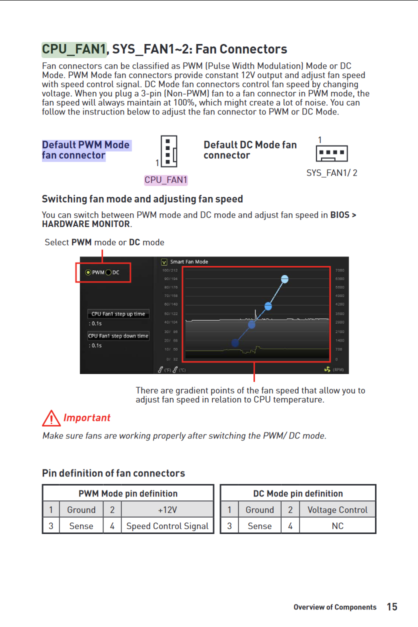

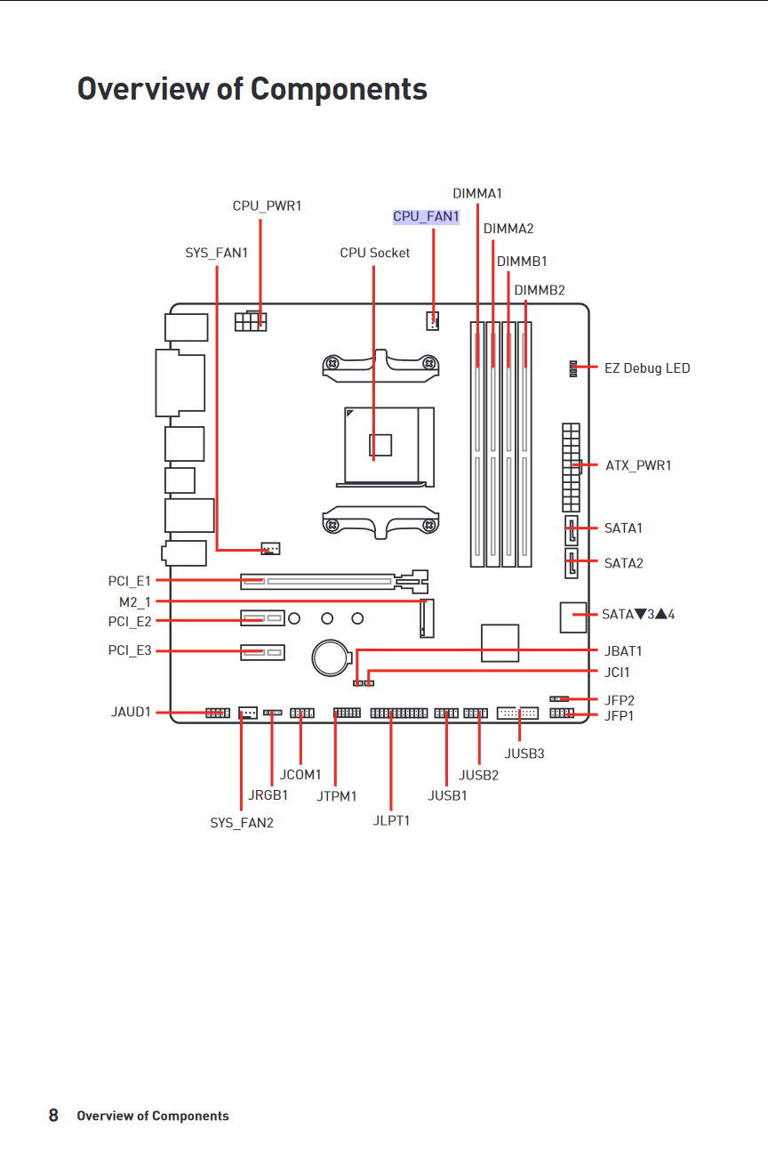

marylive schrieb:
Was soll ich beachten?
Sitzt der 4-Pin Stecker des CPU-Lüfters korrekt in CPU_FAN1?
Der CPU_FAN1 Anschluss müsste auf PWM-Mode stehen:
marylive schrieb:
Muss ich was beachten?
Sitzt des 4-Pin Stecker des CPU-Lüfters und Einstellung im UEFI unter HARDWAR MONITOR prüfen. Der CPU-Lüfter des Wraith Stealth wird üver das PWM-Signal gesteuert > PWM.
Beispiel kann beim MSI B450M PRO-VDH MAX anders aussehen

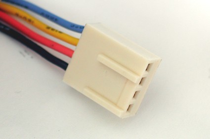

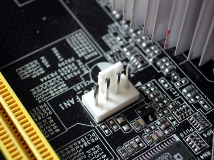

überprüfe, ob du den 4pin-Lüfterstecker korrekt in den Mainboard-Anschluss eingesteckt hast: Auf dem Lüfterstecker sitzt eine kleine Nut hinter drei der vier Löcher: diese drei Löcher müssen auf dem Board in die drei Pins, die mit einem kleinen Steg abgedeckt sind.

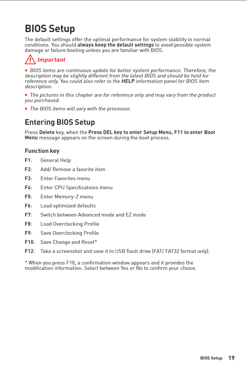

Ich komme nicht mehr ins BIOS rein. Das einzige was kommt ist dieser Fehler
Beim Starten die Entf+Tast drücken um ins UEFI zu kommen:
Entering BIOS Setup
Press Delete key, when the Press DEL key to enter Setup Menu, F11 to enter Boot Menu message appears on the screen during the boot process.
F12: Take a screenshot and save it to USB flash drive (FAT/ FAT32 format only).
