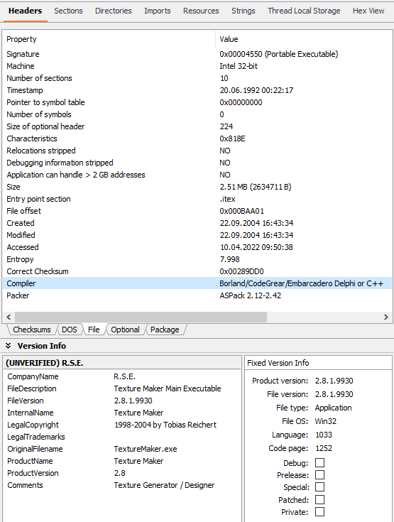

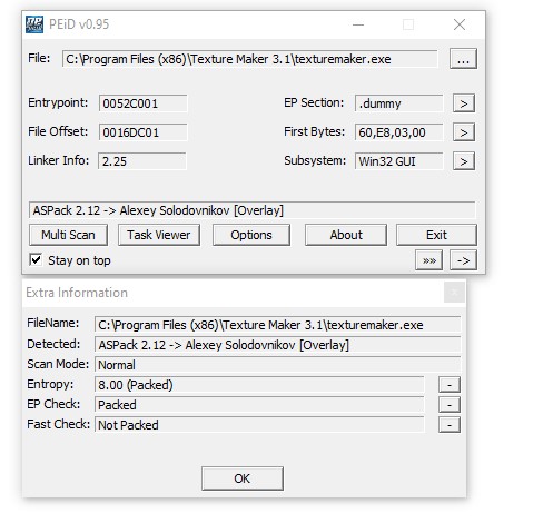

Das Programm scheint wirklich mit ASPack obfuskiert zu sein, Version 2.12 wie es aussieht:

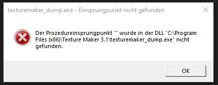

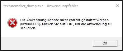

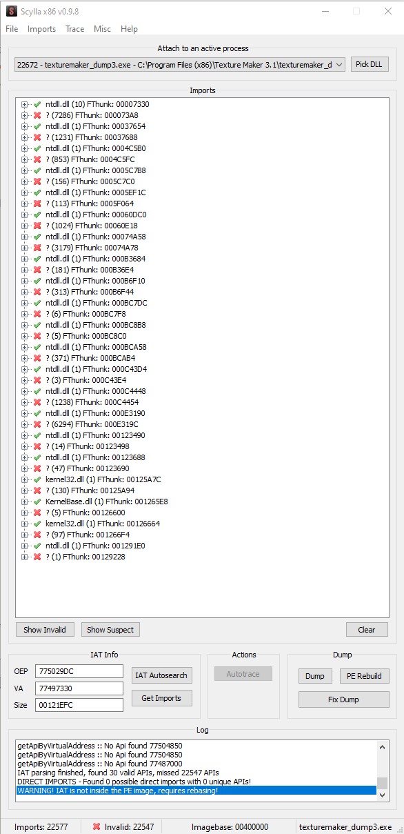

Edit: Das Entpacken ist gelungen, und das Programm verhält sich jetzt anders beim Starten.
Zumindest bekomme ich jetzt Fehlermeldungen, abwechselnd eine von diesen beiden:
Edit 2: Wie es aussieht muss ich scheinbar auch noch etwas namens IAT fixen nach dem entpacken.
Dabei stehe ich jetzt vor folgendem Problem:
Hat da jemand vielleicht einen Tipp für mich? 😅

Hattest Du in der "Scylla"-Software mal den Button "IAT Autosearch" ausprobiert? Btw, sieht interessant aus, ist das frei? Haste mal ne Adresse?
Irgendwie muss ich bei dem Problem an Address Space Layout Randomization denken - das ist aber mehr ein Schuss in's Blaue... geregelt wird das in Einstellungen, Windows-Sicherheit, Exploit-Schutz, "Zufällige Anordnung für Images erzwingen (obligatorische ASLR)" bzw. "Speicherbelegungen zufällig anordnen (ASLR)".
Vielleicht möchtest Du an der Stelle mal herumprobieren.
Reaktionen: andy_m4
Jepp, das ist was nach IAT Autosearch und GetImports rauskommt. Ansonsten wäre die Imports Liste leer.
Scylla ist ein Teil von x64dbg, ein open-source x64/x32 debugger: https://x64dbg.com/

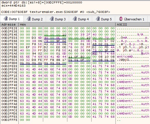

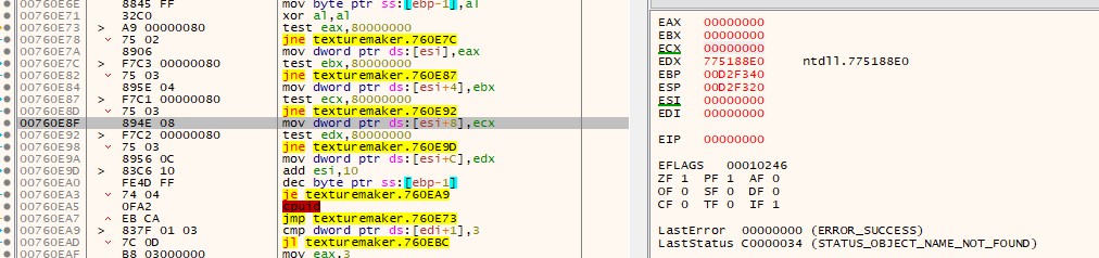

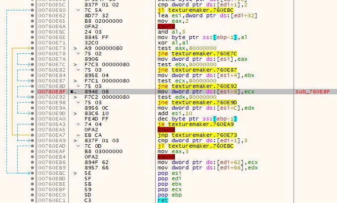

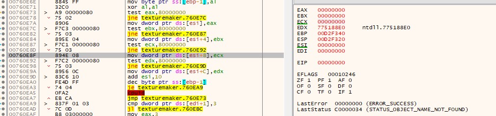

Was mir jetzt gerade aufgefallen ist, ich im debugger erst nachdem dem der TextureMaker sich bereits in den Ram entpackt hat einen 0xc0000005 Fehler bekomme, an dieser Stelle: mov dword ptr ds:[esi+8],ecx
Also wenn ich das richtig verstehe und das Register ECX eine Zieladresse beinhalten sollte, diese aber 00000000
lautet, verstehe ich zumindest die Speicherzugriffsverletzung.

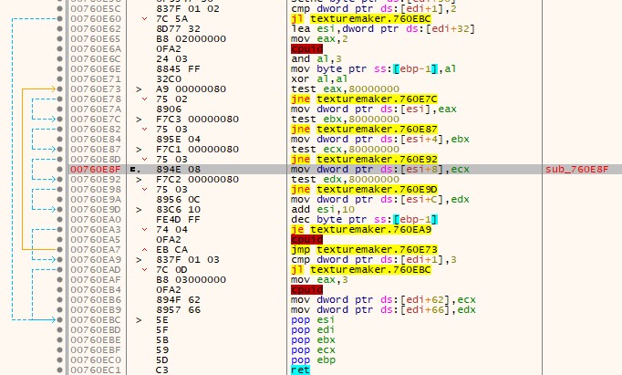

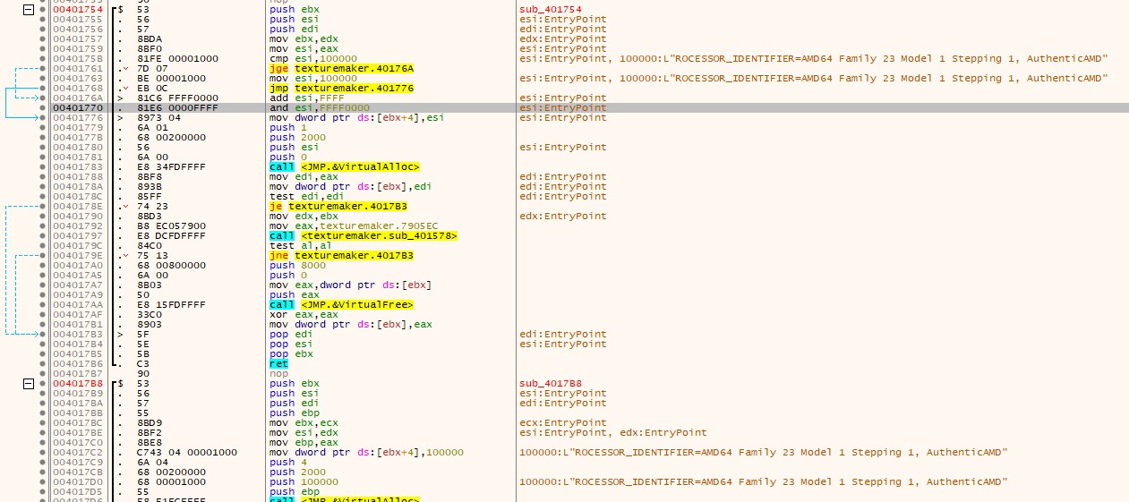

Edit: Das Programm scheint zu checken ob ein AMD Prozessor verbaut ist:
_____________________________________________________________________________
Hier handelt es sich um die Stelle an der das Programm nach mehreren Durchläufen einer Schleife abstürzt:
Man beachte hier die cpuid instruktionen, die angesprochen werden wir hier beschrieben:
https://nixhacker.com/getting-processor-info-using-cpuid/
Ich weiß zwar noch nicht was ich jetzt machen muss, aber ich bin mir sicher ich bin auf einer heissen Spur!
